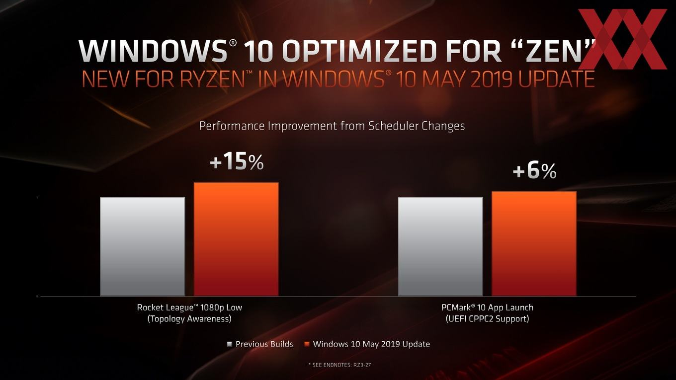

Möglicherweise... Wobei die Kerne auch nicht gerade sehr häufig durchwechseln. Auf jedenfall lässt sich festhalten, dass AMD CPPC2 als Performance steigerndes Feature bewirbt, sagt das aktuell der Ryzen Performance Plan dazu aktiviert sein soll und das UEFI das unterstützen muss.
Wobei AMD nur den App Launch Benchmark des PCMark als Beispiel gibt. 6% + beim Programstart wären jetzt kein Killer Argument pro CPPC2 wobei viele ja immer sagen ein Sys sich max. Snappy anfühlen muss (Schwupdizität nennen das manche wie ich kürzlich lernen durfte)

Funktioniert CPPC2 nur im UEFI-Modus gestarteten System?
Oder meinst Du, dass die Funktion im UEFI/BIOS enthalten & ggf. aktiviert sein soll?
Ist scheinbar Teil der AGESA zu den neuen Ryzen (keine Ahnung ob schon immer oder erst ab 1.0.0.3)
Braucht Ryzen 3000*, BIOS Support*, Chipsatz Treiber*, Ryzen Balanced PP* und 1903* laut AMD
*@R00tMaster erfüllt eigentlich alle Kriterien.
Genau das würde für mich Sinn ergeben.
Einzelne Kerne vom 3700x schlafen, und wenn ich ein Programm starte werden die benötigten Kerne mit Ryzen-Ausbalanciert im Bestfall 14ms schneller gestartet als mit Windows-Ausbalanciert.
Starten somit natürlich einen ticken schneller laut "Schwupdizitäts-Gesetz". :D:schluck:
Aber das die Gesamtleistung des PCs um 4-5% ansteigt, nur weil man Ryzen-Ausbalanciert statt Windows-Ausbalanciert nimmt und weil einzelne Kerne dann bei Bedarf 14ms schneller geweckt werden, glaube ich nicht.
Für so einen Leistungssprung müssten die einzelnen Kerne im Ryzen-Energieprofil schon höher Takten als unter dem Windows-Energieprofil, aber das ist ja nicht der Fall
Reaktionen: killingspree und Ned Flanders
Gut möglich das Du recht hast. Wäre irgendwie gut wenn wir das rausfinden könnten. Kannst du auf Deinem mal den PC Mark rennen lassen (mit und ohne RPP)
Und woher kommen die 5% im CB Test? Irgend ne idee?
