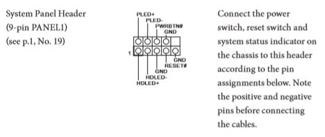

Du musst PWRBTN# und GND oben rechts verbinden.
Wo dieser Anschluss ist verrät dir die Schnellstartanleitung, aus der ich das kopiert haben. :daumen:
