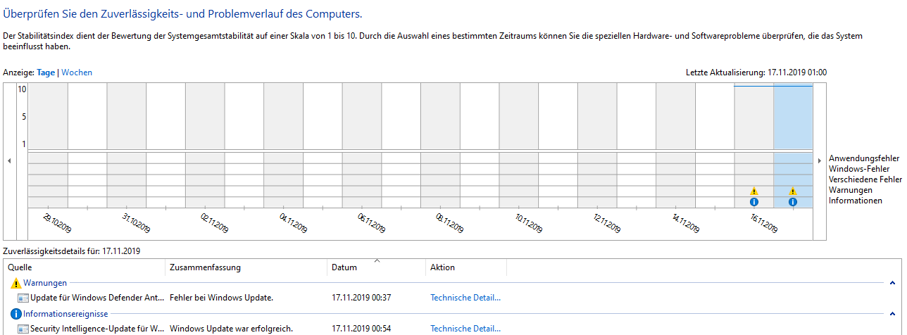

Was hast Du kurz gemacht ??????
Außerdem würde es helfen ein Zuverlässigkeits Bericht zu haben.
Links auf das Suchen und dann zuverl eingeben
von dem Bericht dann mal ein kompletten Screen

So gut wie viele hier im Forum kenne ich mich leider nicht mit PCs aus. Und das ist auch das erste mal das ich in einem Forum ein Thema stelle deswegen weiß ich nicht genau wie man sich da verhält. Ich antworte ja auch auf eure Vorschläge..
Den Kartenleser getrennt
