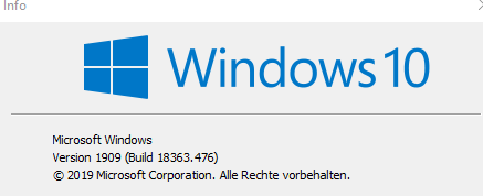

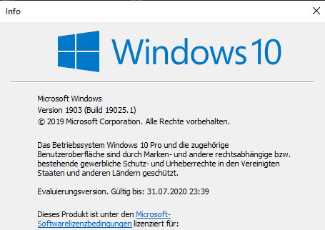

Welche Version hast du genau, bitte davon ein Screen (Winver)
Sieht z.b. so aus ;)
Bitte meine Version nicht beachten ist eine Insider. (Testversion)

Die Windows Version ist als Screenshot hochgeladen.

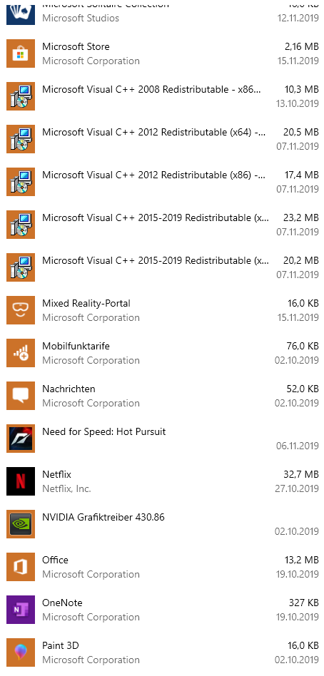

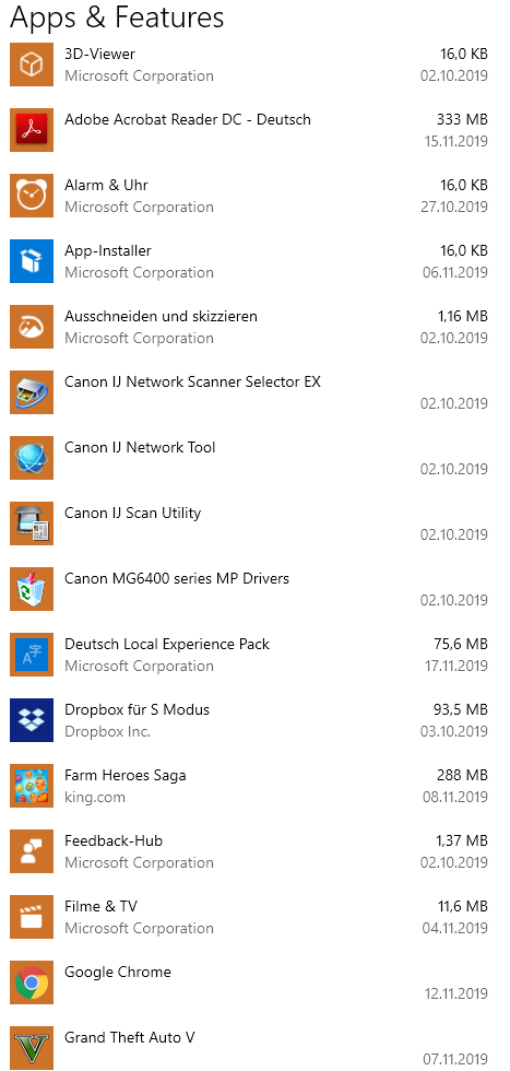

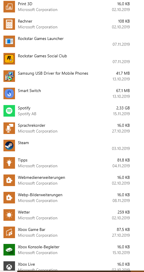

Ich sehe da in Deinem Zuverlässigkeitsverlauf ein Programm: GameBar.exe
Ich weiss nicht was das ist, will ich auch nicht wissen, aber es sagt mir eines: Du installierst Software, die Du und auch sonst niemand braucht und verwenden sollte. Eine Liste der installierten Software könnte das Forum erheitern und zur Lösung Deines Problems beitragen.
Habe nachgeschaut Game Bar ist vorinstalliert von Windows ist von der XBOX
Kann man leider nicht deinstallieren.

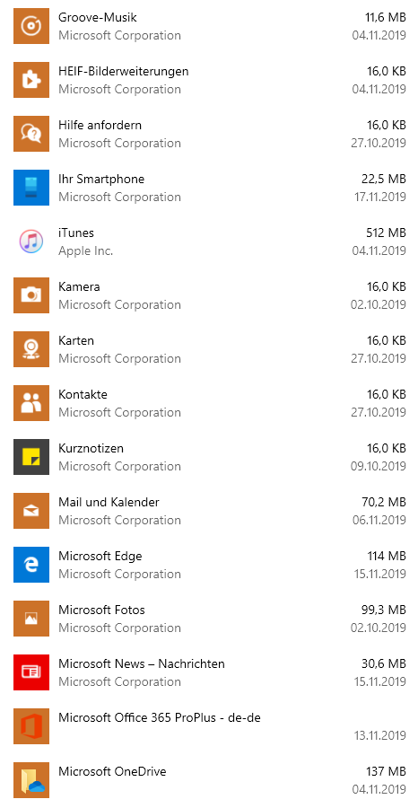

iTunes App öffnen dauert bis zu 2 Minuten, andere Apps starten direkt
Selbst iTunes APP hat nicht jeder und ich auch nicht.
Wer weiß was mit der App ist wenn nur diese 2 Minuten braucht.
Ab in die Tonne.

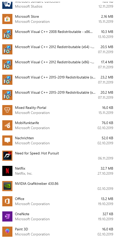

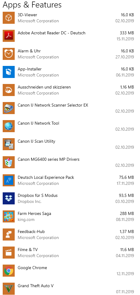

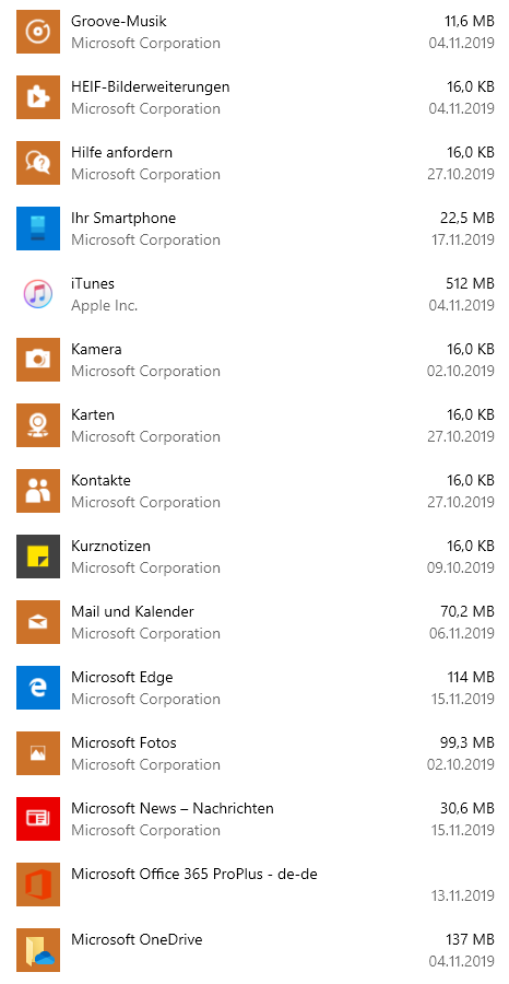

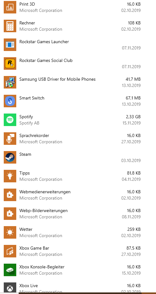

Meinst du sowas acme.INC ?
Ab in die Tonne.
Kann natürlich an der App liegen, mir ist nur aufgefallen nachdem ich den pc neu aufgesetzt habe, dass die App sofort wie alle anderen gestartet ist. Nur mit der Zeit wurde der Startvorgang wieder länger.
Auch wenn ich nicht alles an Programmen habe (Adobe usw.) sehe ich da nichts was das Problem verursachen könnte.
