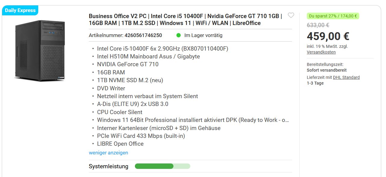

Die verbaute Grafik-Karte ist ein Intel UHD Graphics 630, der Prozessor in Intel Core i5F
Was für ein Gerät ist das eigentlich, hast du genauere Infos? Ein i5 mit "F" im Namen ist eigentlich ohne iGPU ;-)

Genau die Variante finde ich nicht, hast du nicht deine bestellte Konfiguration irgendwo abgespeichert?

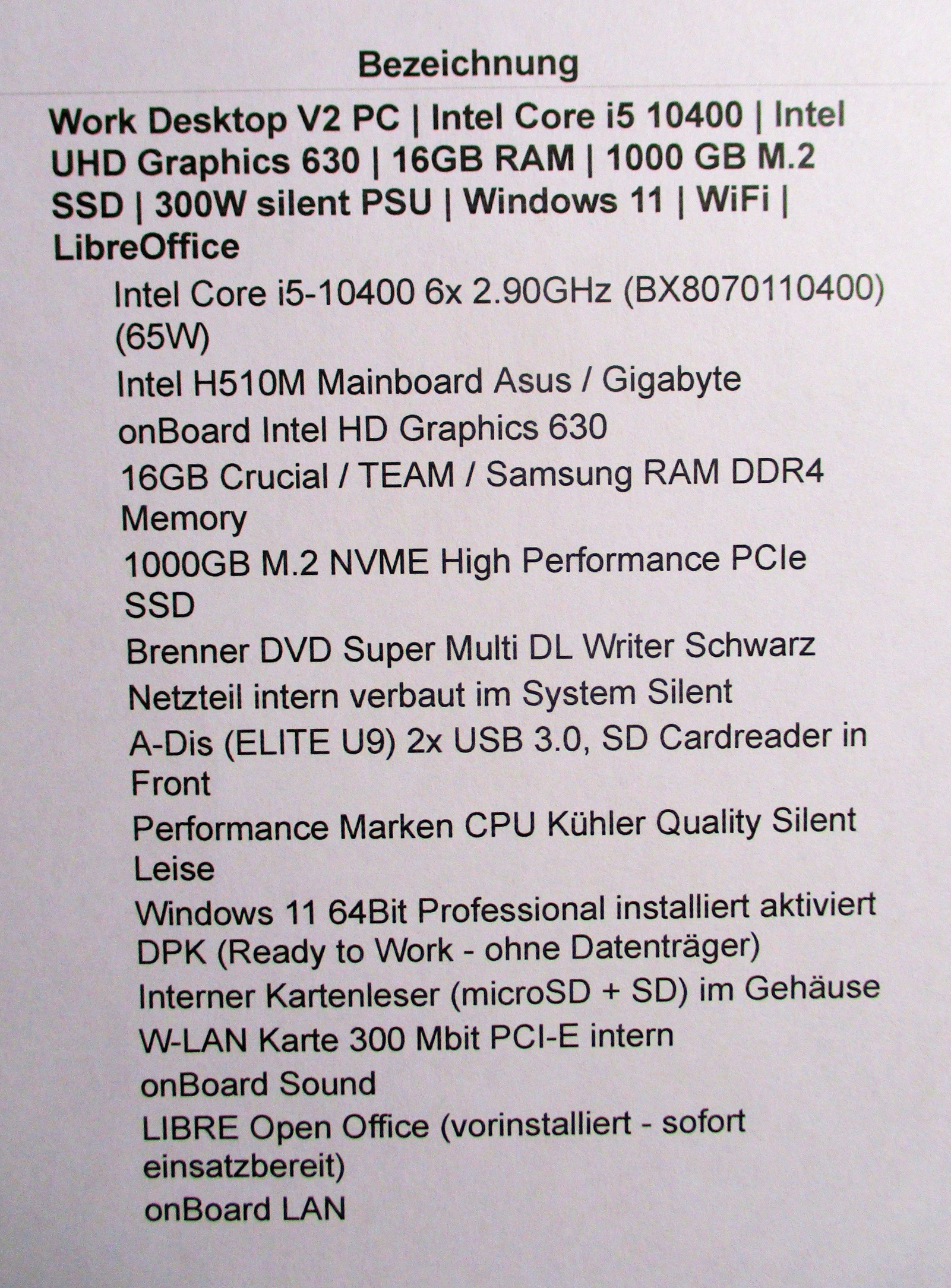

Ich sehe gerade, dass auf der Rechnung abweichende Angaben stehen. Irgendwie will jetzt mein Scanner nicht funktionieren. Mache gleich ein Foto ...
Ja die Konfigurationen werden sich mit der Zeit etwas ändern, darum ist es immer am besten sich die Daten vom Lieferschein anzusehen. Man kann natürlich auch Auslesetools dafür verwenden, aber für weniger versierte Nutzer ist das oft einfacher mit der Rechnung.
Laut der Website haben diese Mainboards nur einen VGA und HDMI Anschluss.
Der HDMI ist leider sehr begrenzt in der Bandbreite, also in WQHD bleibt dir nur 60Hz!
