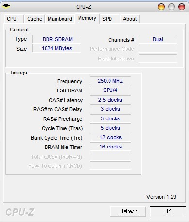

den Twinx XMS von Corsair..obwohl nur als 3200 spezifiziert, gehen damit 250Mhz mit wirklich schnellen Timings und CR1 absolut stabil....
