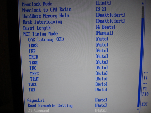

Hallo Leute
Ich habe den HTT von 1000 auf 800 MHz, den FSB von 200 auf 240 MHz gestellt.
Nun habe ich ein CPU-Takt von 2400 anstatt 2000 MHz.
Die Timings auf 3x2, dann läuft der Ram auf 200MHz
Die AGP Frequenz ist auf 66.66/33.33 gestellt.
Aber wenn ich zB den FSB auf 250MHz stelle, den Vcore muss ich dann auf 2,47 anheben,
der Ram läuft nun auf 208MHz. Die CPU Temp ist unter Last 47 Grad.
Prime läuft 1 Stunde fehlerfrei., aber beim Gamen bekomm ich nach ca. 10 min einen Freeze. Ich denke der Ram muss weiter runter, aber ich möchte ihn nicht auf 266 runterregeln, sonst hat er nur ca. 165 Mhz.
Wer kann mir sagen wie ich die Timings von Hand setzen kann? Es ist VT Ram DDR 400, die Timings für 200MHz sind laut CPU-Z jetzt im übertakten Zustand 2,5-4-4-7.
Ich versuche mal ein Foto von meinem Bios anzuhängen, ich hoffe es kann mir jemand sagen, wie ich dort die neuen Timings eingeben muss
danke im voraus

Hi,
ich vermute weniger einen "Fehler" beim RAM, ich würde eher "Fastwrite" kontrollieren..muß auf "disabled" stehen. Obs wirklich der RAM ist, kannst du leicht mit memtest86 probieren. Runterladen, auf CD und von dort starten (lassen). Läuft automatisch (endlos) durch, es darf kein einziger Fehler auftauchen.
kruezas schrieb:Prime läuft 1 Stunde fehlerfrei., aber beim Gamen bekomm ich nach ca. 10 min einen Freeze.
JustT0m schrieb:Hi,
Hallo
Du hattest recht, Fastwrite ist jetzt deaktiviert und nun bin ich bei 2000MHz@2500MHz CPU.
Vcore der CPU ist im Bios auf 1.47V gestellt, Sandra zeigt mir aber 1.50V an. Die Temp der CPU ist beim Gamen um die 47 Grad.
Nur ist der Verbrauch von 68W auf 105W angestiegen, aber egal, dafür habe ich jetzt wesentlich mehr Leistung bei CSS, ist doch gut zu merken.
Der Chipsatz ist auch von 67MHz auf 83MHz gestiegen, ich hoffe er kann das auch auf längere Zeit aushalten.
Sollte ich noch etwas beachten?
Erstmal besten Dank für die Tips
