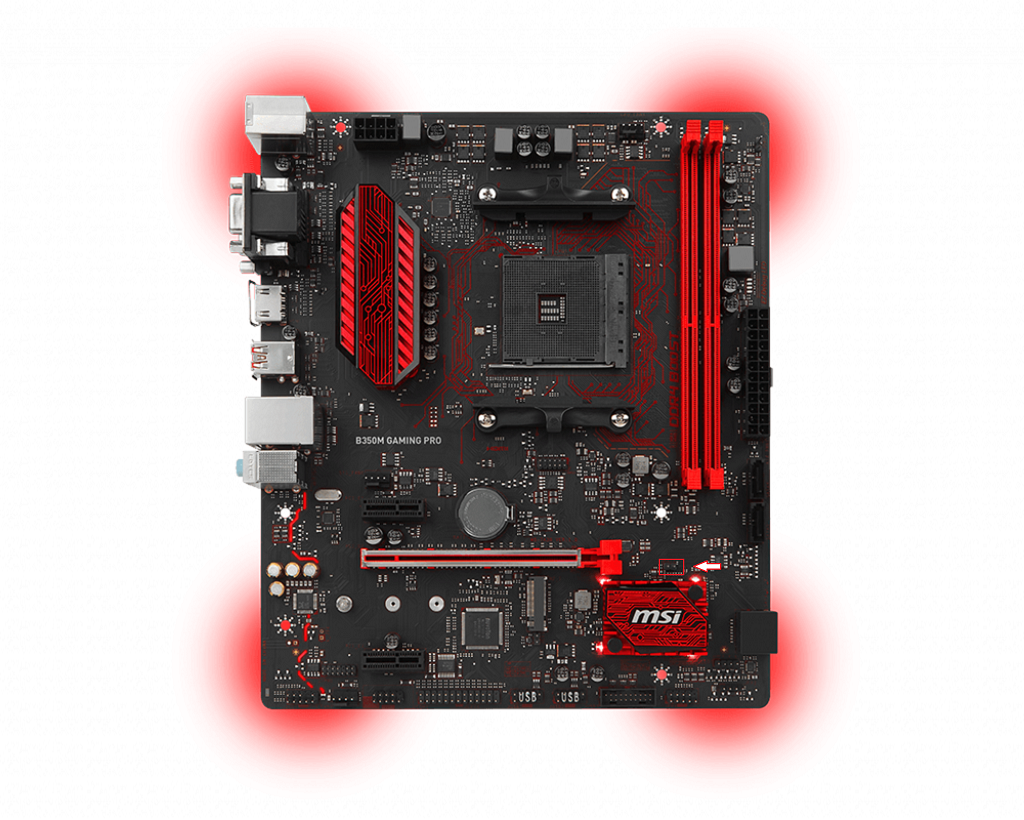

Habe eben ein BIOS Update auf meinem MSI B350M Gaming Pro durchgeführt. Das letzte Mal als ich drauf geschaut habe stand der Ladestand bei 90%. Kurze Zeit später hatte ich allerdings einen Blackscreen und die Dram Led leuchtet. BIOS zerschossen?

Die Lüfter drehen sich und bleiben auch an, die DRAM Leuchte geht an und habe kein Signal.

Hab leider keinen Pieper. Und lief jetzt eigentlich alles stabil in letzter Zeit.Robo32 schrieb:* Überflüssiges Zitat editiert! *
CMOS reset nicht gemacht. Hab was bezüglich amiboot gefunden. Könnte das funktionieren?

Guck mal ins Handbuch...eventuell kannst du es retten wenn dein Mainboard eine "blindes Update unterstützt".
Bei meinem Asus geht das soweit ich weiß...auch wenn ich es nicht ausprobiert habe.
Man kann einen USB Stick in einen speziellen USB Slot stecken und das Bios darauf muss einen bestimmten Namen haben und dann drückt man einen knopf und wartet bis es aufhört zu blinken...und dann sollte es geflasht sein ohne ins Bios zu müssen.

Hab jetzt nichts dazu gefunden. Aber könnte das helfen? https://forum-de.msi.com/index.php?topic=110903.0Baal Netbeck schrieb:* Überflüssiges Zitat editiert! *
Also mit dem amiboot

Ich würde es an deiner Stelle einfach mal probieren.Draconyx schrieb:Aber könnte das helfen?
Der PC startet anders als davor. Also die Lüfter drehen nicht mehr sofort auf Hochtouren. Allerdings bekomme ich immer noch kein Bildschirm signal.Baal Netbeck schrieb:* Überflüssiges Zitat editiert! *
Im Handbuch steht etwas von JBAT1 Jumper den ich meines Wissens nach aber nicht habe.

Wenn er im Handbuch steht, sollte der doch auch irgendwo sein oder?Draconyx schrieb:Im Handbuch steht etwas von JBAT1 Jumper den ich meines Wissens nach aber nicht habe.
Das sich was ändert ist ja schonmal ein Hoffnungsschimmer....hast du auch lange genug gewartet?
So ein Bios zu flashen kann schonmal 15min oder sogar länger dauern.
Hab ne Stunde laufen gelassen. Sollte also genug Zeit sein. Ich schick sonst das Mainboard zurück und Kauf ein neues. Bin ja noch in der Frist.Baal Netbeck schrieb:* Überflüssiges Zitat editiert! *
Aber irgend etwas metallisches wirst du wohl finden können - Schraubendreher, Büroklammer usw. ...
Vorher Rechner vom Strom trennen nicht vergessen.
