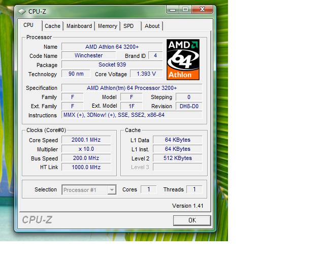

jetz hab ich noch eine option gefunden "dynamic overclocking" hab ich auch mal disabled..aber er is trotzdem noch über 70°
hier
hab jetz mal nen ventilator neben offenen rechner gestellt, kann ja nicht angehen hier ;) will zocken!
hab ihn damit jetzt im leerlauf auf unter 50°
Das ist ein Winchester. Den solltest du unter Volllast nicht einmal über 50° bekommen, über 65° gibts normal schon Rechenfehler. Den VCore passt aber, demnach muss der Kühler das Problem sein (oder Auslesefehler). Vielleicht musst du mal die Wärmeleitpaste neu auftragen?

CPU-Spannung und die anderen Werte scheinen völlig ok ...
