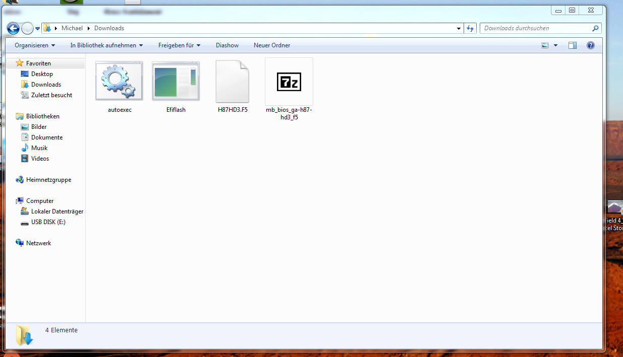

ich ein Gigabyte H87-HD3 Mainboard und ich würde es gern von F3 auf F5 updaten.
Im Q-flash wird mir aber angezeigt das die Dateigröße nicht stimmt.
Oder soll ich die heruntergeladene Datei entpacken ?
Mein PC:
Intel i7 4770
Gigabyte H87-HD3
8 GB Corsair Ram
Gigabyte GTX 760
Soll das so auf dem Stick aussehen ?
Soll das dann so auf dem USB Stick aussehen ??
