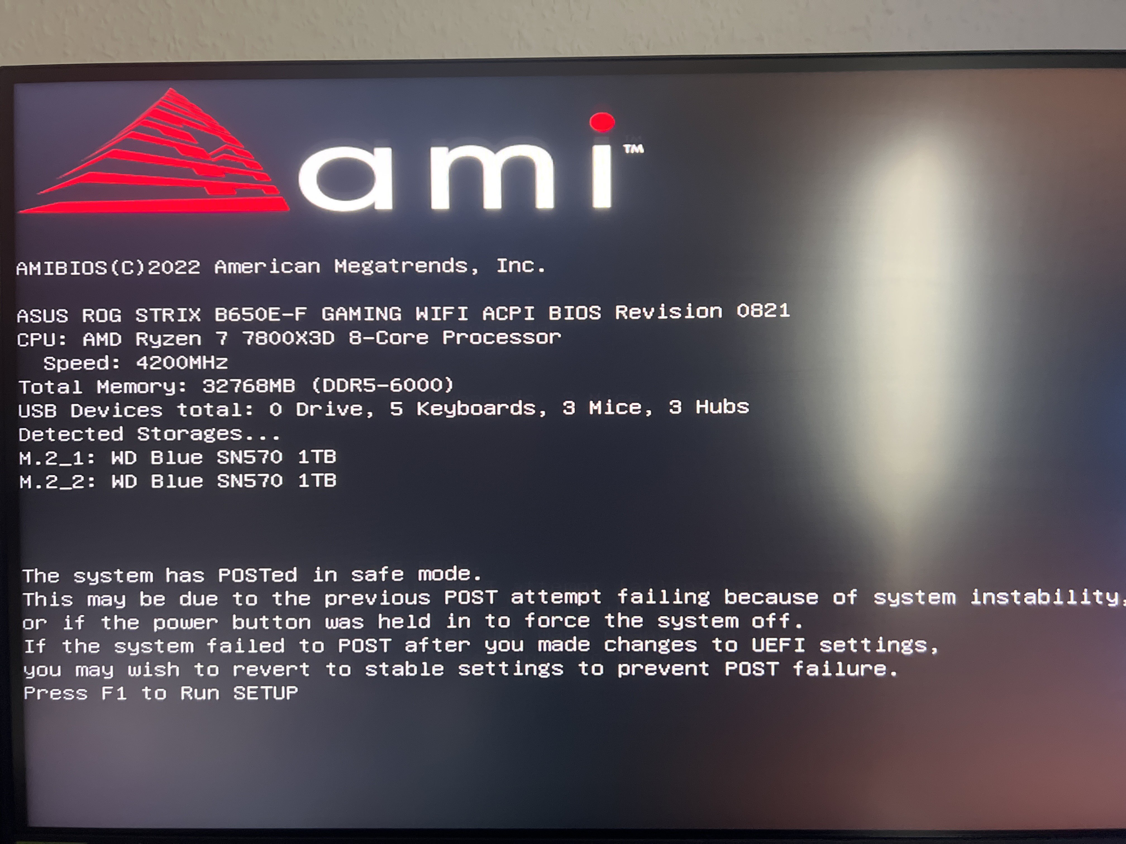

Servus, da ich als Pc Neuling gerade auf einem Hardware Discord als Troller bezeichnet dachte ich schildere ich mein Problem mal hier. Ich habe eben Versucht das neue Bios Update für mein Mainboard zu installieren ROG STRIX B650E-F GAMING WIFI. Ursache dafür ist mein Prozessor der 7800x3d wegen dem 3dvCache. Nun ist mein Problem folgendes ich führe die Datei per asus ez flash 3 aus Version 1602, es kommt unten eine leiste wo steht bearbeiten kurz danach pc startet neu Bild bleibt schwarz am Mainboard leuchtet eine Rote Lampe. Ich starte den Pc neu kommt das Bild im Anhang jetzt höre ich aber auf einmal ein leichtes fiepen was in Days gone zb lauter ist als in Lol.
Wie bekomme ich es jetzt hin das Bios Update zum laufen bekommen und muss ich mir sorgen über das fiepen machen ?

Hast du mal an der Stelle wo das Bild schwarz wird und die rote LED leuchtet etwas gewartet? Es ist bei den AM5-Boards von Asus eigentlich normal, dass die einen Neustart machen, sobald EZ-Flash3 die Bios-Datei eingelesen hat und das kann dann etwas dauern.
Steht da doch: F1 drücken und das Setup durchführen.

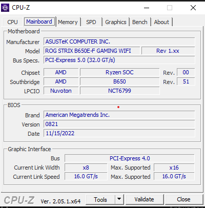

Aber das Biosupdate hat nicht stattgefunden, du hast noch Bios 0821 drauf.
Das Bios auf einen USB-Stick ziehen, mit Biosrenamer umbenennen, PC herunterfahren und dann den USB-Stick hinten in den USB-Steckplatz für Biosupdates stecken, die Biosupdatetaste hinten 3 sec drücken bis die LED am Biosschalter blinkt, dann warten, bis die LED nicht mehr blinkt. PC neustarten.
Das erste mal über 20 Minuten.
Musste ich letztes Wochenende auch machen, nachdem ich mein Bios geupdatet habe.
Leider ohne erfolg bei mir ist immer noch die alte version drauf

Ich hatte das Problem auch bei einigen Asus Boards, die mit einer sehr frühen Version des Bios ausgeliefert wurden.
Beste Lösung hierfür ist den Bios Flashback zu nutzen. Kurzfassung dafür:
Bios Datei mit dem im Ziparchiv enthaltenen Renamer umbenennen
Bios auf einen mit fat32 formatierten USB Stick packen
Rechner herunterfahren
USB Stick in den weiß umrandeten USB-Port auf der Rückseite des Mainboards stecken (mit Bios beschriftet)
Den "Bios FLBK" Knopf hinten an der IO Blende so lange drücken, bis er grün blinkt (ca 2 Sekunden)
Warten bis das blinken aufgehört hat (kann ein paar Minuten dauern)
Rechner normal starten, Bios sollte drauf sein.
