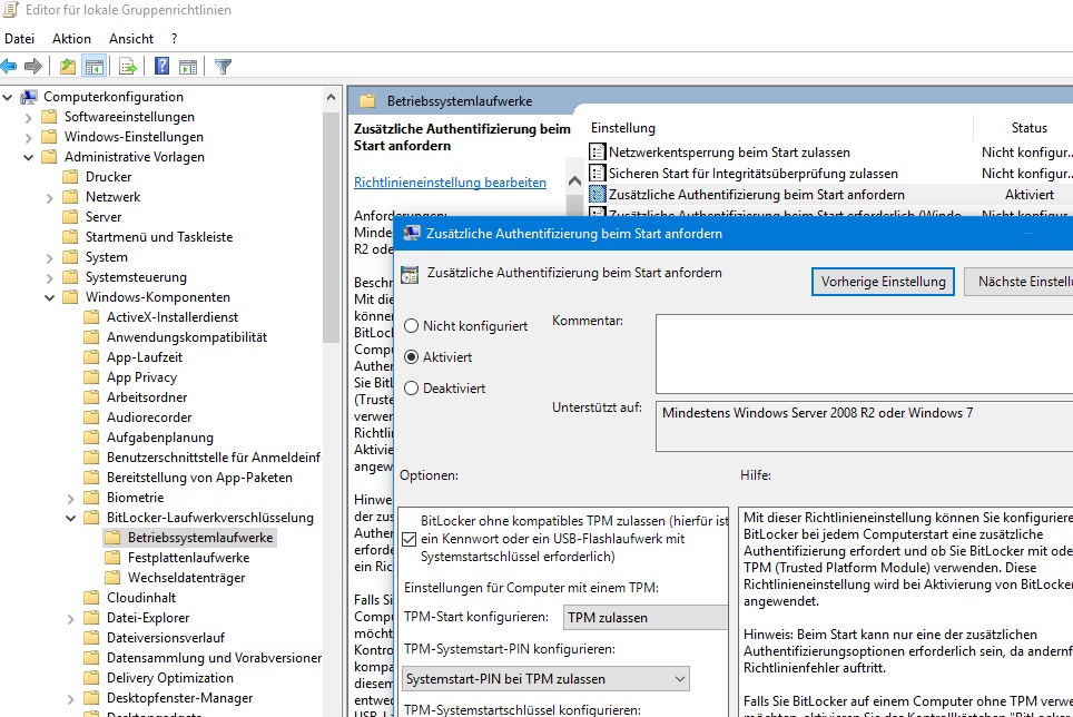

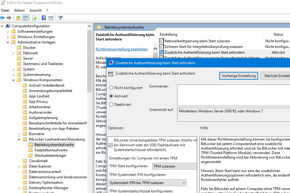

Nein, du kannst auch einfach am Start (nach dem BIOS) ein Bitlocker-PW eingeben. Die Option kannst du über die Gruppenrichtlinie aktivieren.
