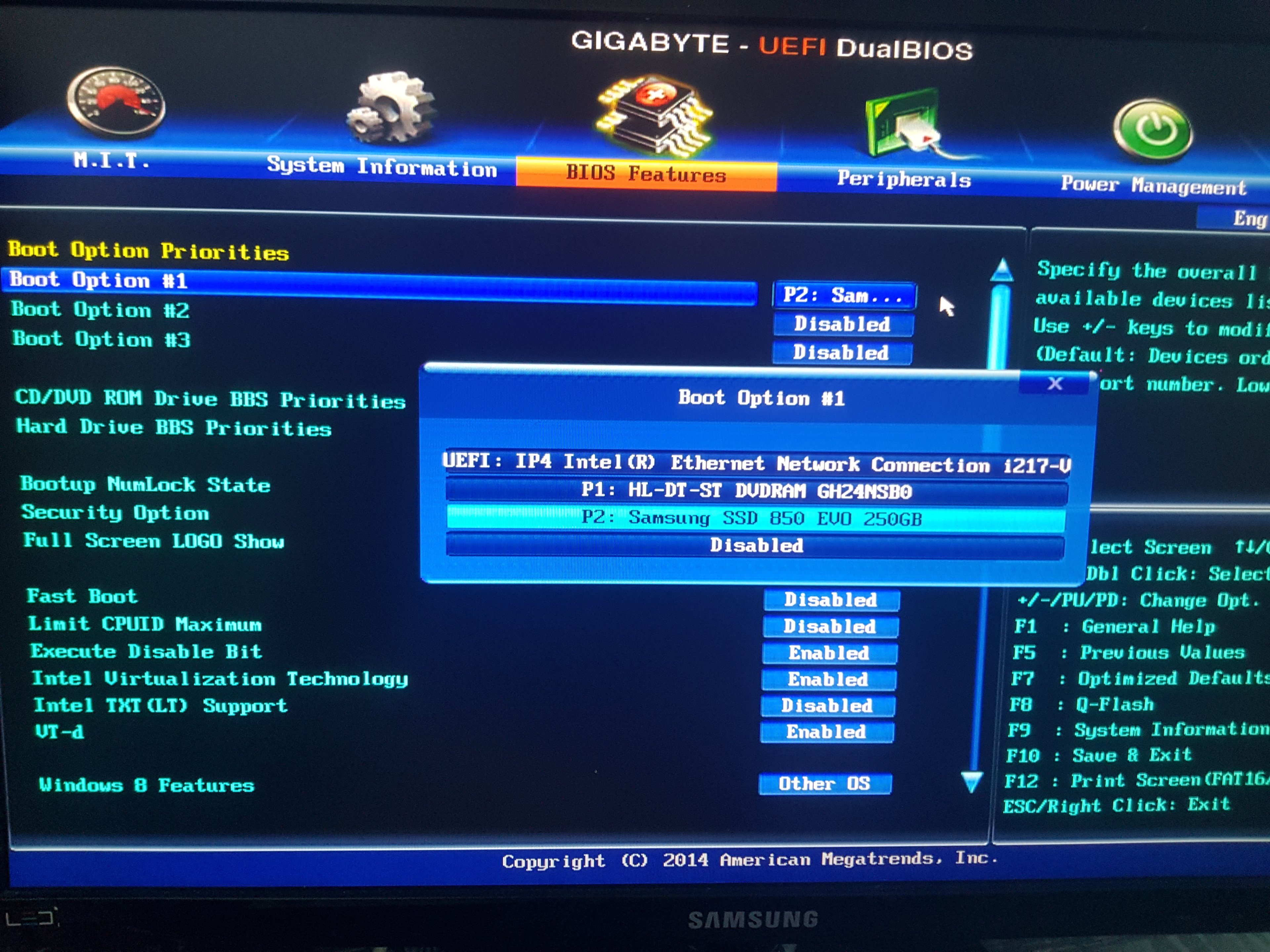

Hast du die SSD im BIOS unter dem Reiter Boot- Auswahl/ Boot- Reihenfolge auch direkt an erster Stelle stehen?
Wenn ja, hast du dazu die SSD mit ihrem Herstellernamen an erster Stelle oder den Windows Bootmanager (bei einer UEFI- Installation)?

Im Uefi-Bios ist die SSD mit dem Herstellernamen an erster Stelle und das logo des Herstellers vom Mainboard wird auch angezeigt. Die HDD wird ja auch garnicht als Bootoption angezeigt.
Offenbar im Legacy-Modus installiert?
Hard Drive BBS Priorities = ... (hier muss auch die SSD stehen)
Dann setze mal die Samsung SSD an erste Stelle bei Boot Option #1 (Edit: Scheint ja so zu sein!) und schalte auch mal das Logo im BIOS aus!

Wie hast du denn Windows neu installiert? Stand da vor dem USB-Stick im Bootmenü ein "UEFI" (so wie es beim Netzwerkadapter zu sehen ist)? Könnte sein dass beides aktiviert ist, das System zuerst mit UEFI zu booten versucht, hier nicht weiter kommt, und dann erst auf Legacy umschwenkt.
Legacy = herkömmlich, mit 'altem' BIOS
UEFI = neu, und ohne aktiviertes CSM inkompatibel mit Legacy-Boot/BIOS
Vielleicht testest du mal was passiert, wenn du "Windows 8 Features" auf "Windows 8 ..." (oder ähnlich) umstellst, statt auf "Other OS". Dann müsste UEFI-Boot aktiviert sein, wenn's nicht noch andere Optionen gibt.

im bios gibt es die Einstellung "boot mode" und das ist "Legacy and UEFI" ausgewählt.
Sollte ich das vielleicht mal nur auf "legacy" stellen?

Ja, sieht dann ganz so aus als hättest du (wieder) eine Legacy-Installation. Ob's was bringt, hängt davon ab ...
Irgendwo kannst du sicher auch Netzwerk-Boot/PXE deaktivieren, dann erscheint dieser erste Eintrag mit der Intel-Netzwerkkarte auch nicht mehr. Das braucht keiner.
Nein, wenn dich nicht stört dass es im Legacy-Modus läuft. Für Windows (wenn's mal hochgefahren ist) hat das weiter keine negativen Auswirkungen.
