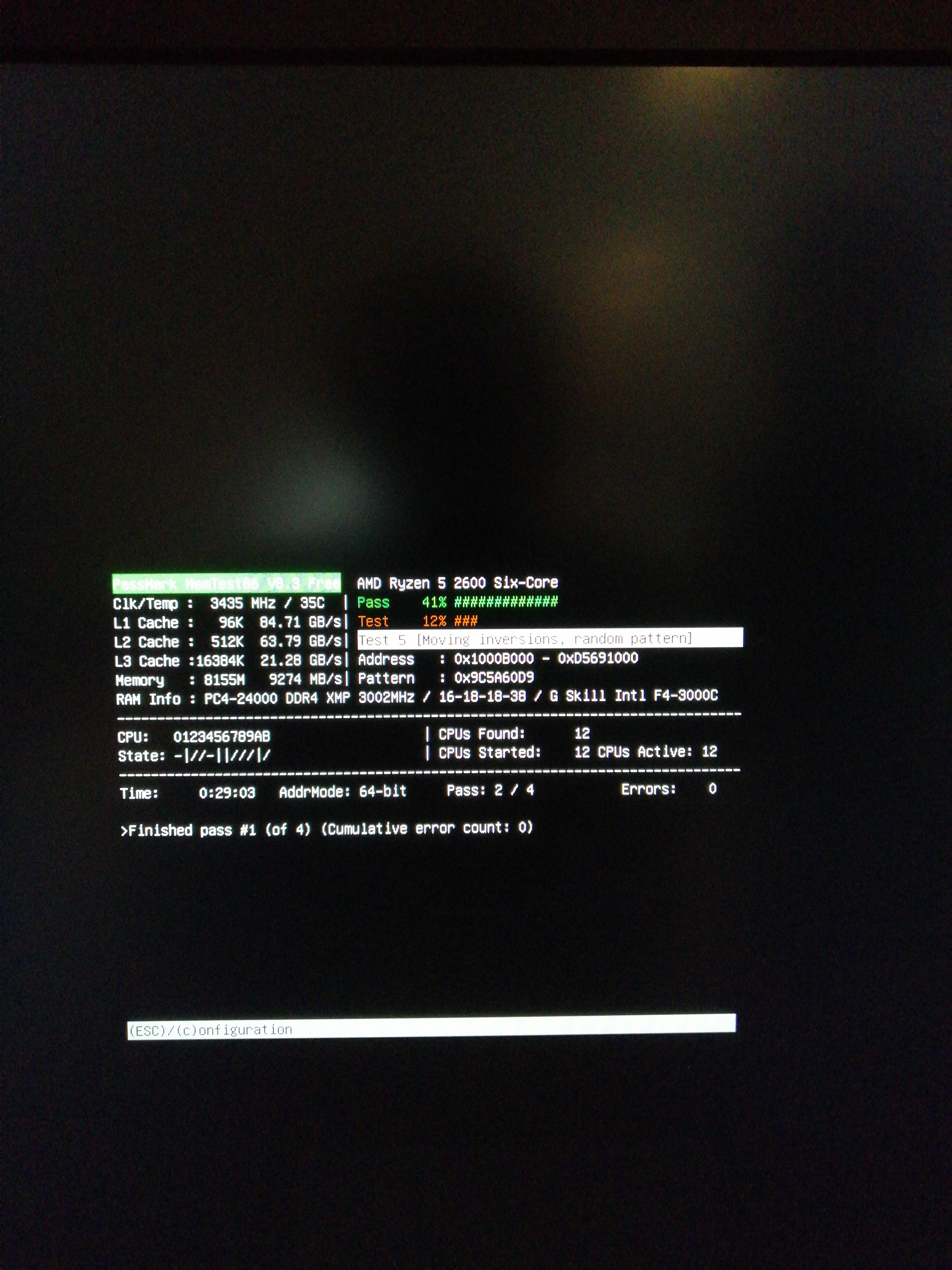

Hier die Ergebnisse vom 2. Ram Riegel. Ich breche den Test ab und Versuche jetzt beide.

@timo0212 leider hast du den test etwas zu früh abgebrochen, der ist erst fertig wenn unten 4/4 passes steht. aber als anhaltspunkt trotzdem brauchbar.:)
Naja ich dachte 1 reicht erstmal. Wenn beide zusammen 4 Passes überstehen werden die einzeln bestimmt auch OK sein oder?

Ich teste gerade beide Riegel und der erste Durchlauf ist fast fehlerfrei durch .

Bisher sind fast 3/4 Durchgängen Geschaft. Bisher kein Problem. Falls kein Problem mit 2 Riegel Und der nichtvega Graka Auftritt soll ich dann Mal mit der vega probieren oder gucken ob die nichtvega Graka auch in Windows läuft?

Bin Grad auf 50% bei 4/4. Das hat nun ziemlich lange gedauert. Ich werde in ca. 20 min zu einem Geburtstag gehen. Gibt es einen Test der viel Zeit in Anspruch nehmen würde, sodass ich diesen während des Geburtstages laufen lassen kann?
