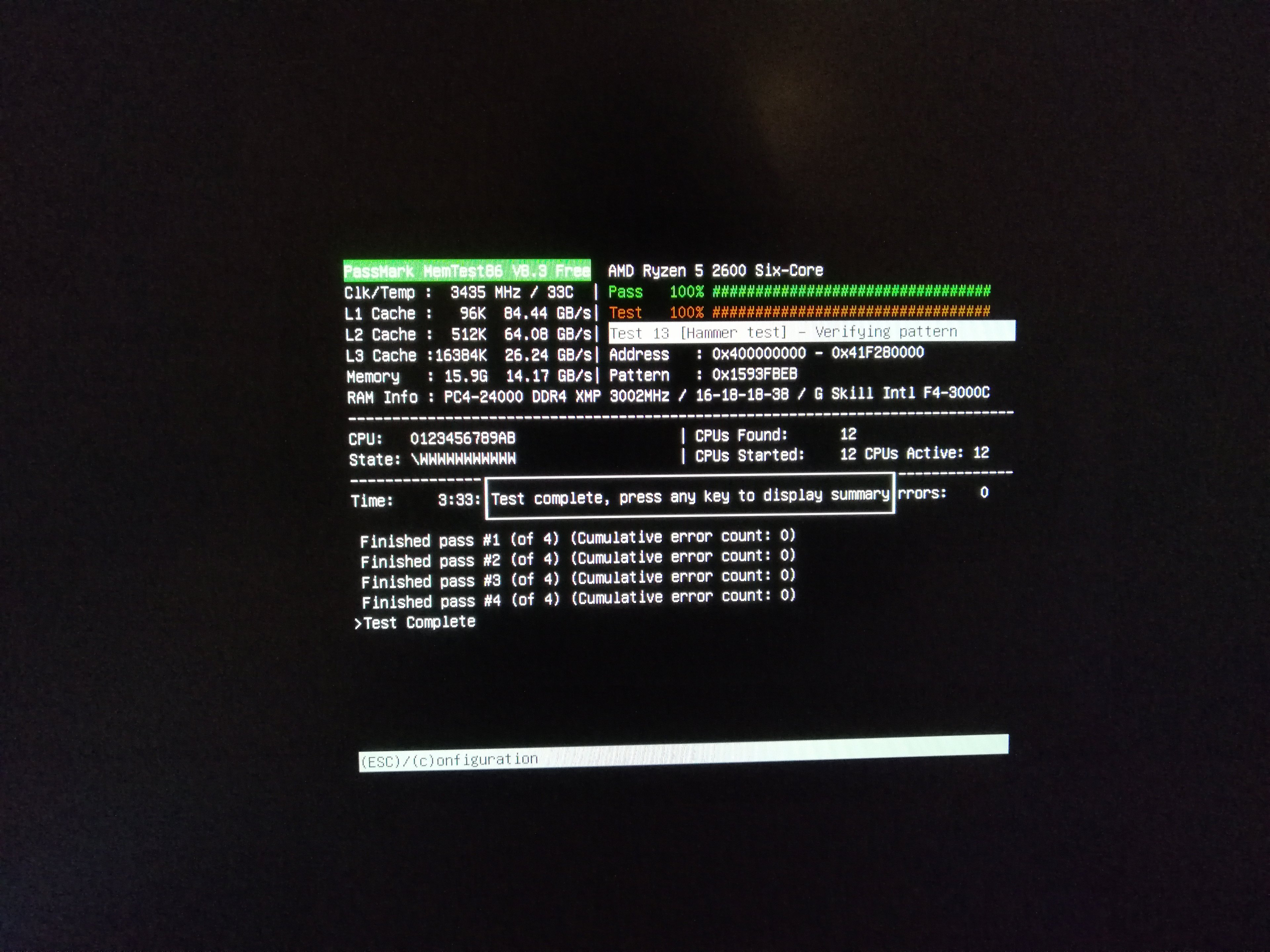

Der memtests läuft noch seit 3 h. Der letzte Durchlauf ist zu 83% abgeschlossen. Danach werde ich für die nächsten 3h nicht zu Hause sein. Wenn ich wieder da bin werde ich Mal die ältere Graka testen.
Reaktionen: peterX und Viper1982

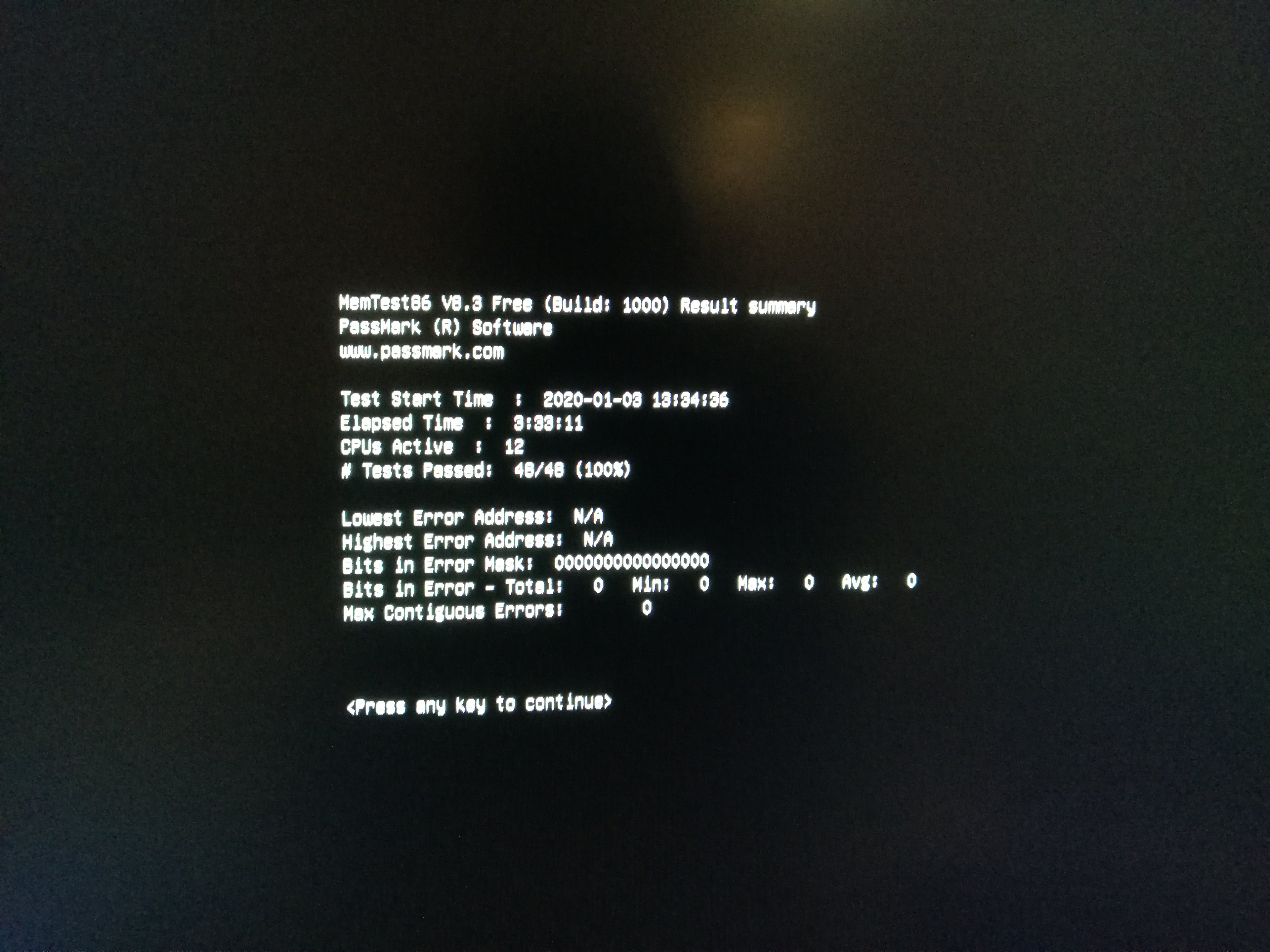

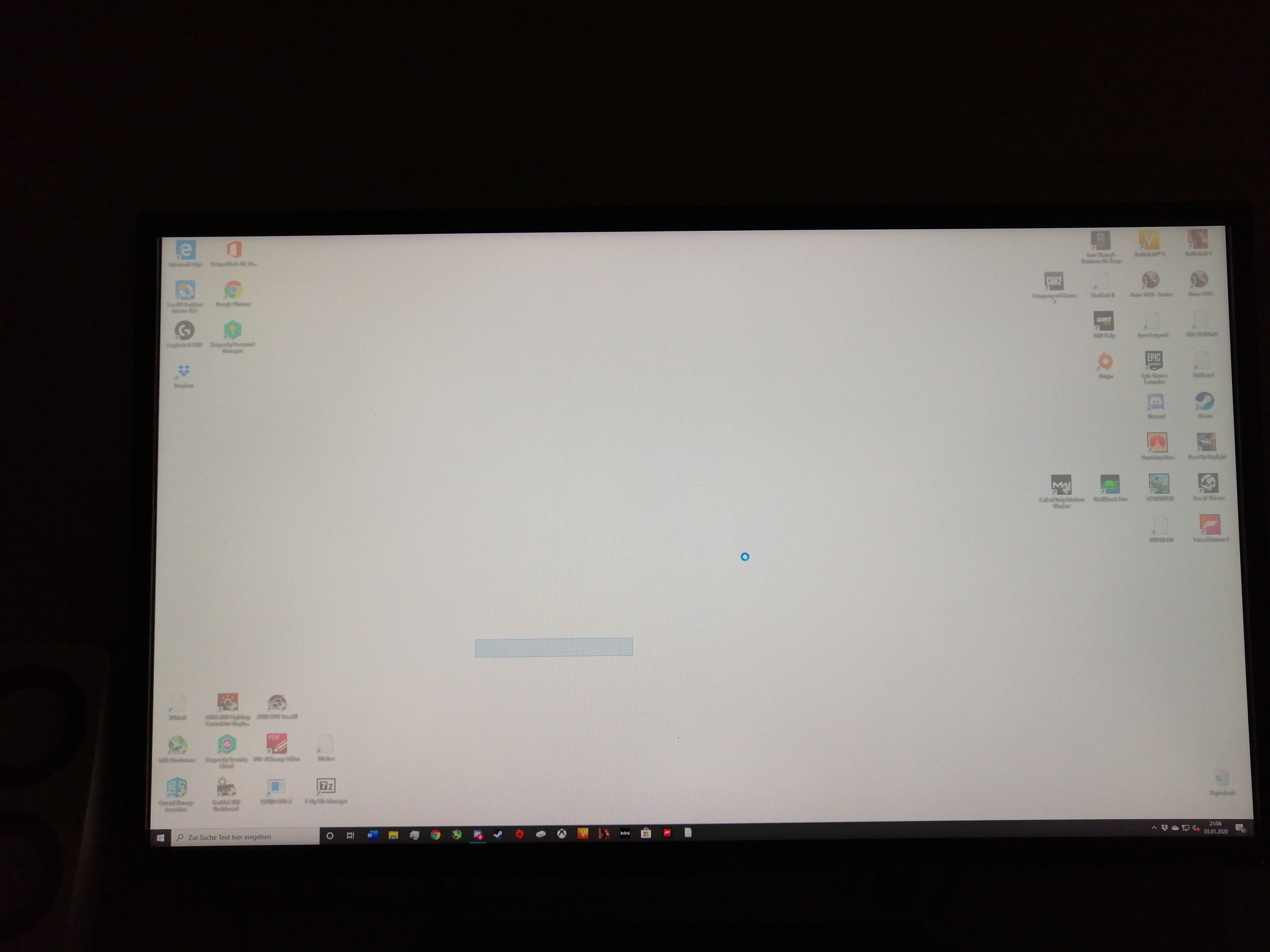

Ich bin jetzt zu hause. Der Ram Test ist durch. Ich schick Mal die Bilder rein. Hab jetzt den PC hochgefahren mit der älteren Karte. Die ganzen Verknüpfungen sind aber weiß. Ich installiere Mal den passenden Graka Treiber.
Reaktionen: peterX
Er ist jetzt ü 3 Std. angeblieben also bleiben noch immer die zwei Verdächtigen!:-)
Memtest sagt ist alles Ok! Würd ich meinen!
Also ja er ist während des memtests ununterbrochen an gewesen. Ist es normal das die ganzen Desktop Verknüpfungen farblos sind? Ich würde jetzt einen stresstest machen, richtig?

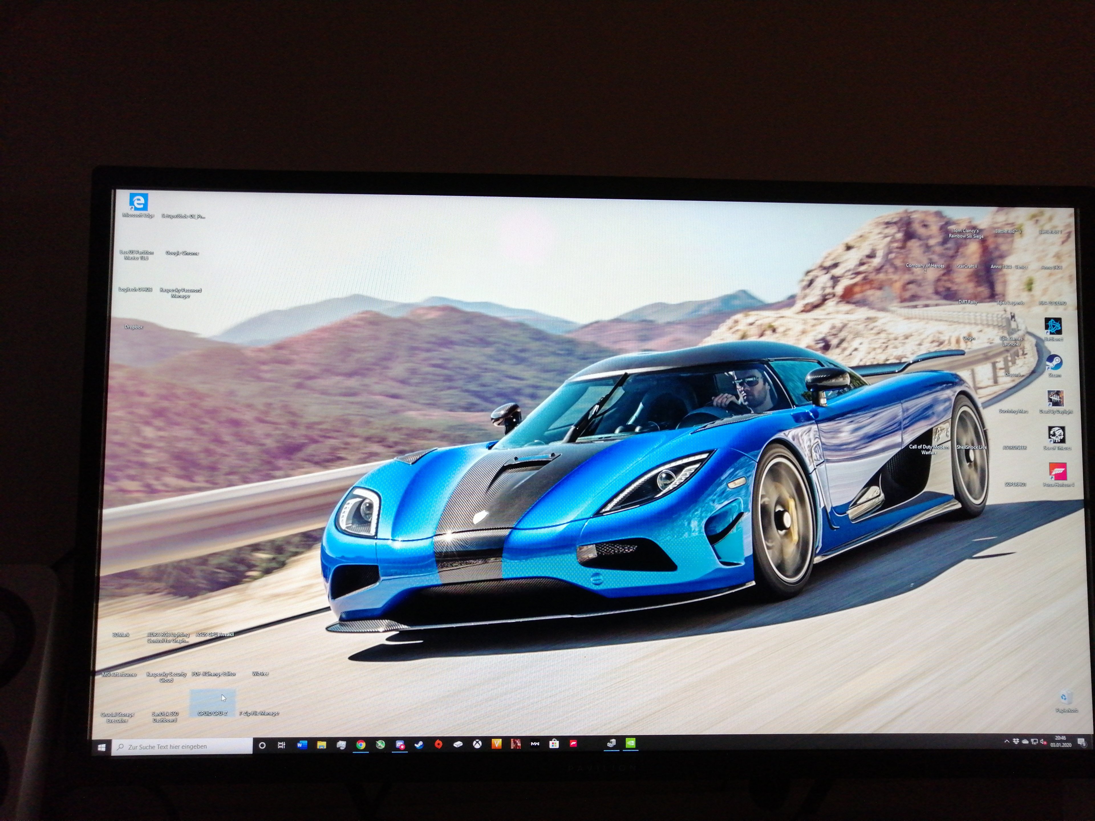

Na das sieht doch schon mal gut aus. Mach bitte als nächstes, wenn du den treiber drauf hast nen Prime95 smallest fft test nur um max Strom zu ziehen, nicht um die CPU zu testen. Hintergrund so kann man schon mal die 12Volt spannung etwas testen und sehen ob sie einbricht. Dazu HWinfo auf machen, nur sensors only und da bei Motherboard die spannungen an schauen. :daumen:
Ps das mit den verknüpfungen so wie bei dir hatte ich bis jetzt auch noch nicht. Mach mal ne Datenträgerüberprüfung, nicht das es durch die ganzen Abstürze da was durcheinander gebracht hat.

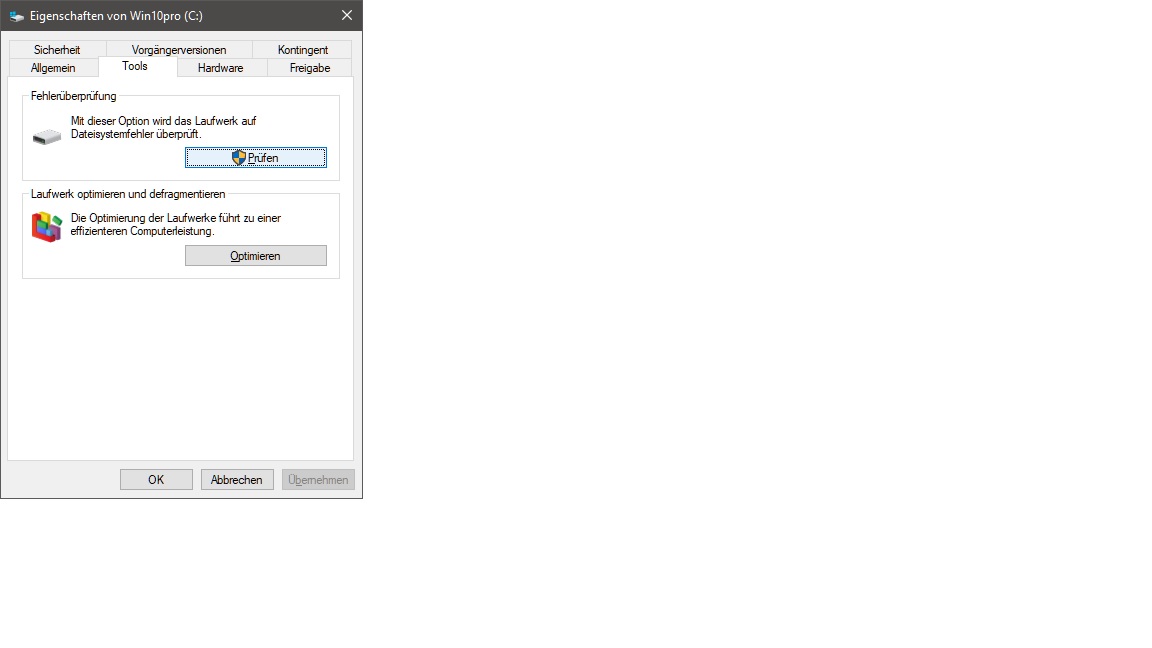

Nein nimm die Windows eigenen Programme. Die Datenträgerüberprüfung startest du soNeue Bitmap.jpg

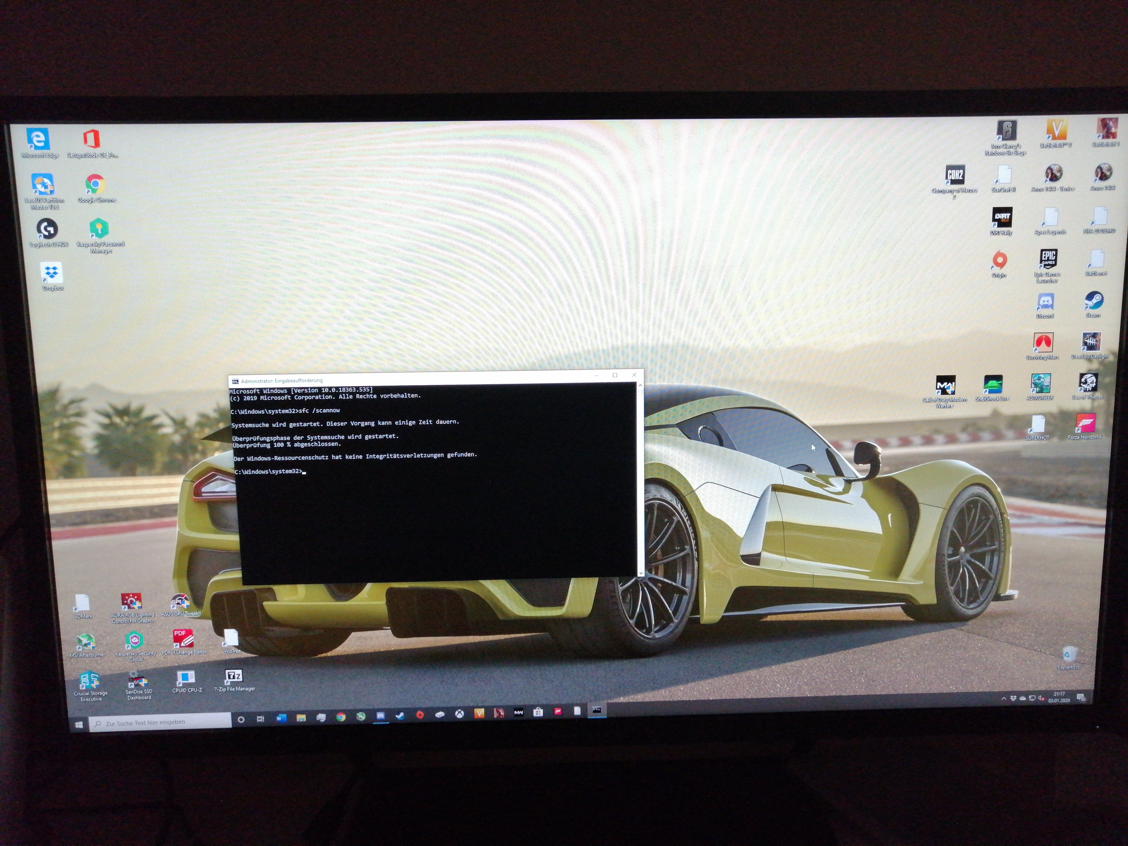

Scannow wird Grad gemacht. Danach mache ich Mal das von Microsoft direkt mit jedem Datenträger.
Hier das Ergebniss

Hier das Ergebniss
Sehr gut und die Icons sind auch wieder da :daumen:

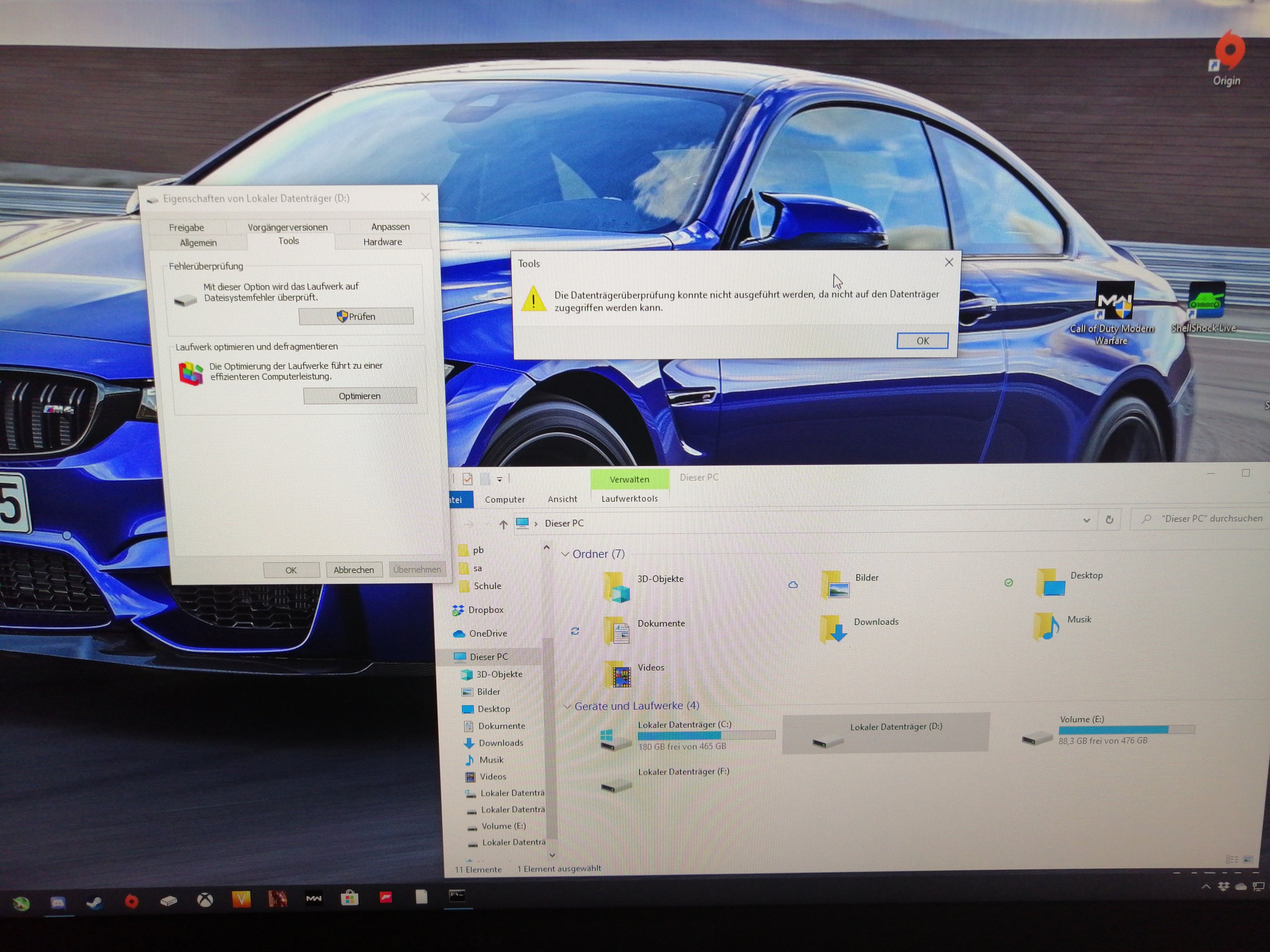

Ja die meisten. Auf manche Datenträger hab ich irgendwie keinen Zugriff mehr. Kann mir da jmd helfen?

Oha schau mal in die Datenträgerverwaltung was da angezeigt wird. Wenn die verknüpfungen auf dieses laufwerk sind, ist es klar das da nix angezeigt wird
Alter Verwalter das wird ja immer schlimmer bei dir!:-) Oder sind das nur die von Windows angelegten versteckten Partitionen Wiederherstellungspartition etc., die manchmal nicht versteckt sind? Wie groß sind denn deine Platten die du verbaut hast?
Systemsteuerung / Verwaltung / Computerverwaltung öffnen und dann auf Datenträgerverwaltung!

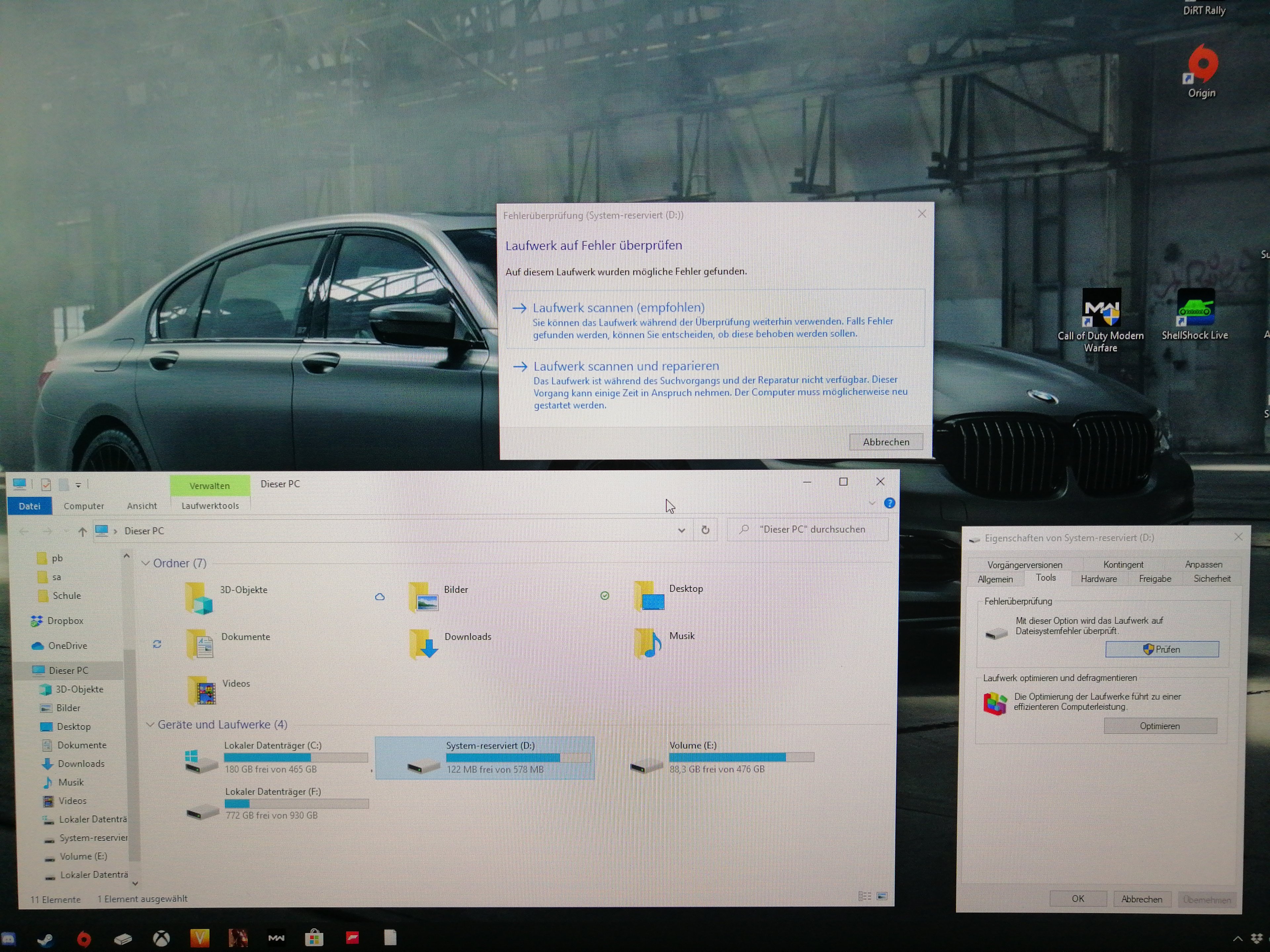

Sowohl bei "system reserviert" und Datenträger 'f" kommt diese Meldung:
Ich werde mir Mal die Partizipation angucken.
