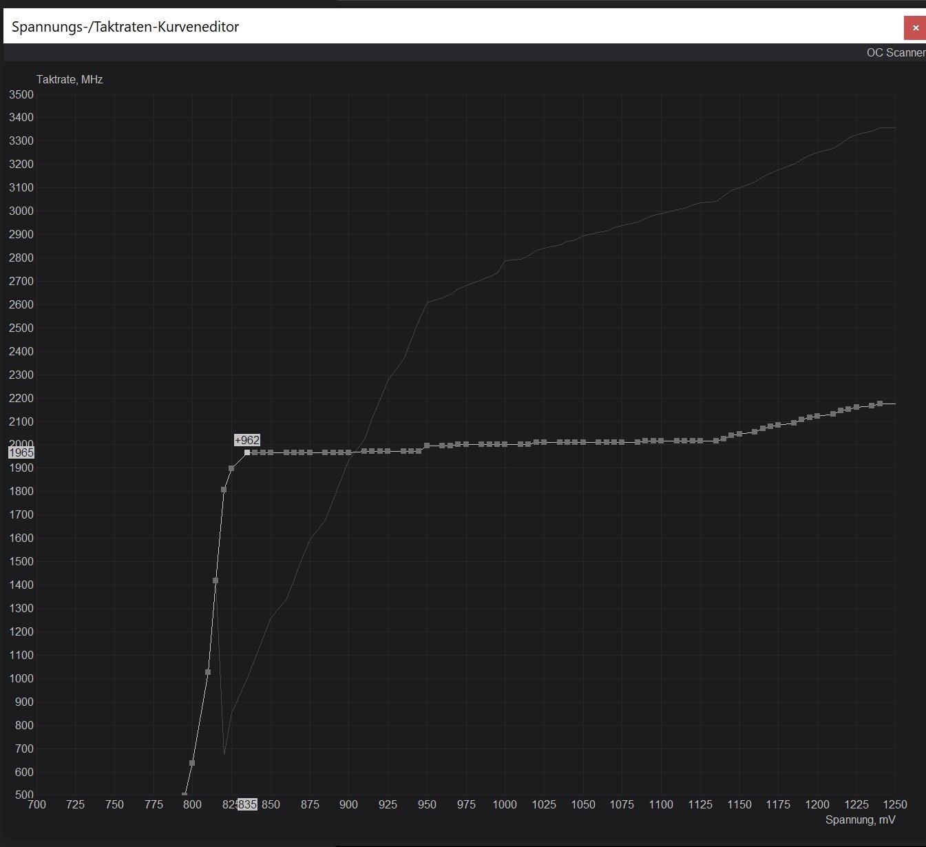

Undervolting (msi 5090)mit Afterburner(betaversion) funktioniert nur mit Powerlimit(min 69% = 400watt).
Wenn ich mV und Mhz(800mv,2400Mhz, 2200 usw) reduziere und ich es ĂŒbernehme, gibt es keine VerĂ€nderung beim Verbrauch (weiterhin 570watt ohne powerlimit). Woran liegts ?
800mV und 2.2GHz sind aber auch ganz schön wenig.
..war ja auch nur zum testen gedacht, aber es bewirkt keine Änderung. LĂ€uft immernoch auf 570Watt, wenn ich es nur mit dem Kurven-Editor machen. Spannungsteuerung ist freigeschaltet.
Bei meiner alten 5070 Ti, hat sich so eine Kurve gleich ausgewirkt auf den Verbrauch, aber mit der rtx 5090 bewirkt es keine Änderung. Obwohl neuste Treiber & neuste Afterburner Version.

klicke auf die gewĂŒnschte Spannung z.b 800mV, markiere danach mit Shift alle restlichen Punkte, klicke auf einen der Punkte und verschiebe die Kurve vom ausgewĂ€hlten Punkt zur gewĂŒnschten Taktrate z.b,. 2000Mhz und dann Shift+ doppel Enter und Speichern.
ErgÀnzung ()
SO habe ich es auch bei meiner 4060 Ti gemacht, 5070 ti und alles hat wunderbar funktioniert nur eben mit der 5090 nicht.
Mal Treiber und After Burner komplett und sauber deinstallieren und alles neu drauf. Da scheint doch irgendwas im Treiber zu spinnen...
Könntest versuchsweise die Karte nochmal mit dem KI Tool in der Nvidia App automatisch undervolten lassen, ob er es dann nimmt. Aber normal ist das Verhalten trotzdem nicht.

Bis einschließlich RTX 40 ging das so auch (habe ich ebenfalls so gemacht), bei RTX 50 allerdings nicht. Ich kann mir daher schwer vorstellen, dass das bei deiner RTX 5070 Ti geklappt haben soll. Außerdem taktet die Grafikkarte aus irgendwelchen GrĂŒnden etwas unterhalb der Kurve, man setzt also die Linie etwas höher als eigentlich gewollt.

doch doch mit 5070 hat es wunderbar geklappt mit undervolten. Aber die 5090 macht Probleme. Ich habs noch mal getestet mit 2100 Mhz taktrate und der Verbraucht geht auf 450 Watt zurĂŒck. Wenn man unter 2000 Mhz geht, bleibt Verbraucht bei 570 Watt. Wenn man mit Powerlimit das macht (69%) ist minimal möglicher Verbraucht bei 400 Watt
Du gehst auch völlig falsch ran, das Powerlimit zu reduzieren ist ebenfalls nicht notwendig. Kurzfassung: du musst erstmal die Mindestspannung eruieren, dann markierst du mit Shift  bis zu dieser Spannung (wo du anfĂ€ngst ist meine ich egal) und verschiebst den Punkt der Mindestspannung zum gewĂŒnschten Takt hoch. Speichern. Weiter rechts markierst du wieder mit Shift einen Bereich und ziehst den unterhalb vom gewĂŒnschten Takt, dann wieder speichern.
Grob laufen die meisten bei 880-950mV und 2700-2900MHz, je nach Binning und Ziel.
