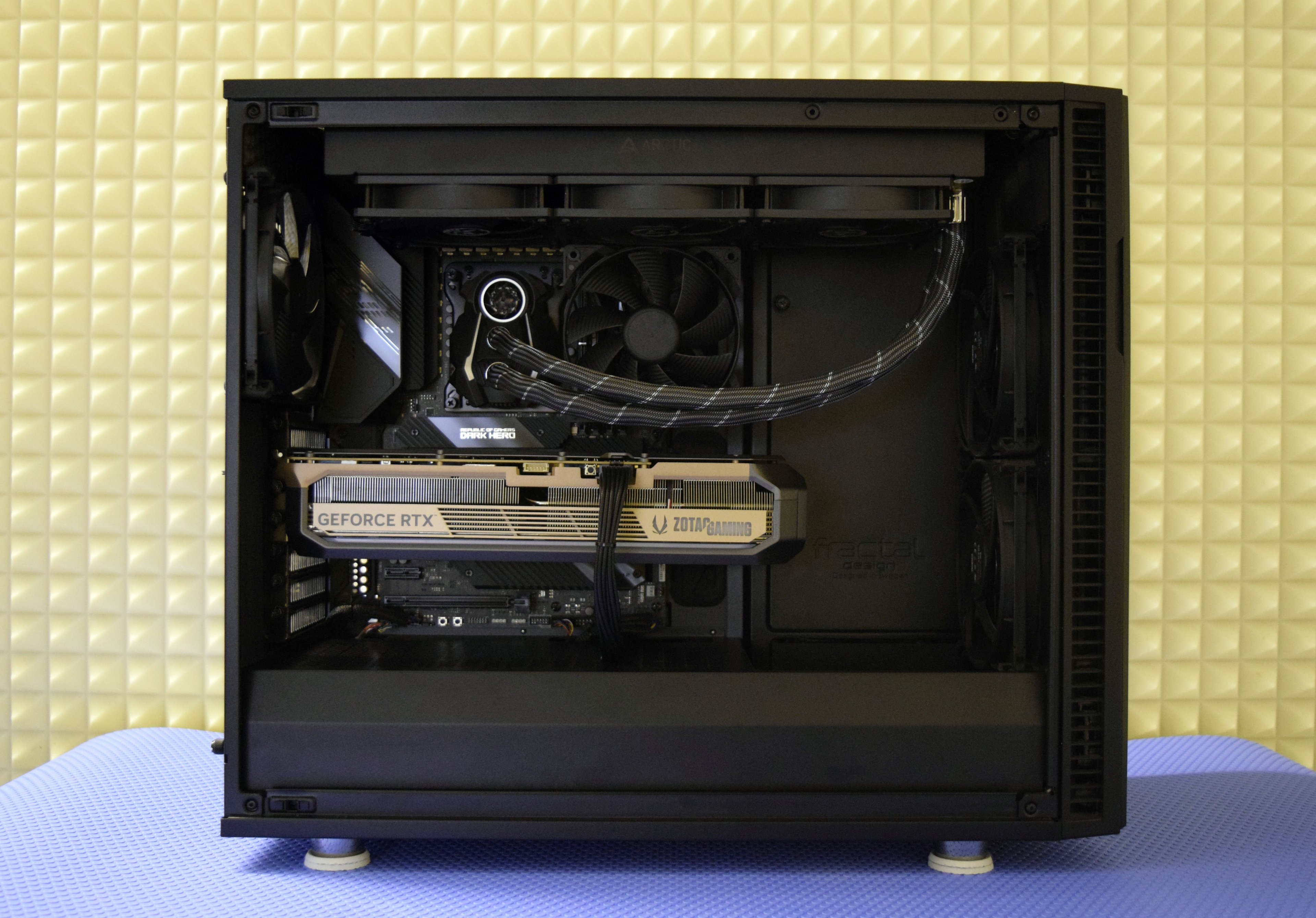

Ne, schau mal richtig. Beim SSD-Kühler sieht man doch vorne, dass die Karte ein bisschen runtergeht. Mir geht es nicht um den Winkel oder so, sondern ich schau auf den SSD-Kühler und ob die Karte gerade ist, und rechts sieht man, dass Luft ist zwischen der Karte und dem Kühler auf einmal. Unterm roten Strich habe ich bissl was gemalt, das ist Abstand auf einmal zwischen der Karte und der SSD. Bitte nicht als angriff sehen :)
