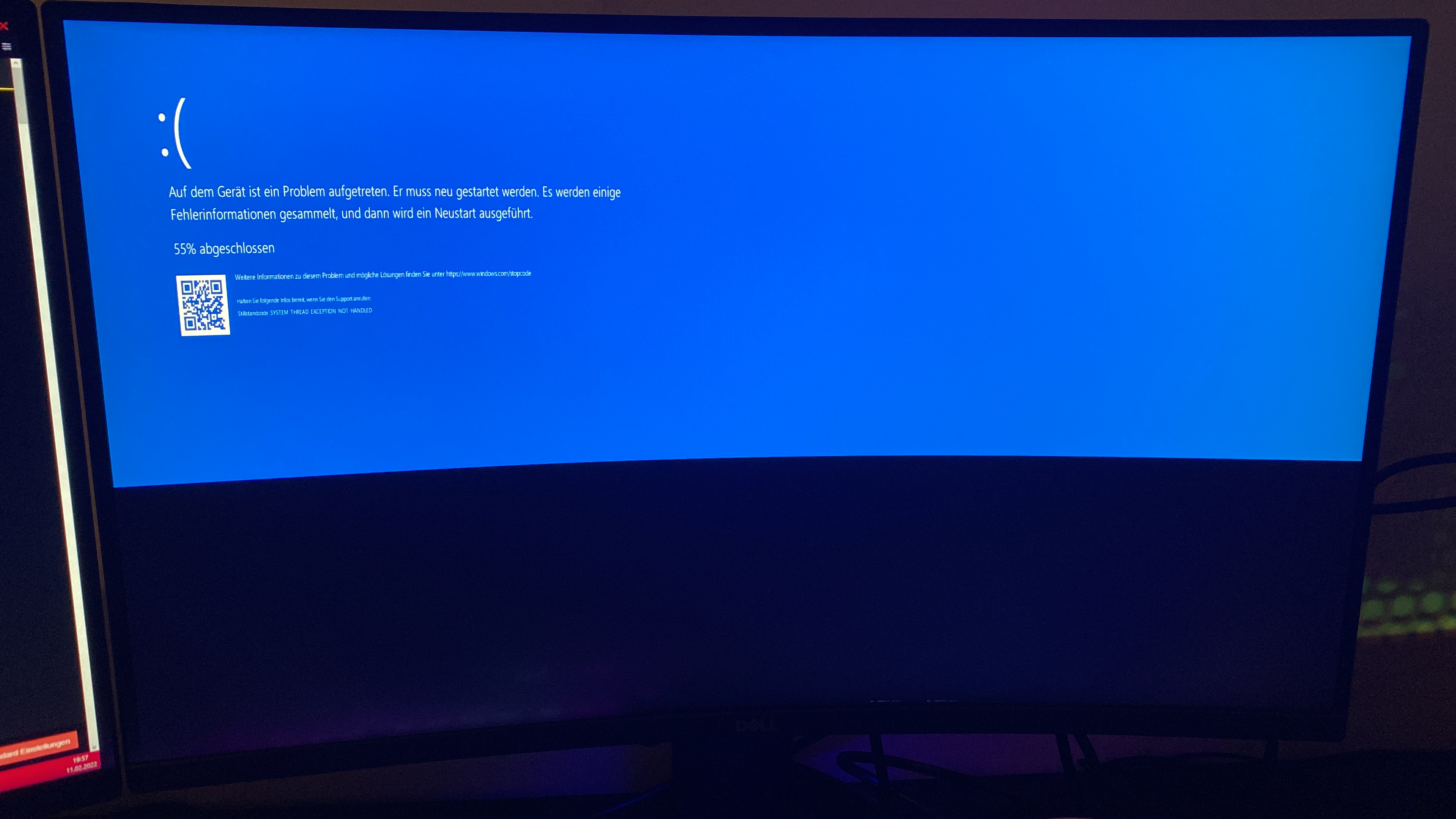

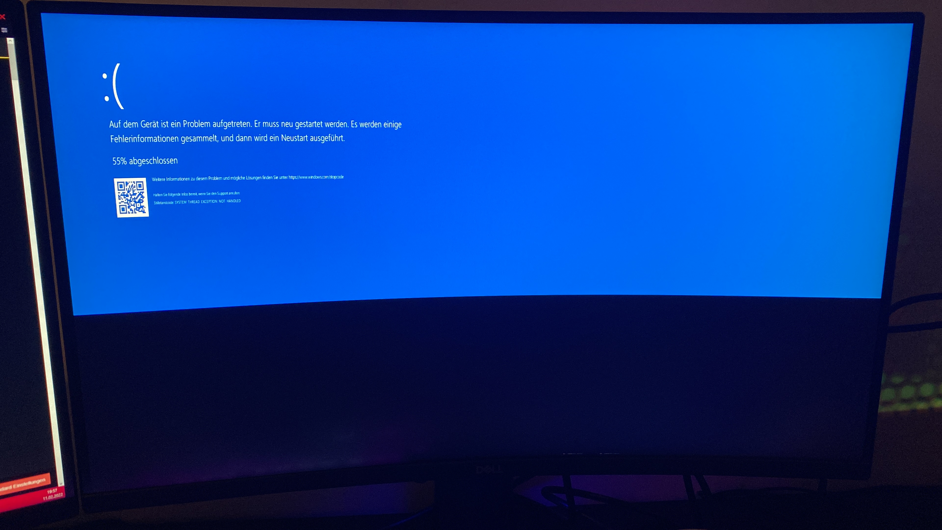

Ich habe Probleme mit meinem PC: Immer wenn ich Ark: Survival Evolved spiele kommt früher oder später der angehängte Bluescreen. Ich habe das Problem, seit ich auf ein neues Mainboard als Übergang gewechselt bin.

Der Computer bleibt kurz stehen und wechselt dann schlagartig in den Bluescreen, dann fährt er herunter. Ich habe das Problem bis jetzt nur bei Ark, andere Spiele habe ich noch nicht genau getestet, wir fällt wirklich kein Lösungsansatz ein, bitte um Hilfe.

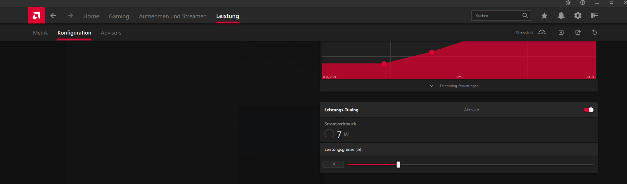

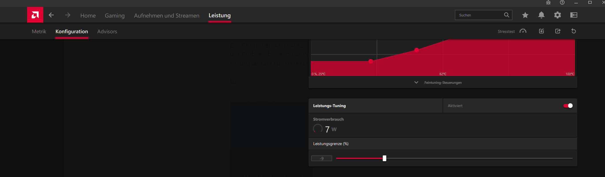

Vielleicht wird es von der Netzteilleistung her knapp. Könntest testweise ja mal die Grafikkartenleistung im Treiber etwas begrenzen. Vielleicht kommste der Sache auf die Spur.
Mach ich,

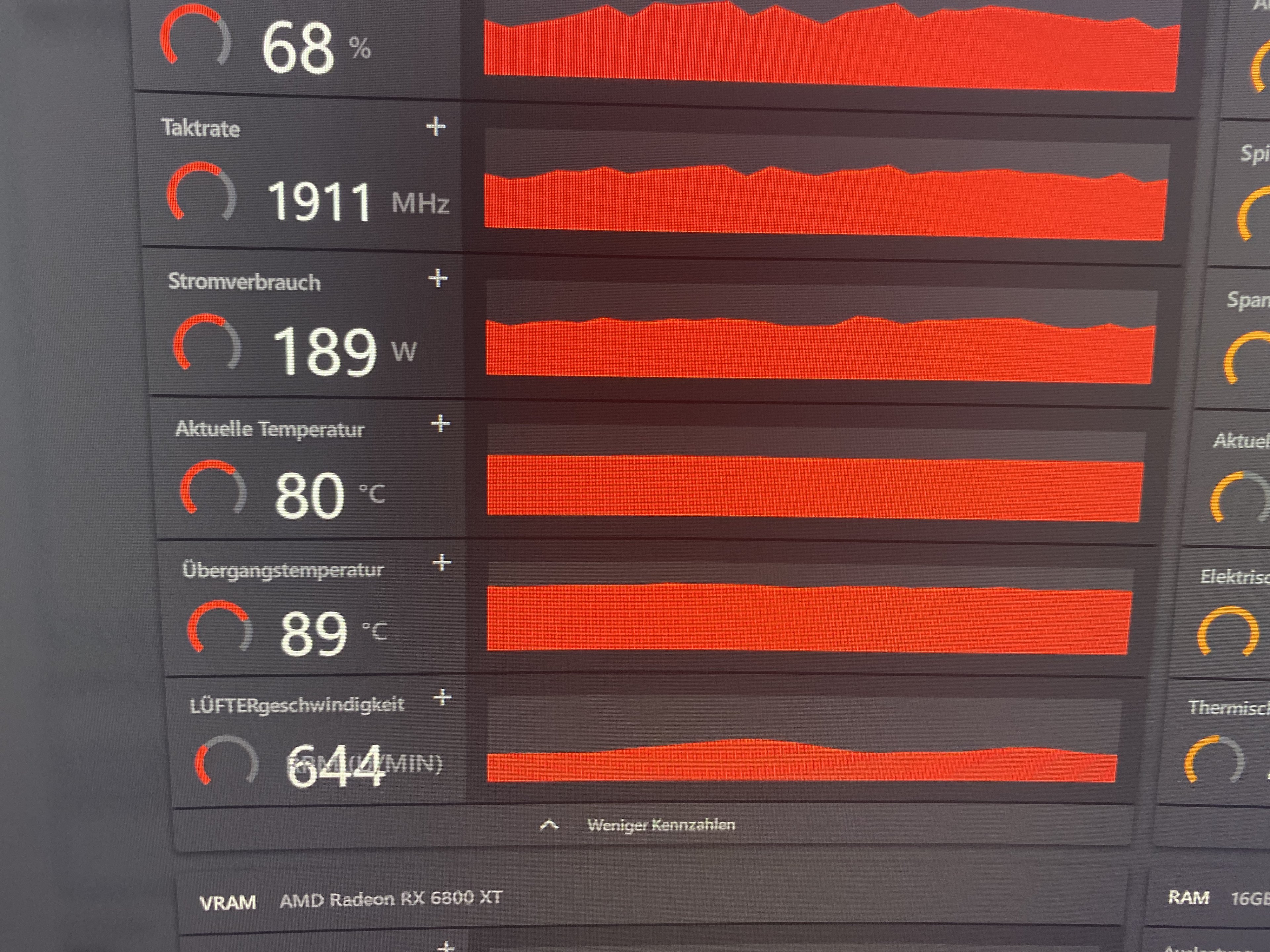

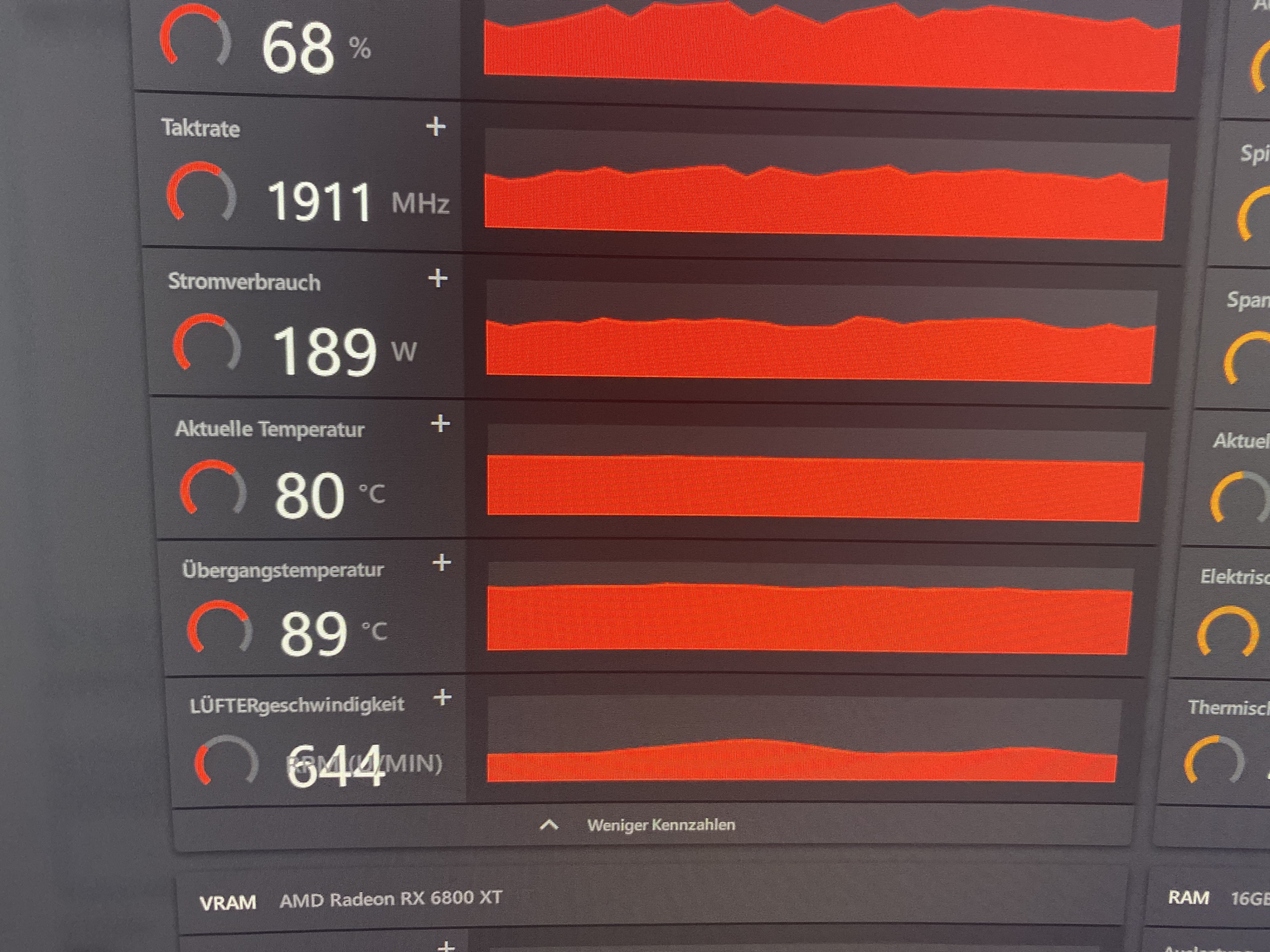

Nur am Rande, sind das normale Temperaturen?

Ps.: Die Temperaturen sind zwar ok, aber der Lüfter dreht eigentlich sehr niedrig für die Temperatur. Da ist im wahrsten Sinne noch Luft nach oben (bei der Kühlleistung).

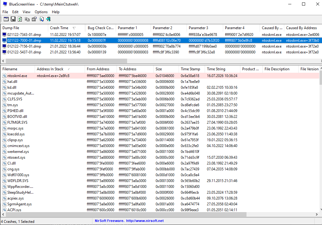

Im Ordner C:/Wondows/Minidump
sind die Informationen zum blue screen.
Die letzten fünf Files auf den Desktop kopieren.
Mit rar oder zip verpacken.
Hier im Forum hoch laden.

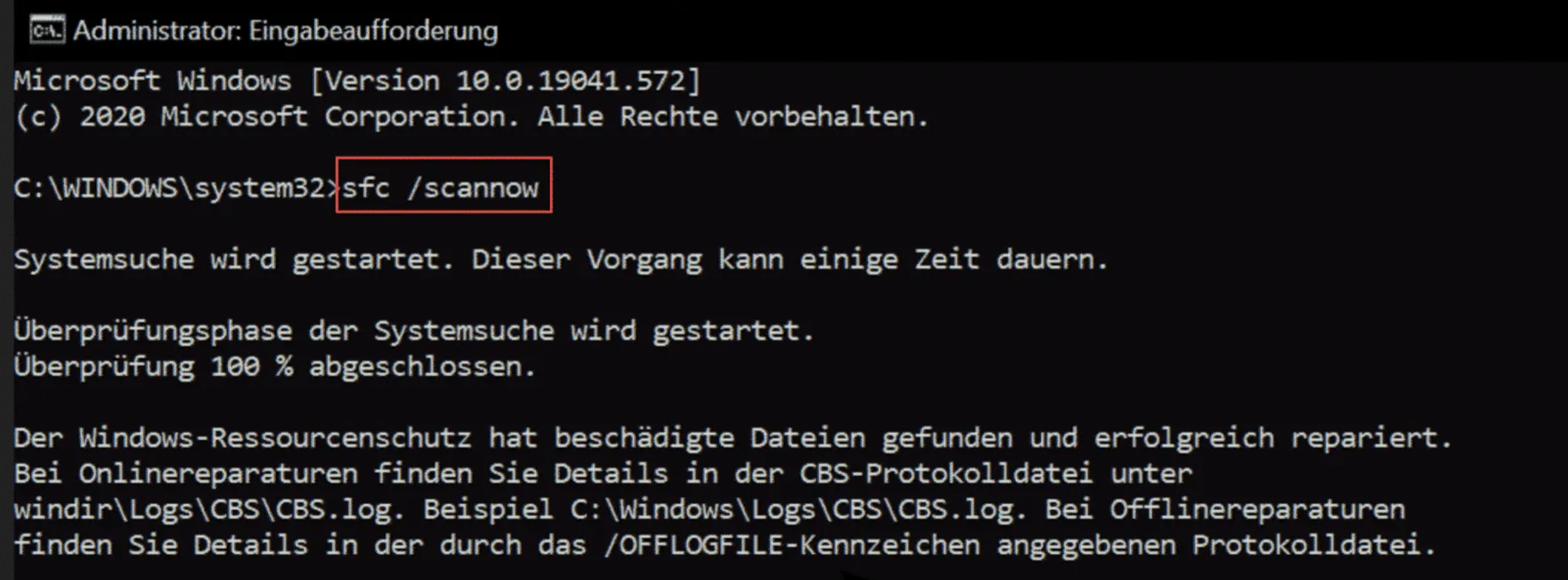

Führe mal bitte den Befehl SFC /SCANNOW über die Eingabe Aufforderung durch

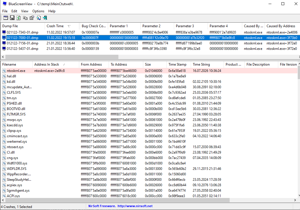

Viele verschiedene Bluescreens, teste daher den Speicher mit memtest86, und überprüfe dessen Konfiguration.
Oder gleich beide DIMMs einzeln stecken, auf den richtigen Slot. Wenn's nur mit einem zum Bluescreen kommt, hat man die Ursache schon.
UEFI aktualisieren, defaults laden, Einstellungen anpassen, alle nicht benötigten Treiber und Tools deinstallieren.
Das sind vier ganz unterschiedliche Fehler.
Da muss man das Gemeinsame heraus finden.
In solchen Fällen ist es meistens der Arbeitsspeicher.
