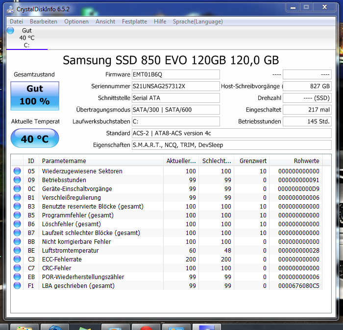

Poste bitte mal den Screen von CrystalDiskInfo (die Portable Standard Edition reicht und ist frei von Werbung), ziehe aber bitte das Fenster soweit auf, dass alle Attribute und auch die Rohwerte vollständig sichtbar sind.

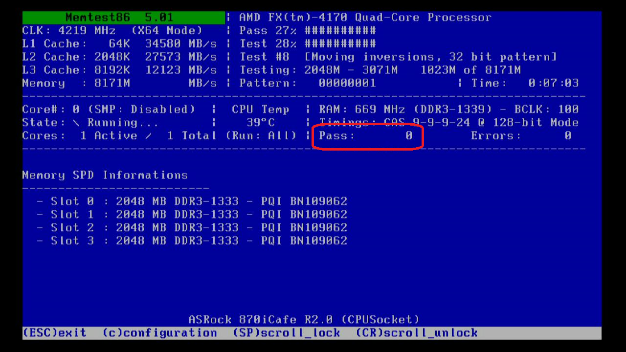

Dann würde ich mal das RAM richtig testen, damit RAM Fehler auszuschließen sind. Dazu stellt man alles im BIOS so ein, wie es auch nachher läuft, also keine OC-Tweaktools unter Windows verwenden! Dann die iso / img von Memtest86+ von CD oder USB-Stick booten, denn man kann nicht unter Windows sinnvoll das RAM testen. Es sollten min. 6 PASS abgewartet werden und es darf dabei kein einziger Fehler auftreten, also am Besten über Nacht laufen lassen. RAM-Fehler können die unmöglichsten Probleme erzeugen.

Was meinst du genau mit "Es sollten min. 6 PASS abgewartet werden und es darf dabei kein einziger Fehler auftreten..." ?
D.h., dass du Memtest86+ von USB Stick oder CD booten sollst und die Memtest Prüfung solange laufen soll, bis 6 Durchgänge (6 Pass) durchlaufen wurden.
Die SSD sieht gut aus und es gibt auch keine Probleme mit dem SATA Datenkabel. Lass Memtest86+ laufen, dann sieht Du was ein PASS ist.

Dann werde ich wohl heute nacht den memtest laufen lassen.
Ich lad dann mal die auswertung nach dem memtest hier hoch.
