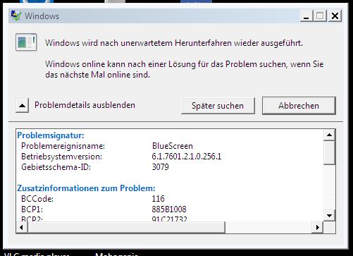

Hallo Experten, mein Laptop MSI MS-1647 stürzt öfter mal einfach so mit einem Bluescreen ab.
Nach einem Neustart in den abgesicherten Modus erhalte ich folgendes Fehlerbild
Den gesamten Text könnt Ihr in der angehängten Text Datei sehen.

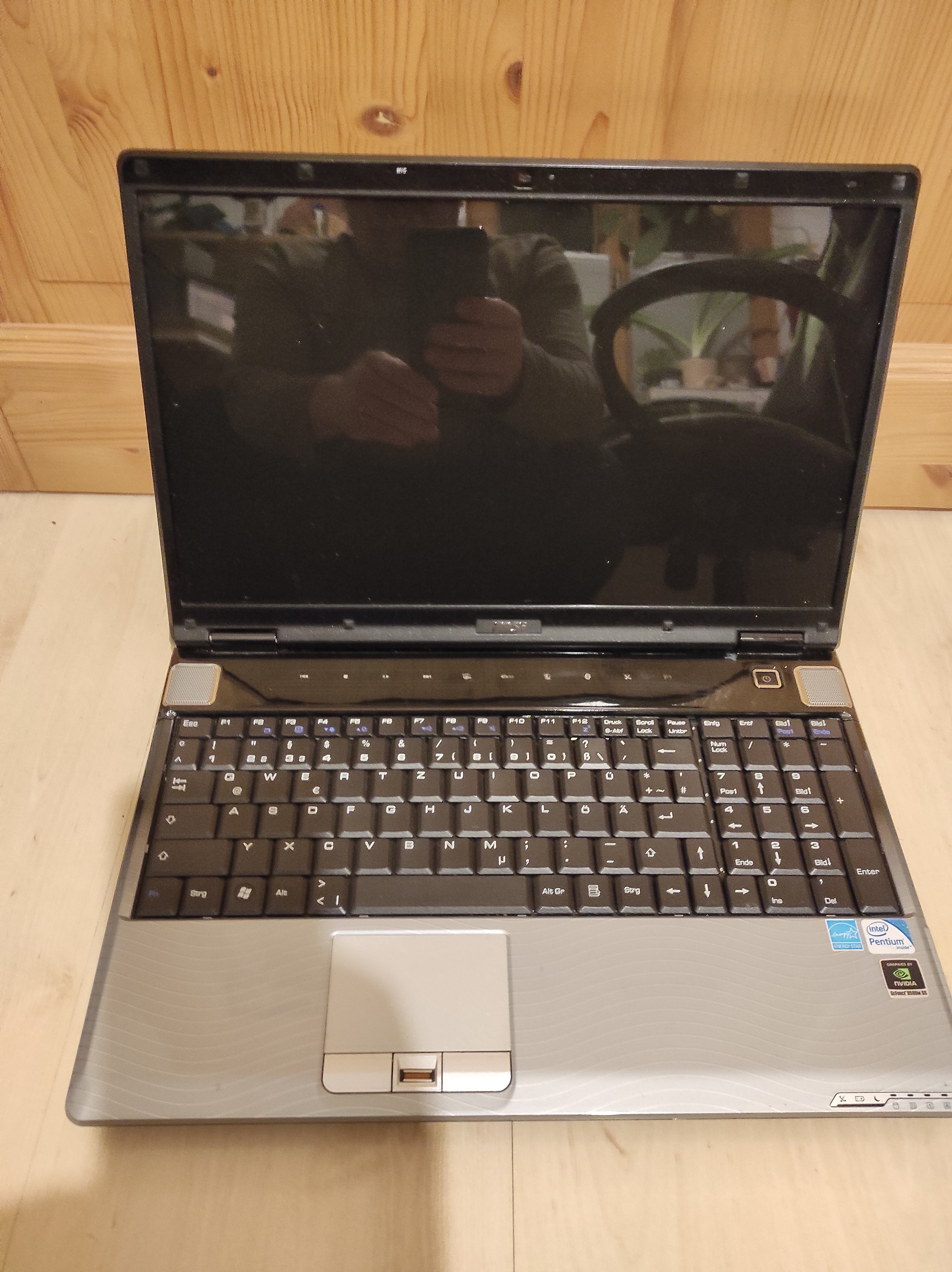

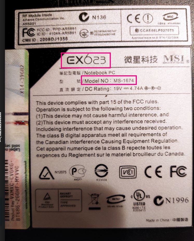

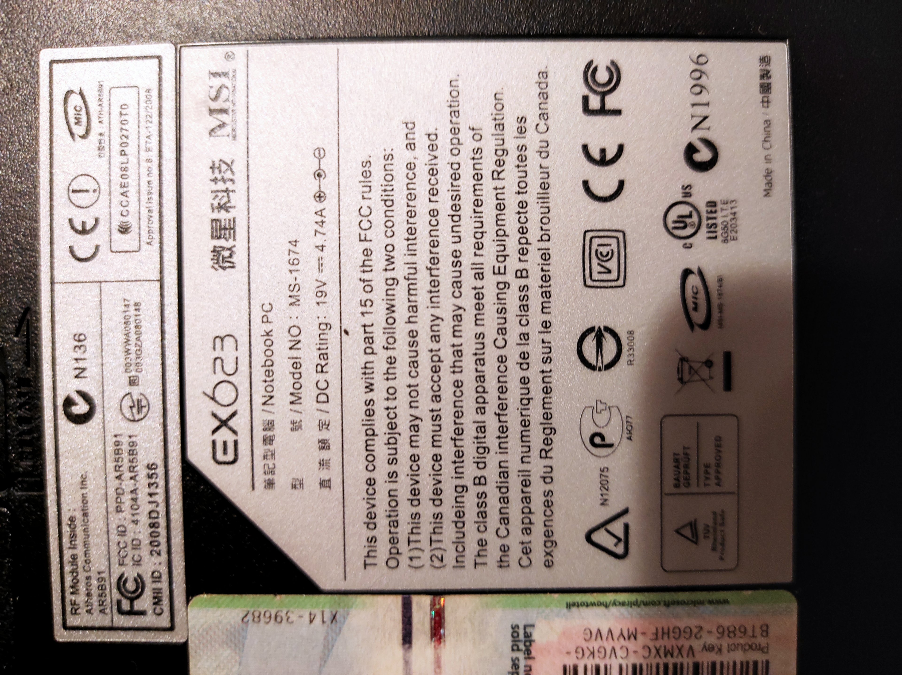

Ein paar Fotos vom Laptop samt Datenaufkleber kann ja nicht schaden...
Habs gefunden, wenn man alle Buchstaben kennt ist das mit dem Lesen gar nicht so schwierig...EX623 und nicht MS-1674
