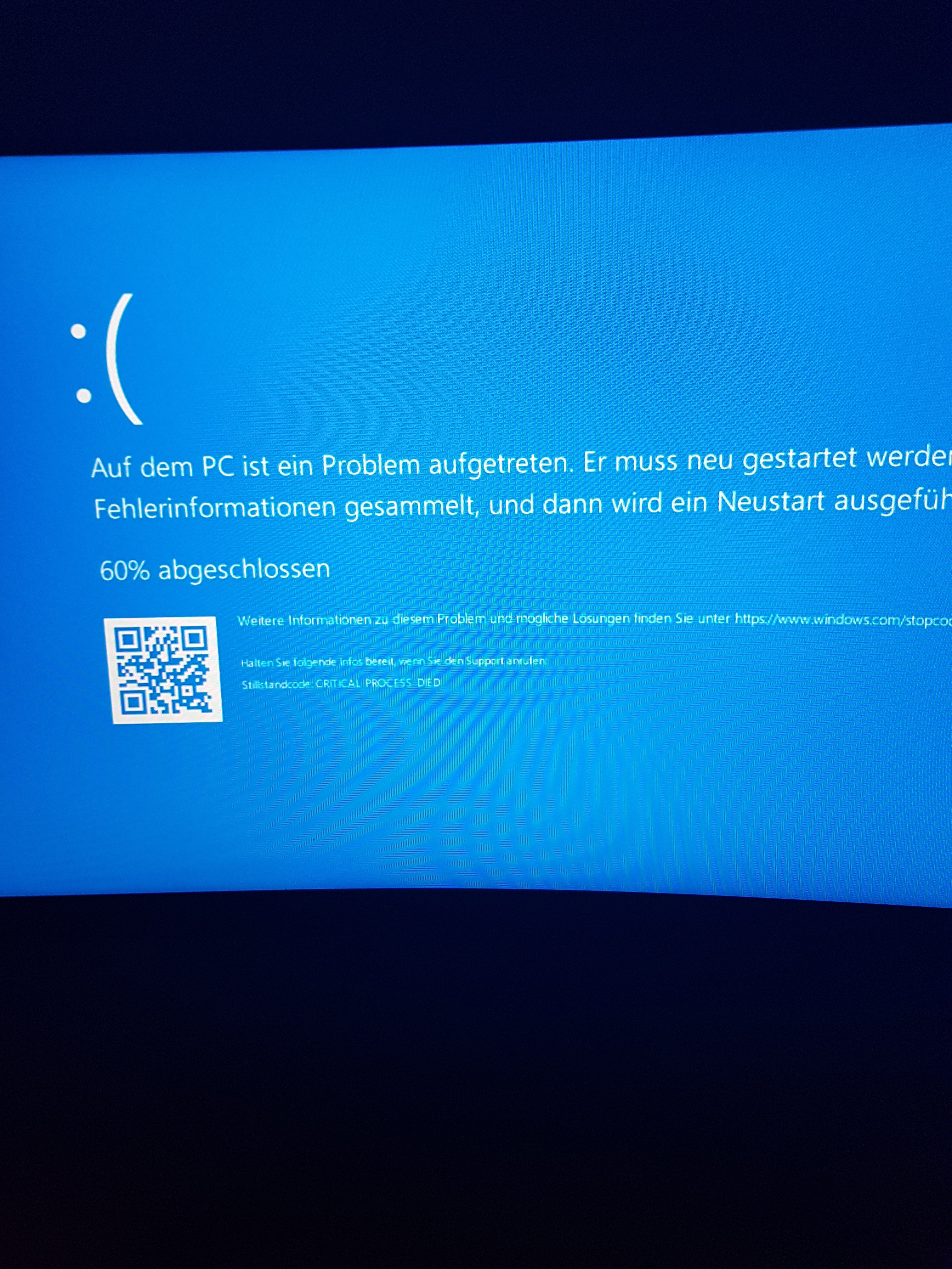

Nach langer Zeit melde ich mich mal wieder. Habe momentan folgendes Problem:
Habe vorgestern etwas gedownloadet für eine LAN Party wobei ich aber mein Windefender deaktivieren sollte. Gestern wollte ich weiter machen an der Stelle und konnte meinen PC nicht mehr hochfahren.

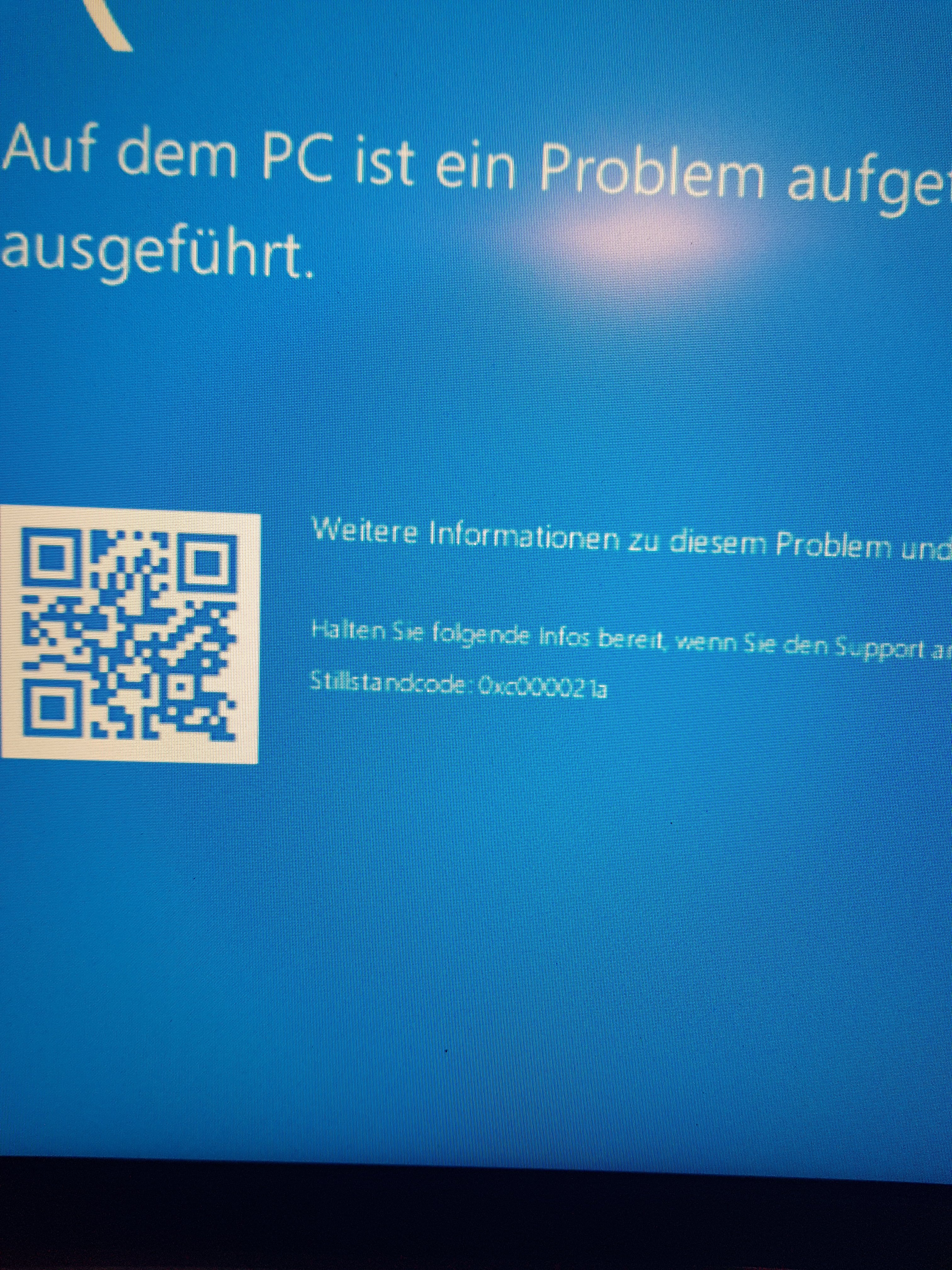

Er fuhr erst normal bis zum Desktop hoch und stürzte dann mit Bluescreenmeldung "Critical Process Died" ab und seitdem keine Chance ihn hochzufahren. Er kommt maximal bis zum Win10 Logo nach dem Booten und dann gleiche Meldung oder "0xc000021a".
Habe schon viele Lösungsansätze probiert, nachdem er dann selbstständig auf Lösungssuche geht aber nichts findet. Habe probiert das System auf einen älteren Zeitpunkt wiederherzustellen: ohne Erfolg mit Fehlermeldung
Im cmd mit verschiedenen Befehlen (müsste die genauen raussuchen): ohne Erfolg
Im abgesicherten Modus: ohne Erfolg...
Bios Batterie gewechselt: ohne Erfolg
Kann mir irgendjemand weiterhelfen? Ich bin kein Genie was Computerzeug angeht deshalb hoffe ich, ihr könnt mir helfen!
Wäre es möglich einen Stick oder CD mit Win10 anzustecken und im Bios diese als Priorität zu setzen damit er von dieser aus Bootet und ich später irgendwie einen Scan auf Viren, Malware etc machen kann mit Tronscript oder so etwas in der Art?
Danke euch
