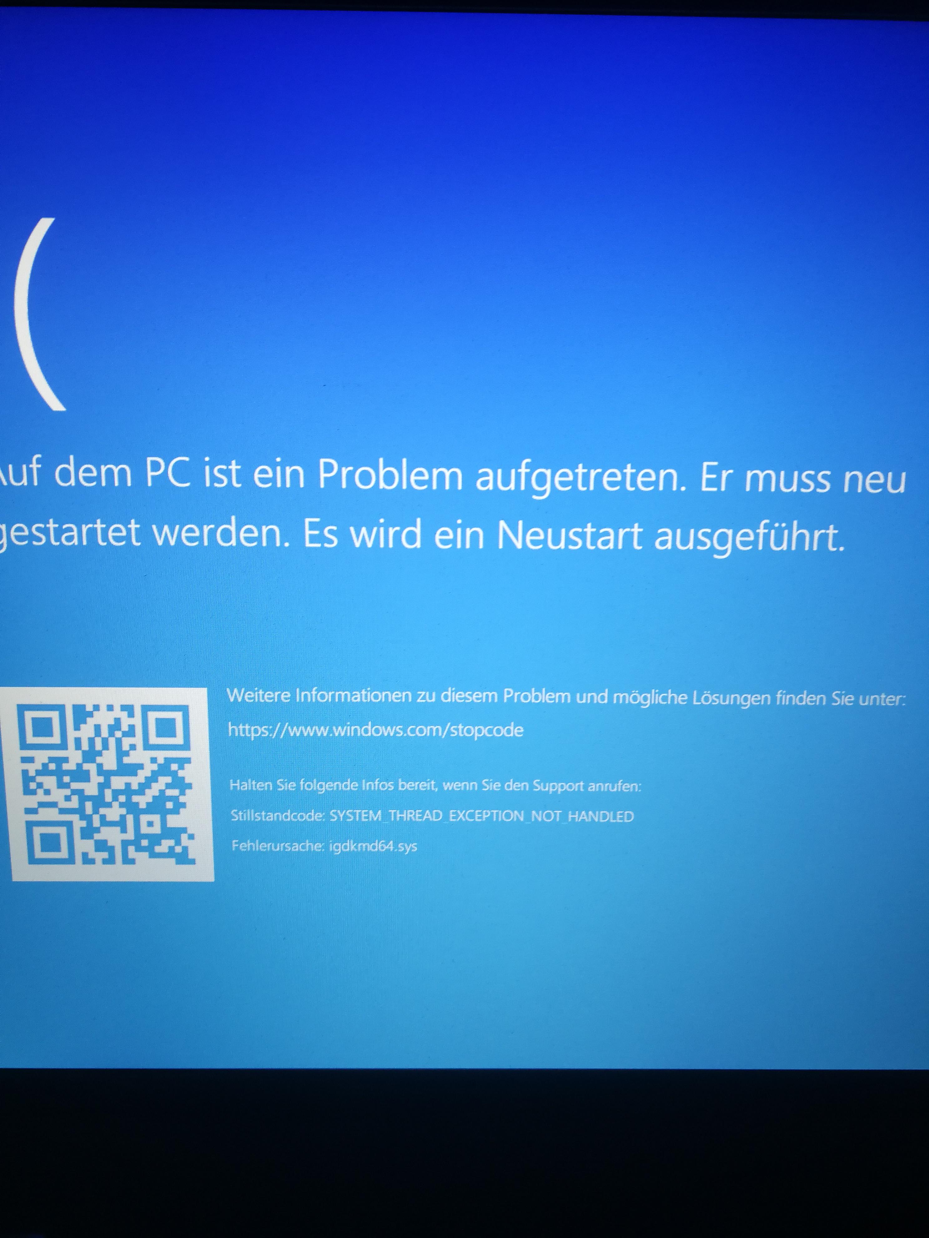

Im Anhang gibt es ein Bild zum Bluescreen. Bin gerade echt am Überlegen, woarn es noch liegen könnte. Mein Problem ist einfach, es läuft mal 2 Tage. Dann steigt er wieder aus. Ich kann es einfach nicht nachvollziehen und somit tue ich mir einfach etwas schwer :D
Für alle Hilfe bin ich dankbar ;) Solltet ihr noch Infos brauchen, nur heraus damit. Ich versuche alles zu beantworten.
Der Fehler lautet:
Auf dem PC ist ein Problem aufgetreten. Er muss neue gestartet werden. Es wird ein Neustart ausgeführt.
Weitere Informationen....
Stillstandcode: SYSTEM_THREAD_EXCEPTION_NOT_HANDLED
Fehlerursache: igdkmd64.sys

Normalerweise würde der Bluescreen auf einen Fehlerhaften Grafiktreiber hinweisen - sofern man Google glauben darf.
Ich würde mal den Grafiktreiber sauber deinstallieren (für die Intel und Nvidia Grafikkarte). Das am Besten gleich im abgesicherten Modus. Danach die neusten stabilen von Intel und Nvidia runterladen.
Schau mal allgemein ob alle Treiber drauf und aktuell sind.
Vielleicht auch z.B FurMark verwenden um die Stabilität der Grafikkarte zu testen.

Ja genau die derzeit als Stabil gelisteten Treiber.
Da deine Hardware sowieso nicht die ganz brandneuste ist, kannst du dir die Beta Treiber oft sparen.
Tipp: den Nvidia Treiber kannst du sicher in der Systemsteuerung unter "Programme und Funktionen" sauber deinstallieren.
Das gelingt normalerweise gut.
Aber der Intel Treiber... sofern der nicht auch dort gelistet ist, gehst du in den Geräte-Manager und deinstallierst den Treiber dort.
Falls die Grafikkarte dann immer noch erkannt wird und steht es sei ein Treiber installiert, kannst du den dort auch noch mal deinstallieren (Rechstklick auf das Gerät). Es lässt sich i.d.R auch die Option setzen "Treibersoftware auf dem Gerät löschen".
Dann löscht Windows die Treiberdateien welche im System-Verzeichnis liegen.
Wobei die "Standard Treiber" die Windows schon mitbringt sollten normalerweise keine Bluescreens verursachen.
Gehe mal in den Geräte-Manager und schaue mal, ob du dort die Möglichkeit "Vorheriger Treiber" nutzen kannst.
Ist zwar in diesem Fall eine Haswell-iGP, allerdings hatte ich mit einem Clevo P150EM mit ner Ivy Bridge-HD4000 und einer Radeon 7970M ebenfalls eine ganze Menge Spaß, diese unter Windows 10 zum Laufen zu bekommen.
Sobald nämlich ein neuerer Treiber für die iGP als der in Windows 10 Version 10240 mitgelieferte installiert wurde, ist mir das Notebook permanent abgestürzt. Ich bin mir zwar nicht mehr ganz sicher, aber es könnte tatsächlich sogar der gleiche Fehlercode "SYSTEM_THREAD_EXCEPTION_NOT_HANDLED" gewesen sein - und es ist auch die gleiche Datei als Ursache angegeben worden.
Ggfs. mal einen Treiber runterladen, der noch vor dem Release von Windows 10 herausgekommen ist (halt ein Win8.1-Treiber...). Falls Windows den automatisch überschreibt, im Geräte-Manager dann wieder den Vorherigen installieren lassen. Dann installiert Windows 10 erst wieder den nächsten Treiber-Release.

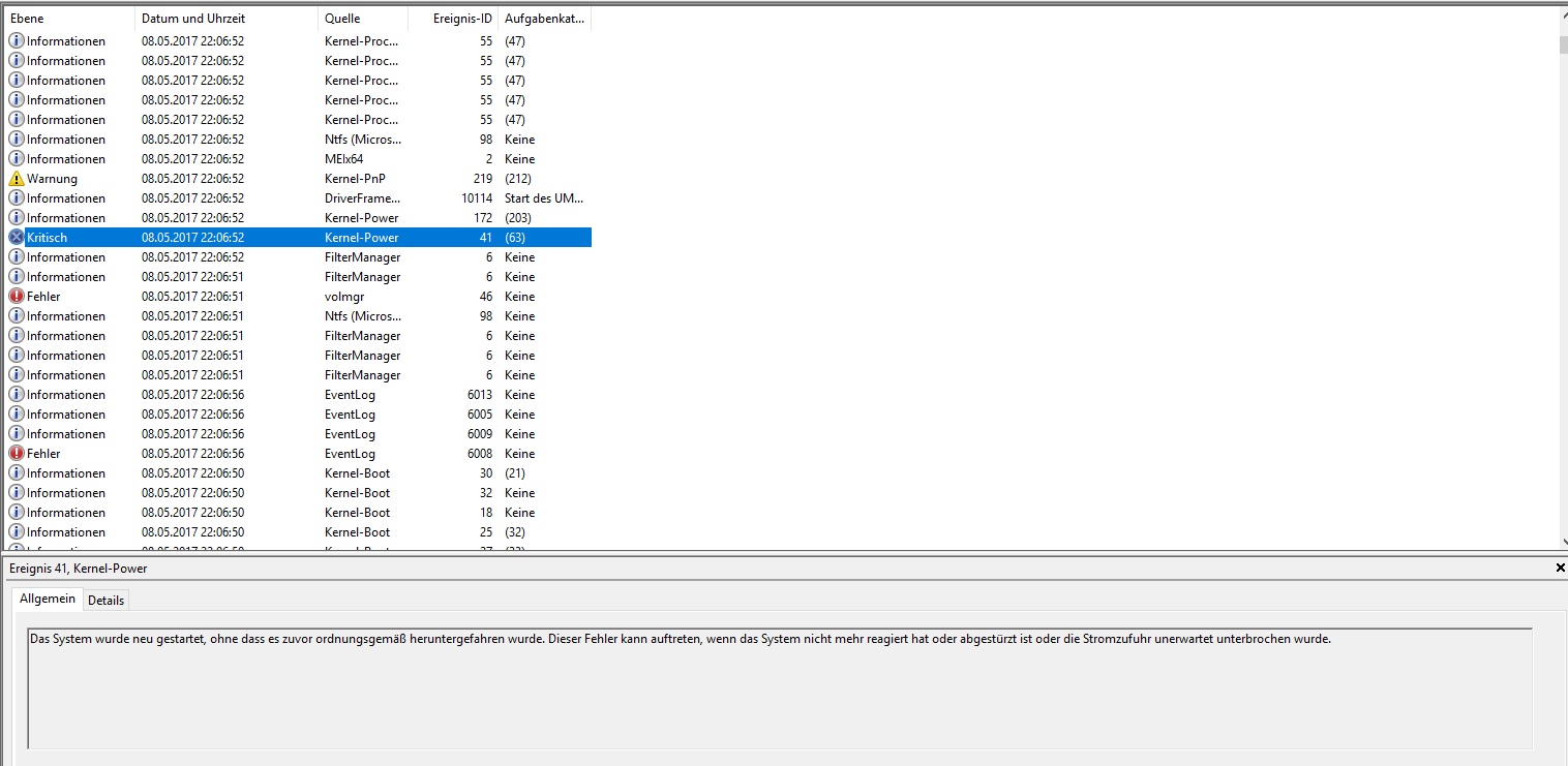

mhh... hatte jetzt schon fast an einen Erfolg geglaubt. Aber eben wieder einen Bluescreen gehabt. Das steht dann in der Ereignissanzeige....
