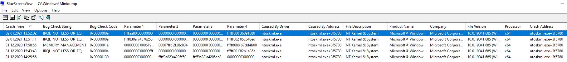

Mit einem Freund hatte ich dann den Speicher getauscht. Mein Speicher lief bei ihm problemlos, mit seinem Speicher kamen bei mir wieder Bluescreens.
Auffallend ist, dass der Bluescreen-Text meist unterschiedlich ist, aber die Crash-Adresse immer dieselbe ist.

Heute Abend kam erneut ein Bluescreen. Ich hatte lediglich Word offen. Habe den Dump angehängt. Gibt dieser weitere Erkenntnisse?
  • Neuer Dump.zip
Das ist ein APC INDEX Fehler. (asynchronous procedure calls)
Die hauptsächliche Ursache für den Fehler liegt darin, dass das System inkompatible Treiber enthält oder ein Hardwareproblem vorliegt
