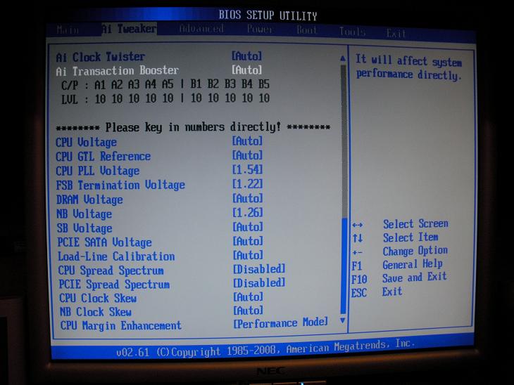

So, liebe Leute.
Nach meinem CMOS-Clear bin ich nun wieder online.
Derzeit habe ich im Bios nur
CPU Spread Spectrum und PCIE Spread Spectrum auf disabled gestellt und den CPU Margin Enhancement auf Performance.
Alles andere steht noch auf "Auto".

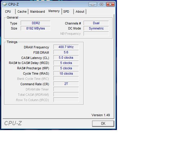

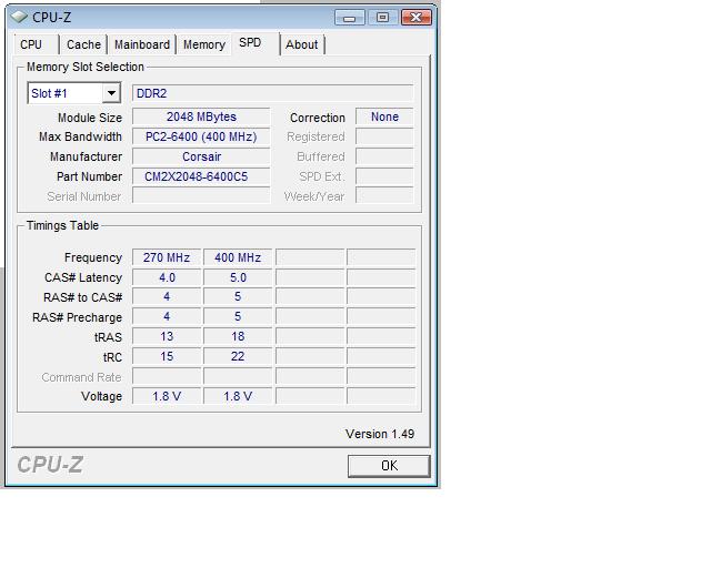

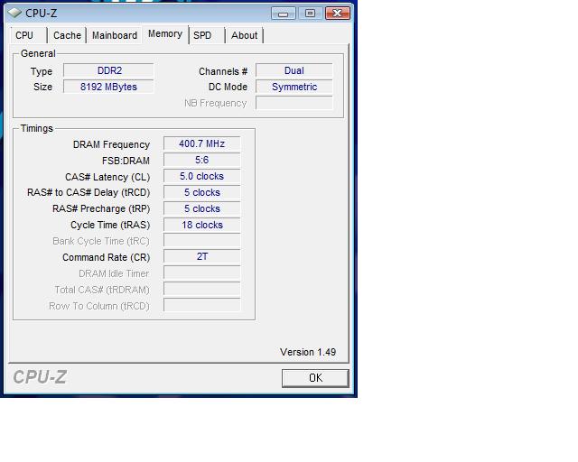

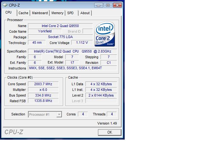

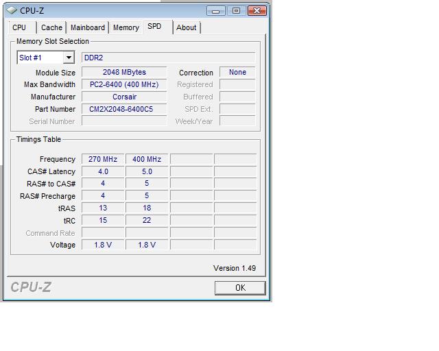

In diesem Zustand habe ich jetzt mit CPU-Z die Werte festgestellt und nachstehend abgebildet.
Im Anschluss an diese Zeilen werde ich dann reseten, das Bios einstellen und die Fotos vom Bios schiessen, die Ihr mir dann bitte kommentiert.
Danke vorab.
Maddinn
Sieht doch klasse aus !
Und wie schaut es mit deinen Problemen aus ?
Besser geworden oder musst Du immer noch 1-2 mal neustarten bis er läuft?
Wenn alles laufen sollte, brauchst du auch garnicht mehr so viel ändern:lol: Nur Feinabstimung.
Jetzt benutzt du am besten mal Prime !
Bitte die neueste Version und für die 64bit Version, falls du eine benutzt, das 64bit Programm.
Nach dem start des programmes wählst du Just Stress Testing !
Dannach gehst du in Option und cpu menü und wählst deinen max Arbeitspeicher zum testen hinzu !
Das Programm sagt dir, wieviel Max. geht.
Dann der erste Test mit allen Speicher und CPU = Option Torture Test und Haken bei Blend !
mal 20 min - 30min laufen lassen, wenn Du da KEINEN absturz hast, GUT.
Einer von den 4 Kernen, darf aber auch nicht ausfallen bzw STOP stehen.
Dann Testest Du auch ca. 20-30min mit den Einstellungem "custom" und Haken bei Run FFTs in - Place.
Erst wenn Du bei beiden KEINEN fehler oder Absturz hast, Sind deine Einstellungen richtig.
Wenn das alles klappt, lass ihn ein paar Std laufen mit Prime, um sicher zu gehen !
Von deinen Bilder ist aber alles richtig, bzw wird richtig erkannt :)

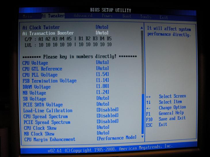

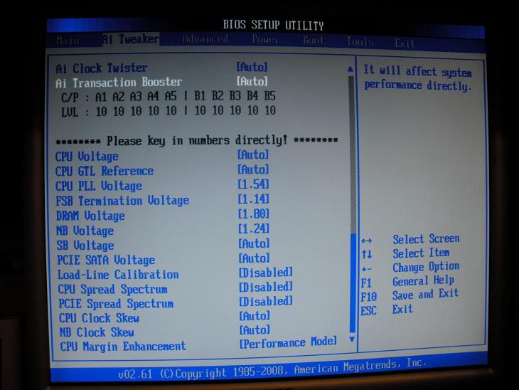

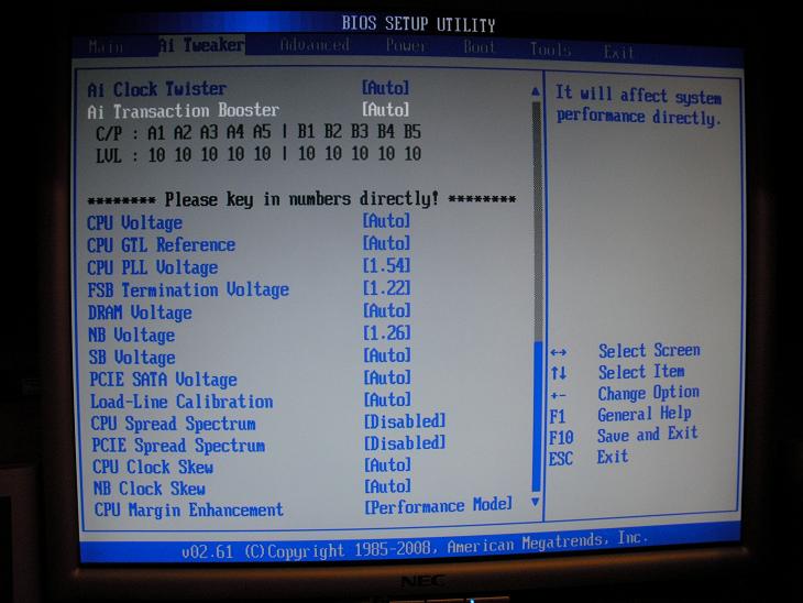

Die "Load Line Calibration" kann man ruhig "Disablen".
Die "CPU PLL Voltage" und "FSB Terminations Voltage" würde ich
auch mit nur 333MHz FSB manuell einstellen.

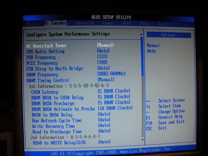

Falls es nicht laufen sollte, alternative Einstellungen:
Ai Overclock Tuner: Manual
CPU Ratio Setting: "Auto"
FSB Frequency: "333"
PCIE Frequency: 100
FSB Strap to North Bridge: 333MHz
DRAM Frequency: DDR2 667MHz
DRAM Timing Control: "Auto"
DRAM Static Read Control: "Disabled"
DRAM Read Training: "Auto"
Mem OC Charger: "Auto"
Ai Clock Twister: "Auto"
Ai Transaction Booster: "Auto"
CPU Voltage: "Auto"
CPU GTL Reference: "Auto"
CPU PLL Voltage: 1,52
FSB Termination Voltage: 1,14-1,16
DRAM Voltage: 1,80
NB Voltage: 1,24-1,26
SB Voltage: 1,10
PCIE Sata Voltage: 1,50
Load Line Calibration: "Disabled"
CPU Spread Spectrum: "Disabled"
PCIE Spread Spectrum: "Disabled"
CPU Clock Skew: "Auto"
NB Clock Skew: "Auto"
CPU Margin Enhancement: "Performance Mode" (Compatible)
MfG.

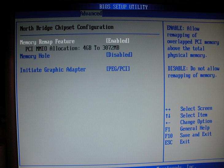

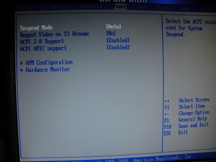

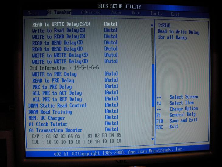

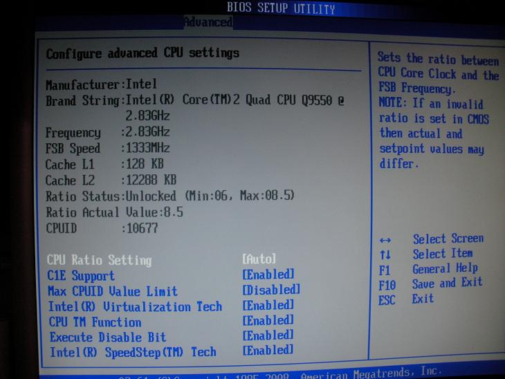

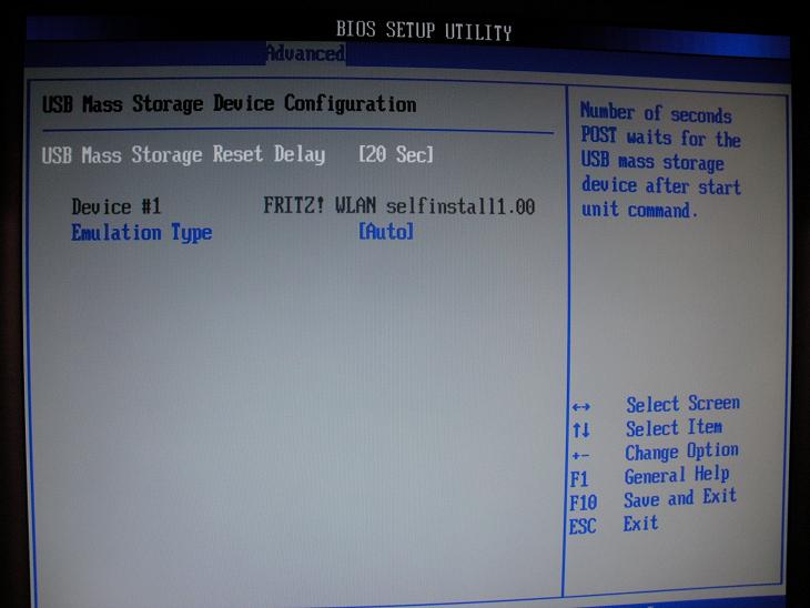

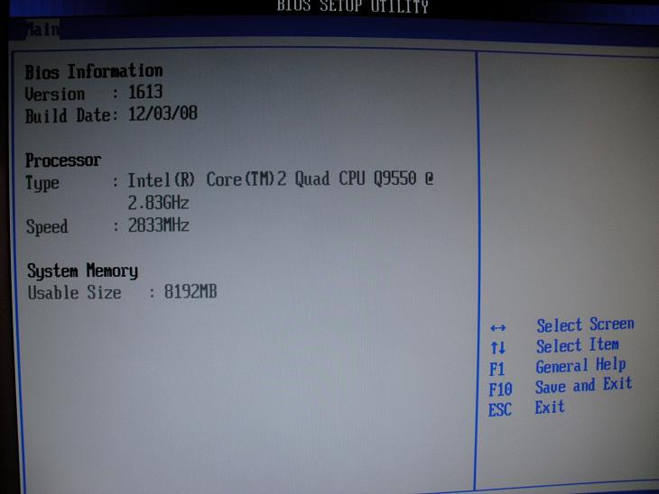

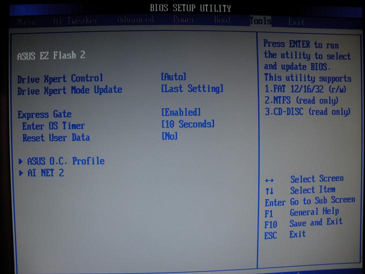

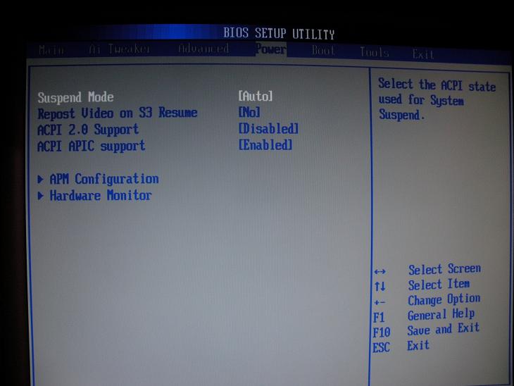

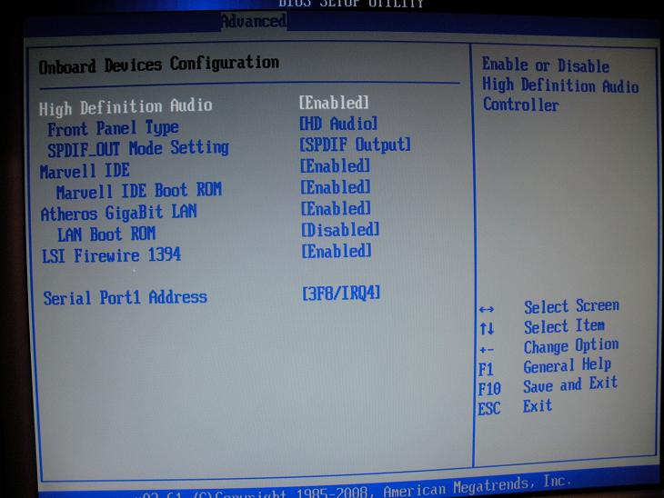

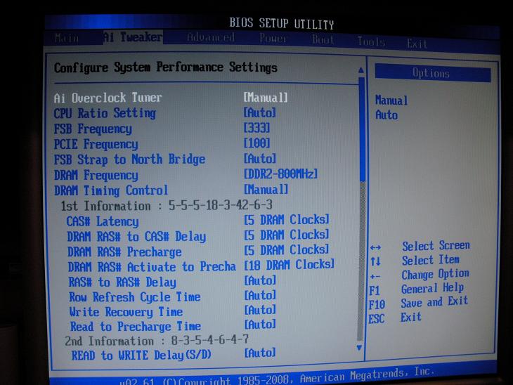

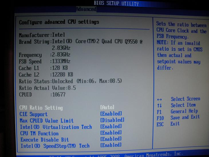

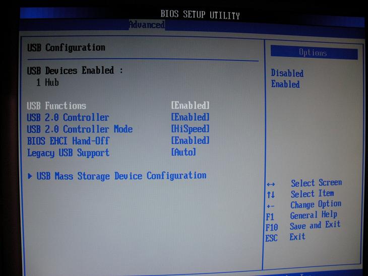

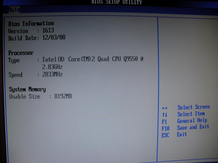

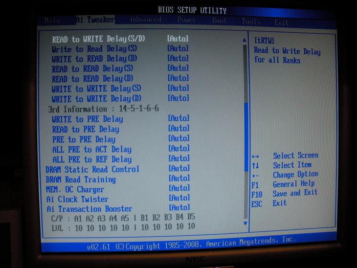

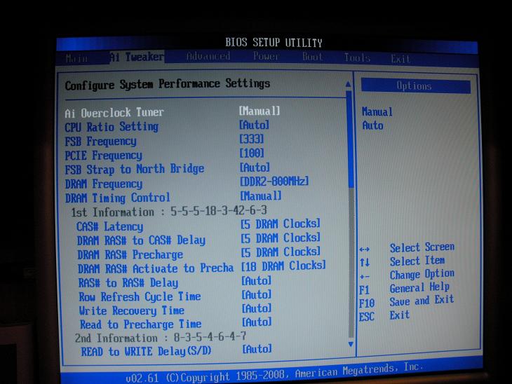

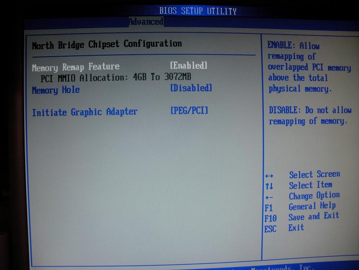

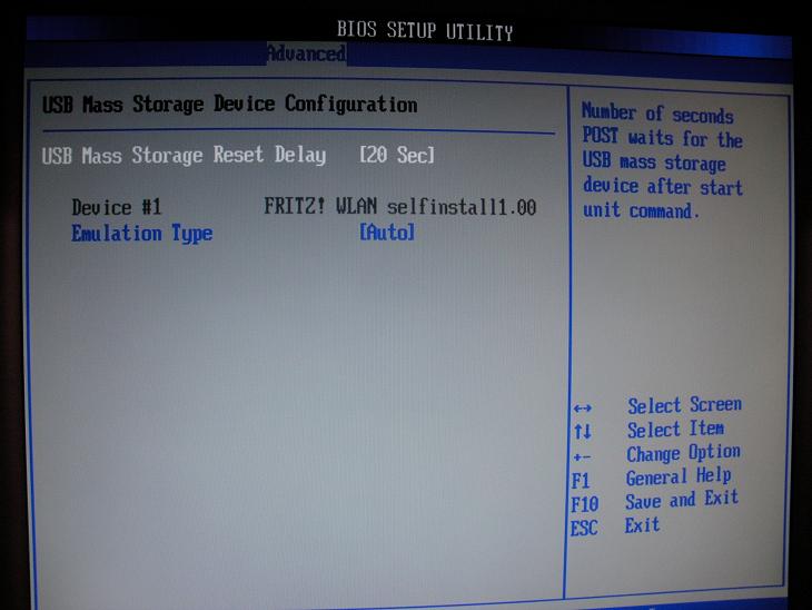

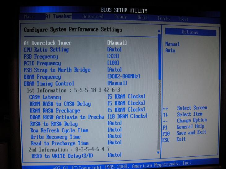

So, hier jetzt die Bilder aus meinem Bios.
Ob der Rechner jetzt wirklich sauber hoch fährt, kann ich erst verlässlich feststellen, wenn er mindestens eine Stunde aus war und kalt wurde.
Wie gesagt, dass Problem der massiven Neustarts besteht nur beim Kaltstart !
Mit den abgebildeten Bios-Einstellungen hatte ich also noch keinen Kaltstart.
Es kann folglich passieren, dass beim nächsten Kaltstart nix mehr geht.
Maddinn

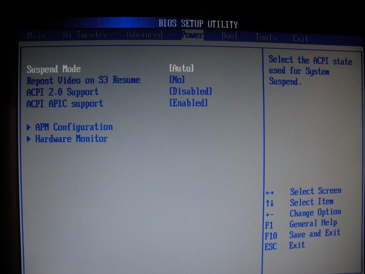

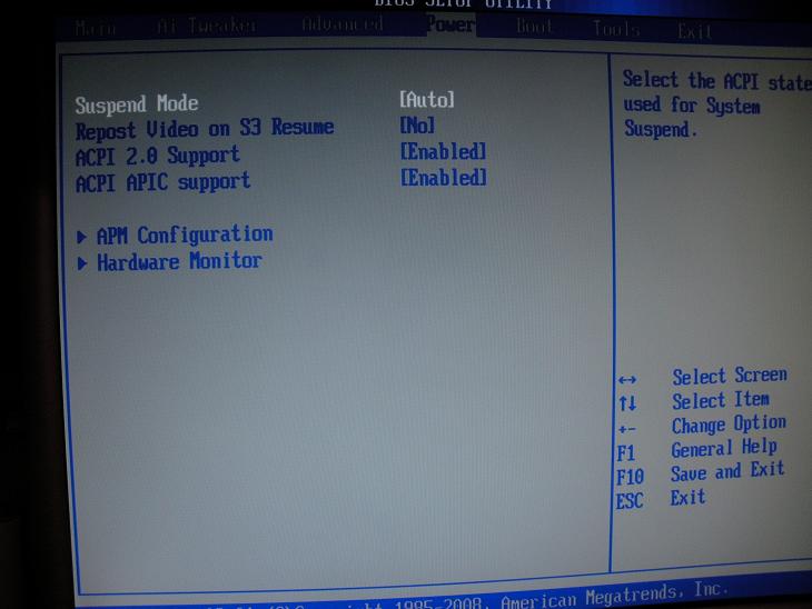

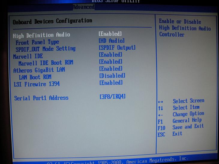

Die "Load Line Calibration" kann man wie schon erwähnt "Disablen".
Da du ja kein Raid und ich nehme an auch "Express Gate" nicht nutzt, kann man unter "Tools" :
"Drive Xpert Control" und "Express Gate" ------ "Disablen".
Sonst würde ich die Einstellungen vorläufig so belassen.
Wenn es nicht passen sollte, dann probiere es mit den von mir geposteten Einstellungen.

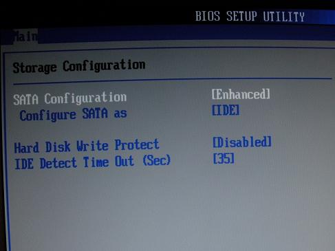

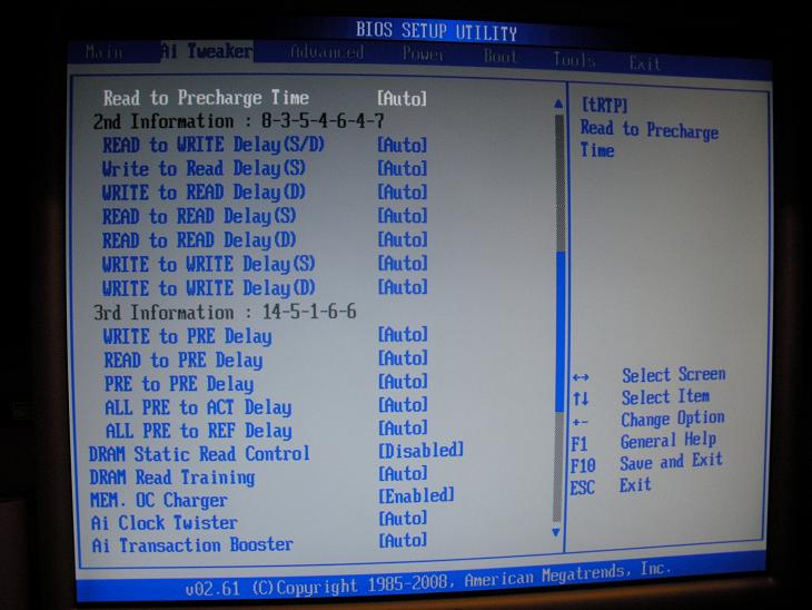

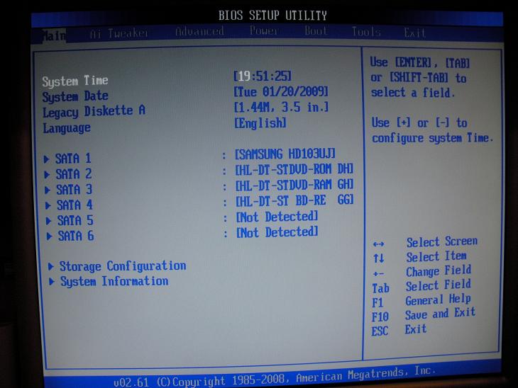

kleine veränderungen hätte ich da noch bzw mal eine frage vorweg, sagt dir AHCI was ?
Was hast du denn für eine Festplatte/en in deinem Rechner, Sata oder Ide ?
Kann sein das du das schonmal geschrieben hast, würde mich aber interessieren.
Ich muss noch schnell was erledigen und dann schreibe ich hier meinen Post fertig ^^
Grerade weil er viele Optische Geräte hat, wäre AHCI die bessere Alternative, auch wenn viele das Suspekt finden.
Weil immer nur ein Kanal sonst lesen kann, ich wollte nur fragen, weil es auchmal so einen Fall gab, dass die Probleme brachte aber....
Legacy Diskette A: Deaktivieren, ich glaub du hast bestimmt keines mehr ^^
Dram Static Read: Deaktivieren
Dram. OC. Charge: Aktivieren
ACPI 2.0 Support: VISTA 64: Aktivieren
Drive Xpert Control: Deaktivieren, wenn da keine Festplatte hängt
Express Gate: Deaktivieren

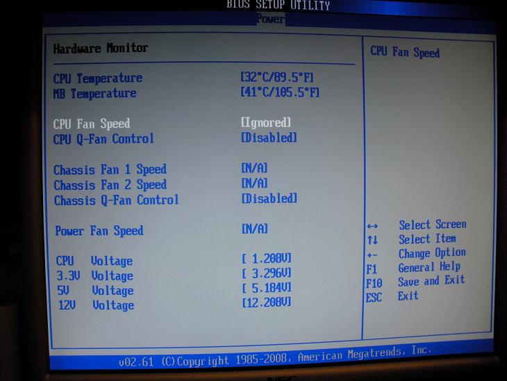

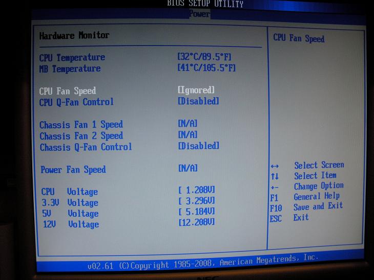

Hardwaremonitor
CPU Fan Speed: Ignore
Ne Samsung SATA 1TB, kein IDE.
Ich weiss, ich kann den Marvelltreiber im Bios auch disablen, gelle ? :p
@cyberpepi: AHCI sagt mir nicht wirklich was....
Wenn keine IDE Laufwerke vorhanden sind, dann kann man den Marvell IDE Controller "Disablen".
Da hast du Recht. :lol:
MfG.
AHCI würde ich auch nur aktivieren, wenn auch optische SATA Laufwerke verbaut sind. Ansonsten könnte es da auch zu Problemen beim lesen von Rohlingen kommen.
Jetzt sollte er es auch nicht mehr Aktivieren, es sei er möchte sein Vista neu aufsetzen, oder liest das Thema, das der Kollege verlinkt hat. Mit kleinen Umständen kann man das auch nachträglich aktivieren.

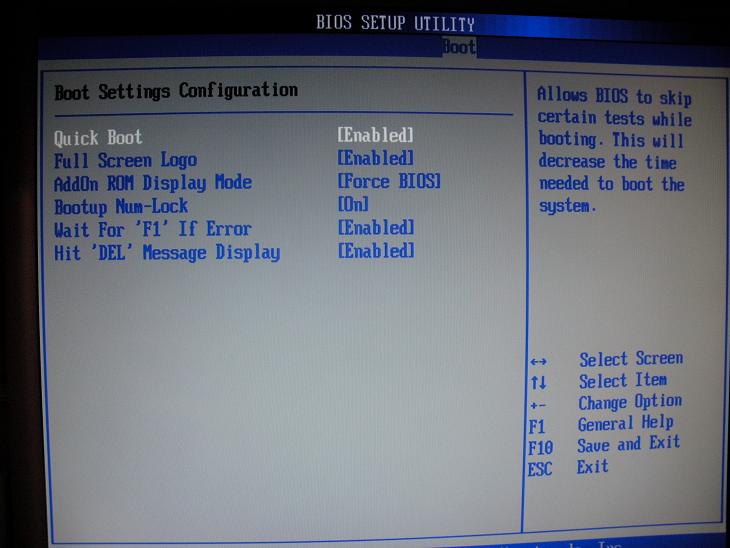

So, meine aktuellen Einstellungen sehen jetzt so aus wie abgebildet.
Habe ich noch was vergessen oder was falsch gemacht ?
Bis morgen (denn dann weiß ich nach dem Kaltstart mehr),
Maddinn

Sehr schön, ich weiss zwar nicht was die anderen sagen, aber ich finde es so OK.
Und falls du wieder Kaltstartprobleme haben solltest, mach den Bioschip tausch.
Denn sonst sehe ich keine möglichkeit mehr dir so noch zu helfen.
