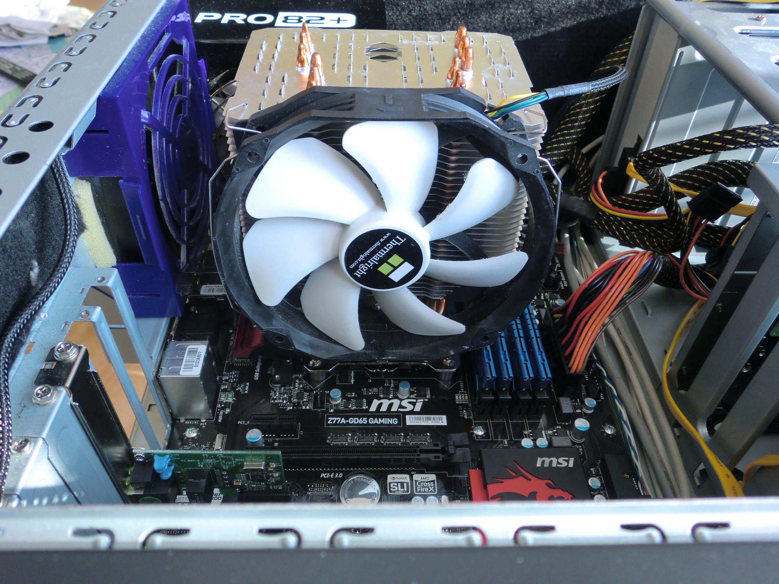

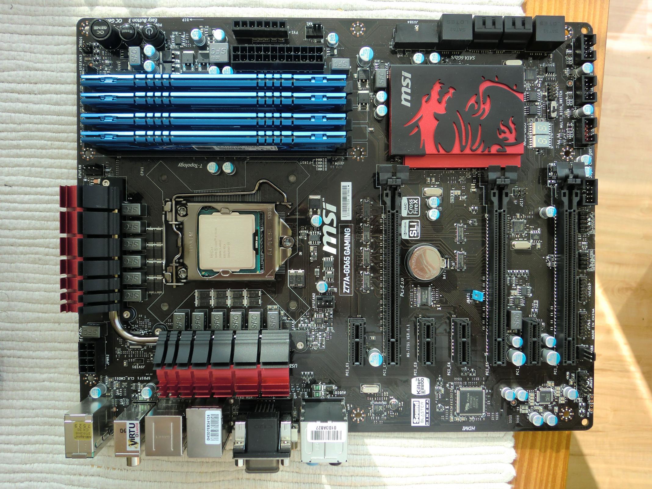

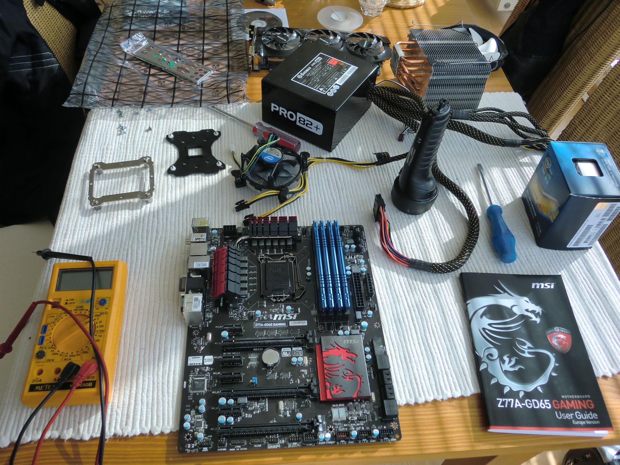

Hi,
meine Lösung: CPU getauscht, gleiche CPU, gleiches Stepping, i5-3570K E1
hatte das selbe Nightmare mit einem Bootloop. MSI Code 55 - early Memory Initialisierung
Board MSZ Z77A-GD65, i5-3570K, GSkill ARES 16GB 2133, Seasonic 82+, Macho2
Lief mehrere Monate.
Dann, zuerst unerklärlich, Bootloop. MSI Code 55 - early Memory Initialisierung
Board getauscht.
Nach 14 Tagen wieder Bootloop. MSI Code 55 - early Memory Initialisierung
Board 2. Mal getauscht.
Lief nicht, gleich wieder BootLoop, MSI Code 55 - early Memory Initialisierung
Board zurück
Neues, anderes Board, MSI ZZ77A-GD65 GAMING
Bootloop, MSI Code 55 - early Memory Initialisierung
CPU getauscht!Gleiche CPU, gleiches Stepping, i5-3570K E1
Fehlerwirkung nicht mehr feststellbar!
Habe den Verdacht, dass zuerst die CPU-Kappe irgendeine Spannung hatte und ein Kurzschluss zwischen CPU-Kühler und Gehäuse die CPU dann völlig geschrottet hatte.
Die neue CPU hat über die CPU-Kappe/-Kühler keine Spannungsdifferenz gegen Masse!
Viel Erfolg
Gunni
Das klingt ja mal interessant. Wie bist du auf diese Erklärung gekommen?
