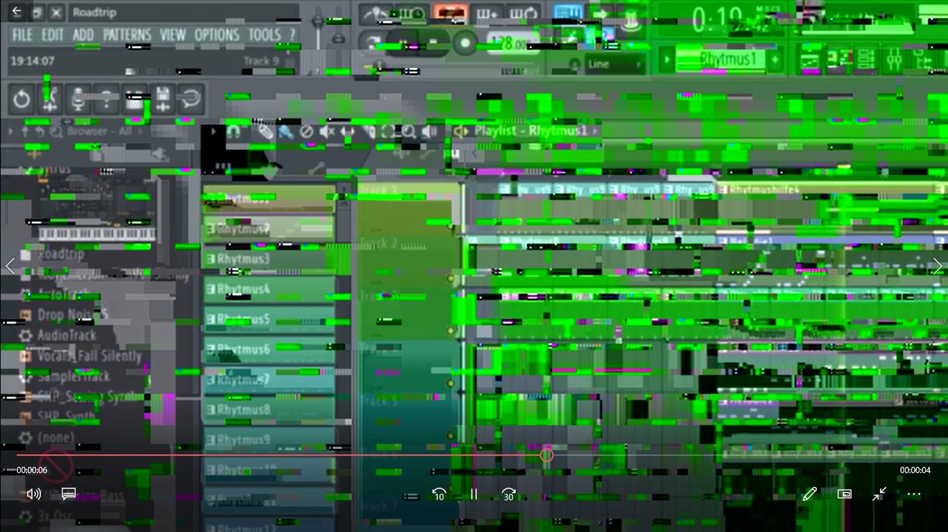

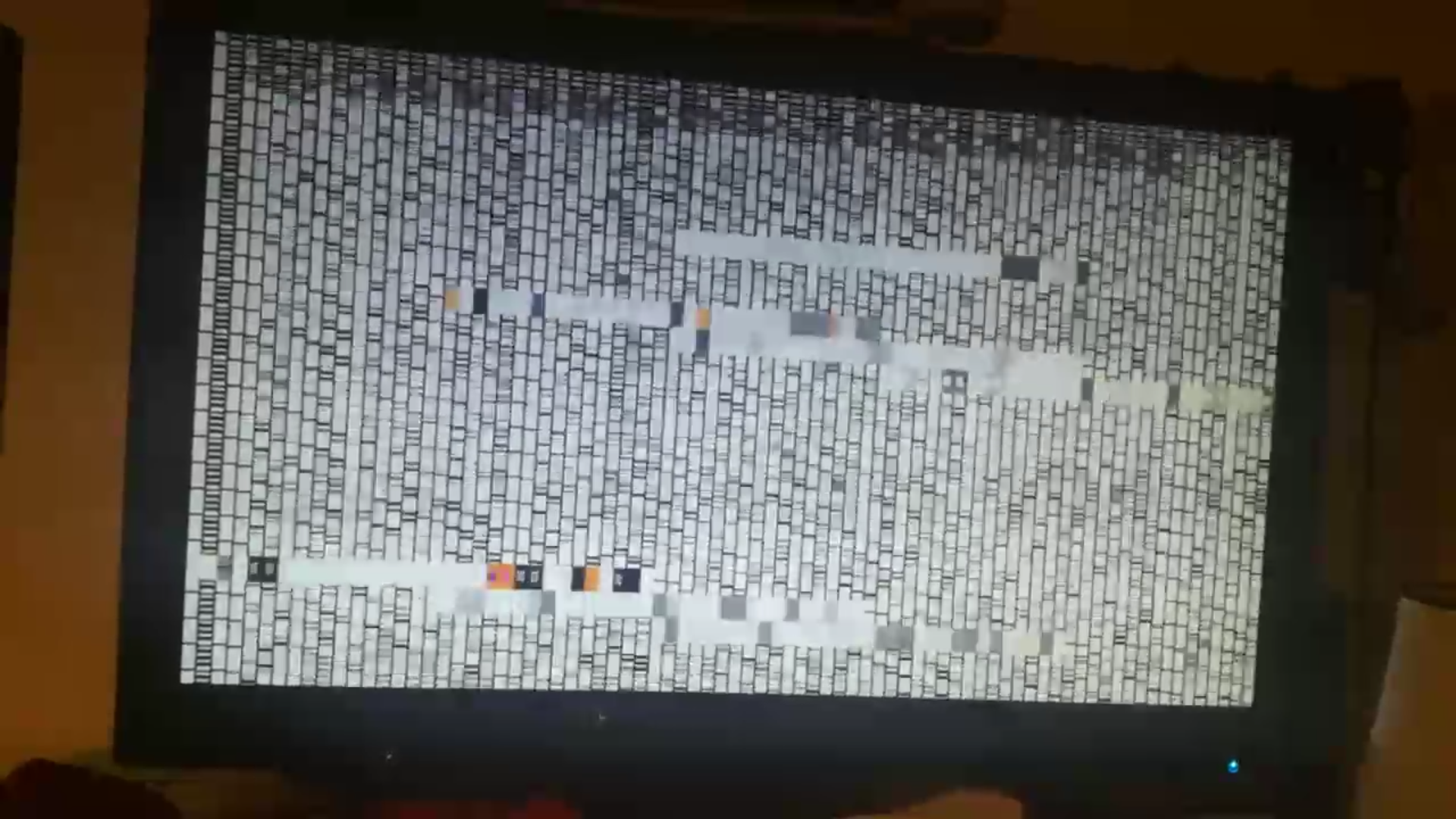

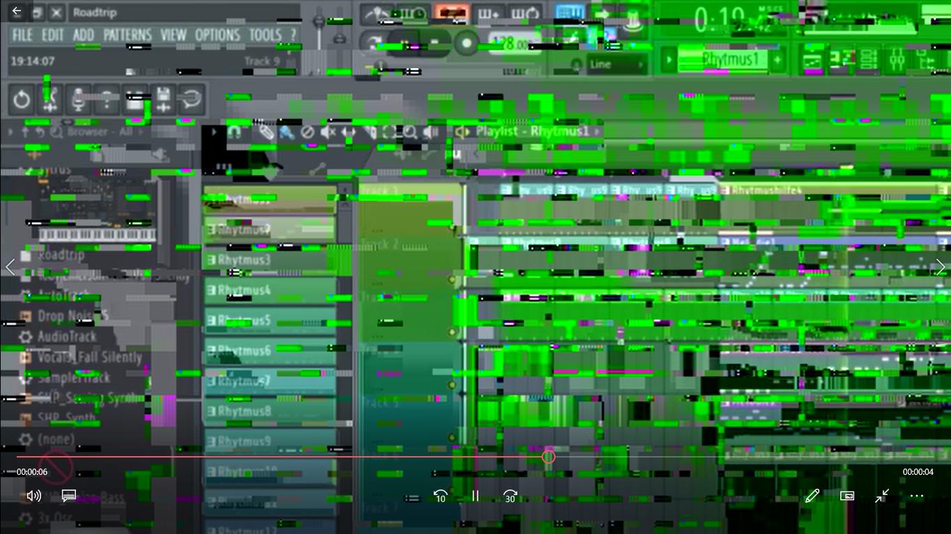

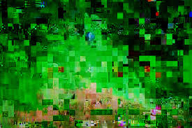

Ich habe ein Problem, bei meinem nun knapp 3 Wochen alten Msi Laptop heute ist etwas komisches passiert, ich hatte auf einmal ganz viele Bunte riesige Pixel im Bild, wenn ich mit der Maus über die Pixel gefahren bin sind sie weg gegangen, ich habe versucht das zu reproduzieren aber es ist nicht möglich es war einmalig.
Ich hatte davor ein Spiel gespielt habe das spiel beendet, dann ca. 20 min videos geguckt dann musste ich kurz weg, als ich nach ca 10 min zurück gekommen bin war der laptop im ruhezustant nach dem aufwecken waren dann diese riesigen bunten Pixel da.
Ich habe anschliesend einen 10 minuten langen futuremark gpu stresstest gemacht (max. temp 73 grad, avg. fps 210, avg. auslastung 95 prozent) keine fehler oder probleme bei diesem test.
Nun wollte ich mal fragen was das gewesen sein könnte, ein profi meinte das wahrscheinlich nur der treiber kurz abgeschmiert ist das stimmt wahrscheinlich, jedoch bin ich sehr beunruhigt deswegen frage ich nochmal hier nach.
hier noch ein paar bilder wie das ungefähr ausgesehen hat die sind aus dem internet weil ich konnte kein foto machen weil das nur ein paar sekunden da war und wie gesagt nicht reproduzierbar...

Da scheint sich die Grafikkarte und/oder dessen Grafikspeicher verabschiedet zu haben. Oder eben zu hohe Temperaturen.
Dann wäre es mit hoher Wahrscheinlichkeit reproduzierbar!?
Treiberfehler, Hauptspeicher fehlerhaft, Grafikspeicher KANN ein Problem haben, nach der Schilderung aber schwer zu sagen.
Sonst übliches Prozedere: Treiber aktualisieren, Bios updaten usw.
Exzessive Übertaktung rausnehmen.
Erstmal cool bleiben jetzt und auch hier nicht verrückt machen lassen, wird gerne mal spekuliert.
Die Fotos sind aus dem Netz, mach eigene falls es nochmals passiert.
Und spiele nicht unnötig mit diesem "Furmark", sonst grillst du dir wirklich noch was.
Mach erst mal gar nichts.

RAM-Fehler sehen meist so aus. Beobachten, bei Wiederholung reklamieren.
Das ist aber gar nicht gut glaube ich.
