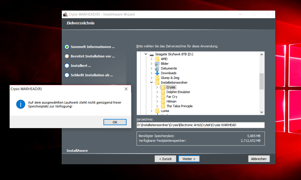

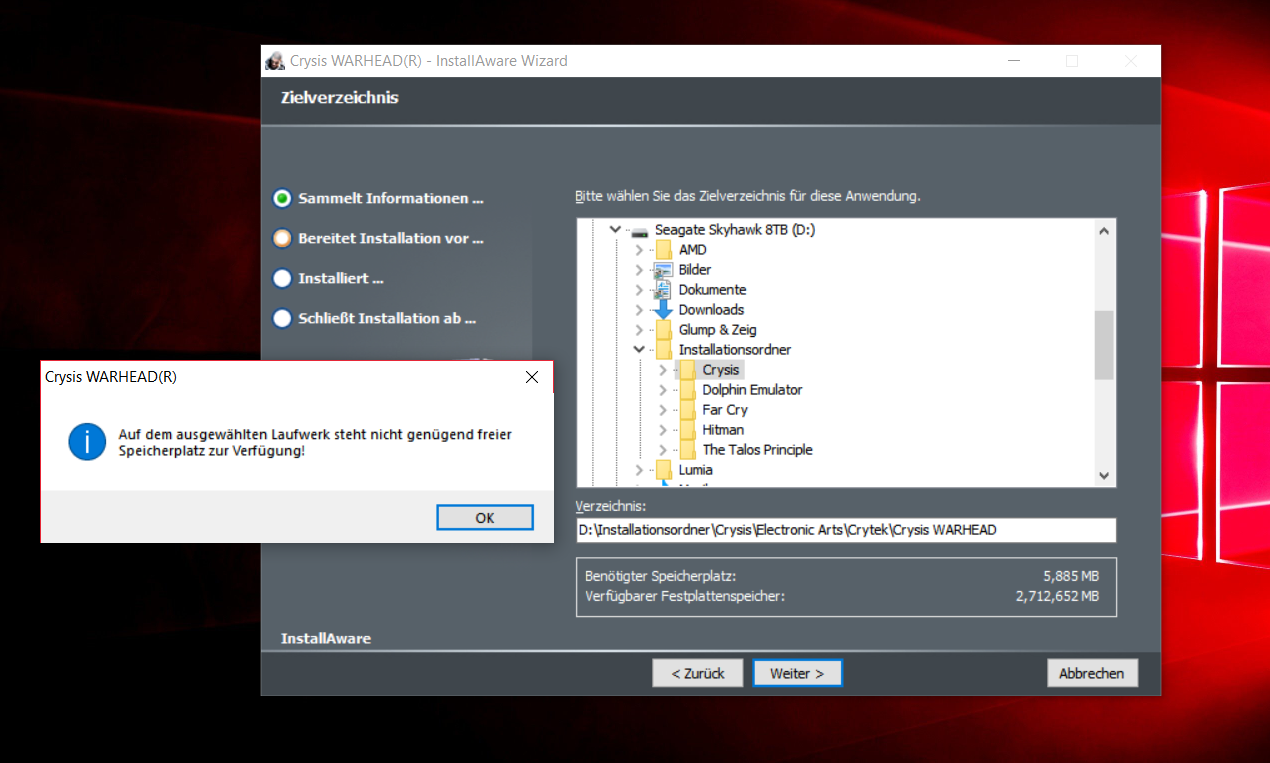

Die Installation von Crysis Warhead schlägt allerdings fehl, der Installer sagt ich hätte zu wenig Speicherplatz frei obwohl noch 2,7TB frei sind. Anscheinend wird der freie Speicherplatz falsch berechnet:
Gibt es eine Möglichkeit, diesen Fehler zu umgehen?

Super, kannst du dann berichten, ob du Warhead erfolgreich installieren kannst?

Anleitung/Erfahrung mit der Maximum DVD Edition von Crysis 1 & Crysis Warhead.
Habe jetzt mal mit Crysis Warhead angefangen.. Spiel Installiert und dann kam auch schon die erste Fehlermeldung:
Einfach auf Beenden und gut ist.
Dann sofort den Patch: Crysis Warhead Patch v1.1 Installieren: https://www.fileplanet.com/192111/190000/fileinfo/Crysis-Warhead-Patch-v1.1
Wenn ihr nun im Game Ordner nachschaut, habt ihr "jetzt" einen 64Bit Ordner mit zwei Crysis Warhead Anwendungen. Nun ist die Online Aktivierung hinfällig und ihr könnt Spielen.
Bei mir laufen beide Anwendungen/exe Dateien. Viel Spaß beim Spielen!;)
