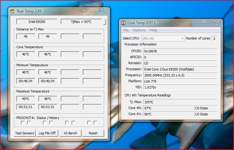

Gothic64 schrieb:
Sofern du über ausreichend Gehäuselüftung verfügst und den Kühler ordnungsgemäß installiert hast, ist der Boxed-Kühler meiner Ansicht nach nicht schlecht!
Erstens sind die Temperaturen, die dir angezeigt werden, keine absoluten Temperaturen, sondern werden dir lediglich errechnet in Abhängigkeit von der Maximaltemperatur, die der Prozessor verträgt. Jene Maximaltemperatur ist nur Intel bekannt. Daher gehen Programme wie CoreTemp und RealTemp z.B. von unterschiedlichen Max.-Werten aus. Zweitens sind die hohen Idle-Temperaturen auf Basis einer ausreichend Lüftung zu hoch und wahrscheinlich auf den Temperatur-Bug zurückzuführen.
Installier doch einmal Realtemp und du wirst festellen, dass deine CoreTemps plötzlich ganze 10°C unter den von CoreTemp gemessenen liegt. So war es bei mir jedenfalls.
Hab zum Vergleich mal meine Idle-Werte angehängt ;)
Gruß
... das bei beiden Programmen der "tjMax" (95°/105°) unterschiedlich ist, ist dir aufgefallen?
