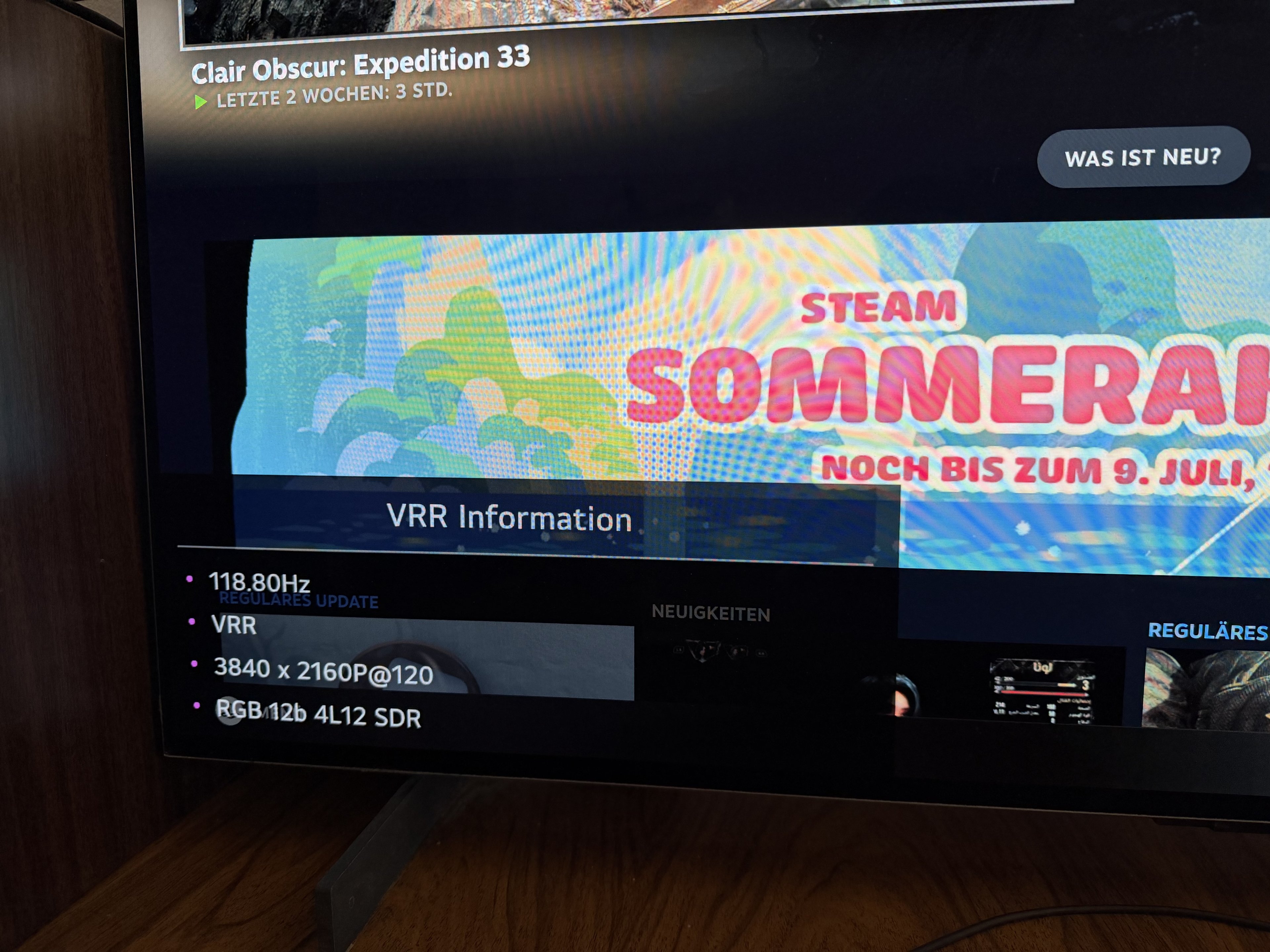

Finally, offizielles HDMI 2.1 im Kernel 7.2.
Reaktionen: Astorek86, Tanzmusikus, SavageSkull und 5 andere
Hm… das eröffnet neue Upgrademöglichkeiten für die Wohnzimmermühle…hmmmmmmmmmmmm
Das Foto war mit der RX 9060 XT. Mit der RX 6800 funktioniert es auch, mit RDNA2 ging der reverse engineerte Kernelpatch ja nicht. Allerdings scheint RDNA2 noch nicht die vollen 48 Gbit zu unterstützen, denn bei 12 Bit springt DSC an, nur 10 Bit funktioniert ohne DSC. Das ist aber exakt das gleiche Verhalten wie unter Windows und scheint eine Einschränkung der Hardware zu sein. Vielleicht gab es damals noch keine vollen 48-Gbit-Chipsätze, die ersten LG-OLEDs mit HDMI 2.1 hatten ja auch nur 40 Gbit.
