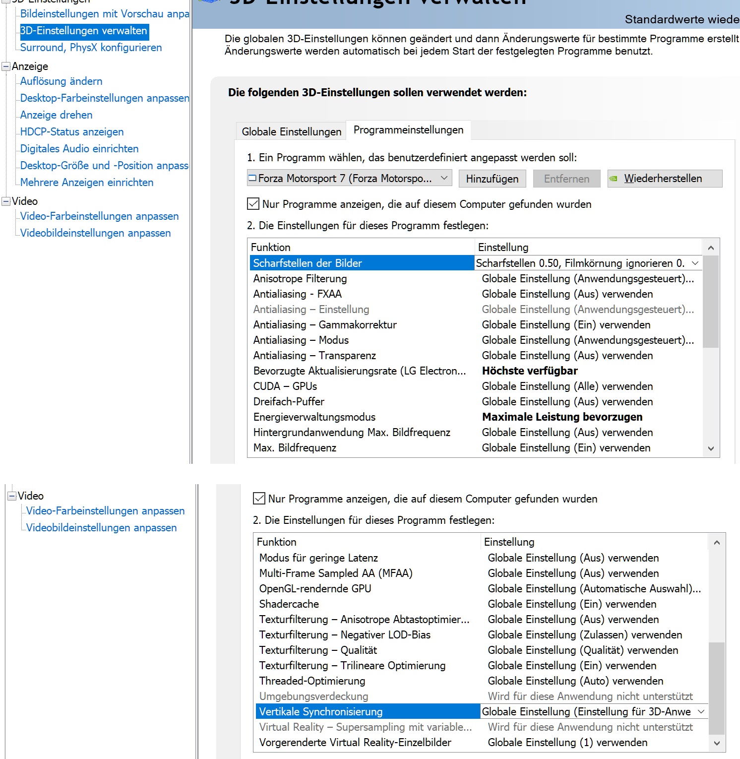

probiere es mal so aus und aktiviere zur sicherheit die anzeige die g-sync signalisiert um sicher zu sein das es wirklich aus ist.
edit: und stell doch deinen monitor mal auf ne normale wiederholrate von z.b. 120 hz ein.
165 bilder pro sekunde wirst du wohlbei keinem rennspiel der welt völlig flüssig hinbekommen.;)

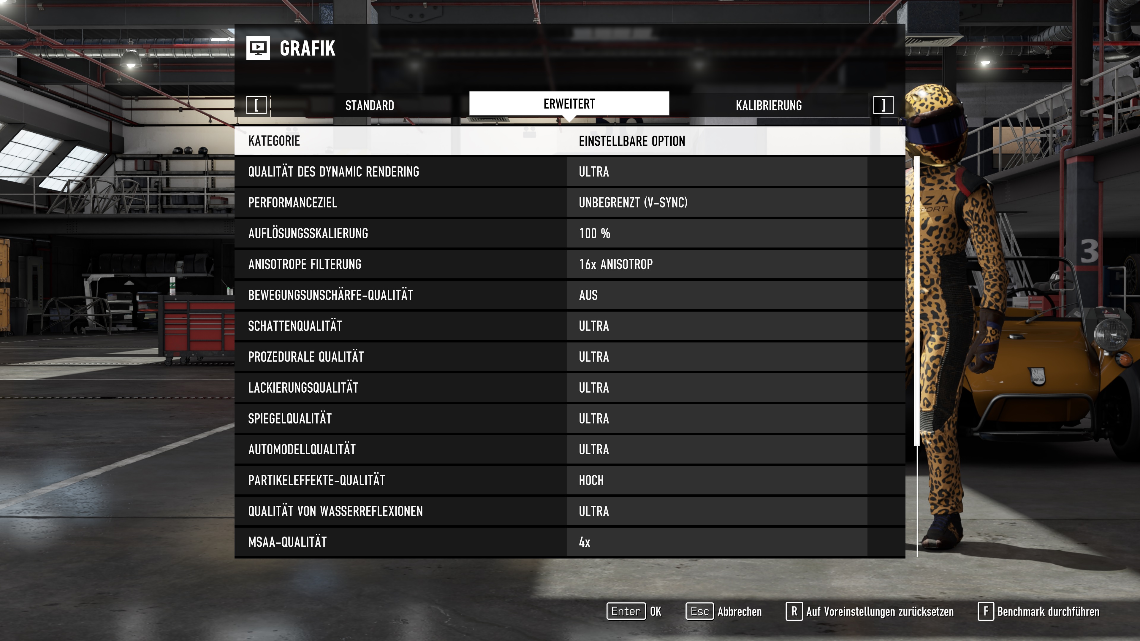

Hab Performanceziel auf 60 Vsync gestellt, was 72FPS ergibt. Da is dann fast alles ok.
Andere Frage, wie heißt der Grafikeffekt, der diese starke Spiegelung in der Windschutzscheibe erzeugt? Der muss aus.

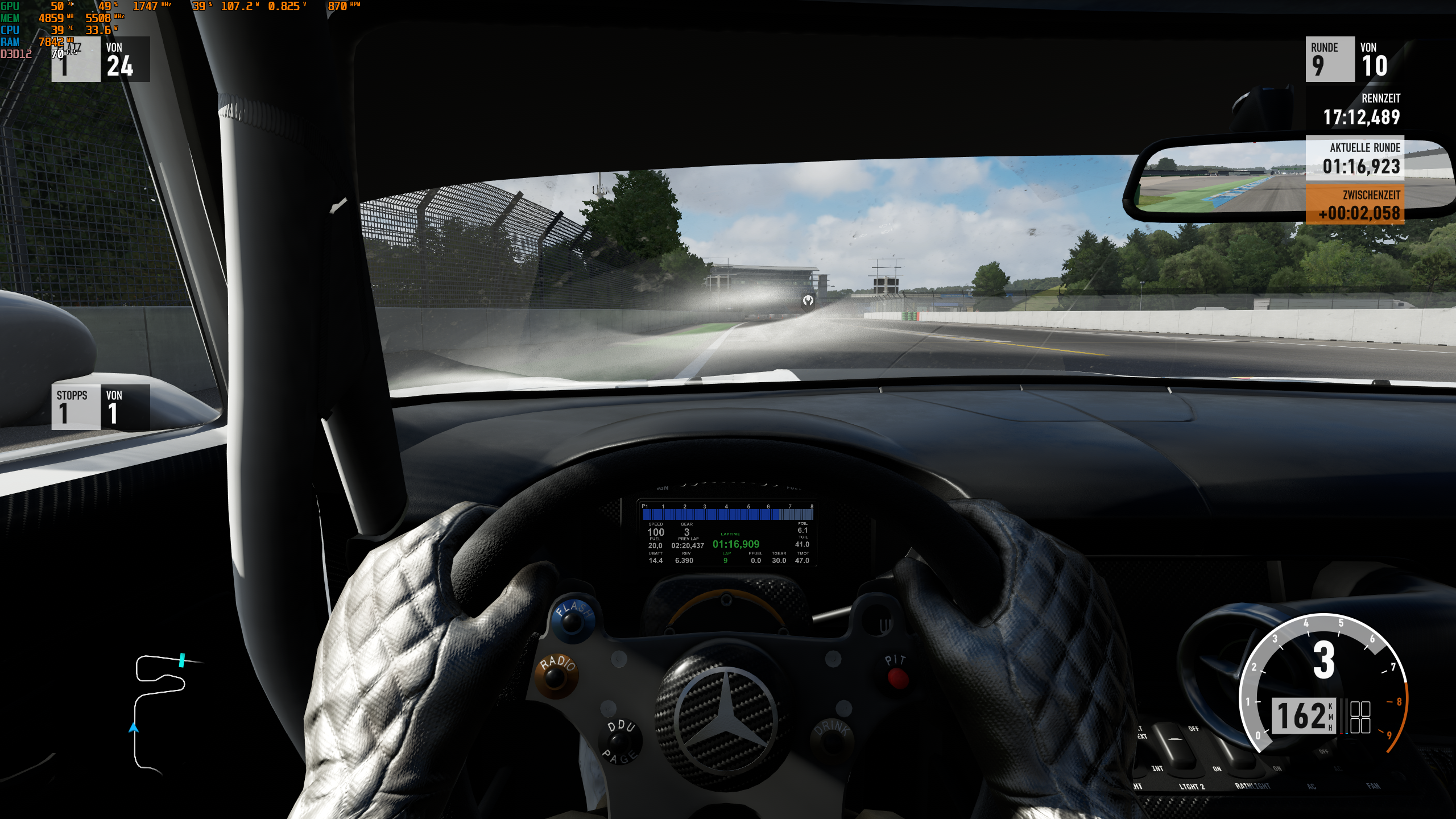

Das is Hockenheim, da teste ich doch lieber wie in Dubai.

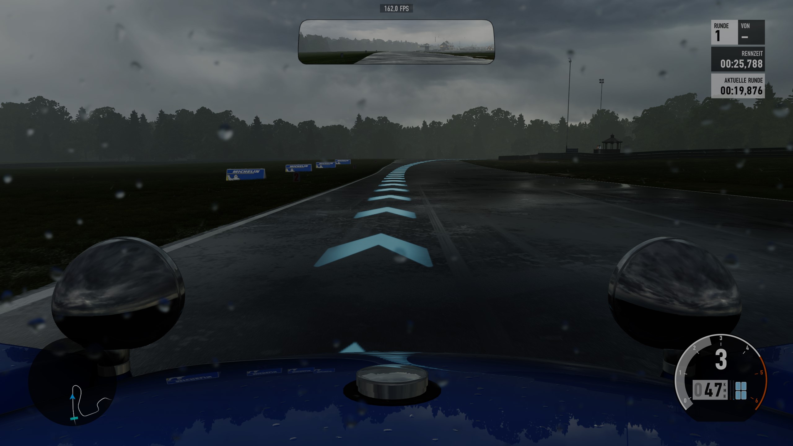

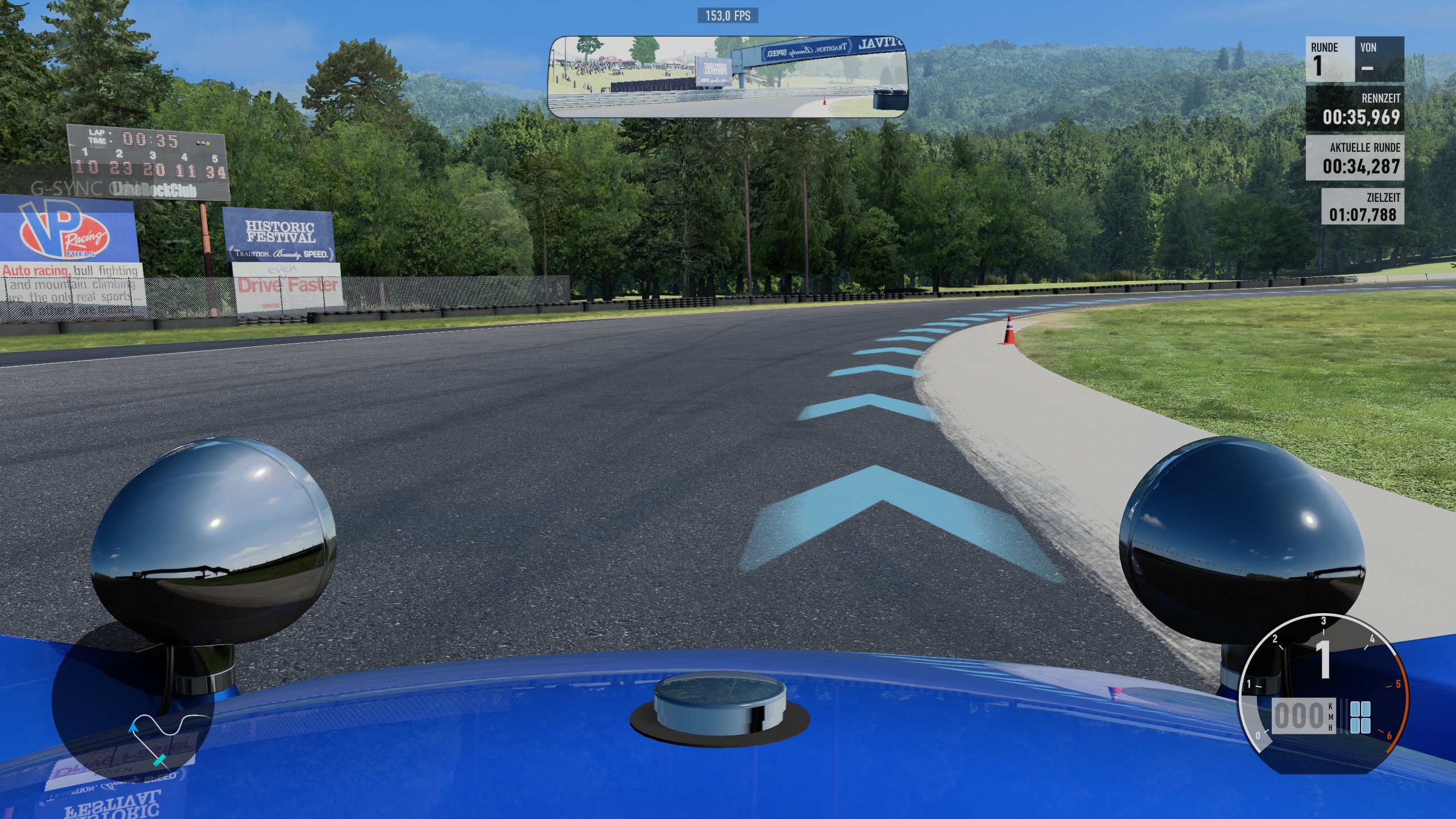

Was stellt ihr nur alles da rum, 162 FPS absolut stabil, smooth und perfekt für WQHD:
Forza Motorsport 7 22.02.2021 08_01_48.jpgScreenshot 2021-02-22 080450.pngScreenshot 2021-02-22 080528.png
sieht dann so aus:
:daumen: incl. Gsync

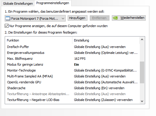

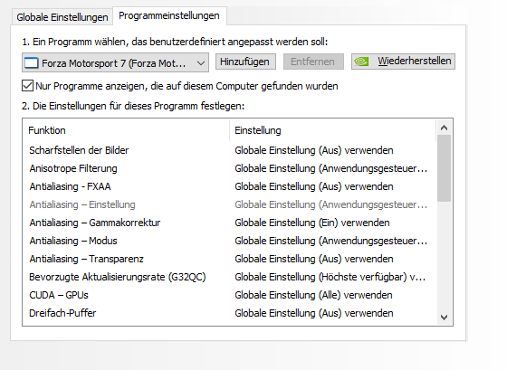

Gerade mal den 2.PC an den Monitor angeklemmt (2700X+1070Ti), im Treiber und im Spiel die selben Einstellungen gemacht wie oben:
Die 1070Ti schafft zwar die 162FPS nicht aber gsync funzt auch damit wunderbar, die Frameraten schwanken da nämlich durchaus von ca. 100-160FPS.

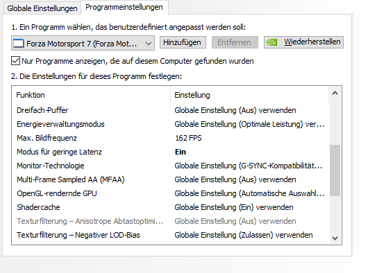

Seine 1080Ti sollte 144 konstant schaffen, ich würde so um die 140 im Treiber einstellen.

was mir noch auffällt ist, das du im treiber den modus für geringe latenenz an hast und so weit ich das mitbekommen habe stellt der, zumindest hier bei meinem tv, g-sync automatisch aus.
sicher dass es an war ?
edit, jetzt sehe ich im neuen bild den g-sync schriftzug
Reaktionen: meckswell
Ja der wird mit Freesync beworben und "gsync Kompatibel"
Modus für geringe Latenz ist bei beiden PC´s an, gerade noch mal nachgesehen.
Muss an deinem TV liegen wenn gsync da abgeschaltet wird.
Ruckler habe ich nur wenn ich das Limit auf 165 stelle, dann gibts diese typischen kurzen Hänger.

@47x500
Was hast du bei GSync eingestellt ...
  • Vollbildmodus
  • Fenster- u. Vollbildmodus
Ich probier mal deine Settings. Erreichst du 162 min Fps so dass das quasi immer anliegt?
Low Latency hatte ich bisher noch nie probiert. Es geht auch auf Ultra und soll dann die Latenz verringern, wenn V-u. GSync an is.
@slowmichael

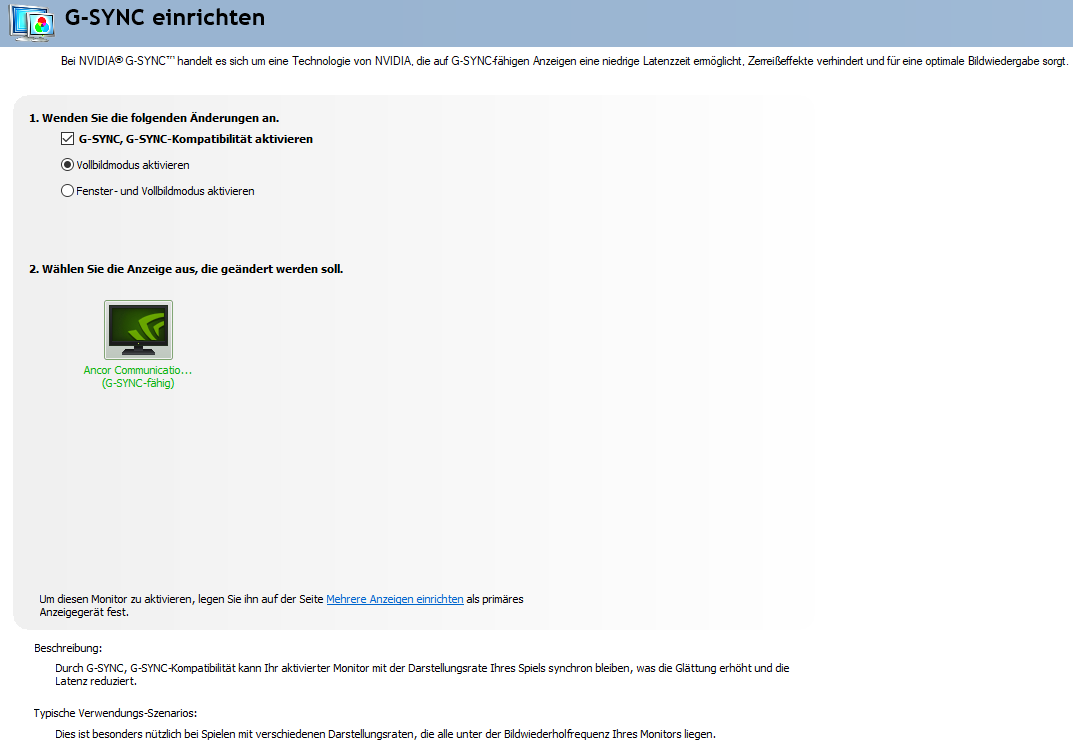

Wo macht man die GSync Anzeige an?
-Nur Vollbildmodus
-G-sync einrichten und dann oben auf Anzeige--> bei "Indikator für G-sync Komp..." haken machen

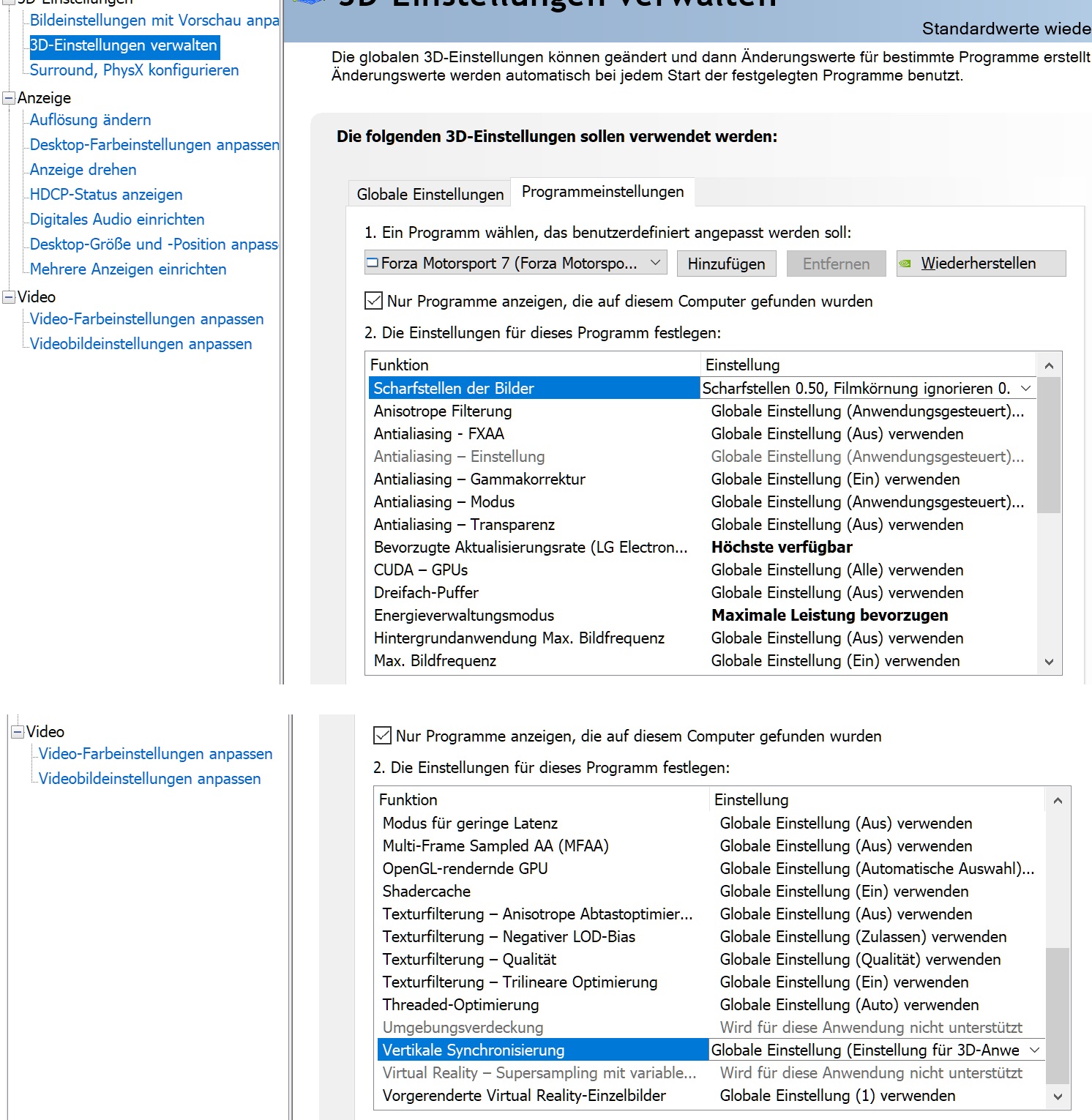

Bei mir siehts so aus.
Bisher hatte ich immer auf Fenster- u. Vollbild.
Edit: Habs gefunden mit der Gsync Anzeige. Und hab auf 141 gestellt den Begrenzer. Jetzt mal schaun und nach Dubai reisen.
Ergebnis:
Keine Gsync Anzeige
Gewohnt hartes Ruckeln
Ich hab allerdings den Bergrenzer und Low Latency im Global Reiter gesetzt. Das dürfte ja nichts ausmachen, es is dann einfach nur für jedes Spiel gültig.

Ich hatte das DP Kabel die ganzen Jahre im mittleren der 3 Anschlüsse. Habs jetzt testweise in den linken gesteckt, Dirt 5 schnell getestet ... sie ist da die Gsync Anzeige, ich test die andern Spiele noch schnell.
na, das hat win natürlich auch resettet:D
wahrscheinlich war bei der ganzen treiberumstellung etwas nicht übernommen worden.
Die GSync Anzeige ist da, in allen getesteten Spielen. Das ist sehr schön und gut zu wissen.

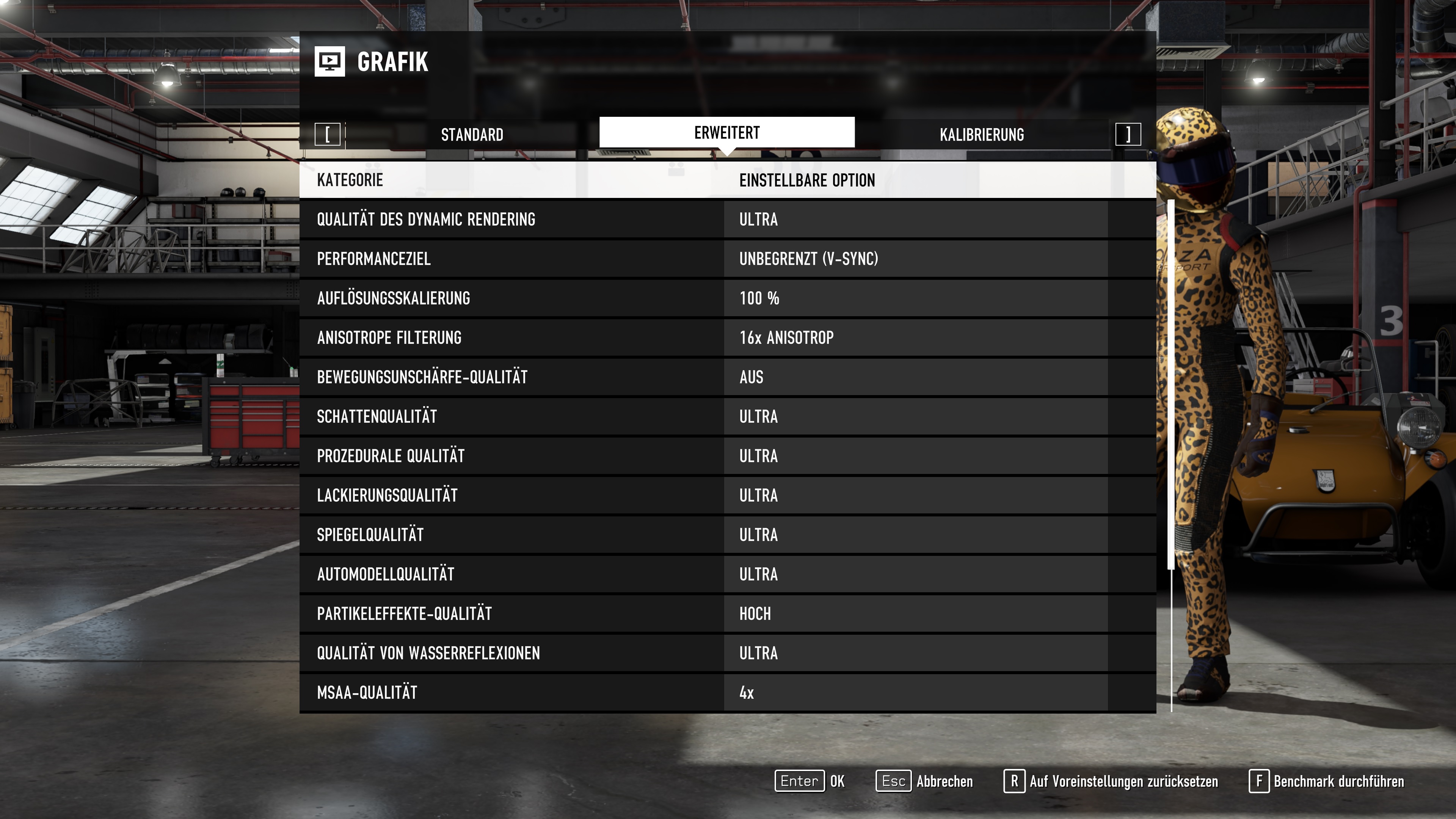

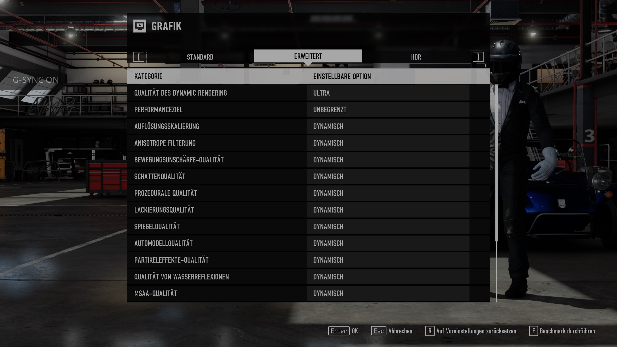

Viel rumprobiert, meiste is Scheiße.
Dann noch festgestellt, bei 60 Vsync, was bei mir 72 ergibt, geht GSync aus, also die Anzeige geht dann aus. Kontrolllämple unne rechts bleibt an, aber but Anzeige geht aus.
Einzige wo akzeptabel ist. Performanceziel auf Unbegrenzt, Quali des Rendering auf Empfohlen. Ultra erzeugt trotz hoher FPS diese Ruckler.
Desweiteren ist der NV-Treiber auf Standard, komplett auf Standard.
HT hat keinen Einfluss mehr, so wie noch ´18, deshalb ist es wieder an.
So läuft das und so bleibt das jetzt.
Herzlichen Dank an @slowmichael und @47x500 für die tatkräftige Unterstützung.
