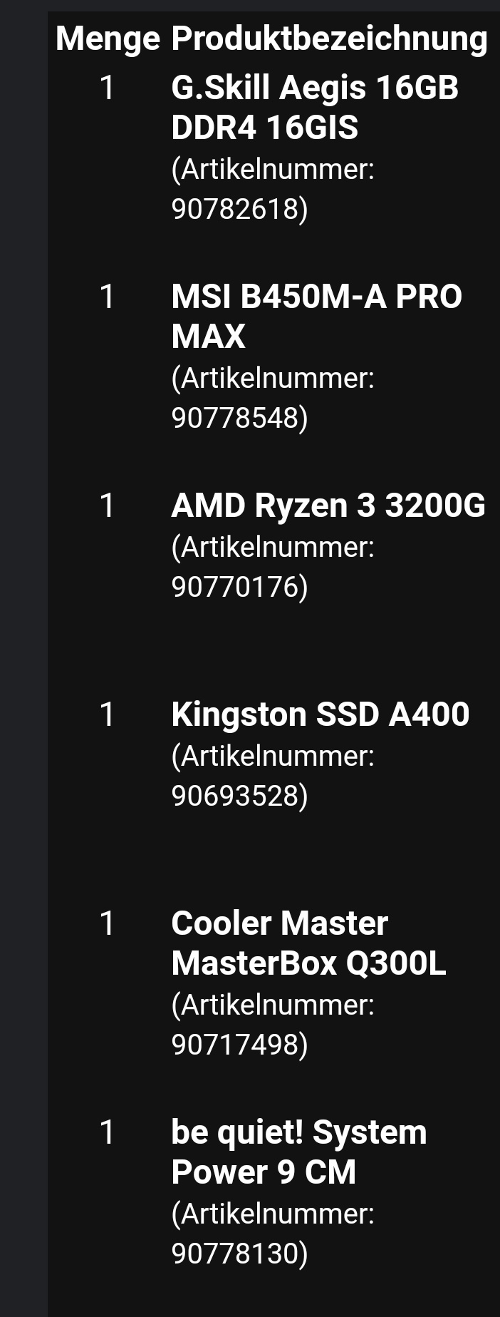

Mein Vorschlag. Ich habe das etwas "bessere" Mainboard von MSI genommen. Das hat zumindest teilweise Kühlkörper auf den VRM Mosfet drauf. Falls dann doch mal eine stärkere CPU verbaut werden soll. RAM habe ich den 3200 MHz Ageis genommen. Liegt dann preislich beim 3000 MHz vom Crucial Ballistix. Ich gehe mal davon aus das Mutter und Sohn den RAM eh nicht übertakten werden/können. Was auch von vielen immer wieder vergessen wird, sind extra Gehäuselüfter und das von mir gewählte Gehäuse hat ab Werk keine dabei. Der CPU Kühler ist optional, wenn es finanziell machbar ist. Dann würde ich, den ruhig dazu nehmen.

Ja, ich bin ja auch für die MX 500, wollte halt nur den Preis so gering halten wie es nur geht. Die MX 500 ist mal gerade ~5 € teurer. Eigentlich beim Netzteil das gleiche Spiel. Wenn AhnungsloseMutt die 5 € mehr ausgeben kann/will dann soll sie ruhig das NT 500 Watt nehmen.

schade dass du bei RAM, MB und SSD nicht die (späteren) empfehlungen genommen hast. da hätte man besser geld investieren können als in die teilmodularität beim System Power 9.
läuft der RAM wenigstens mit vollem takt (screenshot von CPU-Z, reiter "Memory")?
Ich schließe mich Aw Online an viel Spaß mit der Kiste. Lass dich wegen dem RAM nicht verrückt machen. Du solltest aber schon nach schauen ob XMP aktiviert ist.
