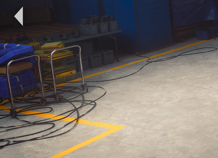

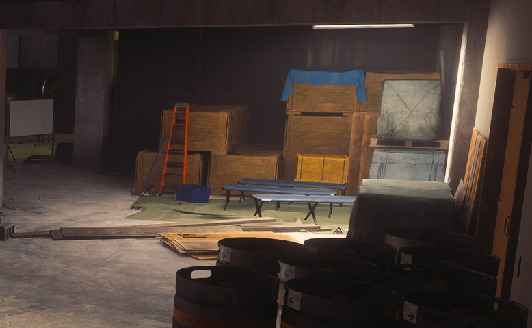

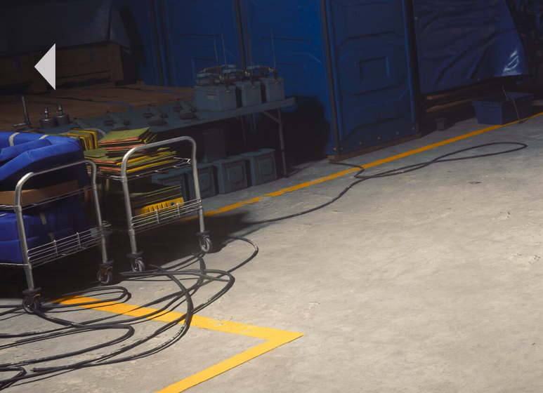

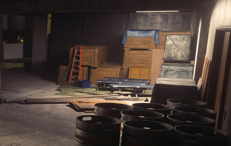

Finde den Vergleich RT High zu Ultra schon ziemlich ernüchternd.
Sieht aus wie RT aus vs an...
Denke da hätte man schon mehr herausholen können, gerade bei den Leistungseinbrüchen.
Reaktionen: Mr.House
Ich hoffe, dass sie dieses Mal die DualSense nicht vergessen wie bei Control. Aber da AW2 die schon vollumfänglich unterstützte, bin ich mal optimistisch.
Dazu Ray Tracing, 21:9 Support. Da verzichte ich wohl auf Disc in Form der PS5-Version und hole mir die PC-Version. Mit meiner GPU mache ich mir auch keine sorgen. Da lief AW2, Indiana Jones und CP mit PT auch schon akzeptabel.
Reaktionen: Jan

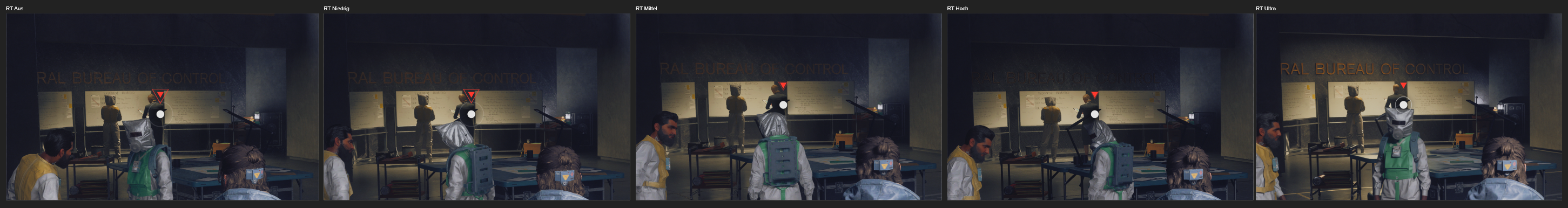

Wobei das RT hier sowieso komisch ist. RT Hoch sieht teils schlechter aus als niedrigere RT Stufen. In anderen Szenen wieder besser. Generell in Innenräumen RT dramatischer als bei Außenszenen etc.:
Reaktionen: Epistolarius

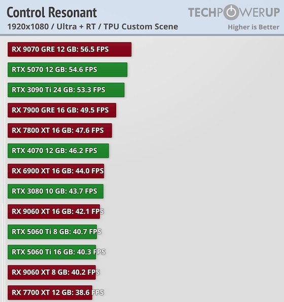

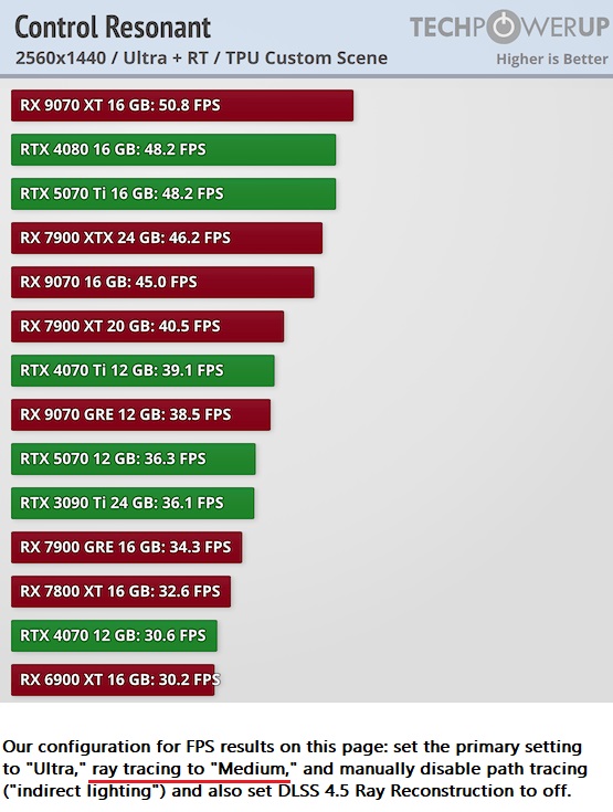

Wolfgang schrieb:
Die Frage ist da eher: Was ist Pathtracing? Bereits Mittel-RT nutzt Raytracing für direktes und indirektes Licht.
Wer Benchmarks ohne PT sehen will, ... gibts bei TPU, ... lässt sich wohl noch mehr abschalten.
nach m.E. nicht schlecht für 1440p nativ, ... 1080p siehe Anhang
Reaktionen: BeowulfAgate

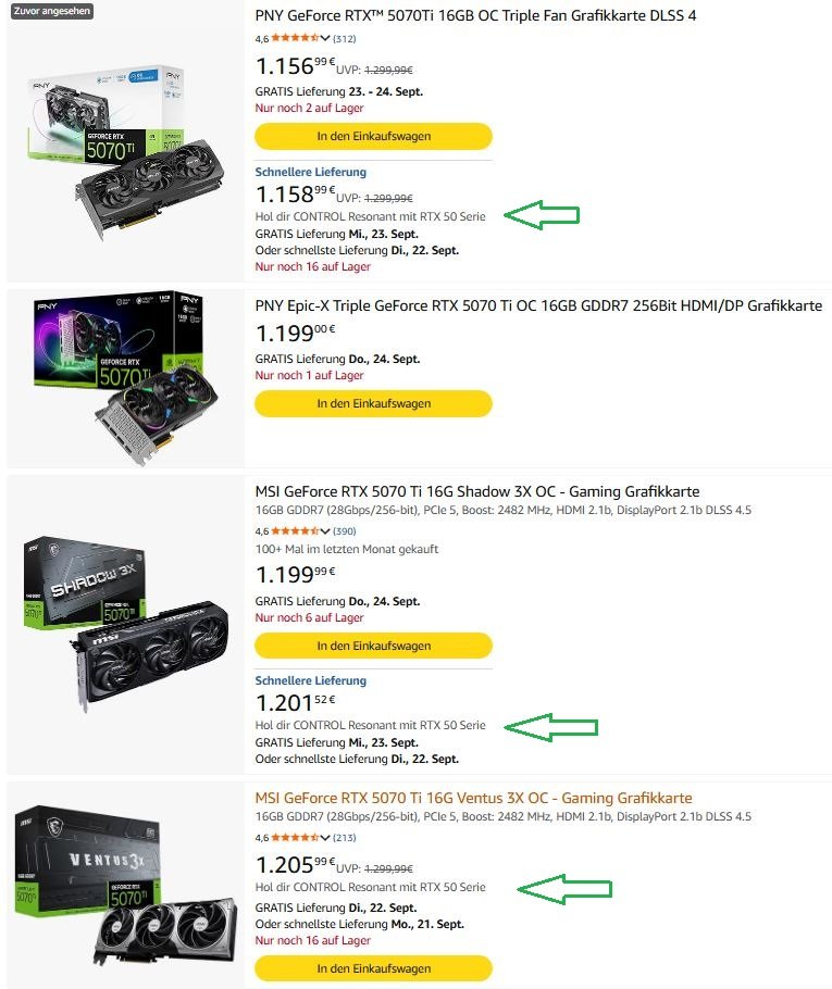

Da muss man derzeit aufpassen, das man beim Neukauf das Bundle mit Control dabei hat.
fängt dann wohl eher bei 1158€ für die 5070Ti an bzw. mit der 5070 bei 798€
