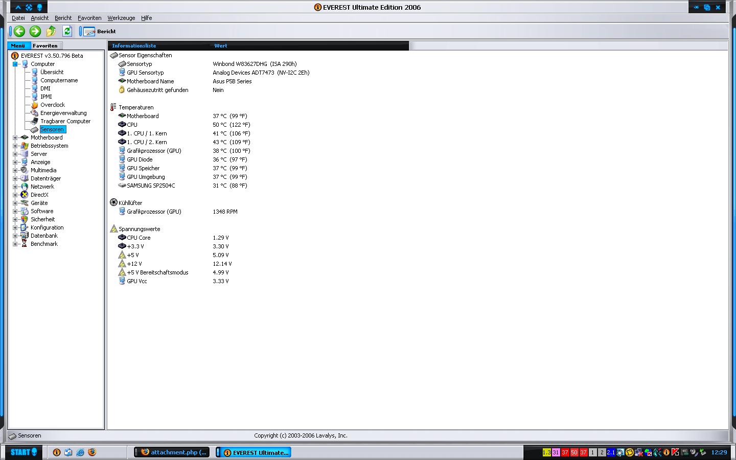

@ Schrauber - nein, es handelt sich hierbei um die Oberflächentemperatur. Meine Coretemps liegen natürlich etwas höher (4 bis 8 grad)
ich frag mich auch wie das geht,beide kerne sind bei mir 39 C / 40 C und er
CPU hat 49 C Idle unter last habe ich schon mal 60 C .MB kommt fast nie
über 39 C.
Ausgelesen u.a mit Everest 3.50.796 .
Habe schon mit WK und jetzt mit einem Zalman 9500 AT auspropiert.
WLP habe ich jetzt Artic Silver 5 und auch schon die Originale von zalman war schon daruf
aber ohne besserung.
Muss die Kerntemperatur normalerweise nicht Wärmer sein wie die CPu Temp ?
Wie geht das den,kann das jemand erklären ?
gruss
@ spezii
Normalerweise sollten die Kerntemperaturen höher sein, warum das bei Dir nicht so ist kann ich auch nicht sagen habe mal ein Bild aus Everest angehängt wie das bei mir mit der Messung aussieht.
MfG schrauber

Schau mal so sieht es bei mir aus,aber schon von anfang an also kein fehler.
Ich kann mir das echt nicht erklären.
Müsste der CPU Kühler mit 50 C noch zum anfassen sein ?
Eigentlich ist er nicht so heiss,eher lauwarm
gruss
