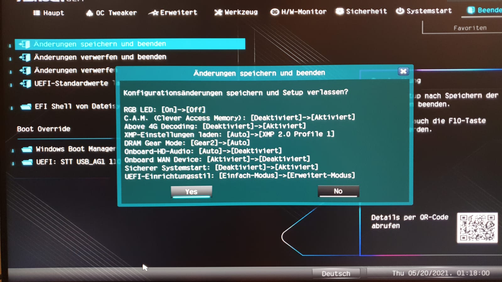

Ja, die Temperaturen sind bisher sehr angenehm. Wegen dem Gear 1 Mode muss ich noch mal schauen, bisher habe ich nur das XMP Profil geladen, dabei hat er den Auto 2 Mode anscheinend deaktiviert. Was mich bloß noch wundert ist, dass rBAR jetzt mit dem neuen Nvidia Treiber wieder aus ist, obwohl Above 4G und CAM an sind und das CSM deaktiviert ist (siehe Bild). Muss mal schauen, ob ich beim Einbau an den BIOS Schalter der Graka gekommen bin. Das zweite BIOS hatte ich noch original belassen.
Als BIOS war P1.20 drauf, welches ich aber gleich als erste Amtshandlung auf das P1.50 geflasht habe.

Ich habe erstmal nur das auf dem nachfolgenden Bild bei mir im Bios geändert.

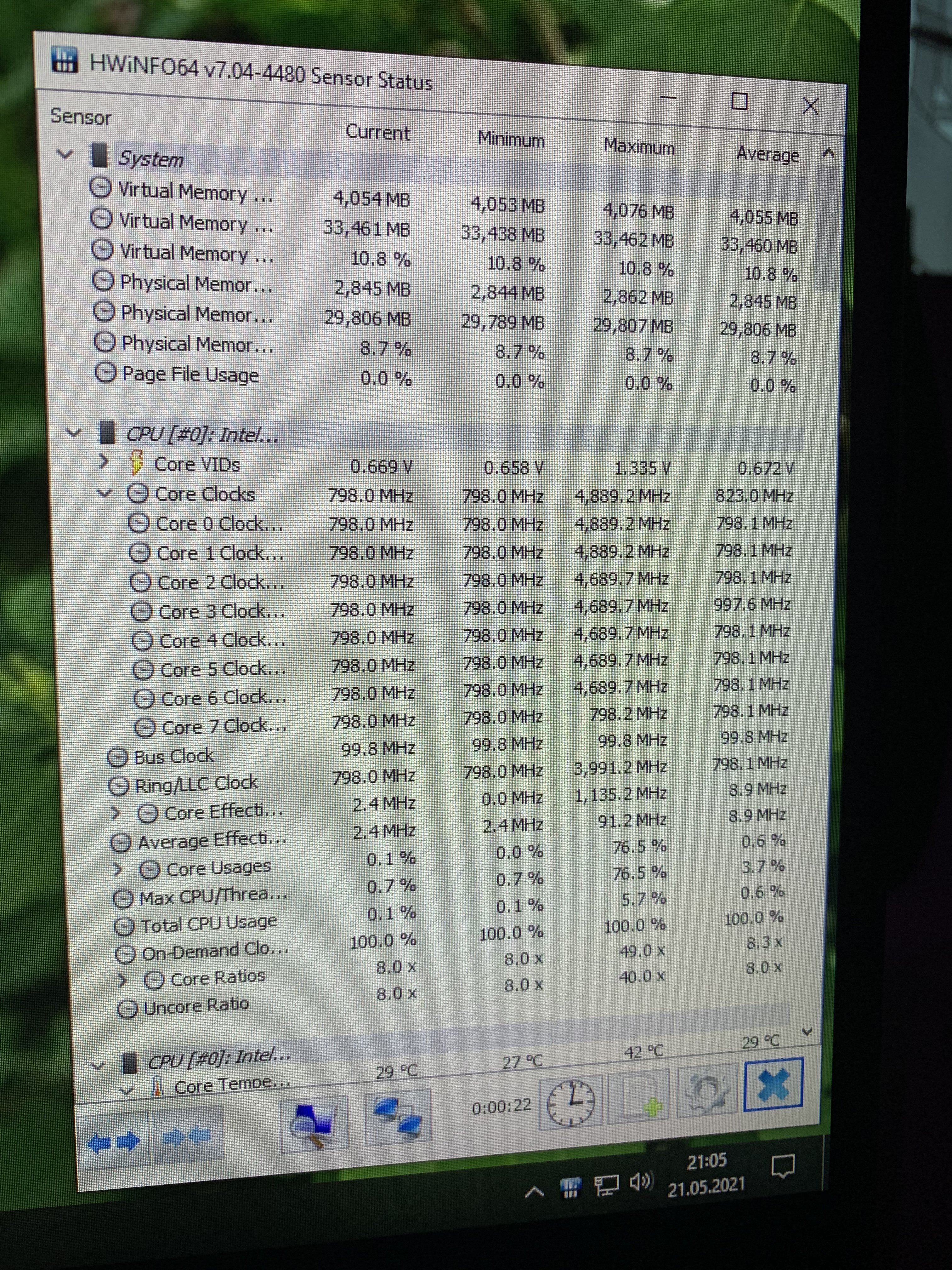

@Corpus Delicti:
Dann probiere ich das auch mal, denn er geht mir zu selten im Idle auf die ca. 800Mhz runter und auch bei kleiner Last, liegt gleich fast der volle Takt an. Hatte gestern von einem Freund was von seinem Server kopiert, was er dabei on-the-fly gepackt hat und da hatte er 4,88 GHz anliegen, wenn auch bei eben der kleinen Last und dadurch geringen Temperatur von 37 Grad auf dem einen beschäftigten Kern.

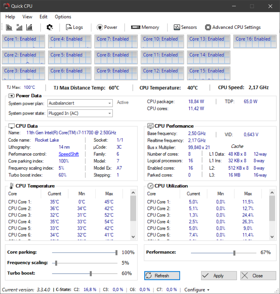

Nutze hier zum Einstellen Quick CPU.
Denn mit SpeedShift übernimmt der Prozessor die Energieverwaltung vom Betriebssystem.
Wenn der Performance-Regler unten rechts zu hoch gestellt ist, taktet die CPU nicht mehr runter. Diese Einstellung wie "scharf" sich SpeedShift verhalten soll, wenn am Prozessor Last anliegt, fehlt in Windows, daher das extra Tool.
Einstellungen werden nach Apply übernommen und für den jeweiligen Energiesparplan beibehalten.

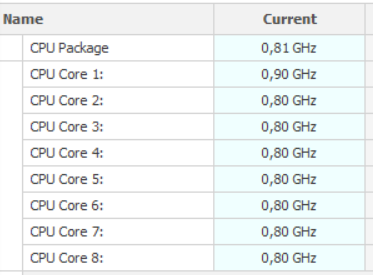

Er hat aber jetzt ganz normal im Idle wieder die 798 MHz anliegen.
