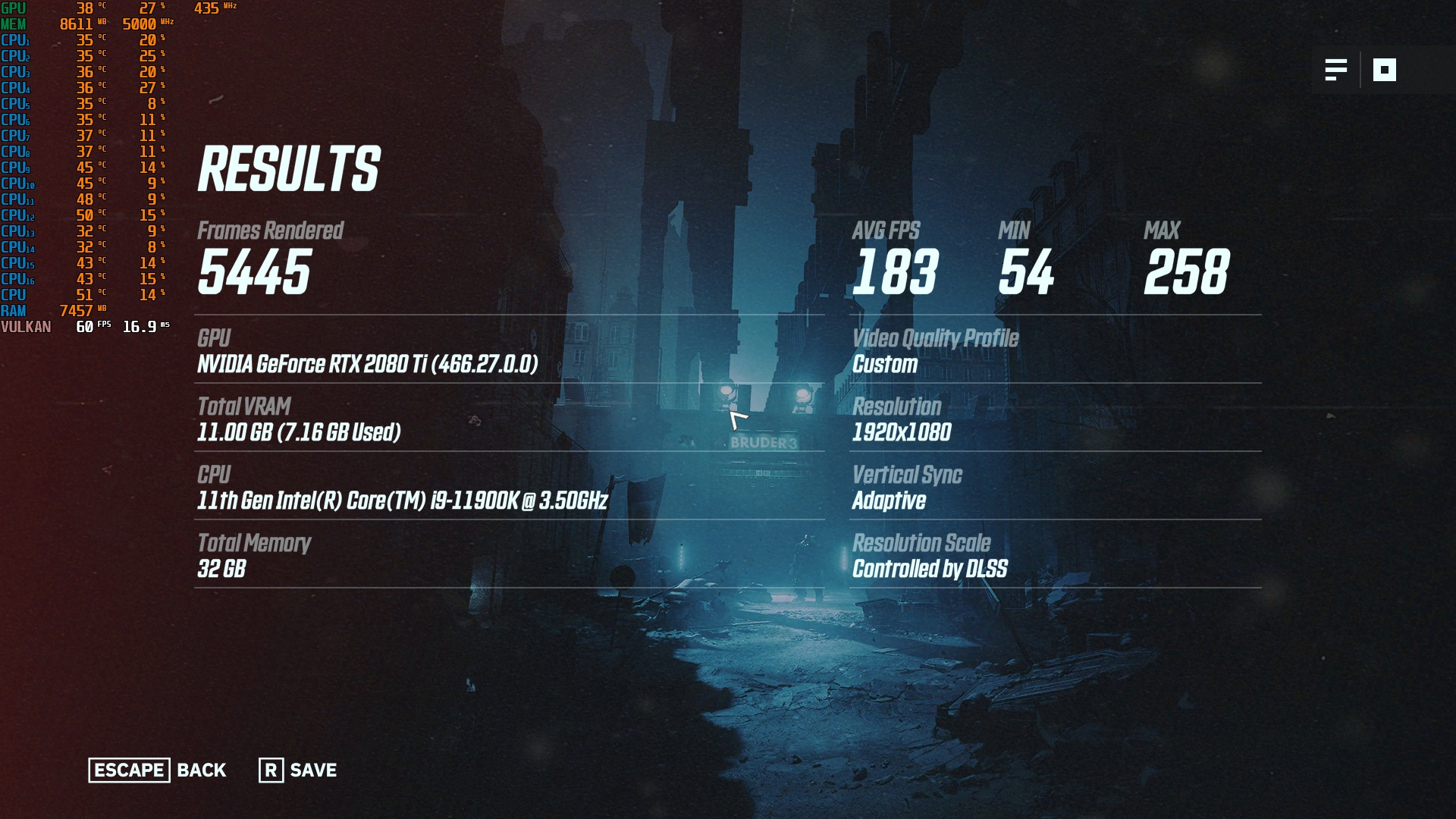

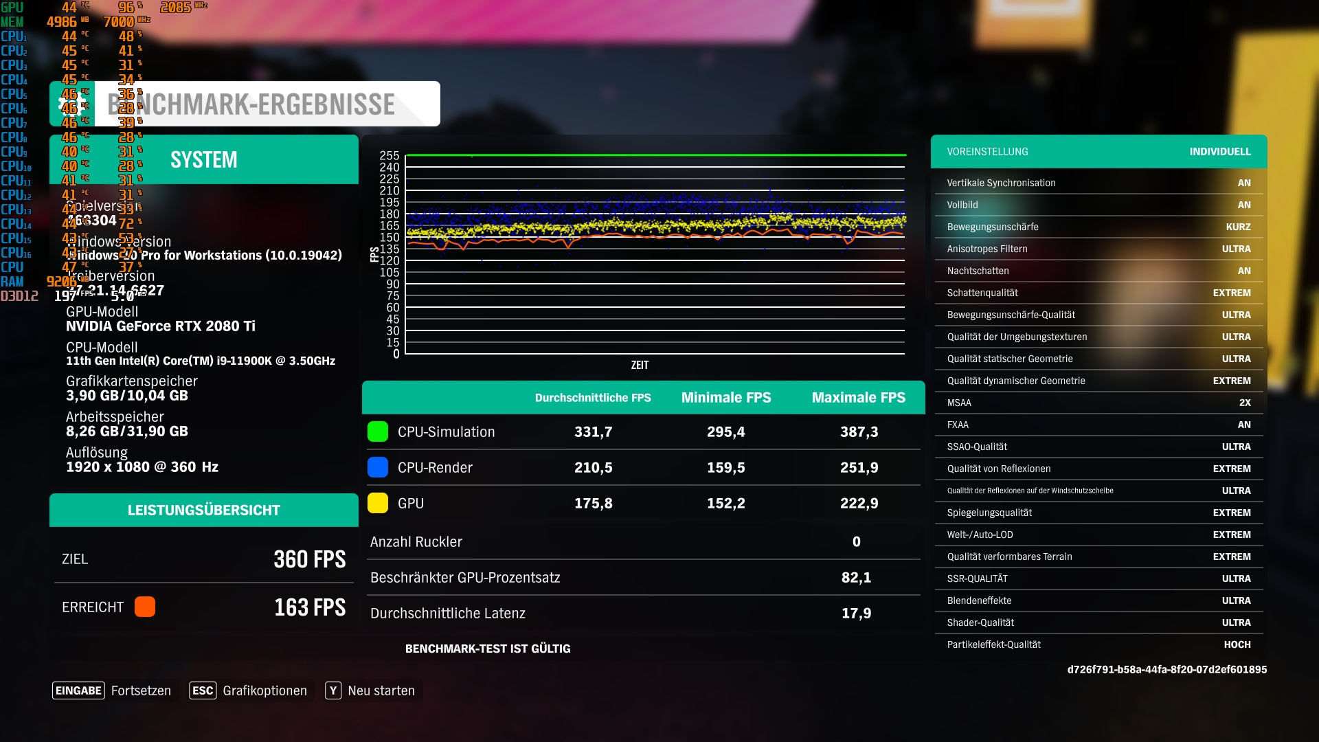

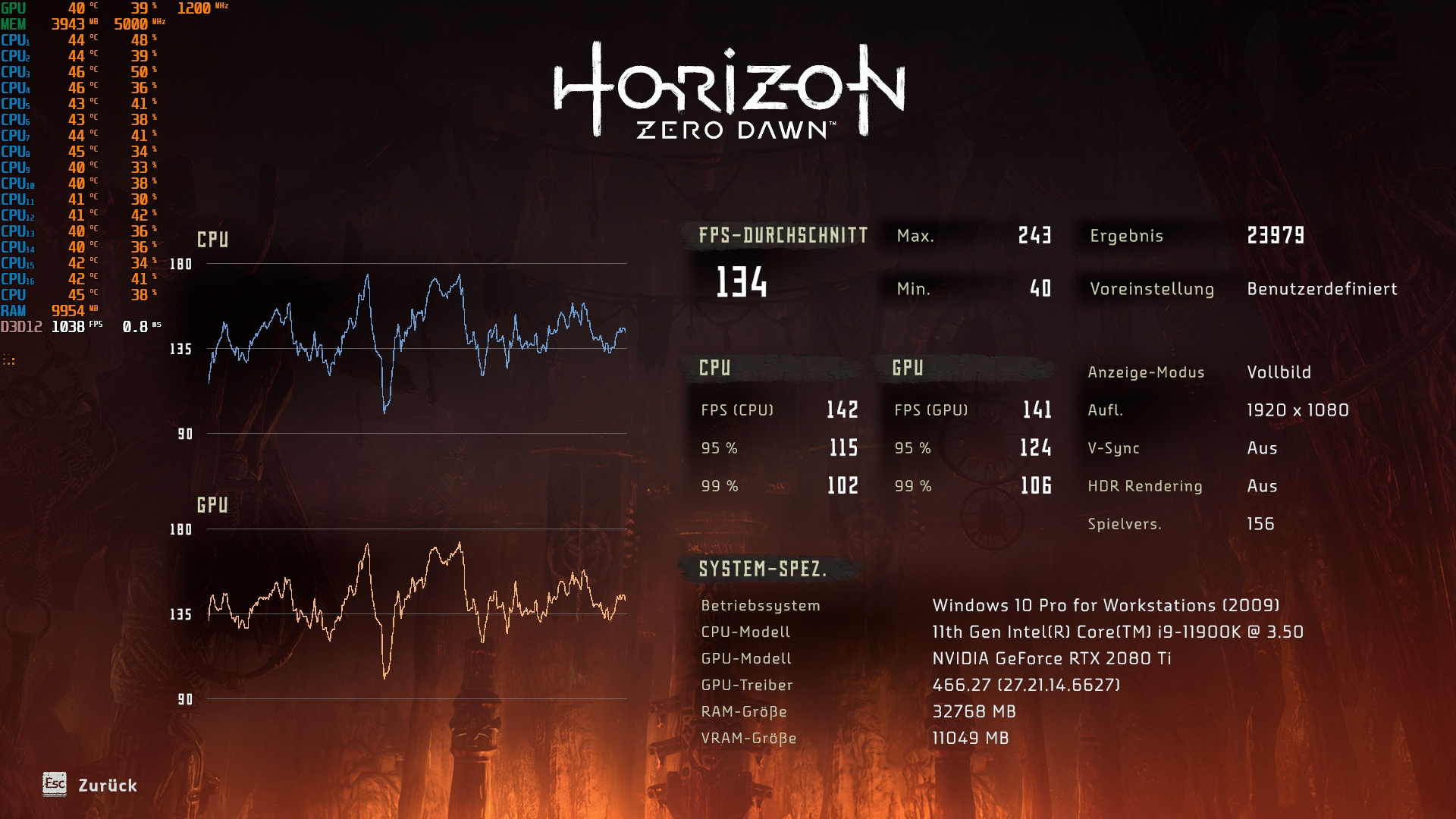

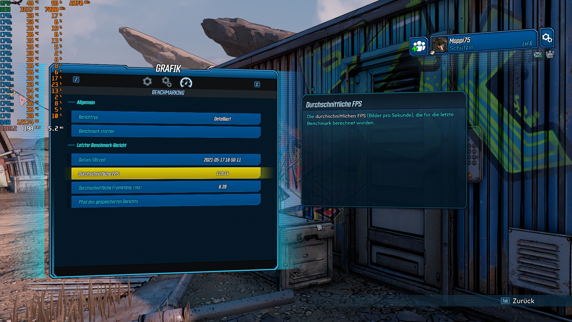

Ich bin mit meinem 11900K sehr zufrieden - ich bin aber auch "nur" FullHD 360Hz Gamer.
ALLE Spiele laufen bei mir schneller als mit dem 11900K (32GB 4300-16-16-36).
Den 11900K lasse ich mit 3600 14-14-34 laufen. Bei den über 1200 Steam spielen dürfte nur RB Siege langsamer laufen. Zocker aber auch keinen der aktuellen Mutliplayer Games wie Valorant.
Hätte jetzt gedacht das die CPU vielleicht von selber auf 5,1Ghz läuft, was aber nicht stimmt,
alle Kerne laufen mit 4.800Mhz. Aber scheinbar kann meine RTX2080TI die Mehrleistung in FPS umwandeln.
Natürlich werden die Kerne schon deutlich höher beansprucht als nur 15-20% - oft sind es 30-60% z.B. in AC Origins.
Vor allem das von mir gelobte Process Lasso was beim 10900K nen richtigen Boost gibt in den min. FPS gab,
funktioniert hier nicht mehr: es Fehlen über 10+ FPS.
In Stresstest mit Aida64 und AVX (AVX512?) kam dann der Noctua NH-D15S mit Doppelvbestückung an Lüftern an seine Grenzen über 94 Grad hatte ich so auch noch nicht gesehen!
Für mich war eh klar das hier eine Wakü eingesetzt werden muss.
ATB lasse ich die Finger von da die CPU mit 1,5v befeuert wird - das ist mir zuviel, ich würde es aber nutzen.
Intel gibt ja sogar volle Garantie drauf.
Sicher verbraucht der Intel viel Strom, aber andersrum im Idle verbraucht er wieder weniger als AMD.
Was jetzt nicht so toll ist:
Bios ist alles noch irgendwie Beta, alle guten Speicher wollen nicht mehr so laufen wie früher (B-Dies).
Bei Gear2 läuft bei mir kaum was 4266 CL17 ist defintiv langsamer als 3600 CL14 Gear1.

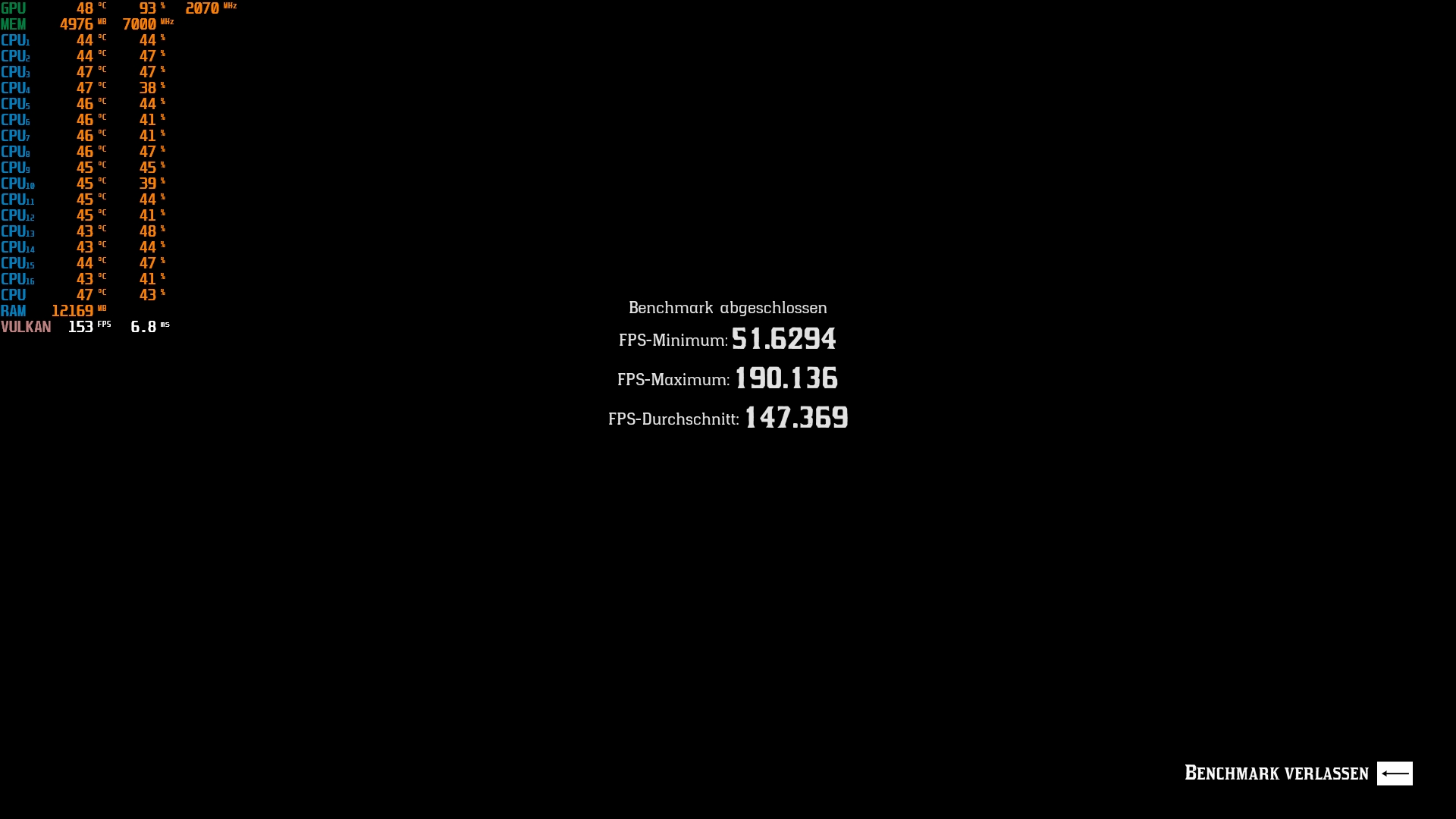

RDR2 & Horizon Dawn gebencht. Generell glaube ich profitiert der 11900K enorm vom Speichertakt,
wenn die ersten reviews nur mit 3200er RAM gemacht worden sind kann das schon sehr gut sein dass die CPU langsamer ist als der 10900K.
Sobald Du 1440p oder noch höher zockst ist höchstwahrscheinlich der 10900K die bessere CPU.
1920x1080p alles Ultra was geht (bzw. Über!) RDR2 Hardware Unboxed Setup / B3 Badass

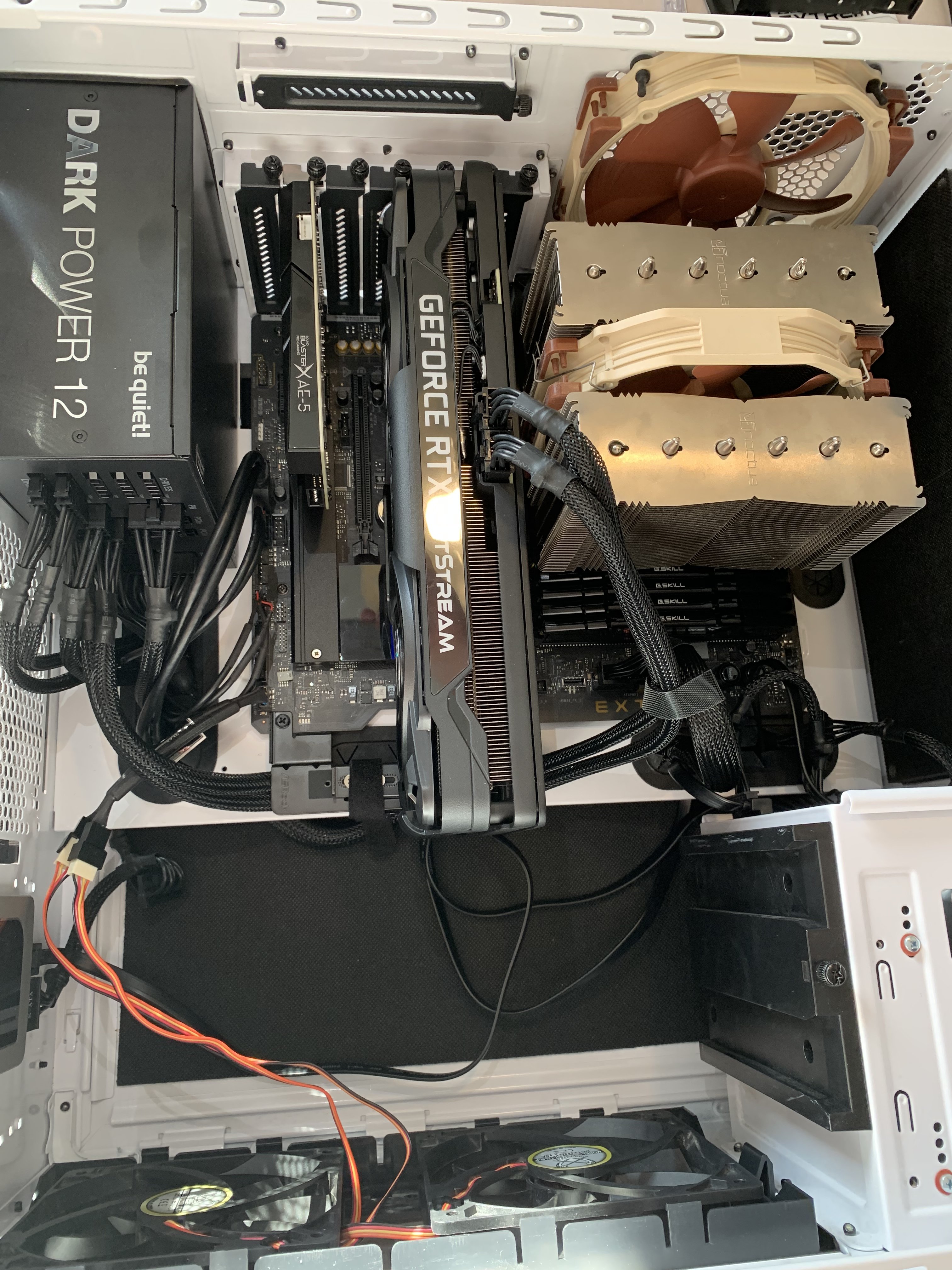

Ich habe mich jetzt erstmal entschieden, den Intel, das Board und das neue NT einzubauen. Ganz ehrlich: Wenn er eben in einem oder zwei Jahr nicht mehr so performt wie er soll, dann fliegt er eben wieder raus und geht in die Bucht oder den Bekanntenkreis. Gestern habe ich auch noch einmal bei IgorsLab geschaut und da gibt es die von mir auch hier gewünschten WQHD-Tests. Da haben sich dann der Ryzen und der Intel abgewechselt, lagen aber relativ nah gleichauf. Und ob der Ryzen jetzt auf die Masse der Spiele gesehen in 3/4 aller Fälle besser ist... ja dann ist es halt so.

Das Board Handbuch ist schon mal geil. Da war beim Redakteur Strg+C und Strg+V die Devise. 😅
Aber die online verfügbare Version und der deutsche Part im Handbuch stimmt.

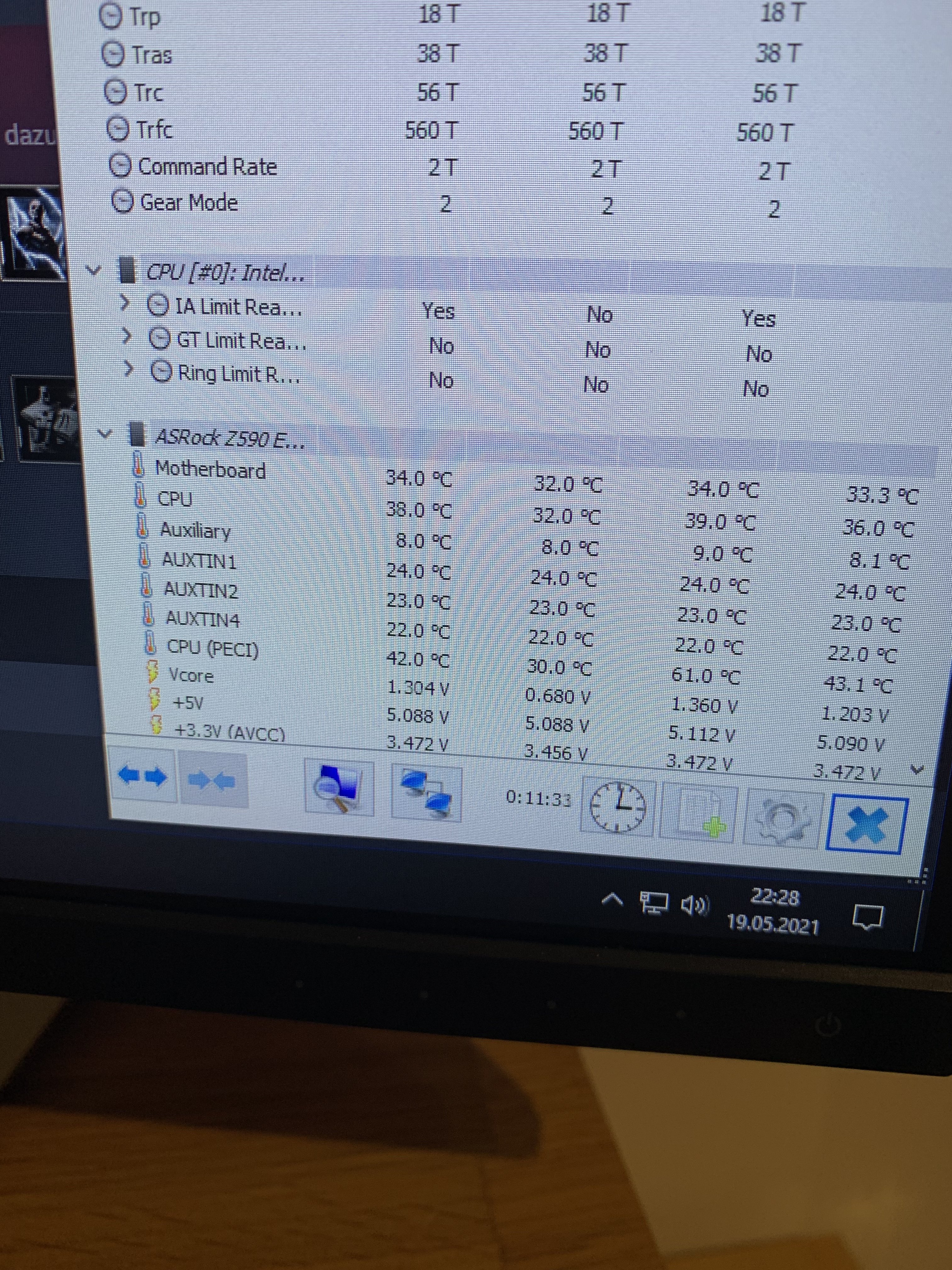

TheOpenfield schrieb:
Würde mich nicht wundern, wenn der sogar ein gutes Stück kühler bleibt (Idle, Gaming). Die Teile können zwar saufen als gäbe es kein morgen, lassen sich dabei aber unverschämt gut kühlen ^^

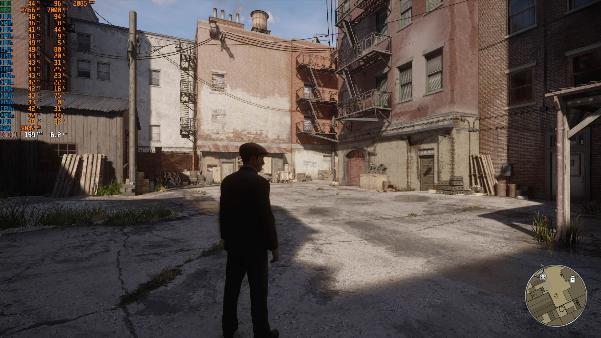

Bleibt er. Bei Outriders (WQHD@60fps, Ultra Detail und DLSS auf Leistung) sind die Lüfter immer hochgetourt, das ist jetzt nicht so. Ich teste mal jetzt weiterhin, aber von den Temps bin ich her bis jetzt zufrieden. Eben war er mal beim Beenden bei 47 Grad.

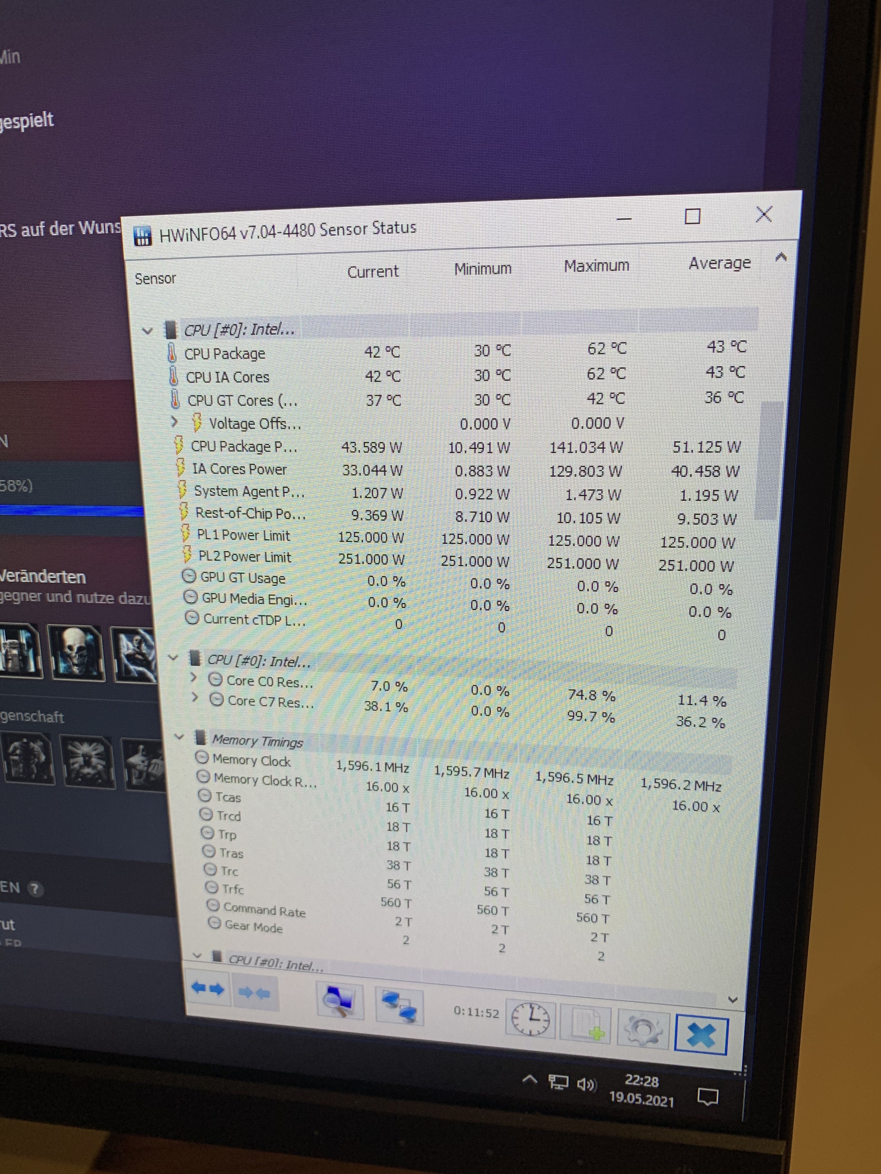

@BorstiNumberOne
Im Idle ist noch Spiel. Hatte Anfangs die Selbe CPU PackPower wie du (ca. 10-11W),
konnte ich im Bios mit Einstellungen bei den C-States auf 6-7W senken (C1E aus, Rest An).
Wieder ca. 40% Strom gespart. :)
