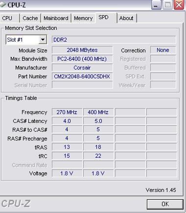

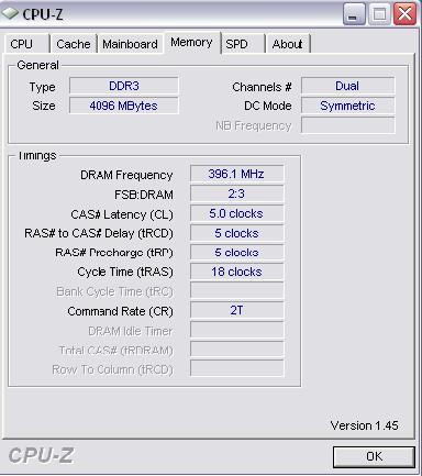

Gib mal nen link von deinen Rams, also die genaue Bezeichnung und außerdem sind auf den Riegeln Aufkleber drauf, wo was von den Timings und der Spannung steht, was steht da drauf und zu guter letzt nimm das Handbuch und schau nach wie man die Timings und die Ram-Spannung richtig einstellt und schau nach in welchen Ram-Slots Dualchannel funktioniert und steck die Riegel dann so bitte und zum Schluß kannst alles mit CPU-Z unter den Reitern "Memory" und "SPD" abgleichen und uns mal die Screenshots davon zeigen für eventuelle weiter Tipps!
Ok, also dann werd ich sie falls der fehler behoben werden kann in 1 und 3 stecken, also die genaue bezeichnung ist Corsair 4096MB DDR2 PC-800 KIT DHX und auf dem aufkleber steht 1,8 volt, so wies im bios eingestellt ist und die timings sind aufem aufkleber 5-5-5-18 und im bios 1st: 5-5-5-18-3-42-6-3 2nd: 8-3-5-4-6-4-6 3rd: 14-5-1-6-6 dann fahr ich grad den pc nochmal runter und steck den andern riegel noch rein und mach dann die screenshots.
EDIT: So, hier die Screenshots.

CM2X2048-6400C5DHX 1,8V
CM2X2048-6400C4DHX 2,1V
Du hast den ersten und die Einstellungen sehen gut aus - wenn es nicht ausreicht, dann kannst du die Spannung etwas erhöhen.
Waren die RAMs vorher anders gesteckt ?
OK habs gelesen - hattest kein Dualchannel.
CPU-z spinnt etwas - im ersten ist es DDR2 und im zweiten DDR3 ... - nutze Version 1.49
Evtl. untervoltet das Board etwas - stelle die Spannung mal bitte auf 1,9V und update auf das aktuellste Bios (falls noch nicht geschehen).
