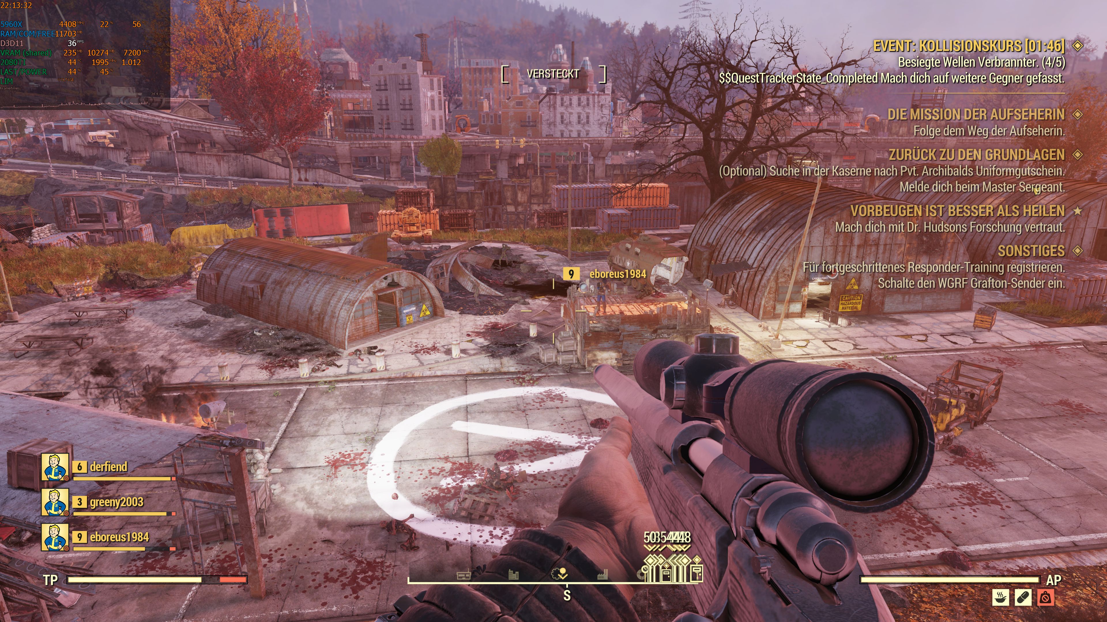

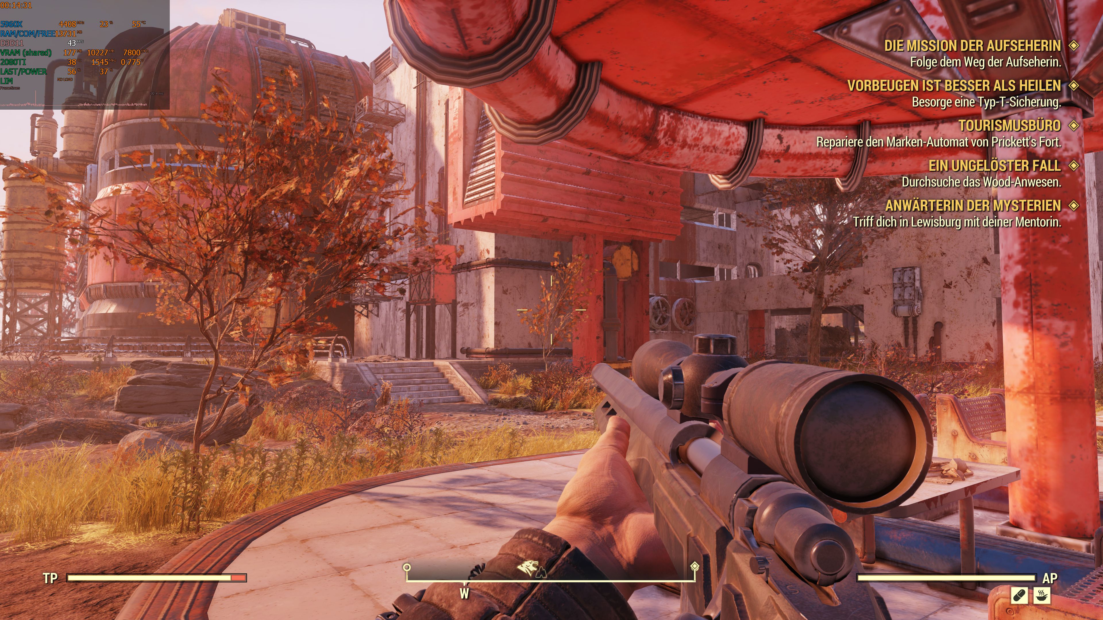

Fallout z.b.
Das ist so Hölle übel für die CPU.....
Hier: Meine Graka sagt 50% Last ... wo hänge ich mit meinem 4.4Ghz 16-Ender? Im CPU-Limit.
Und ich hab schon 17 FPS gesehen. 17(!). Da darf Betheasta noch ordentlich drann schrauben.
