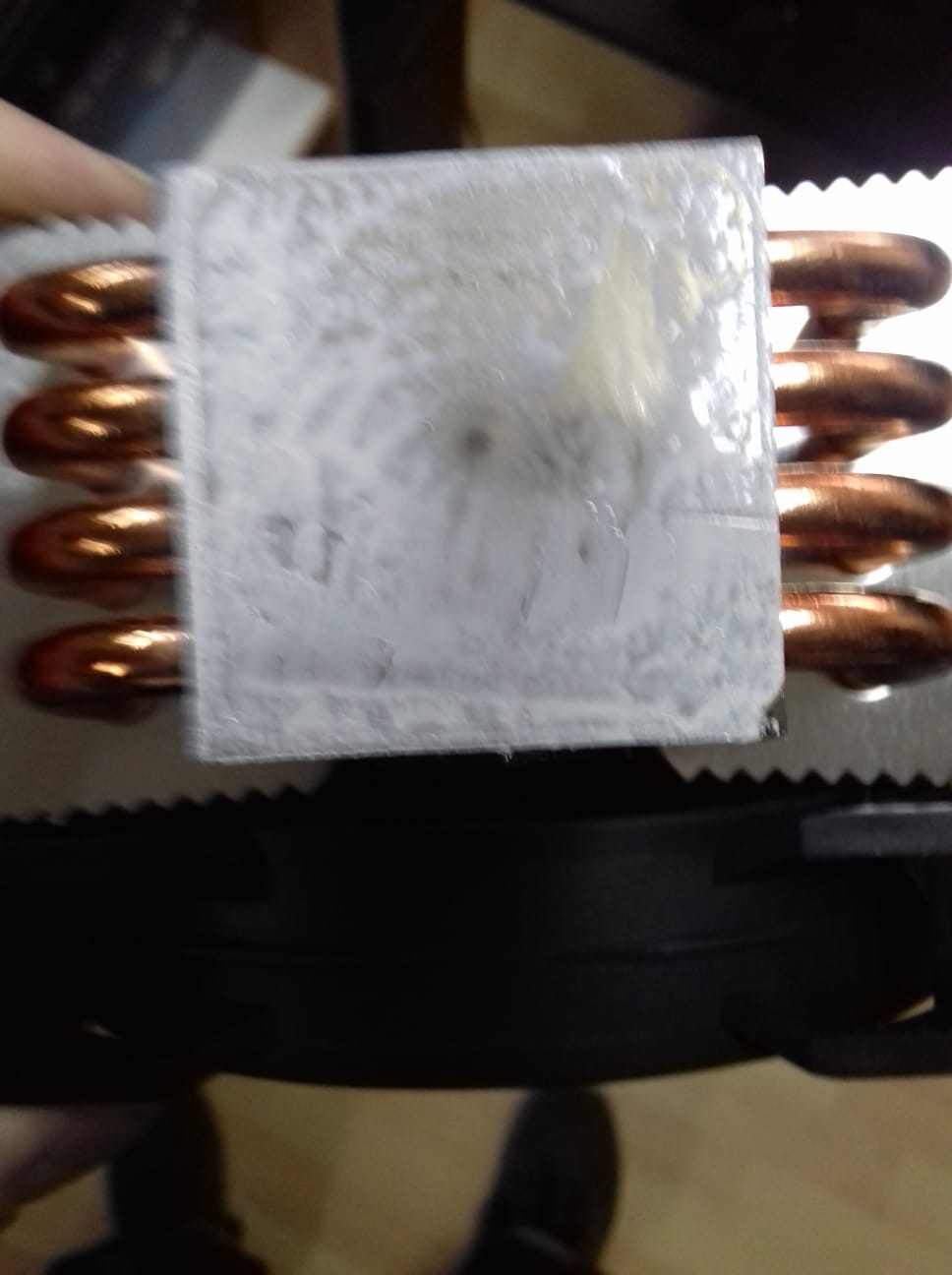

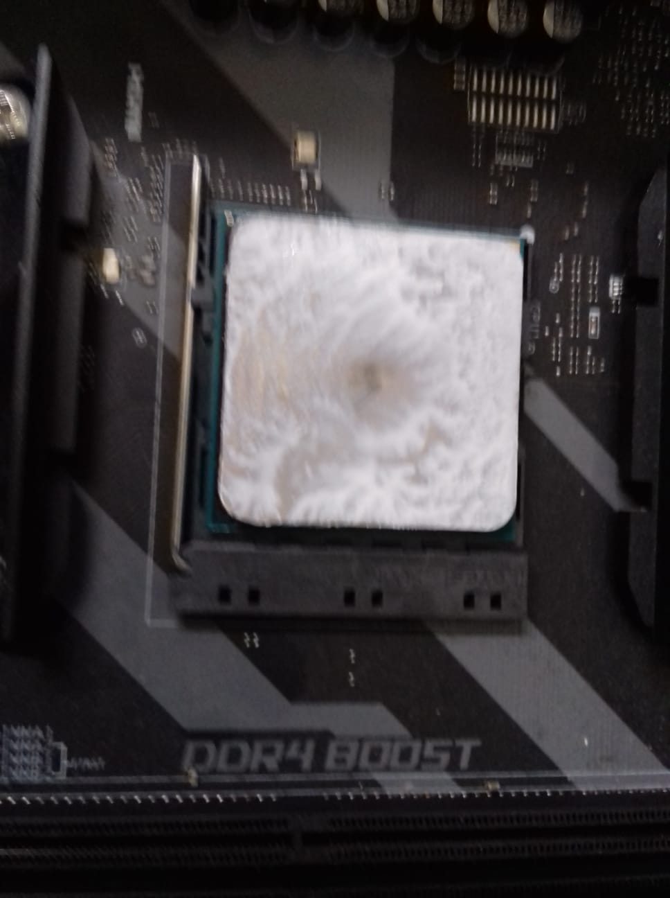

Der Berater von min PC Service laden lasste mir diese 2 Bilder von meinem CPU zukommen.
Meine Frage jetzt an die Experten hier, da ich leider nicht so viel Ahnung habe. Kann man etwas an den Bildern erkennen bzw erkennen dass da was defekt ist oder kann man das so pauschal über dieses Bild nicht sagen ?

Das ist die Oberseite der CPU und die Unterseite des Kühlers. Das Zeug was da drauf ist, ist die Wärmeleitpaste bzw. sollte die Wärmeleitpaste sein.
Kurz gesagt: Man kann hier nicht erkennen ob was defekt ist oder nicht.
Ich denke dieser Jemand versucht dich über den Tisch zu ziehen um dir eine neue CPU zu verkaufen. Ich traue solchen PC Läden oft eh nicht, zu teure Preise und mit unwissenden Kunden kann man ja machen was man möchte. Dieser Jemand hätte sich auch ruhig ein bisschen mehr Mühe geben können scharfe Bilder zu machen.

Sers, daraus kann man leider gar nix schließen ... du kannst eine cpu auch durch ESD töten. Du wirst es in dem Zustasnd jetzt wohl nicht mehr heraus finden.

Also das ist kein Fehlerbild, was man dir zugesandt hat, sondern einfach nur ein Bild vom Prozessor im Sockel mit aufgetragener Wärmeleitpaste und das zweite Bild zeigt die Bodenplatte des Kühlers, auch mit Wärmeleitpaste.
Für dich mal laienhaft verglichen: Unter- und Oberseite des Brötchens und beide Hälften sind mit Butter bestrichen. Ob das Brötchen nun steinhart ist oder sich unter der Butter ein Schimmelpelz befindet, kann man nicht sehen.

Sind da nicht zwei etwas dunklere Stellen jeweils mittig?
Bei den AM4 CPUs und deren Vorgängern ist immer eine Gewisse Gefahr da, dass wenn man den Kühler abnimmt, oder der sich auf einer Seite löst, dann die CPU am Kühler durch die WLP haften bleibt, und tw. aus dem geschlossenen Sockel heraus gerissen wird. Dabei können die Stifte auf der CPU verbiegen, oder gar aus der CPU heraus gerissen werden. Daher CPU Kühler bei der Demontage immer links-rechts drehen und dann seitlich von der CPU wegziehen. Vielleicht ist dir ja so etwas passiert bei deiner "ruckartigen Bewegung".

Der „Berater“ vom Laden rief mich an und meinte zu mir am Telefon, dass ich schnell
Vorbei kommen soll und mir die Ursache selber angucken sollte. Allerdings konnte ich zu dem Zeitpunkt nicht und fragte ihn was los sei. Er meinte mir ungefähr mit diesen Worten „etwas seltenes..., irgendwas ist am cpu und am cpu kühler, ein schwarzer Punkt in der Mitte der da nicht sein darf ...“
Dass das WLP ist weiß ich, den hab ich damals beim zusammenbauen des PCs, als ich ihn kaufte, aufgetragen gehabt.

dieser braune fleck auf dem spreader und dem kühler sieht aber wirklich sehr böse aus.
wenn ich bei einem kunden wäre, und würde das sehen, und die kiste läuft nicht, wär das auch mein erster kanditat.
tja, und wie kann sowas passieren? vielleicht hat ja das board eine macke weg ?
