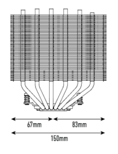

ich habe zur Zeit ein NH-D15S für meinen Ryzen 7 3700x
Dieser ist etwas nah an der GPU, wenn schon bereits asymmetrisch:
67mm bis außen Richtung Graka.
Hört sich erst mal viel an.
Schaut man sich dann z.B. den FUMA 2 an, hat der 130mm als gesamte Breite.
Ist aber symmetrisch. Heißt das der Abstand hier wohl 65mm sein dürften.
Das bringt mir leider nicht viel.
Ich möchte die Backplate der Graka möglichst gut kühlen können.
Sollte ich keinen potenten Kühler finden (Arctic Freezer ist z.B. nicht potent genug) dann müsste ich wohl mir irgendwas mit nem Risercable basteln.
Bin für alle Vorschläge offen.
Ein Wakü sollte nicht ins System kommen. << könnte ich ja klein die Graka unter Wasser setzen ;)

Was Auswahl an asymmetrischen Kühlern angeht, ist oder war der dafür prädestinierte Hersteller eigentlich Thermalright.
Hab jetz grad keinen Bock das Sortiment von TR jetzt durchzustöbern. Man muss leider anmerken, dass das Angebot von TR schon mal umfangreicher war: https://geizhals.at/?cat=cpucooler&xf=1033_Thermalright%7E817_AM4%7E823_Tower-K%FChler
Ich hab mir vor Jahren mal einen ziemlich asymmetrischen 120mm Kühler von TR zugelegt, den man auch noch zusätzlich verschieben konnte. So ein Kühler war oft noch nötig bei den anfänglichgen mini-ITX Mainboards, weil die Sockel meistens unmöglich (viel zu nah am PCIe-Slot) platziert wurden.
Denkbar wär aber auch ein guter 92mm-Kühler, zB. Noctua NH-U9S. Würde durch gesteigerte Erreichbarkeit Umbauarbeiten erleichtern.
wie schimpft sich dein Kühler denn ?
ich kenn nur Asymmetrie Richtung RAM bei TR
Viel schmäler wirds halt nicht mehr, wenn man mindestens 120mm Lüfter haben will,
also leise sein will.
