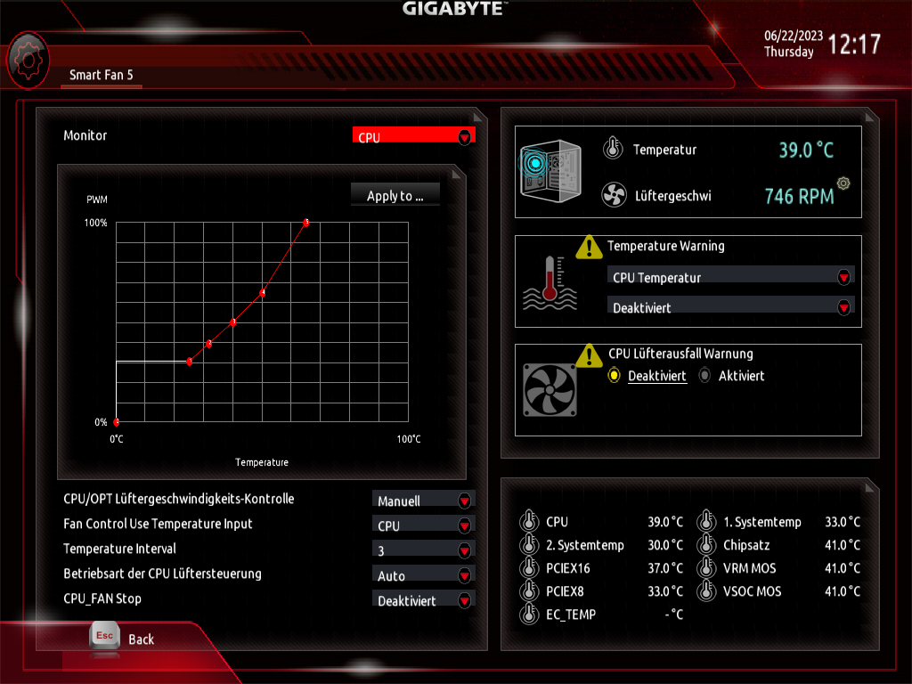

Hier ein Beispiel für die Lüftersteuerung aus einem aktuellen Mainboard.
Zieh dir die Punkte ungefähr auf die blaue Linie:
Danke Dir für die Infos

Da ich mit meinen Temperaturen und der Lautstärke sehr zufrieden bin, kann ich dir ja mal meine Lüfterkurve zeigen. Ich habe mal die Lüfterkurve von ruthi91 ausprobiert und das ging gar nicht. Lüfter sind permanent rauf und runtergerattert. Da muss man wirklich für seine Konfiguration eine passende Einstellung finden.

wuselsurfer schrieb:
Ich würde es o etwa einstellen, wie hier:
Ist ja im Grunde wie meine Lüfterkurve, nur das ich ab Temperatur X einfach steil hochgehe und mir da keine Mühe gegeben habe eine "Kurve" aus mehreren Punkten zu definieren.
In der Praxis soll die Steigung ja nicht erreicht werden und man hat die angenehm gleichmäßige Lüftergeschwindigkeit.
Doch, sollte sie, sonst wird die CPU zu heiß bei Vollast.
Aber man kann den Anstiegspunkt so zurechtrücken, daß die Lüfter gerade noch nicht hörbar sind und trotzdem schon gut kühlen und damit die ansteigende Temperatur wieder senken.
Wenn man die Hysterese noch gut einstellt, schwingen die Lüfter auch nicht hoch und runter.
