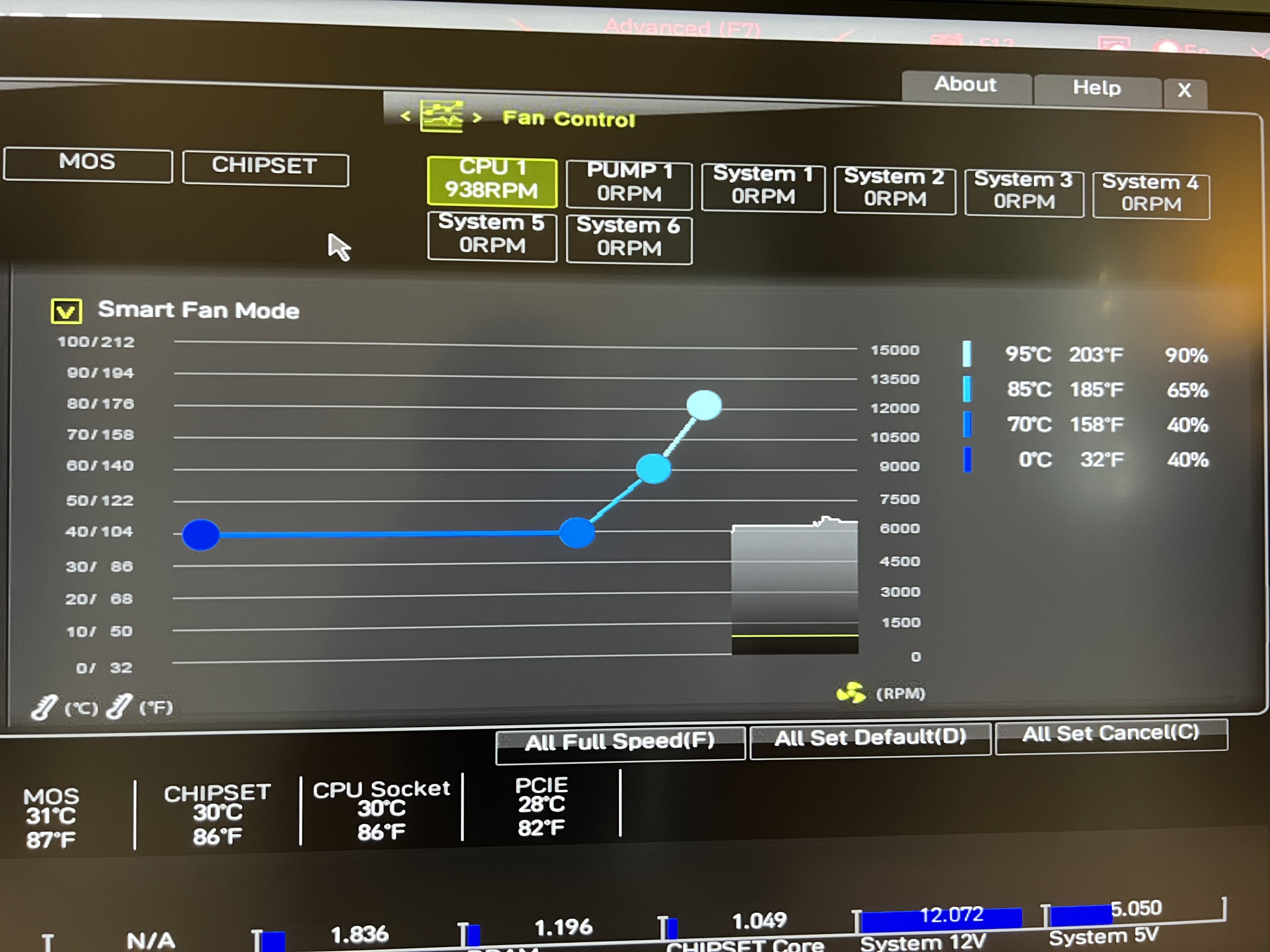

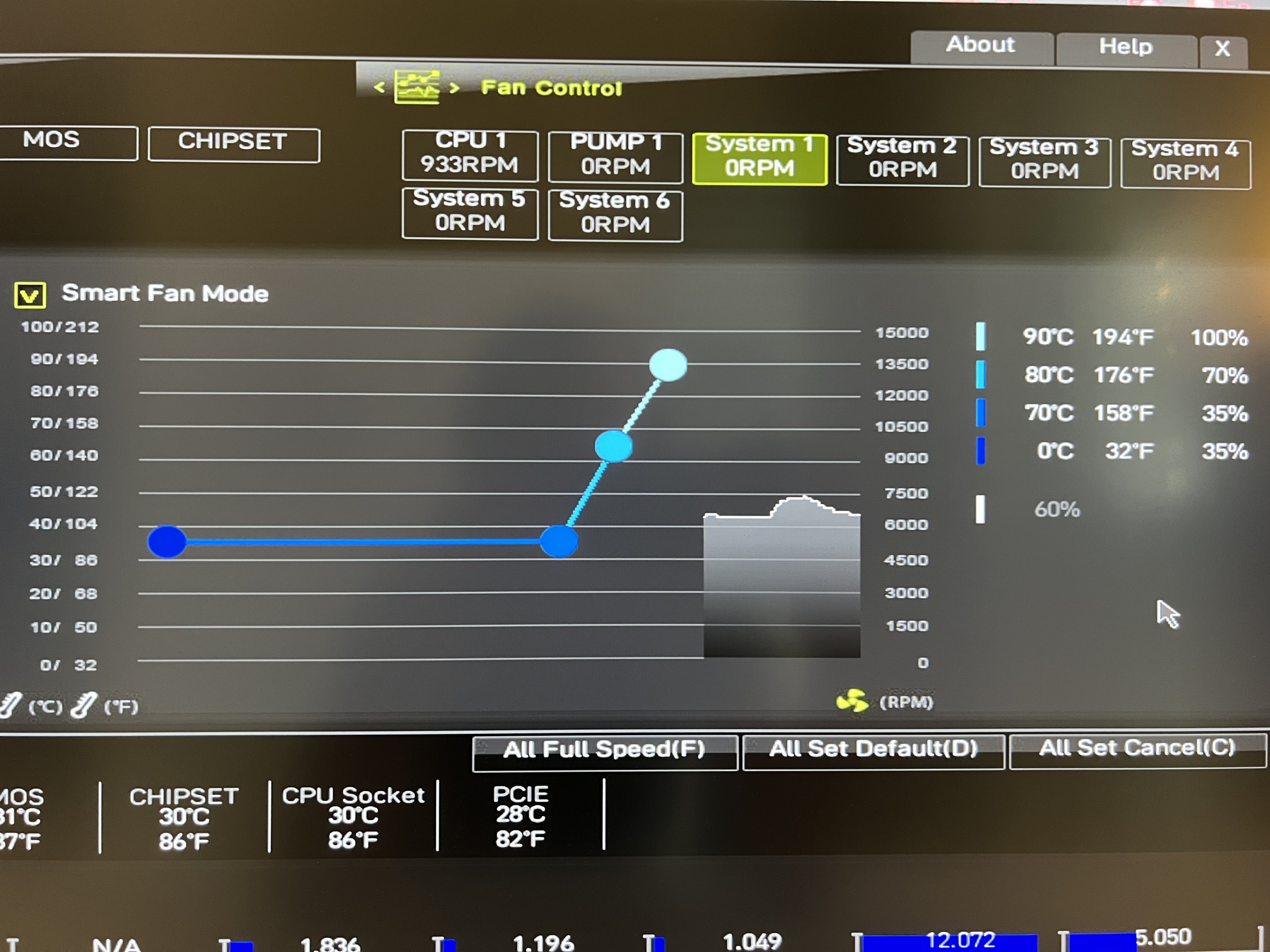

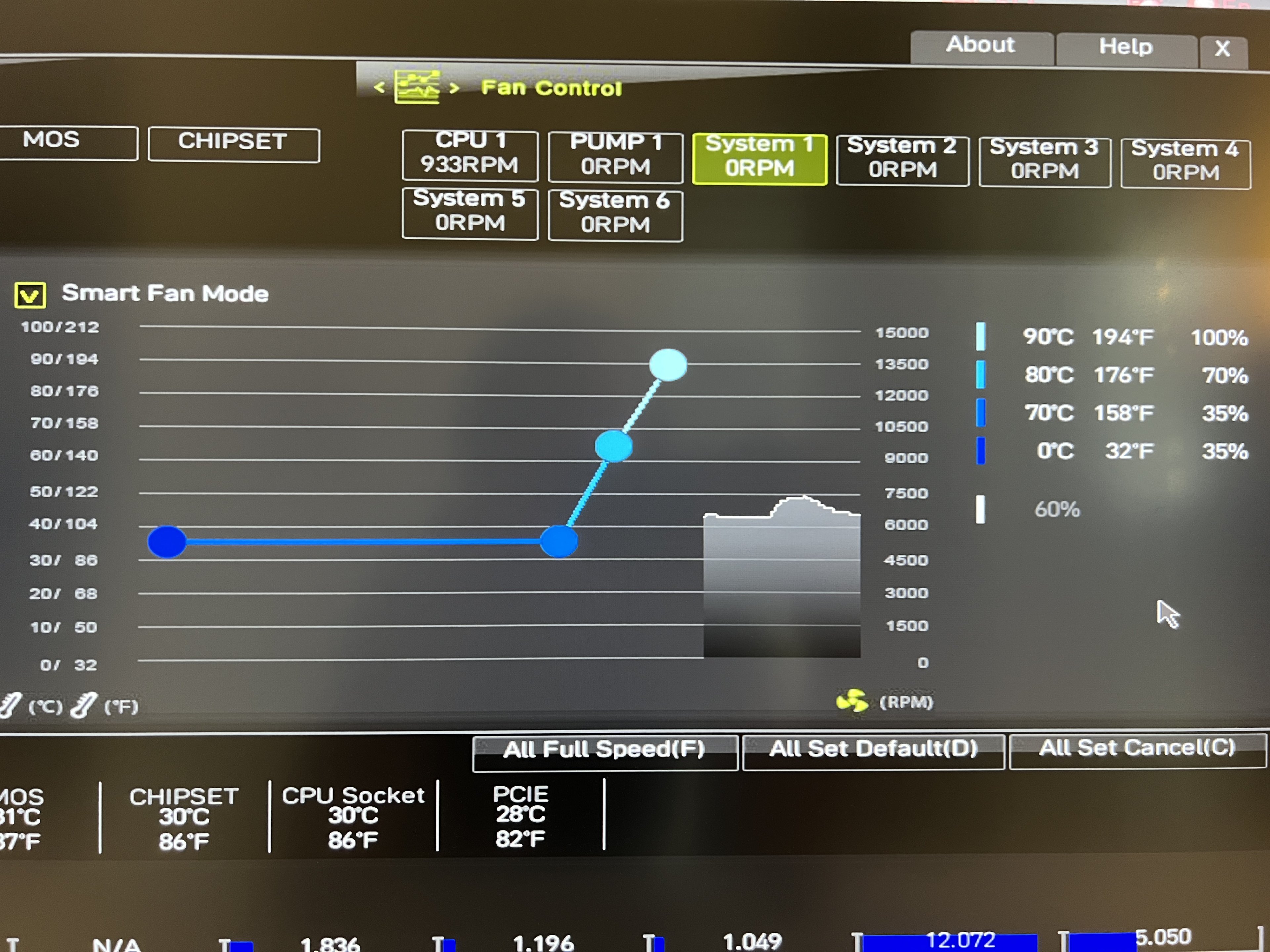

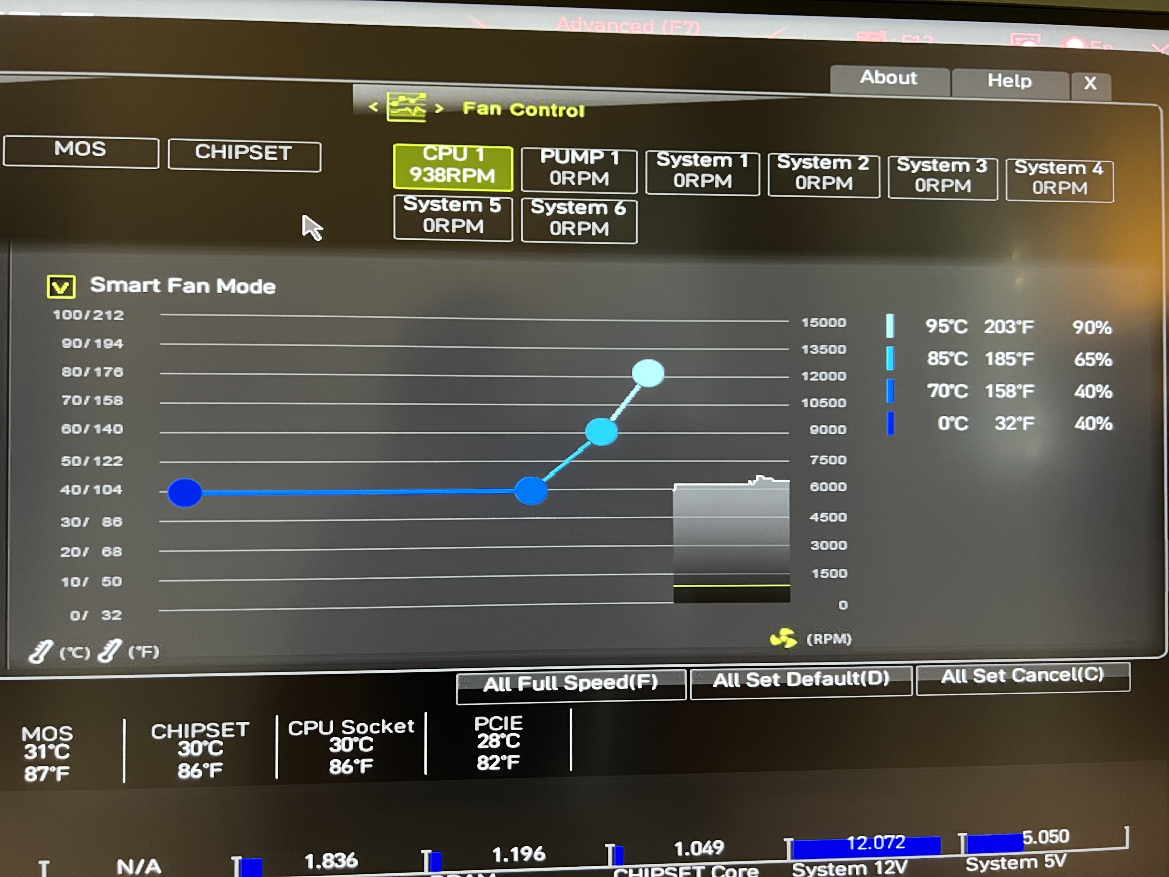

Hallo Zusammen,
sorry für die späte Antwort, Arbeit nervt! Ich habe jetzt Zeit gehabt, mir nochmal mein System anzusehen.
Mit folgenden Lüfterkurven läuft das System nun absolut ruhig und stabil:
Ich muss dazu erwähnen, dass sich unter dem Punkt "System 1" insg. 7 140 mm Lüfter in der dargestellten Kombination in meinem Define 7 befinden.
Bisher habe ich keine weitere Hitzewarnung von meinem Ryzen 7 bekommen. Er läuft ø bei angenehmen 60°.
Ich bedanke mich nochmal für die rege Beteiligung und hoffe, dass ich dem einen oder anderen mit meinen Infos weiterhelfen konnte.

na das sieht doch gut aus! Hast du die Hysterese auch etwas erhöht, damit sich bei dem steilen Anstieg im hohen Temperaturbereich nicht immer alle Lüfter im Millisekundenbereich anpassen?
Hast du noch Combostrike aktiviert?
Ah stimmt, da war ja noch was. Ich hab Kombostrike nun auf Stufe 3 gesetzt und die Temperatur ist nochmal um 10° runtergegangen. Kombostrike war aber echt nur über die BIOS Suche auffindbar?!
Die Hysteresefrage verstehe ich allerdings nicht ganz. Was meinst Du genau? Hab mir bei Erstellung dabei nicht wirklich viel gedacht. Ich hab nur den Mittelweg gesucht aus okayer Temperatur und keinen Lüfterrauschwellen wie anfangs beschrieben.

Ja, die Funktion Kombostrike gibt es so nur im BIOS. Es gäbe noch Tools um das in Windows einzustellen, kommt im Endeffekt aufs gleiche heraus ;).
Hysterese bedeutet quasi wie schnell die Lüfter auf Temperaturschwankungen reagieren. Das kann man eigentlich auch direkt im BIOS bei den Lüfterkurven einstellen.
Heutzutage (gerade bei den AMD-Cpus) springt die Kerntemperatur ja schnell mal schon beim Öffnen des Browsers um 5-10 Grad hoch, geht dann aber nach ein paar Millisekunden wieder runter. Damit der Lüfter da nicht ständig verrückt spielt und direkt mitgeht, kann man die Zeit bis zur Reaktion erhöhen. Dann läuft der Lüfter insgesamt ruhiger. Bei meinem Board war damals standartmäßig 0,2 Sekunden eingestellt. Im extremen Fall geht der Lüfter dann direkt hoch, wenn du die Kurve so eingestellt hast.
Ich hab es bei mir auf das Maximum von 1,7 Sekunden gestellt.
Der Lüfter checkt also nur alle 1,7 Sekunden die aktuelle Temperatur und passt sich dann erst an.

Und danke snoopa~zZ für die noch detailliertere Erklärung. Ich habe die Reaktionszeit auch ein wenig hochgedreht. Aber dank Deinem Tipp mit dem Kombostrike bin ich auch bei RDR 2 mit fast allen max Einstellungen bei max 50 - 60°. Bis der Lüfter also anschlägt, braucht es zum Glück nun ne Weile 😅
