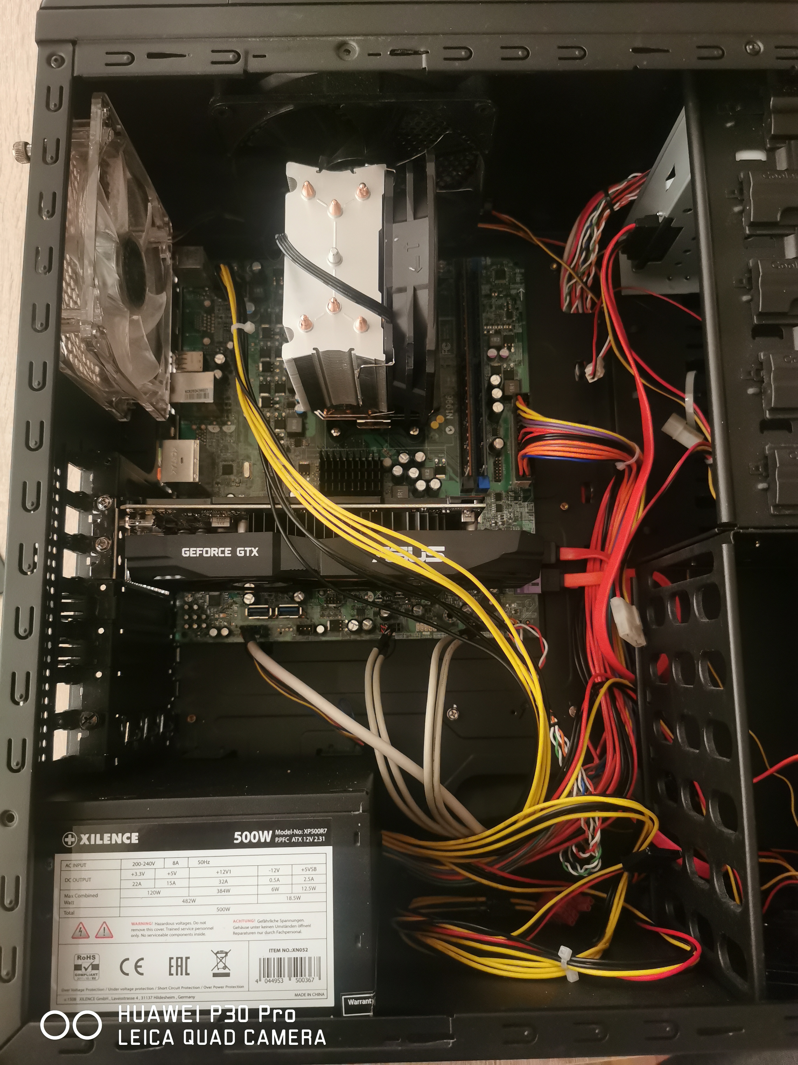

Wieviel packst du denn auf die CPU von der WLP? Nicht zuviel bitte, viel hilft nicht immer viel
. Soll nur eventuell vorhandene "Unebenheiten" ausgleichen.
Kannst ja mal ein Bild einstellen wieviel drauf ist.

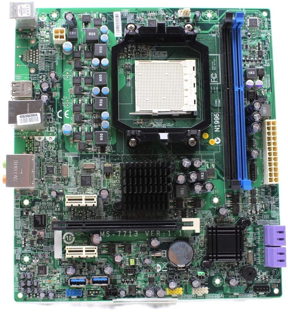

So wie es ausschaut, sind hier die Spannungswandler das problem. Die sind auf einen Topblower zwingend angewiesen, sonst glühen sie weg.Sven17 schrieb:Ms 7713 ver 1.1
Dass das Netzteil altersbedingt auch noch seinen Teil beiträgt, sollte auch so klar sein.
Leider find ich auf die schnelle keine angaben zu dem Board, bis zu welcher TDP es freigegeben ist.

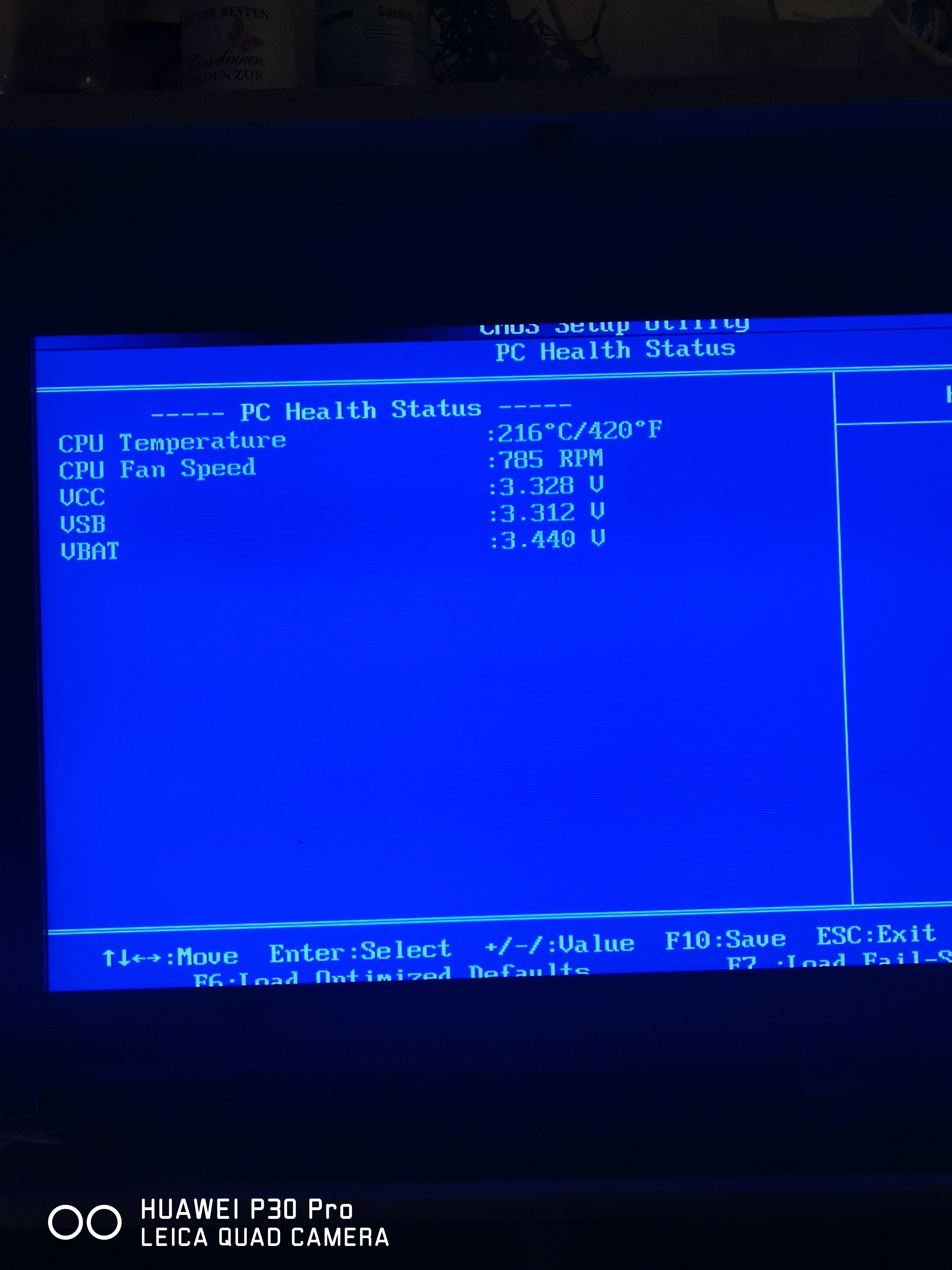

Ich hoffe das Bild bringt was.peterX schrieb:Nein der sollte bei hoher Temp. schon richtig Ballett machen. Wie ist im Bios die Temperatur eingestellt?
Kann da auch nichts ändern.

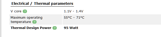

Kann es sein, dass der Prozessor zu viel Strom bekommt?Sven17 schrieb:Ich hoffe das Bild bringt was.
In deinem Screenshot steht: VCC 3.328
und peterX hat ein Screenshot wo 1.1V - 1.4V empfohlen. Da ist mehr als die Hälfte.
Oder vertausche ich gerade VCC mit was anderem?peterX schrieb:

@CuddleBear Das wird nicht die Spannung der CPU sein, weil die wäre sonst gegrillt
Ich glaube auch nicht, dass es an dem Board liegt
