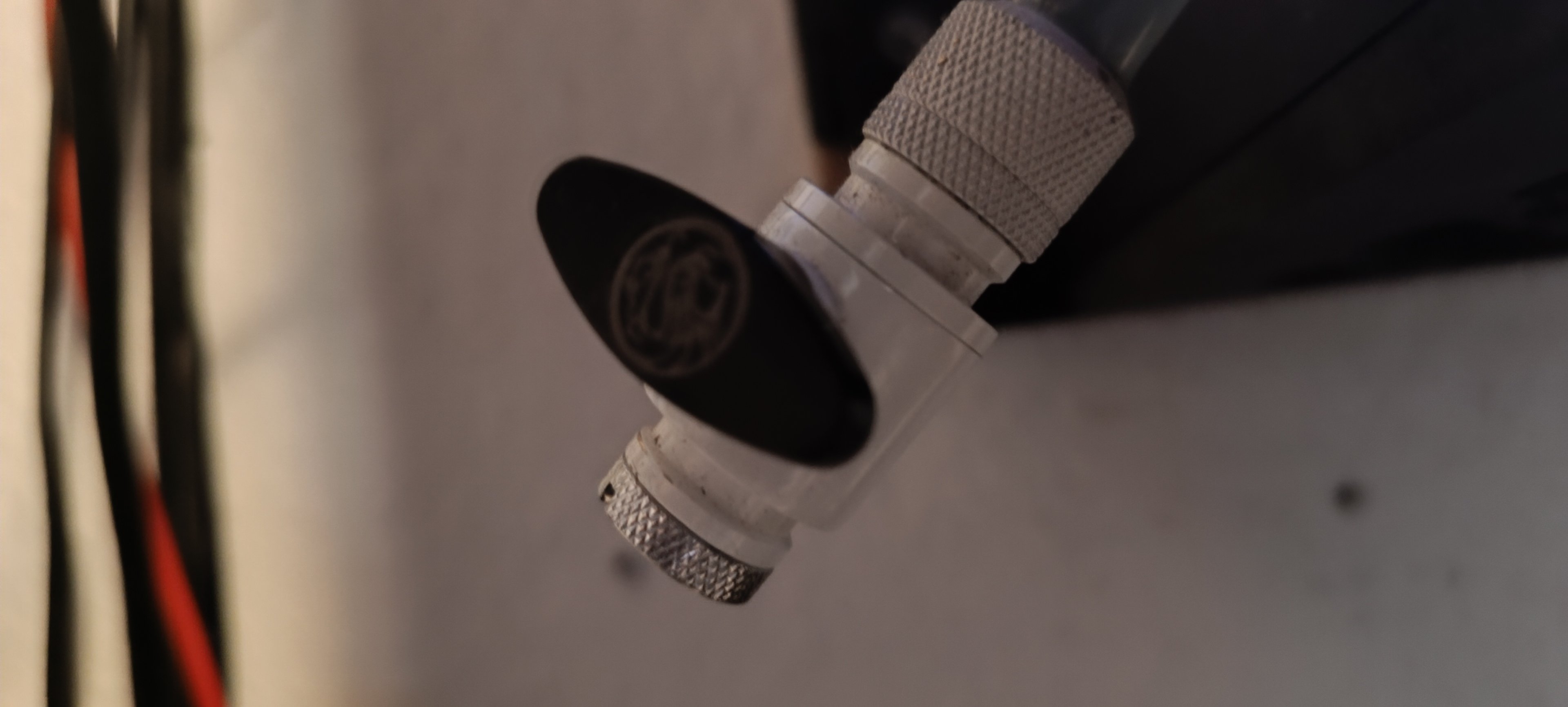

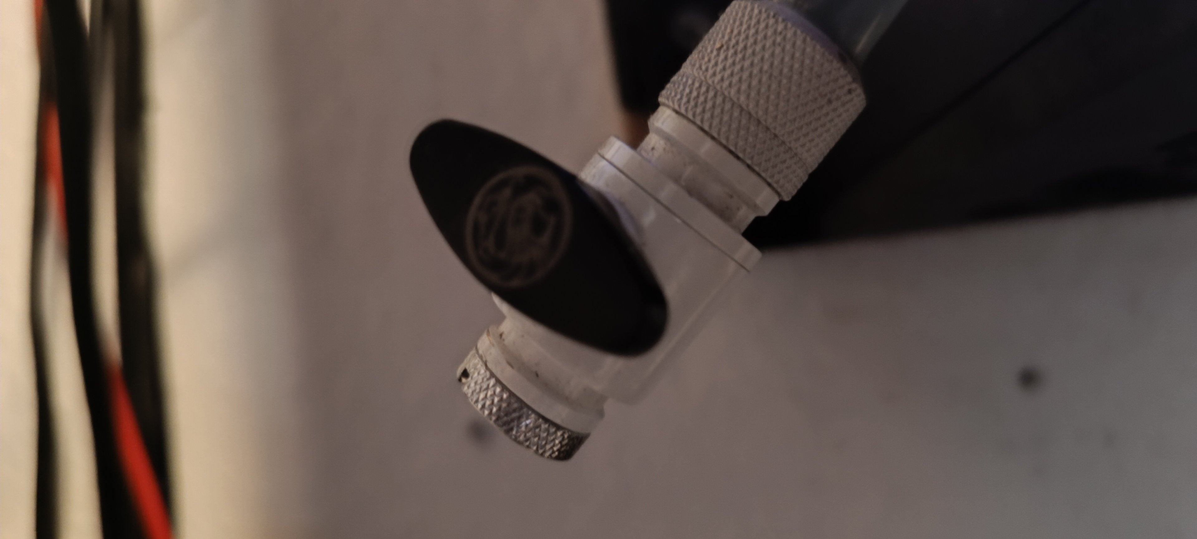

mit Fittings natürlich, aber wozu brauchst du die Möglichkeit das abzusperren?
Ich habe einen Kugelhahn verbaut, zum Wasser ablassen.

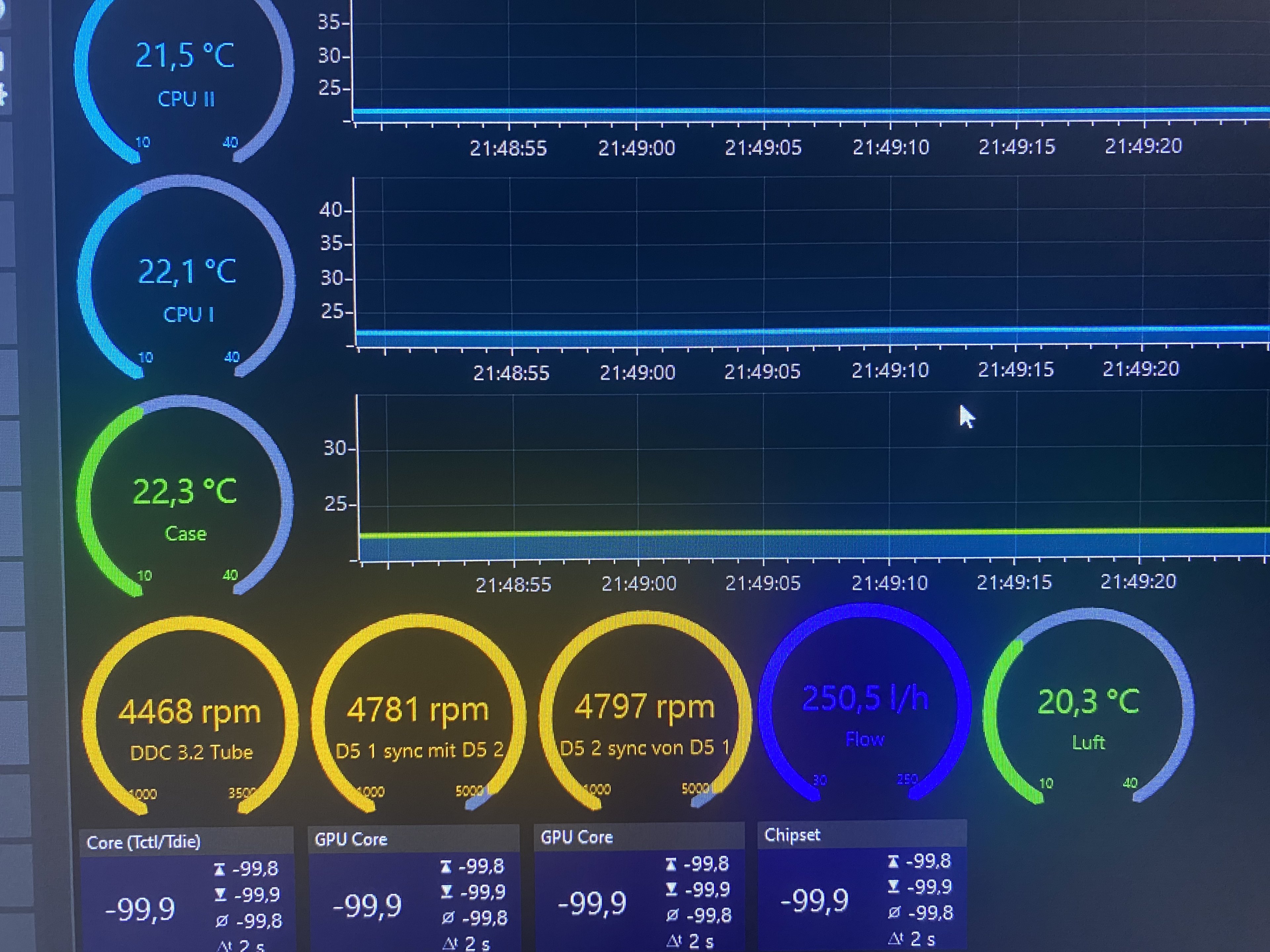

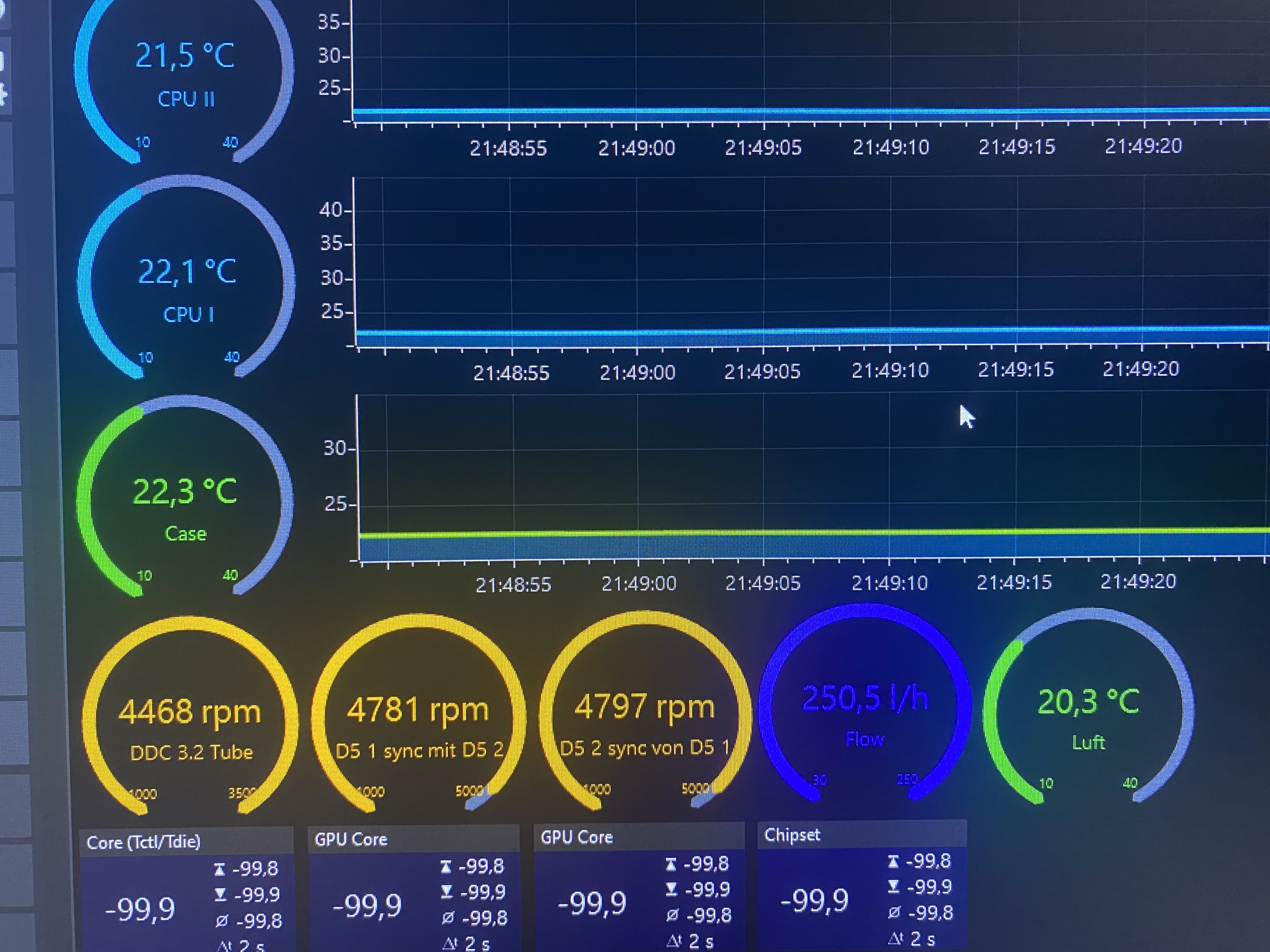

Übrigens sind es bei mir nur 250l/h..300 waren es dann doch nicht seriell.
Mit CPU und GPU hat mein Highflow mehr gemessen, wenn das Wasser warm war ca. 300l/h.

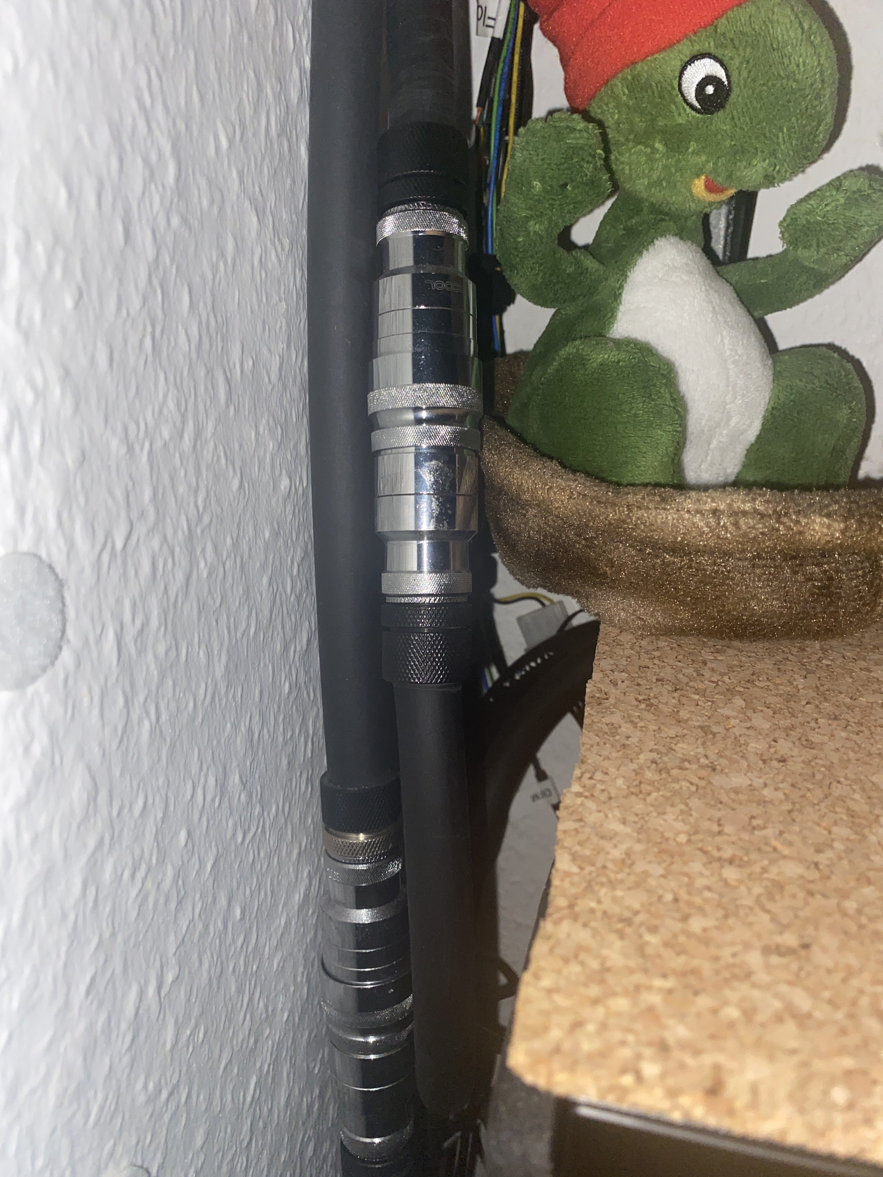

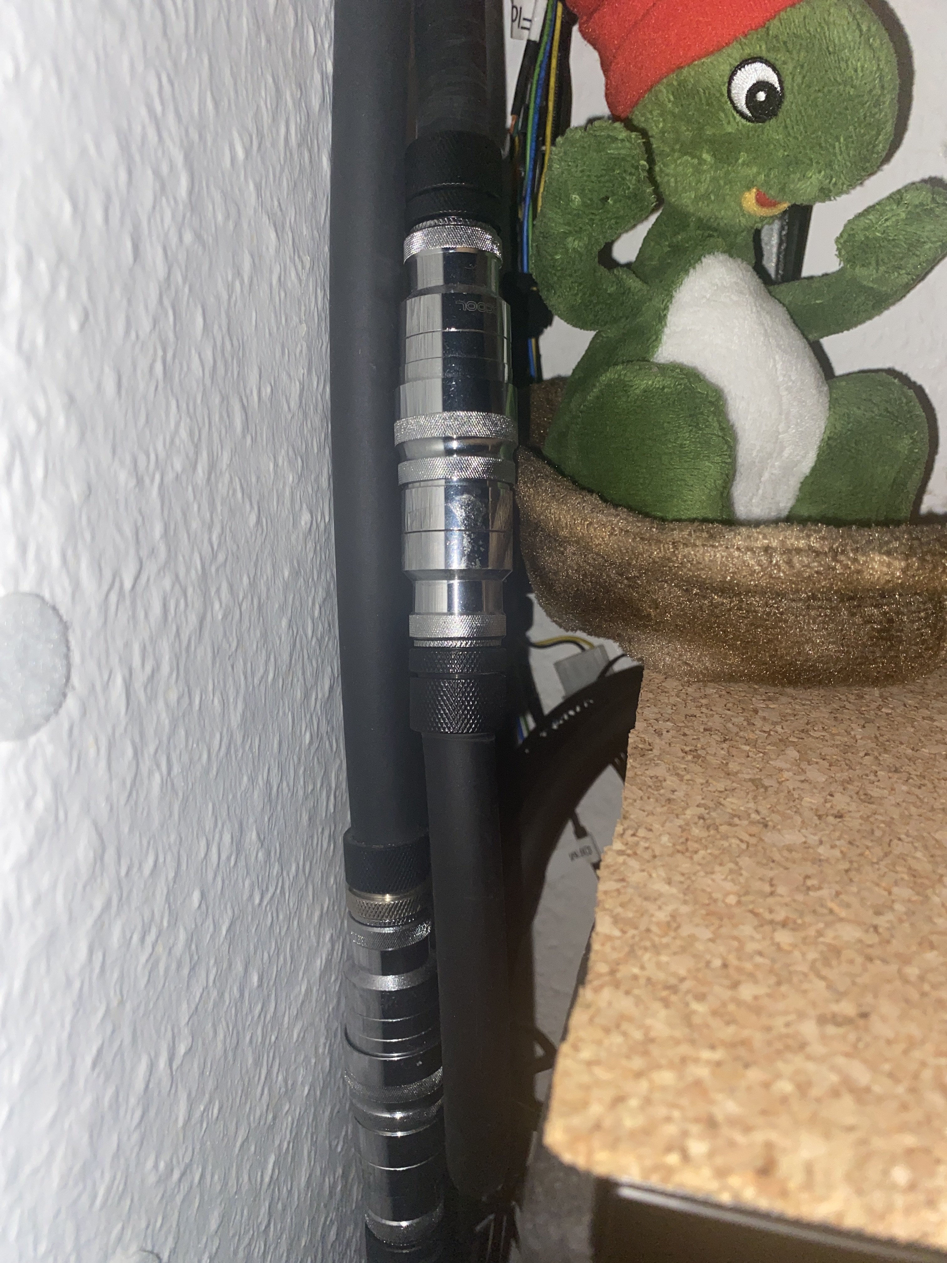

Hier mal ein paar faul geschossene Fotos von eben :)

Bei den neuen HF Schnellkupplungen, gibst da auch ne Flow Richtung?
Bei meinen habe ich gemerkt, das wenn das Manchen ins weibchen geht, dann ist der Flow ein bischen stärker wie umgekehrt. Ist das bei den HF auch so?
