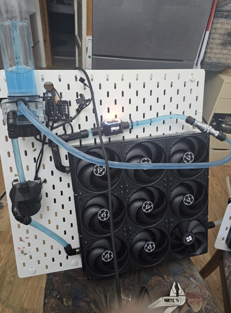

Also ja. Einen Radiator rein um die Fittinge der trenner anzuschließen oder ein langes Stück schlauch anstatt der trenner. Mir egal.
In meiner (also aufn Bild) Konfig sind nur zwei Trenner drinne, und die stecken NACH dem HFN also sollten sie Wenig wie gar nix dazu beitragen den durchfluss zu beeinträchtigen.
PS: und die Pappe ist mir im Moment "Sch........." solange ich nicht das Problem mit dem Durchfluss in Griff habe.
minimii schrieb:
Sagt der Richtige!
Ich habe die Entschuldigung, da ich kein Echter Deutscher bin, DU??
Und wie ich dir anderweitig geschrieben habe: das ist egal.
Eine verkorkste Stelle beeinträchtigt den ganzen Loop.
Das ist keine Entschuldigung, dann gib dir mehr Mühe.
Wir lesen deinen Müll schließlich auch und versuchen zu helfen.
Meine Entschuldigung steht oben.
minimii schrieb:
Der Durchfluss ist vereinfacht ausgedrückt überall fast gleich im Kreislauf ( bevor wer was sagt, ja ich weiß...)
Aha, und warum zeig mein HFN (der am Anfang vom Loop ist) 39 (aktuell) und der messer im Gehäuseinnere 0??
Was interessiert der im Gehäuse grad?
Wo gehen da die Schläuche ins gehauen?
Das auf dem Bild ist der Kreislauf über den wir reden.
Und der hat anscheinend ein Problem.
Und meine Idee war: die Trenner per Ausschlussverfahren testen.
Wenn du lieber diskutieren möchtest: bitte.
Achja: die China Flowmeter sind oft Müll.
Kannst du auf diversen Seiten nachlesen.
Und natürlich ist an DER Stelle weniger durchfluss wo es hakt.
Aber nicht 100 Liter weniger. Oder 70.
Wie soll es denn an einer Stelle mit sagen wir 200 Litern durch und an einer anderen mit 100?
Oder 50?
Geht jedenfalls nicht. Die Differenz ist da aber wesentlich geringer.
Das kann ja nirgendwo hin, also gleicht sich das halbwegs an in einem seriellen Kreislauf.
Den Hintergrund kann dir ein Sinusspass besser erklären.
@minimii hat schon recht. Selbst in dem kleinen Loop stimmt irgendwas nicht, was schon sehr merkwürdig ist. Deswegen ist das Ausschlussprinzip der einzige Ansatz, der jetzt greifen kann.
Der nächste Schritt wäre die Schnelltrenner zu entfernen. Danach würde es theoretisch mit dem Nova weiter gehen. Also nur noch Pumpen und Durchflussmesser. Irgendwann muss ja die Fehlerquelle dabei sein.
@minimii @xneo70 aber bitte hört mal auf euch gegenseitig auf die Füße zu treten. Das Problem mit dem versperrten Airflow kann auch später bereinigt werden.
Ja genau. Aber Wass denn? Im Nova sind keine Verstopfungen drin (weil mit der Dusche ist der surchfluss OK, also wird nicht angezeigt aber man sieht das das Wasser so richtig durchflutscht.
Ich kann mal OHNE Schnellverschlüsse testen, kann mir aber nicht vorstellen das das das Problem sein wird.
Werde dass mal Testen, dan sehen wir mal ob das Problem bei den Verschlüssen abhängt.
Ich werde einen Schlauch direkt vom HFN zum AGB bringen.
(Ausserdem, hängt die Nova nun an Abstand halter auf der Pappe, also hat sie 15mm abstand von der "Pappe" also kann die Luft durch. )
Reaktionen: FUSION5
Ich habe die Erfahrung gemacht, dass man bei einer Fehlersuche niemals von ungesicherten Fakten ausgehen sollte.
Wir reden ja auch "nur" von einer anteiligen Verstopfung und auf so einer Wasserleitung ist mehr Druck als die Pumpen je erzeugen könnten.
Habe vorhin selbst vier Radiatoren gespült. Den Durchfluss kann ich mit bloßem Auge aber nicht bestimmen.
Das schlimmste was durch diesen Test passieren würde: Du hast deinen Eindruck bestätigt und ein klein bisschen Zeit verloren.
Aber teste zuerst ohne die Schnellkupplungen.
Wie meinst du dass? Di "Dusche" erzeugt mehr durchfluss als es je ne Pumpe machen könnte?
Wenn ich den Radiator Spülle würde ich doch merken wenn Ablagerungen drinne währen, denn die würden doch (wenigstens Teile davon) ausgespüllt. Und in meinem Fall kam da nix raus, es kam nur reines Wasser raus.
Aber Morgen werde ich die Verschlüsse wegnehmen, mal schauen obs besser wird.
