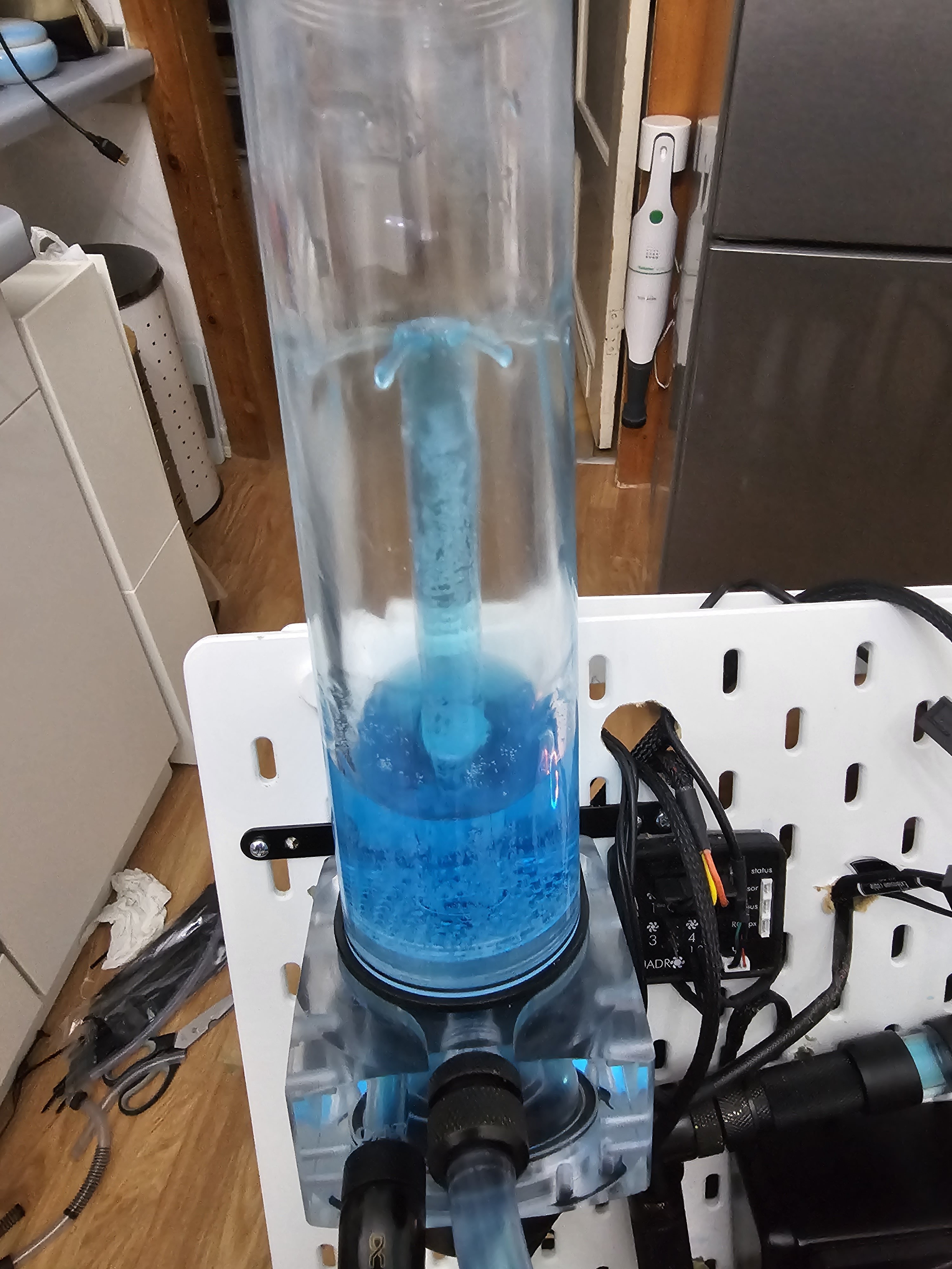

Hast du eigentlich schon probiert deine Pumpen abwechselnd von 0% auf 100% zu stellen? Oft muss sich auch etwas Luft sammeln damit sich diese bewegt, sprich die Luftblase muss eine gewisse Größe haben. Und wenn die Pumpen beim Start direkt mit 100% laufen dann hilft das oft beim Entlüften, mir zumindest hat es geholfen.
Wenn da Luft komprimiert wird und Wasser nachläuft, hört man das übrigens auch, weil es plätschert wie sonst noch was. Dann weiß man auch, wo die ist.
Ich würde dennoch vor allem mal den Tipp befolgen, den Kreislauf ohne PC laufen zu lassen. Wenn dann auf einmal Luft in Bewegung kommt, dann ist doch klar, wo der Schuldige ist.

Du schreibst: Beim einschalten der Pumpe wird der eine AGB fast leer. das Bedeutet;
1. Die Pumpe funktioniert einwandfrei
2. Irgendwo ist eine Luftblase die durch das Wasser komprimiert wird
3. nach dieser Luftblase gehts aus irgendeinem Grund nicht weiter, da ist eine Verstopfung durch irgendwelchen Schmodder im System
oder
zB. ein Schlauch so verdreht das fast kein Wasser mehr durchkommt.
Da du aber noch 40 l/h hast vermute ich das einer oder alle deiner Radis verdreckt sind.

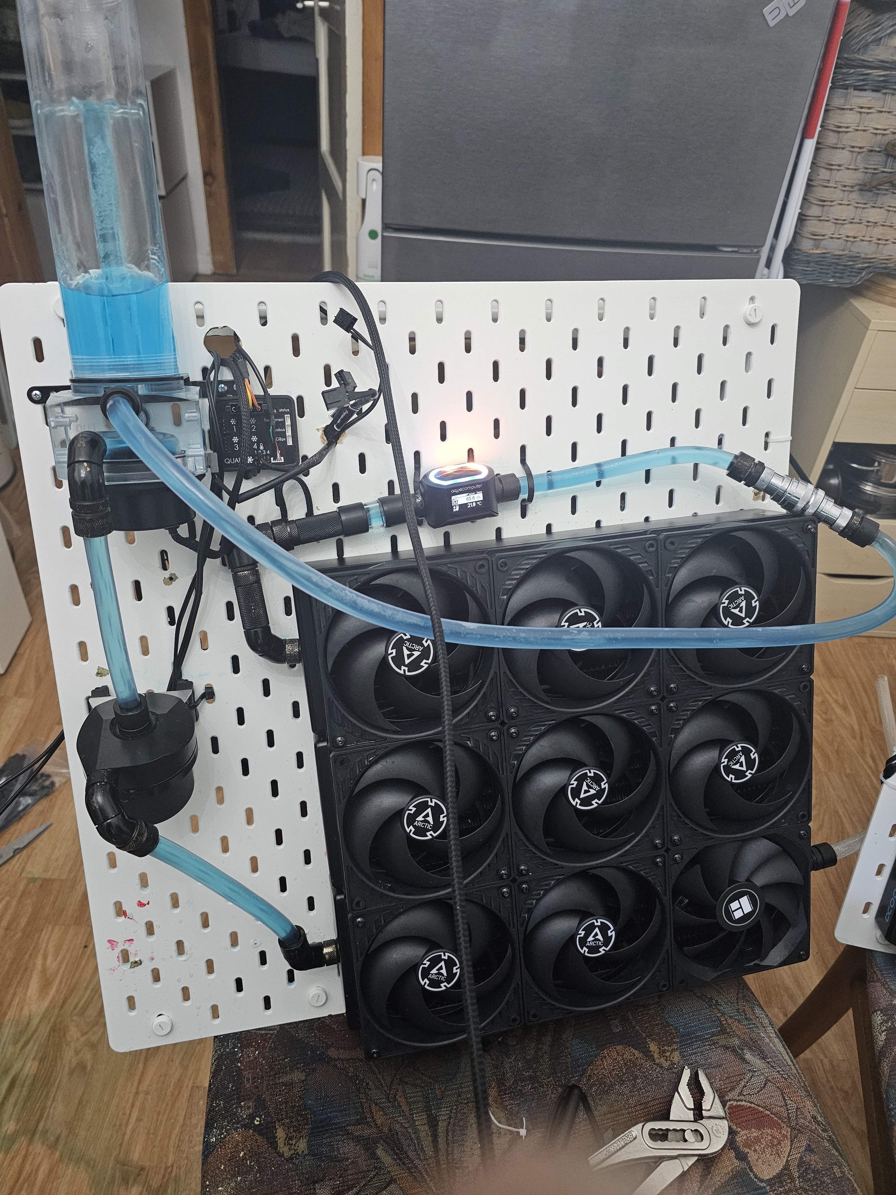

Als nächstes schneidest du hinter den Radiatoren ein großes Loch damit der Airflow nicht behindert wird.
Ich stell mal ein Bild meiner Radiafhängung rein, damit du verstehst was ich meine.
Du siehst die beiden großen Löcher? die sind so groß wie die Lüfter

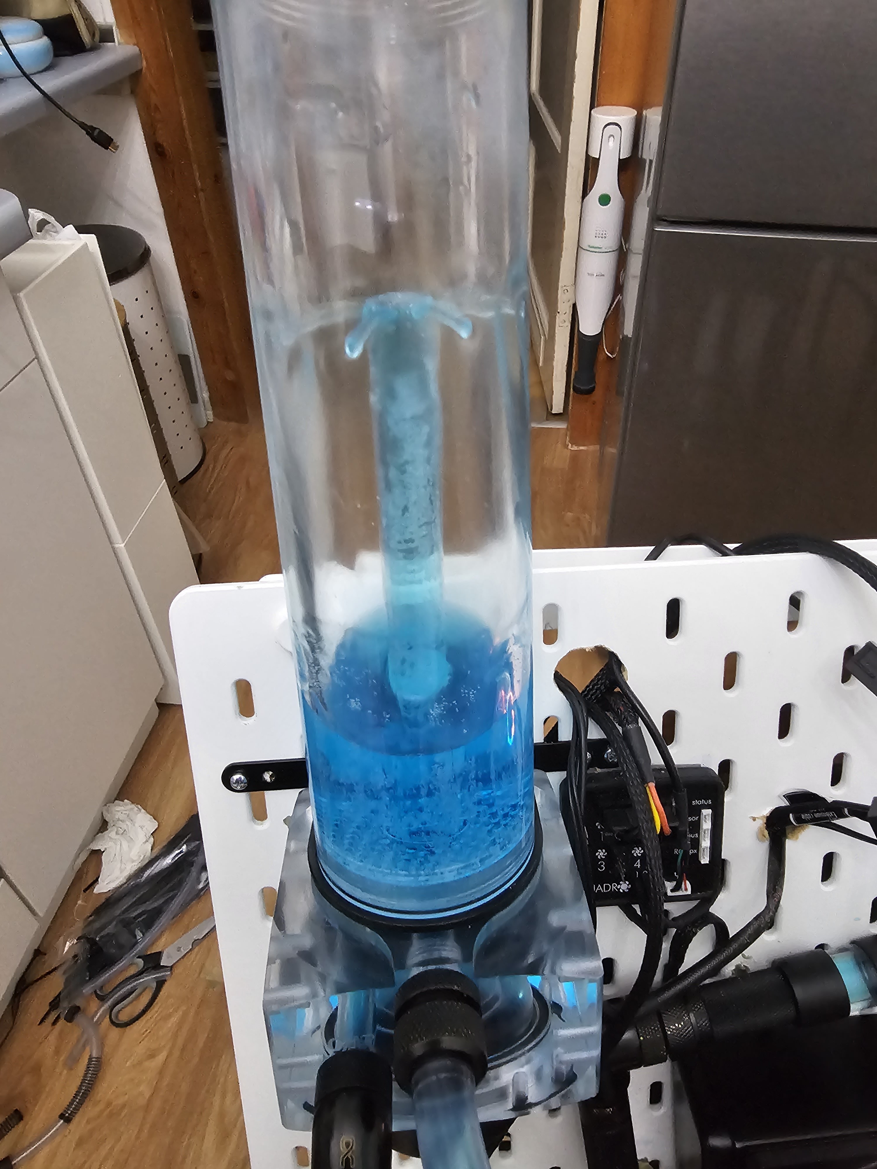

Nun habe ich alles wieder abgebaut.
Ich habe den 1 nova richtig ausgespült und sogar mit nen Mittel gegen verstopfung.

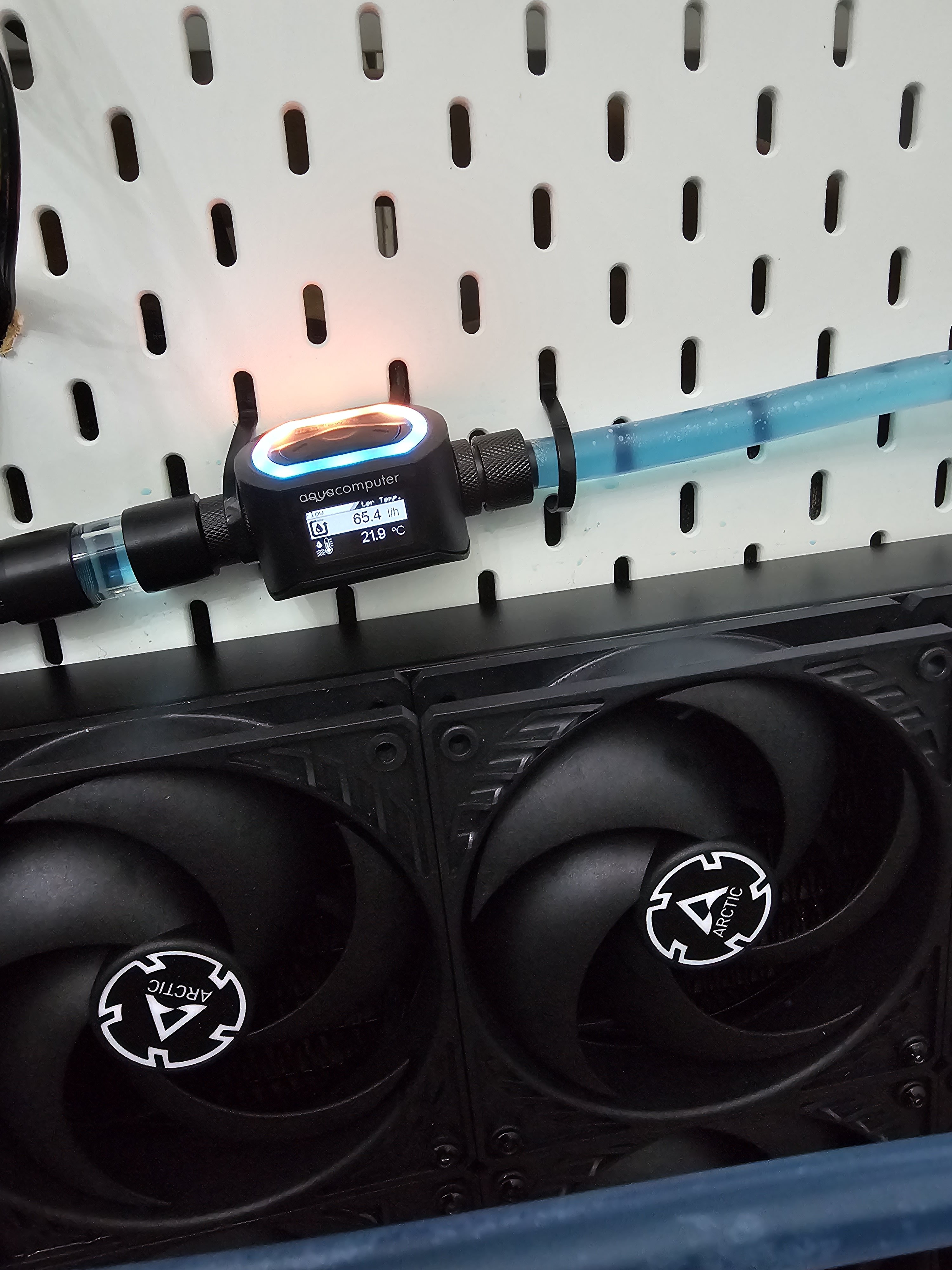

Es ist nur ein AGB übriggeblieben aber die zweite Pumpe ne d5 hat nen ultimo drauf. Beim berühren der pumpen spürt man die Bewegung und den pwm hab ich nicht angeschlossen also nehme ich mal an das die beide auf max gehen.
Trotzdem zeigt mir der hfn "nur"70 l / h.
Ja ich Weiss das ist schon genug, aber bei zwei pumpen und nur ein nova finde ich das sehr sehr wenig.
Was ist wenn ich den anderen anschließe un die beiden 360? Geht der Durchfluss wieder auf 30 runter wenn überhaupt.
Ich bin so nah dran dadd ich alles rausschmeiße......

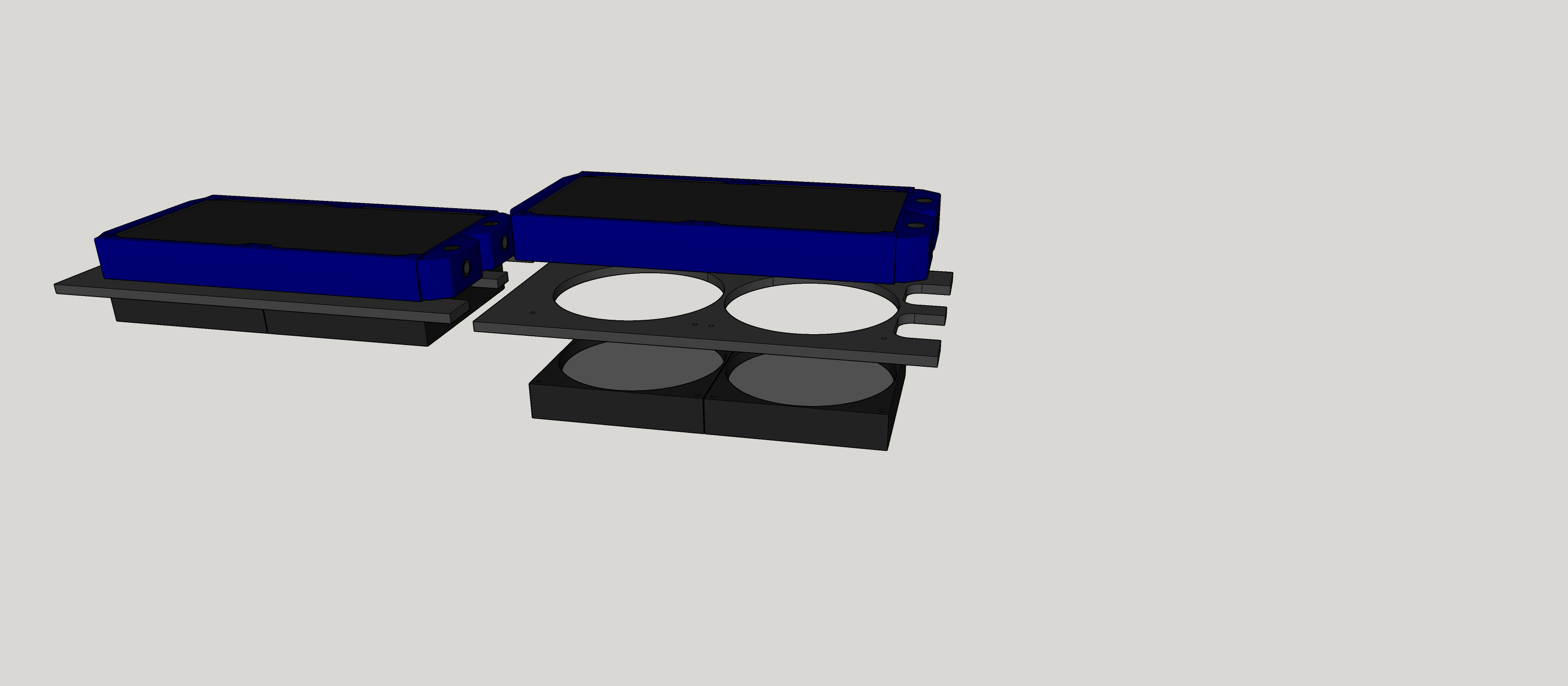

Mit nur einer Pumpe kann 70 Liter schon sein.
Ich habe 2x Nexxxos Dual 180mm Radis, die sind ganz grob vergleichbar mit dem Nova was Wasserwiderstände angeht.
Mit einer DDC 4.2 habe ich ähnliche Werte, mit 2 sinds dann um die 130 l/h, erst mit meinem selbstgebauten Top komme ich auf ~175 l/h. 200 erreiche ich nicht und ich habe große 16mm Hardtubes mit Strömungsoptimierten Biegungen und kurzen Wegen die wenig bremsen, nur 2 90° Biegungen, da gings nicht anders.
Edit: Ok überlesen, 2 Pumpen, das ist zu wenig, über 120 l/h sollte das schon kommen.

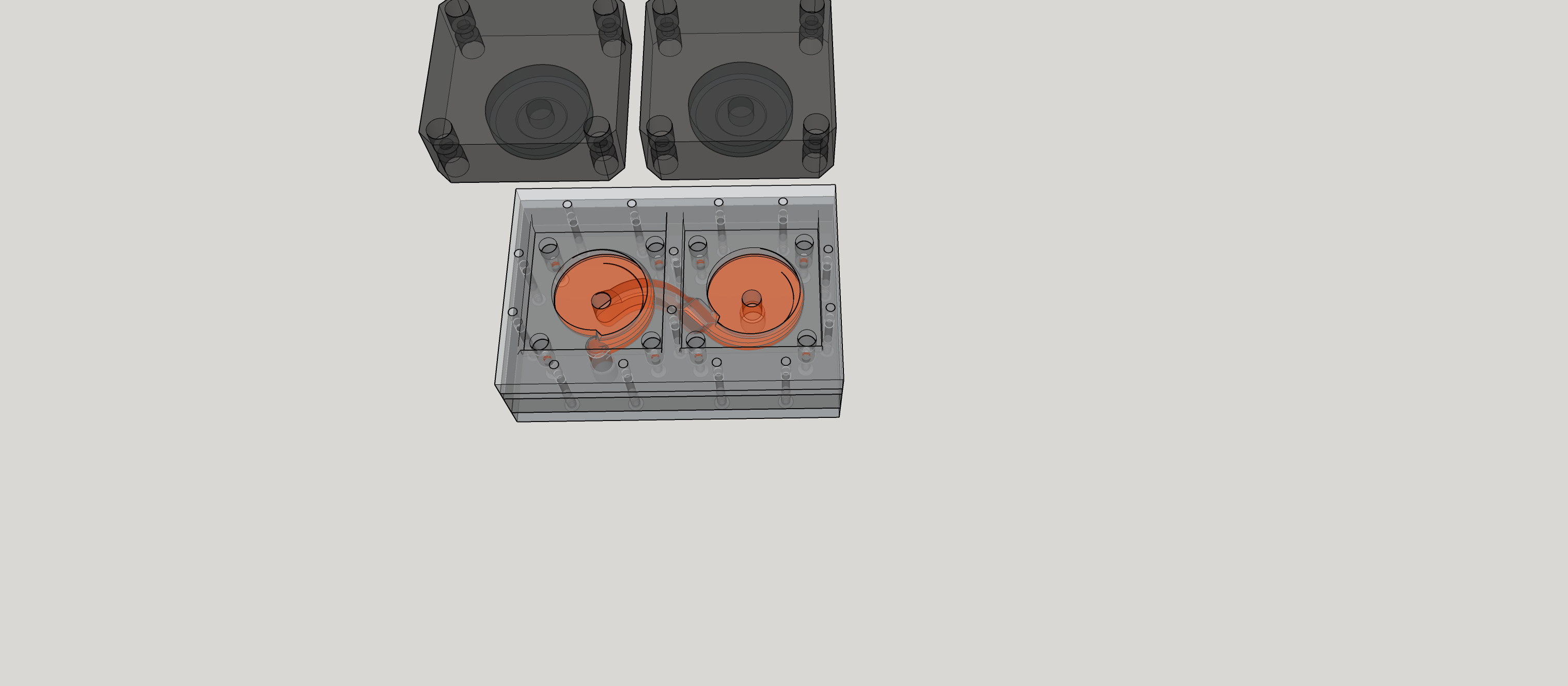

Versuch mal die beiden Pumpen direkt hintereinander einzubauen, so das die erste aus dem AGB versorgt wird und für die zweite als Ladepumpe fungiert, ohne zweiten AGB.

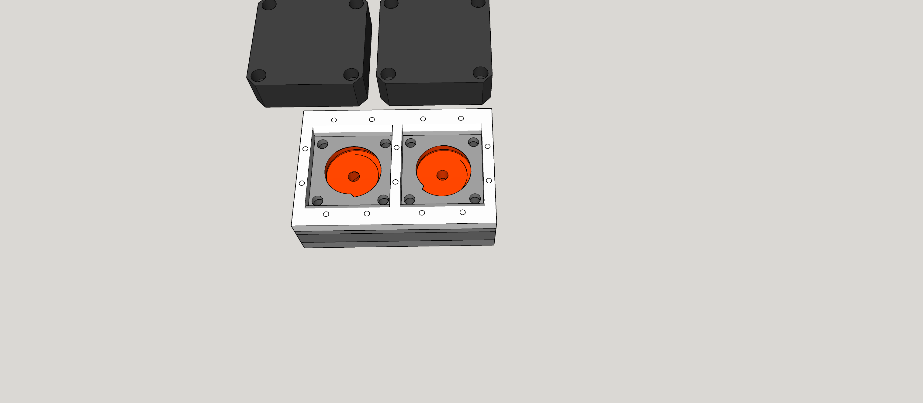

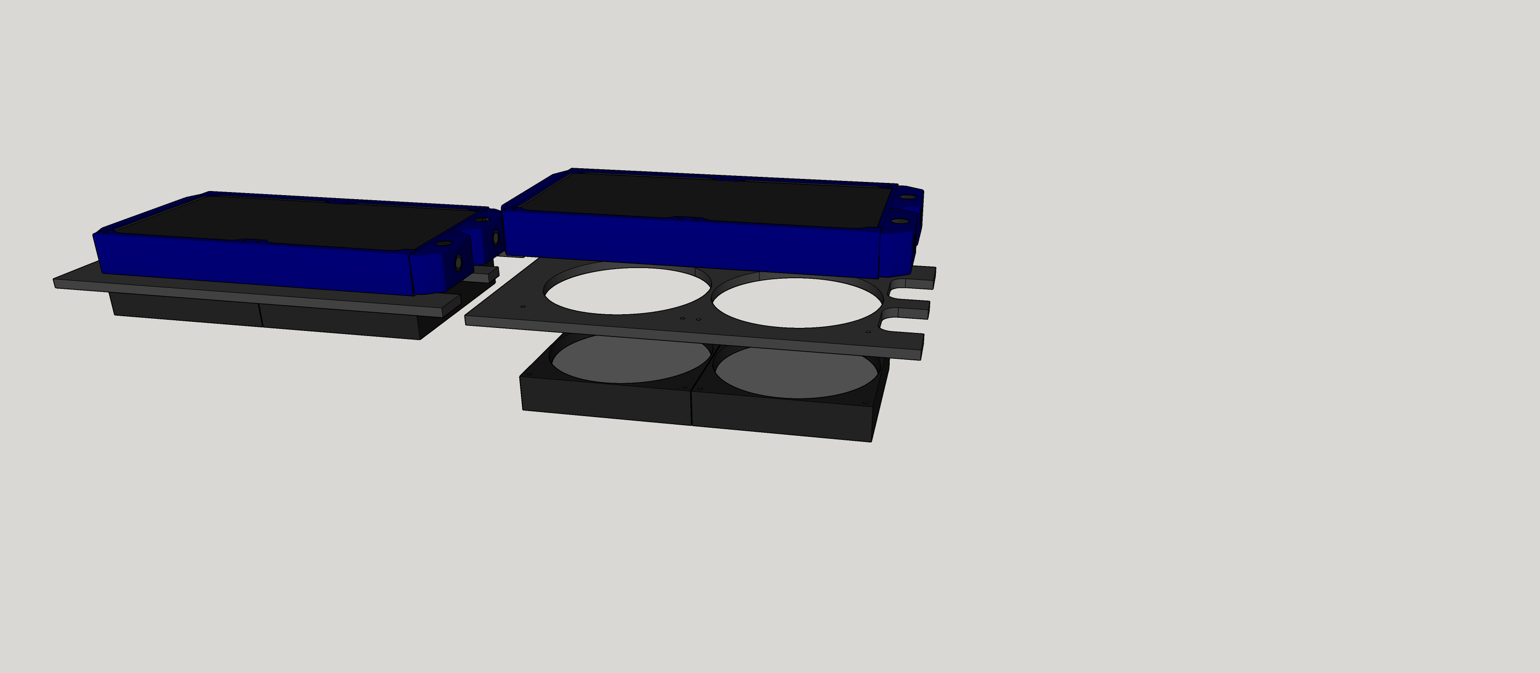

Ich habe mir da sowas gebaut, funktioniert:

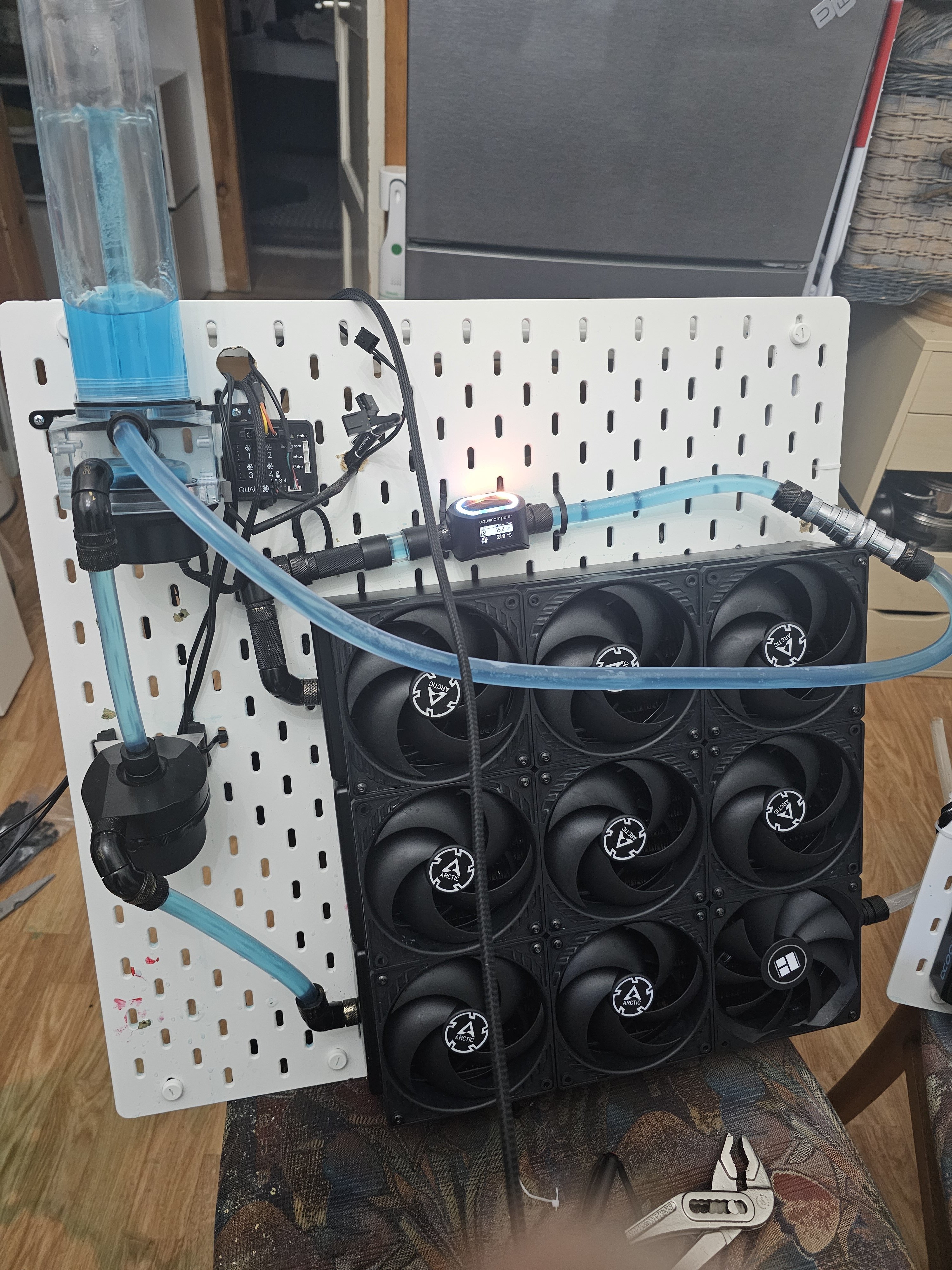

wer lesen kann ist klar im Vorteil, in dem Fall Bilder angucken...
Der Radi ist ja immer noch direkt an das Brett mit den kleinen Löchern geschraubt.
Das bremst den Luftdurchsatz auf ca 5% runter.
Du könntest die Lüfter auch weglassen und nur durch konvektion kühlen.
3mm Pappe ist genau so Luftdurchlässig wie 2µm Folie oder 10cm Holz, nämlich gar nicht.
Nur durch die kleinen Löcher geht Luft durch

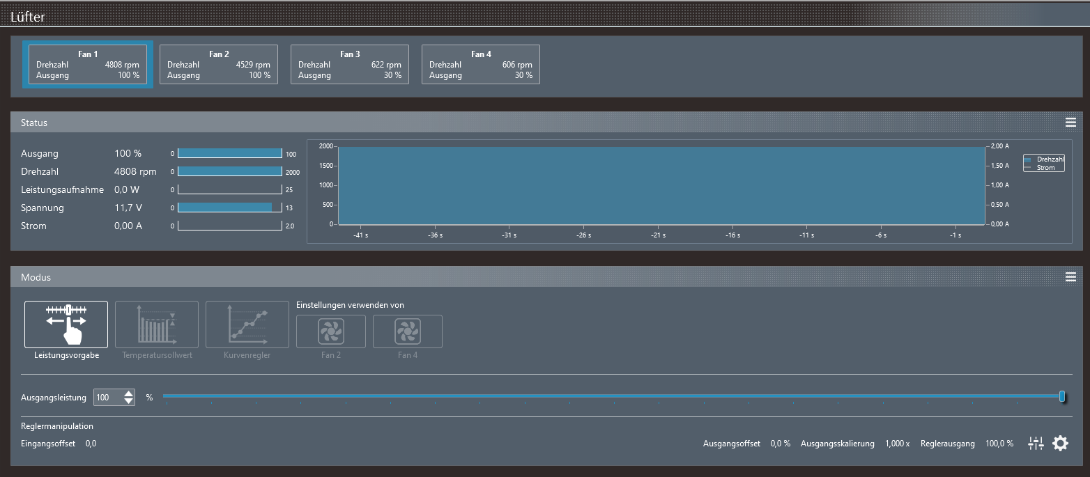

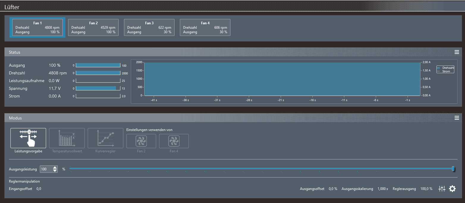

Ja di laufen mit 4808 rpm (laut Quadro)

schmeiß die pappe weg.
