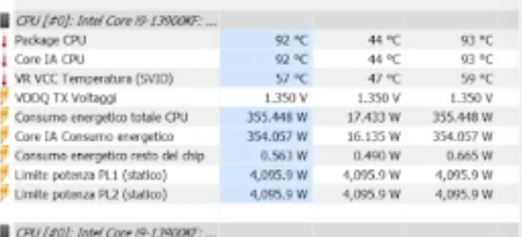

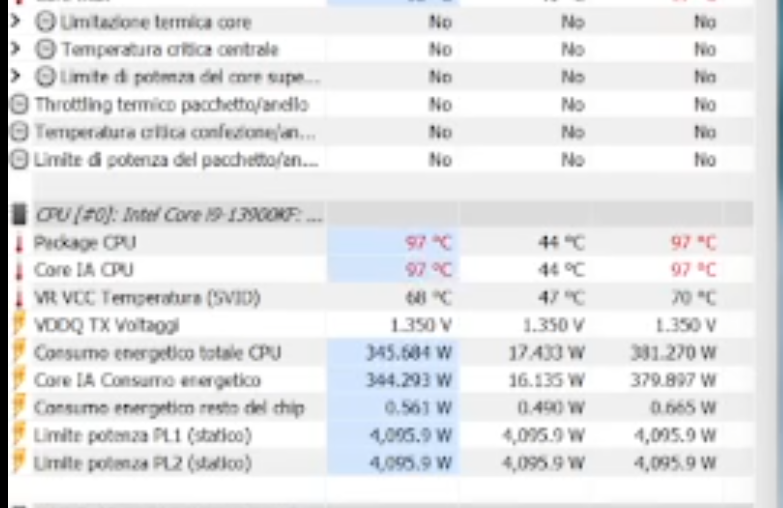

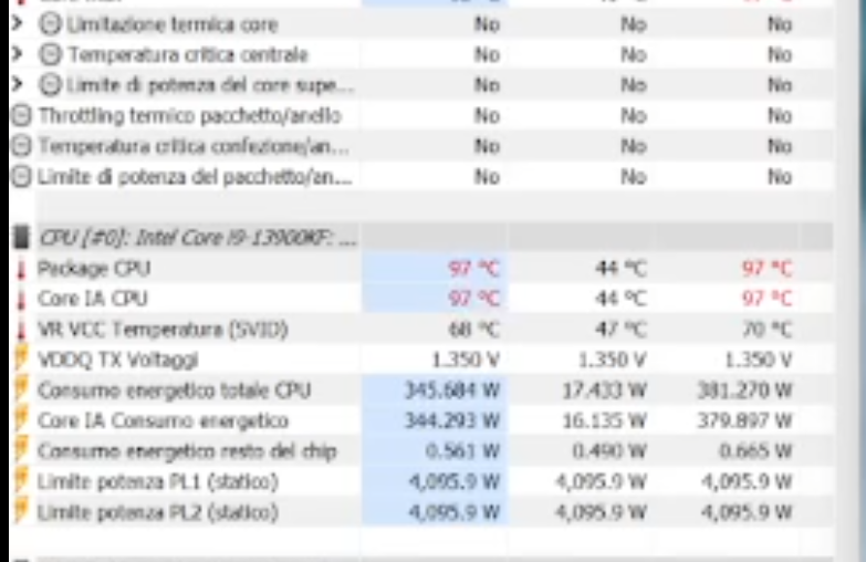

Dazu habe ich ein Video, und das zeigt mir HW INFO (hab vom Video n screen gemacht)
und nach 4 min (im zweiten Screen) sieht man wie die CPU auf 97° geht und einen TT verursacht.
Leider habe ich nicht aufgenommen wie die MHZ der CPU wahren (da sie ausser bildschirmaufnahme waren) aber glaub mir wenn ich dir sage das alle PKerne auf 5600 mhz und alle EKerne auf 4400 waren.
Das ist normal das sie sich so aufheizt, durch die CPU Package die nicht gekühlt ist.
Aber 92 bis 97 grad bei 355 bis 344 watt
Limit eben...

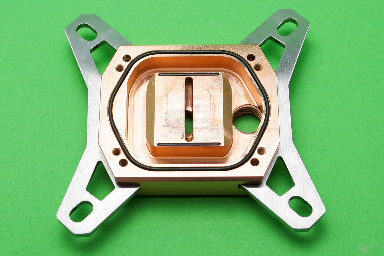

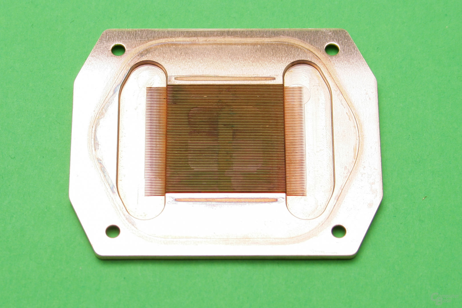

Das bedeutet zum beispiel ein heatkiller oder ein cuplex kryos könnte es schaffen 380 watt abzuleiten bei einem 13900kf.
Weil umso dicker der heatspreader auf einer CPU umso schwieriger wird es die wärme weiterzuleiten.
Und ein 12700k hat eben eine andere dicke beim heatspreader als ein 13900k oder kf
Auch mein 5950x hat eine andere dicke, ich könnte mich also nur mit anderen vergleichen die auch einen 5950x haben und 31k punkte in r23 erreichen mit XY wasserblock.
Ich sage immernoch dein CPU kühler ist dein größtes problem weil der core1 nicht so gut ist wie er angeblich in test's ist aber den brauchst du nicht tauschen solange du die weichmacher schläuche und pastel rückstände im system hast weil dein neuer setzt sich schnell zu und rückstände aus dem extrem feinen finnen eines cuplex kryos oder heatkiller oder techn wieder zu entfernen, gestaltet sich schwierig...
Ein wasserkühler mit dicken kupferboden kann zwar viel wärme speichern aber es dauert bis er sie weitergibt und so ist das mit der TDP und den heatspreadern.
Ich denke am einfachsteb versteht ihr es anhand der alten Gussheizkörper die früher verbaut wurden, es hat ewig gedauert bis sie warm wurden und die wärme weitergeleitet haben.
Wohingegen moderne heizkörper sehr dünn sind und die wärme direkt weiterleiten.
Jetzt kommt der trugschluss, viele denken umso mehr kupfer umso besser. Das ist schlichtweg falsch, umso dünner der kühlerboden eines wasserkühlers umso besser nicht umso dicker!
Das hat mehrere gründe, einmal dauert es (wie oben schon geschrieben) bis die wärme vom CPU Die abtransportiert wird zum wasserkühler wodurch sich auch die CPU package immer weiter aufheizt.
Aus solchen gründen köpft man auch eine CPU und macht ein delid die frame drauf.
Der heatkiller der techn der cuplex kryos sind nur 3 von hochwertigen wasserkühlern die einen sehr dünnen kühlerboden haben um die wärme direkt ans wasser abzugeben.

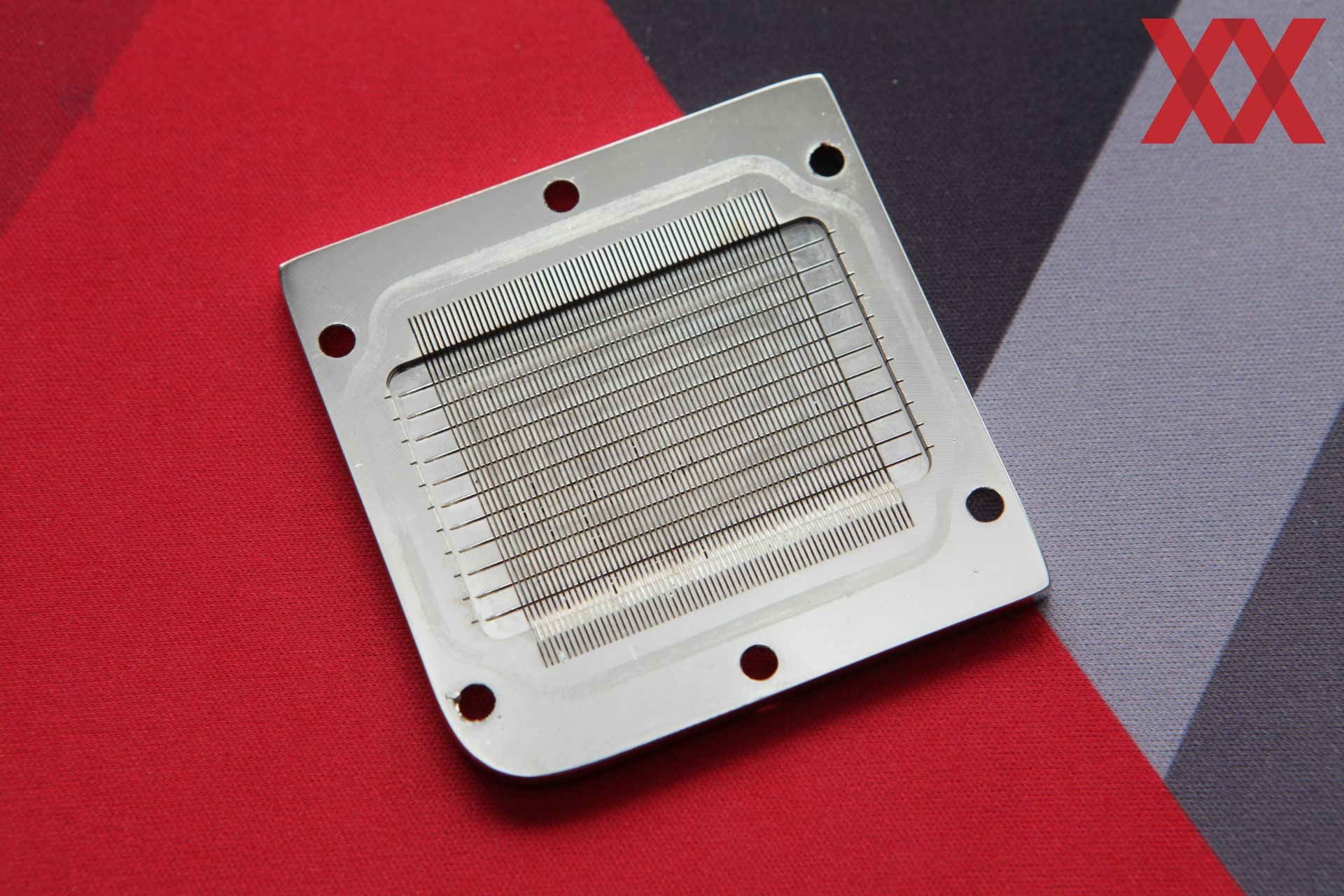

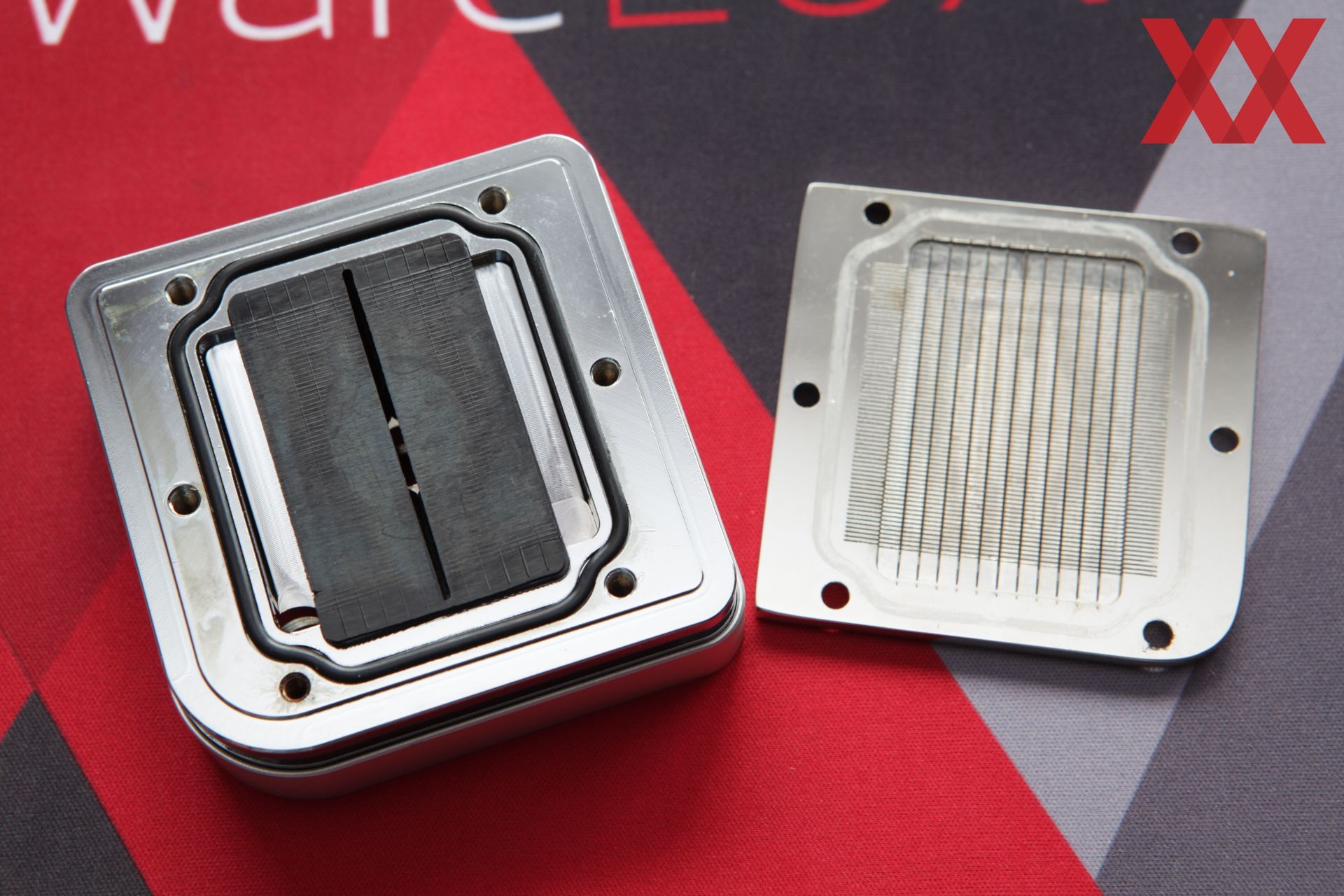

das sind die Kühlfinnen eines Heatkiller IV Pro

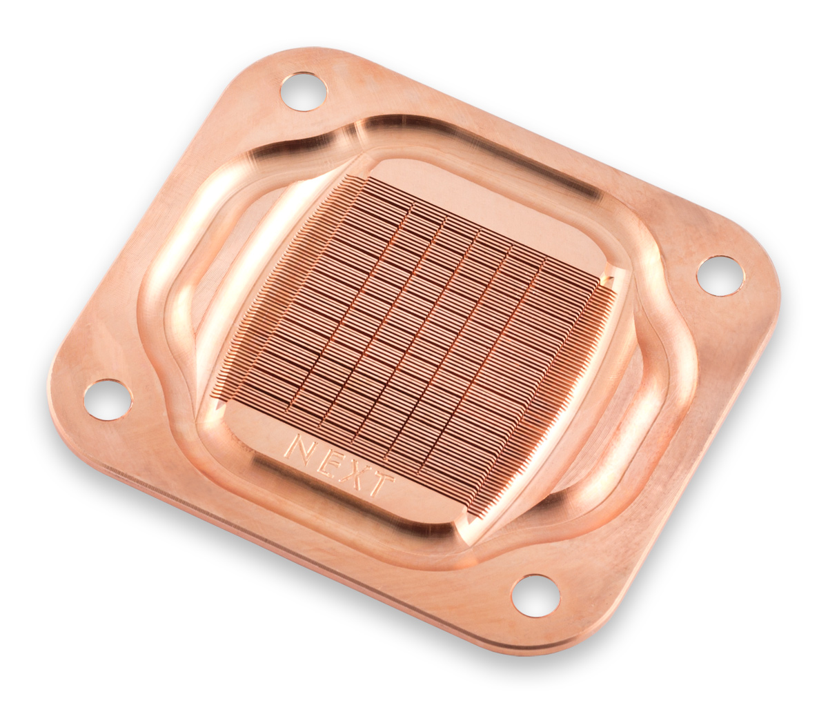

das sind die kühlfinnen eines kryos next

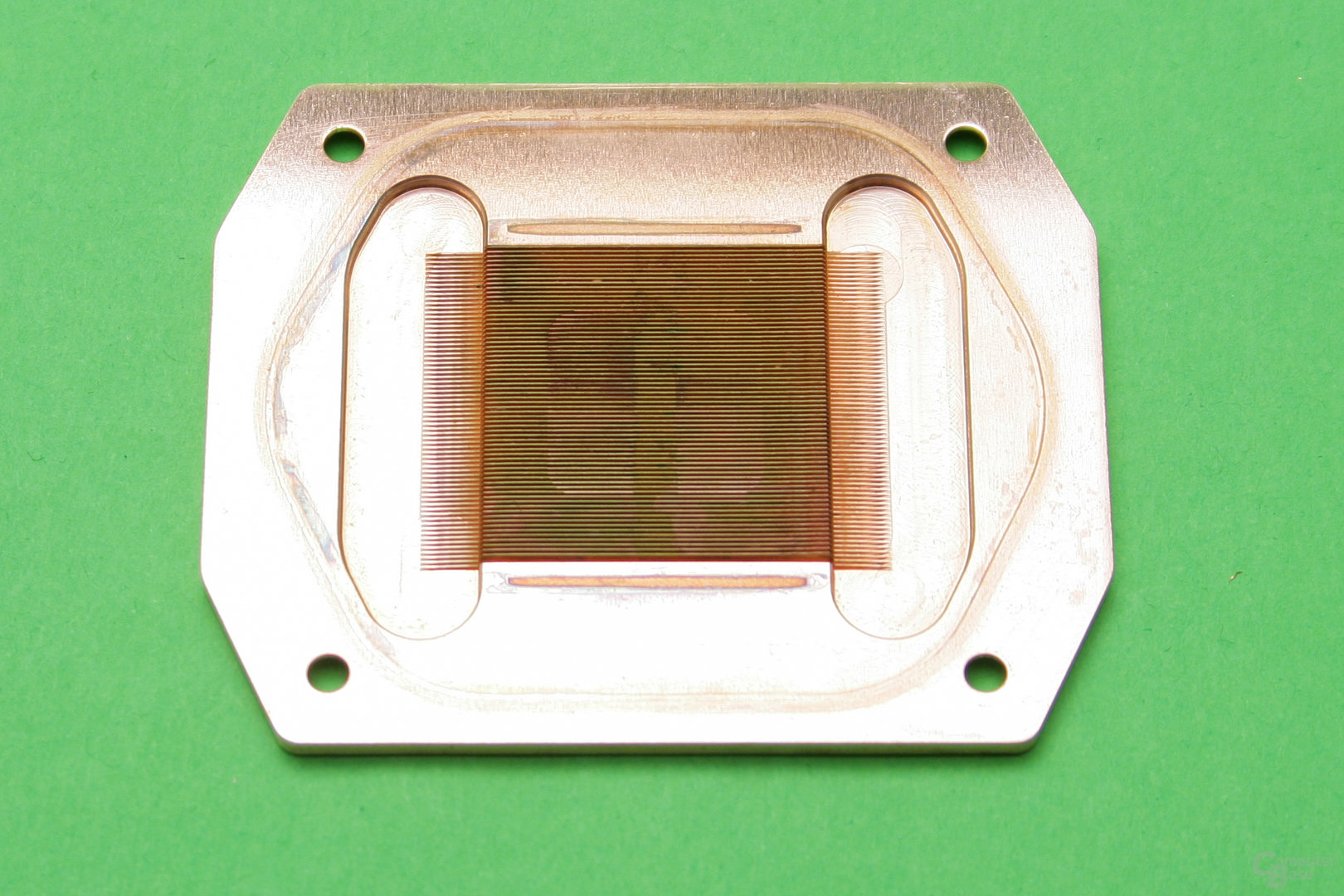

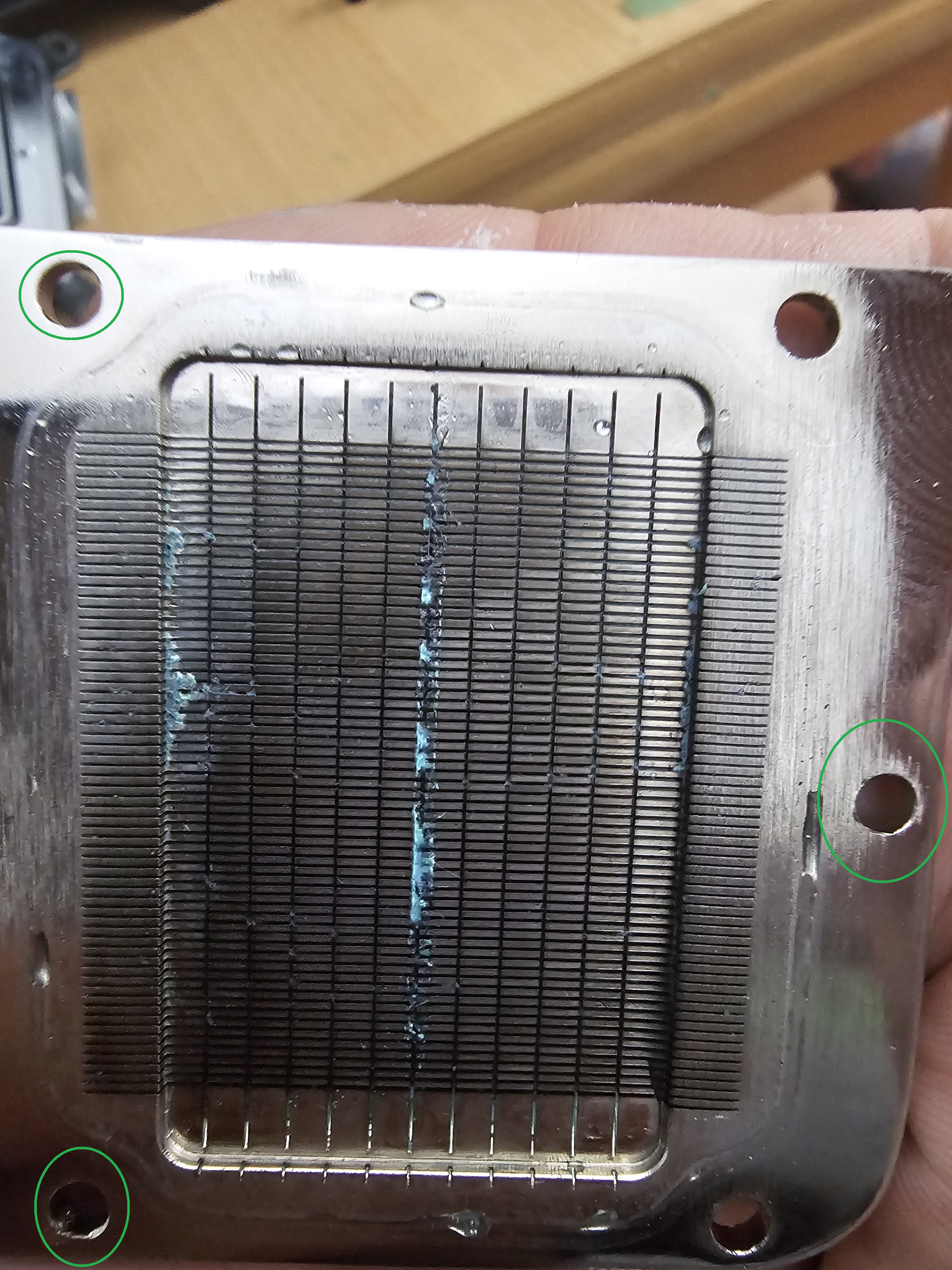

und das sind die kühlfinnen eines Core1

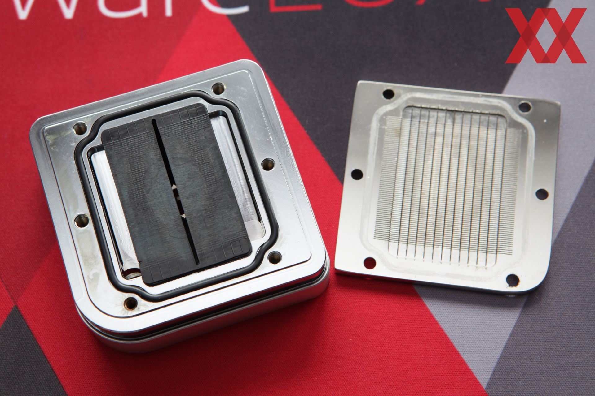

die kühlfinnen vom core1 sind sehr breit wodurch nicht viel wasser hindurchströmen kann.
ihr versteht das einfach nicht mit den w/mk oder?
wasser hat eine sehr schlechte wärmeleitfähigkeit im gegensatz zu kupfer oder silber, beim kühlboden geht es darum das er möglichst schnell wärme aufnehmen kann und schnell wärme abgeben kann. das erreicht man dadurch das viel wasser möglichst viel oberfläche umspülen kann. ist der kühlerboden jetzt unnötig dick wird noch mehr wärme im Kühlerboden gespeichert wodurch sich der Wasserblock überall immer mehr aufheizt wodurch er auch zu einer wärmequelle wird und das ist extrem nachteilig.
es ist also Physikalisch schon unmöglich das der Core1 besser ist als ein Heatkiller oder ein kryos oder ein techN
die hersteller lassen so breit finnen stehen weil das material sehr oft nicht so eine hohe güte hat und das verwendete werkzeug nicht hochwertig genug, um so dünne finnen zu realisieren wie bei den oben genannten braucht man sehr gutes werkzeug für die CNC und sehr reines Kupfer ansonsten brechen die kleinen finnen weg während der bearbeitung.

und falls es euch nicht aufgefallen ist, das foto ist vom Thread ersteller vom Core1
er hat die selbe schlechte verarbeitung wie in den ganzen Review Bilder also die ausrede es waren Samples zählt hier nicht!
Außerdem erkennt man schön wie schlecht trotz vernickelung die oberfläche ist, normal muss ein Kühlboden glatt wie ein baby popo sein damit keine verwirbelungen des wasser entstehen die den durchfluss zwischen den einzelnen finnen auch nochmal bremsen.
es ist einfach physikalisch und optisch unmöglich das der Core1 die selbe kühlleistung hat wie Made in Germany !
xneo70 schrieb:Dazu habe ich ein Video, und das zeigt mir HW INFO (hab vom Video n screen gemacht)

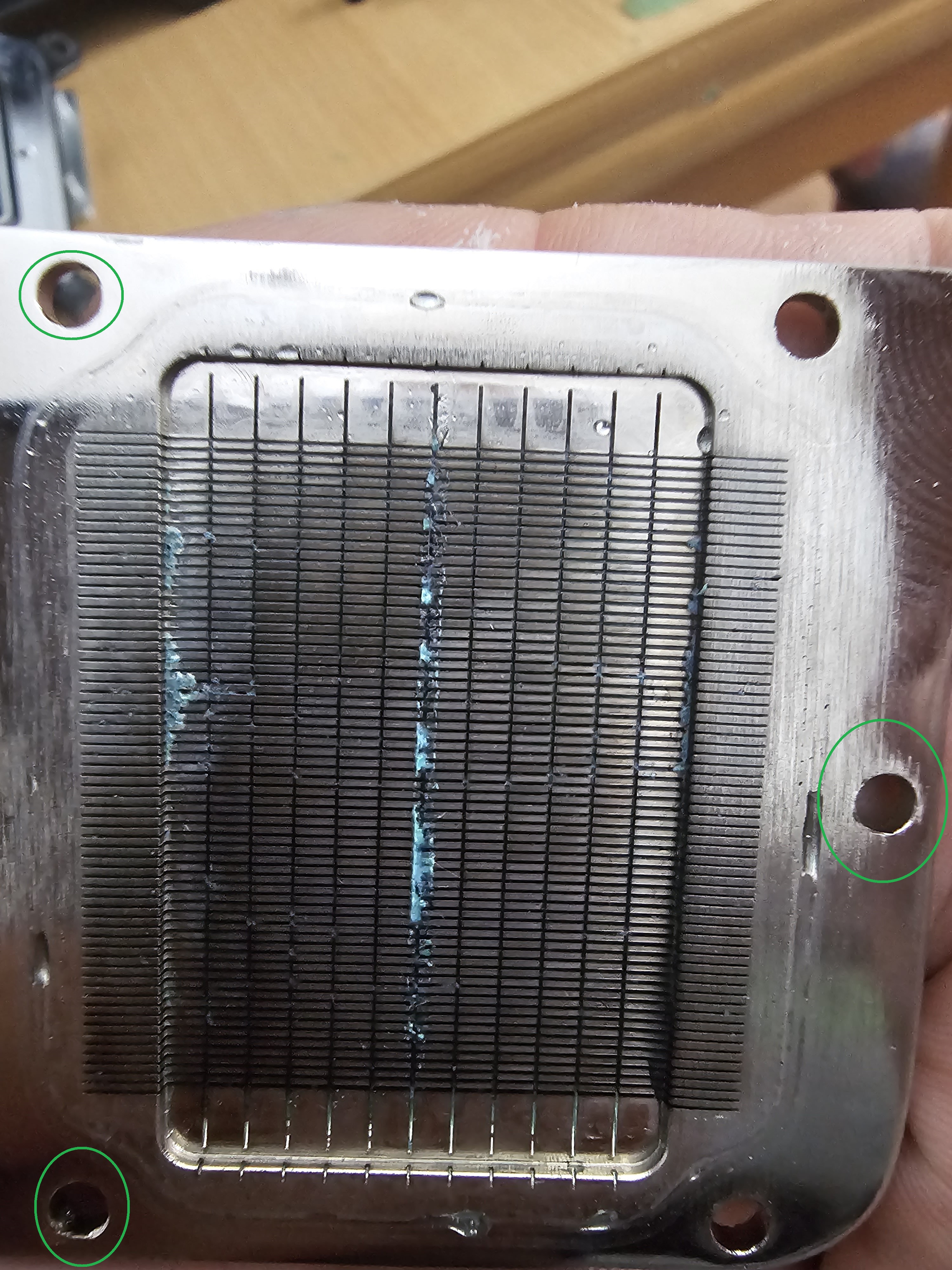

womit und wie hast du überhaupt die kühlfinnen gereinigt ? es gibt nur eine effektive methode jegliche verschmutzung wieder aus den finnen zu entfernen.
und nochwas
auf diesem Bild habe Ich grüne flächen markiert, diese grünen flächen zeigen wie die eigentliche druckplatte die auch gleichzeitig als jetblade fungiert überhaupt nicht genügend anpressdruck hat.
man sieht deutlich wie sie in der mitte und an den seiten vom wasser weggedrückt wurde , wodurch das wasser nicht mehr zwischen den durchgleitet wurde sondern darüber hinweg, umso höher der durchfluss umso mehr wird diese druckplatte /jetblade (die normal aus metall sein müsste) weggedrückt.
man sieht nur noch auf einer ganz kleinen fläche , die abdrücke der kühlfinnen, an den ganzen anderen stellen lag sie nicht mehr auf.
hier das original bild
so muss eine vernünftige jetblade aussehen

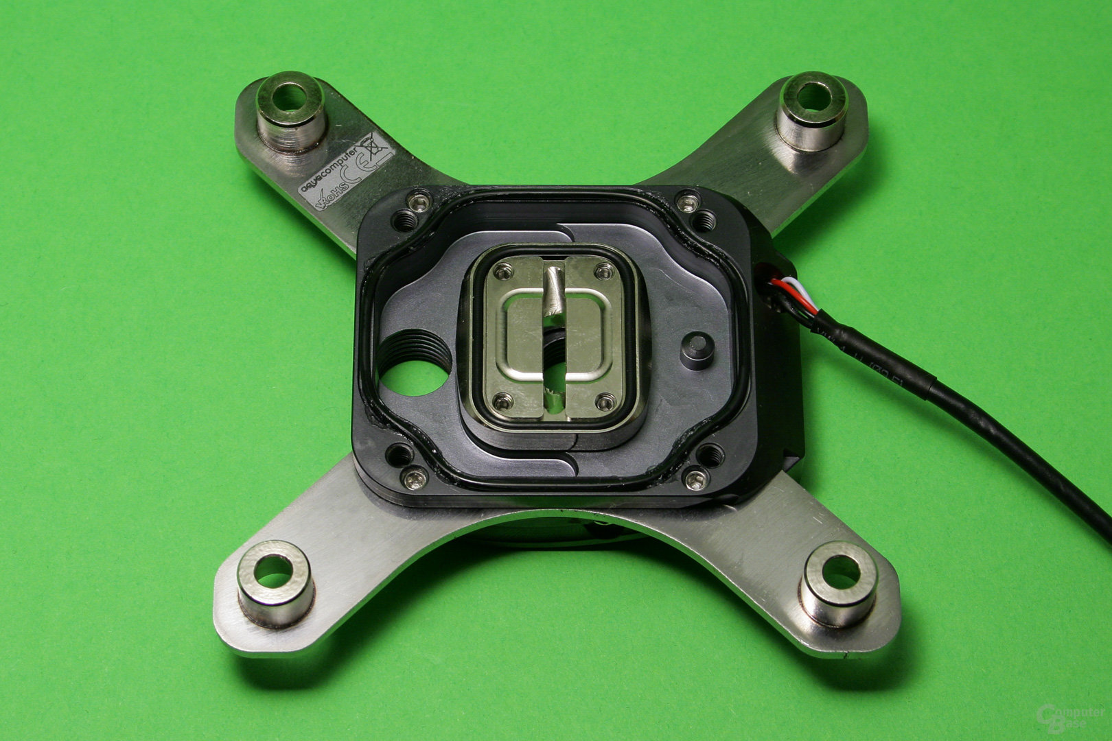

kryos next
heatkiller IV pro

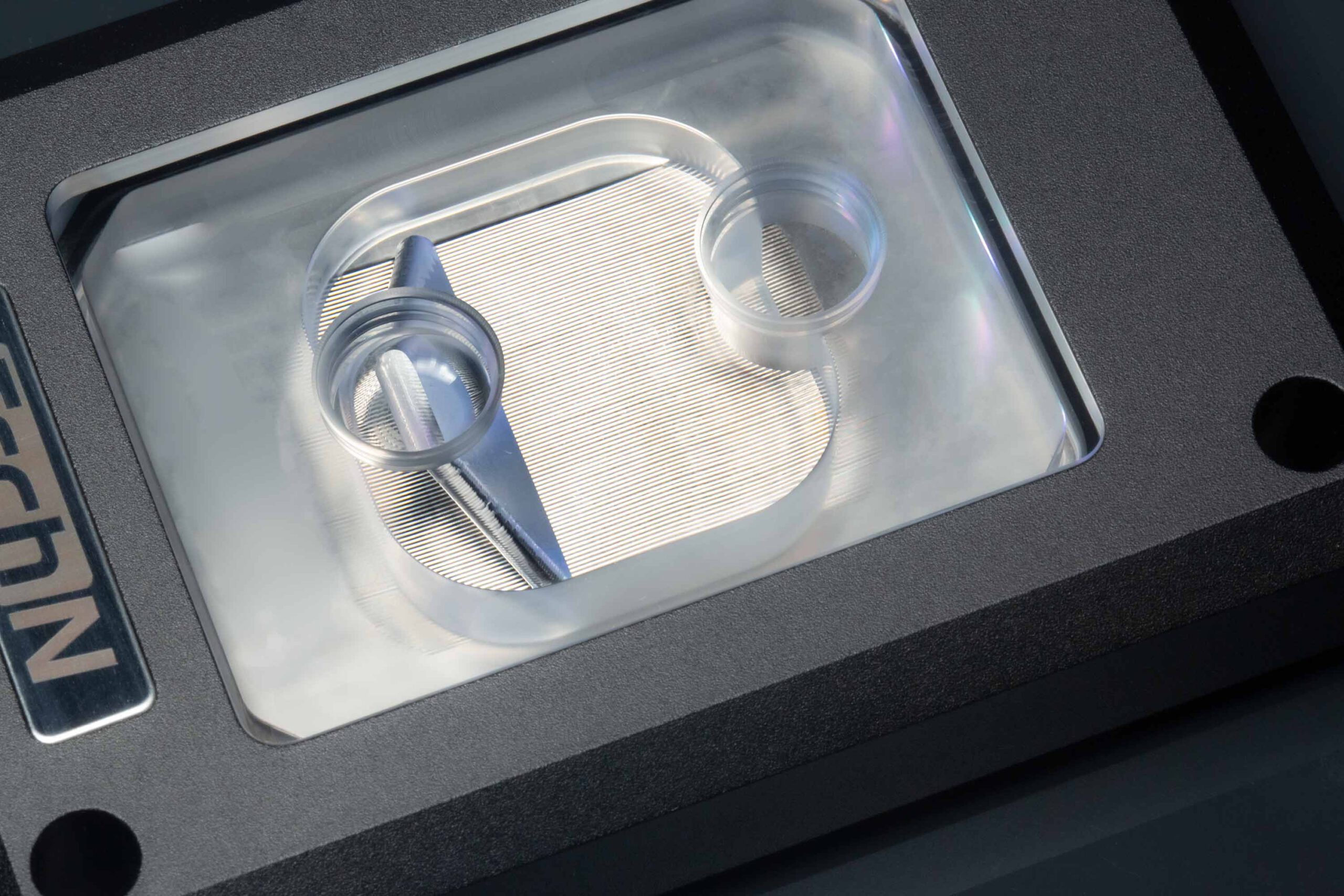

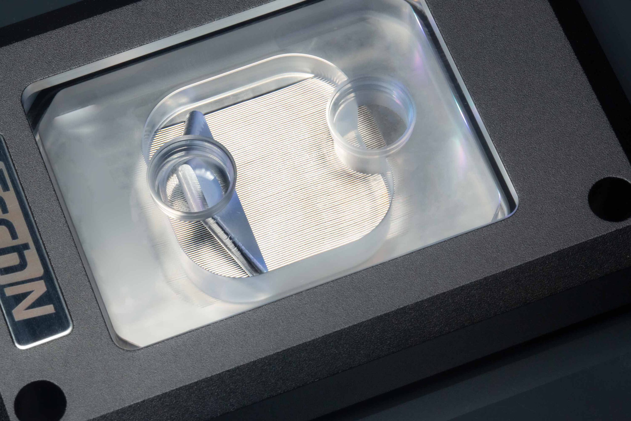

techN (bei dem techn wird das wasser von einer seite auf die andere seite gedrückt, die jetblade ist im plexiglas und kann sich auch nicht wegdrücken oder verformen)

und meine frage wie er den kühlerboden sauber gemacht hat ist genauso wichtig, denn mit einer zahnbürste oder sonstiges bekommst du den dreck zwischen den finnen nicht raus.
die finnen reinigt man zum beispiel mit einer Munddusche die richtig Power hat

wie gut das funktioniert sieht man ja oben bei meinen bildern im grün markierten bereich.
