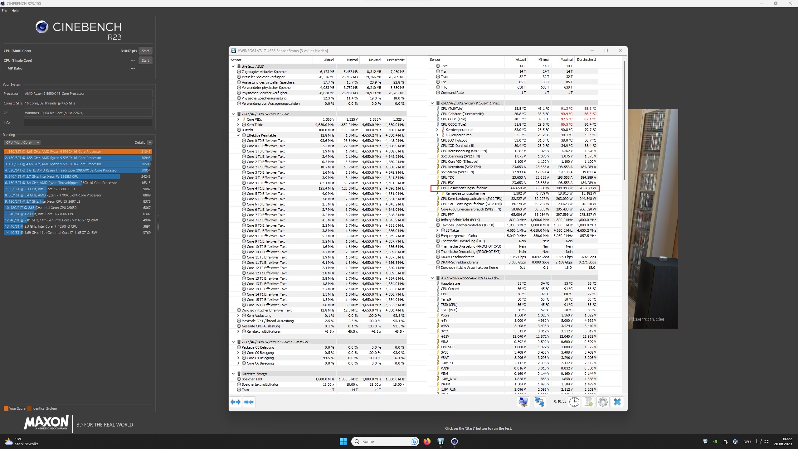

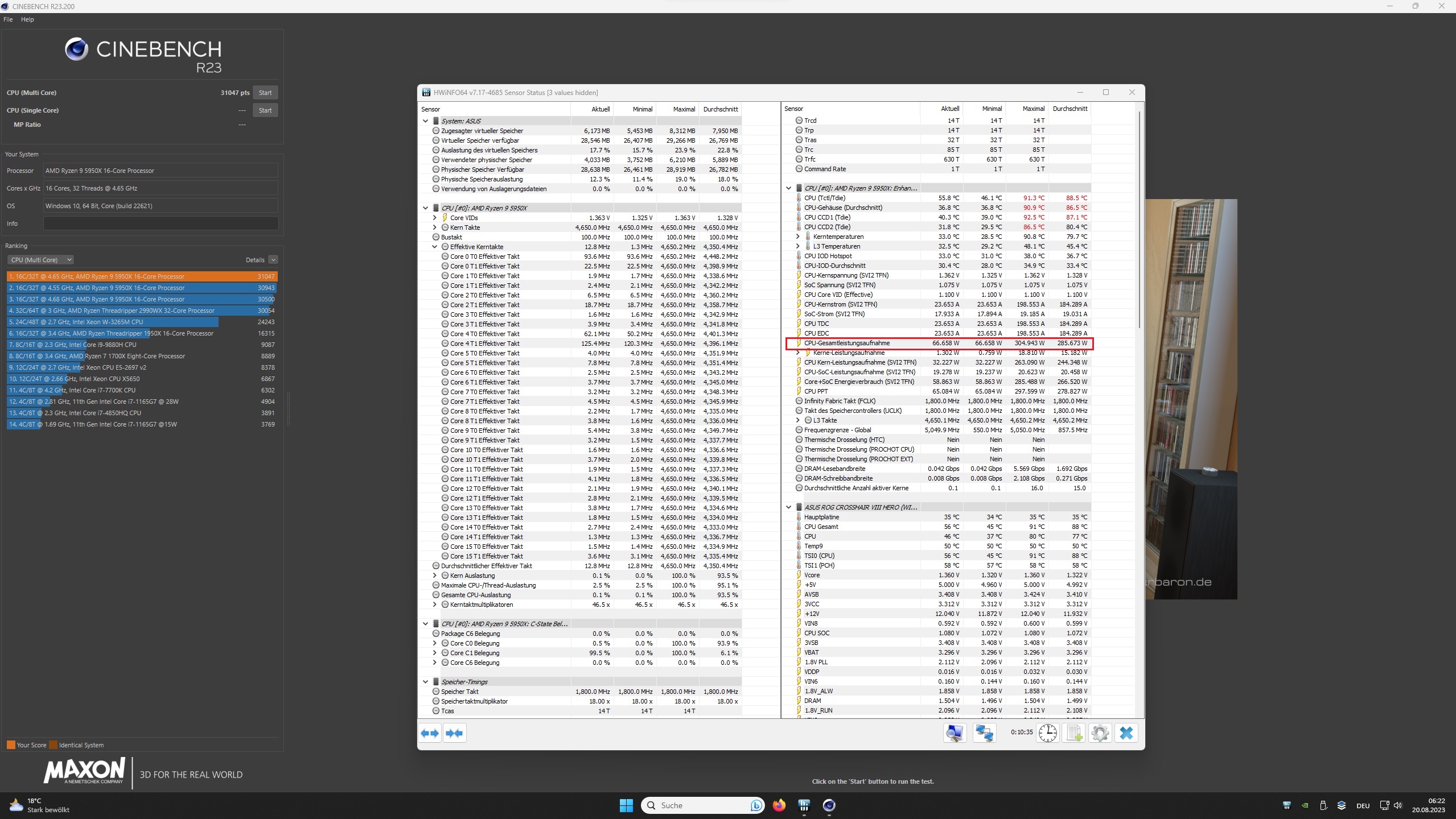

Danke! Ich dachte schon ich wäre mit dem Gedanken alleine.sBronco schrieb:laß mal die CPU Kühler bei Seite und löse das eigentliche Problem, wie du so Vollmundig angekündigt hast
das waren die fragen des Thread erstellers, er will die 40k im cinebench r23xneo70 schrieb:Gibt's Unterschiede in der Kühlleistune der verschiedenen CPU Blocks? Wenn ja in wie Fern?
Und welcher ist der beste?
Was ist der Beste Block aktuell?

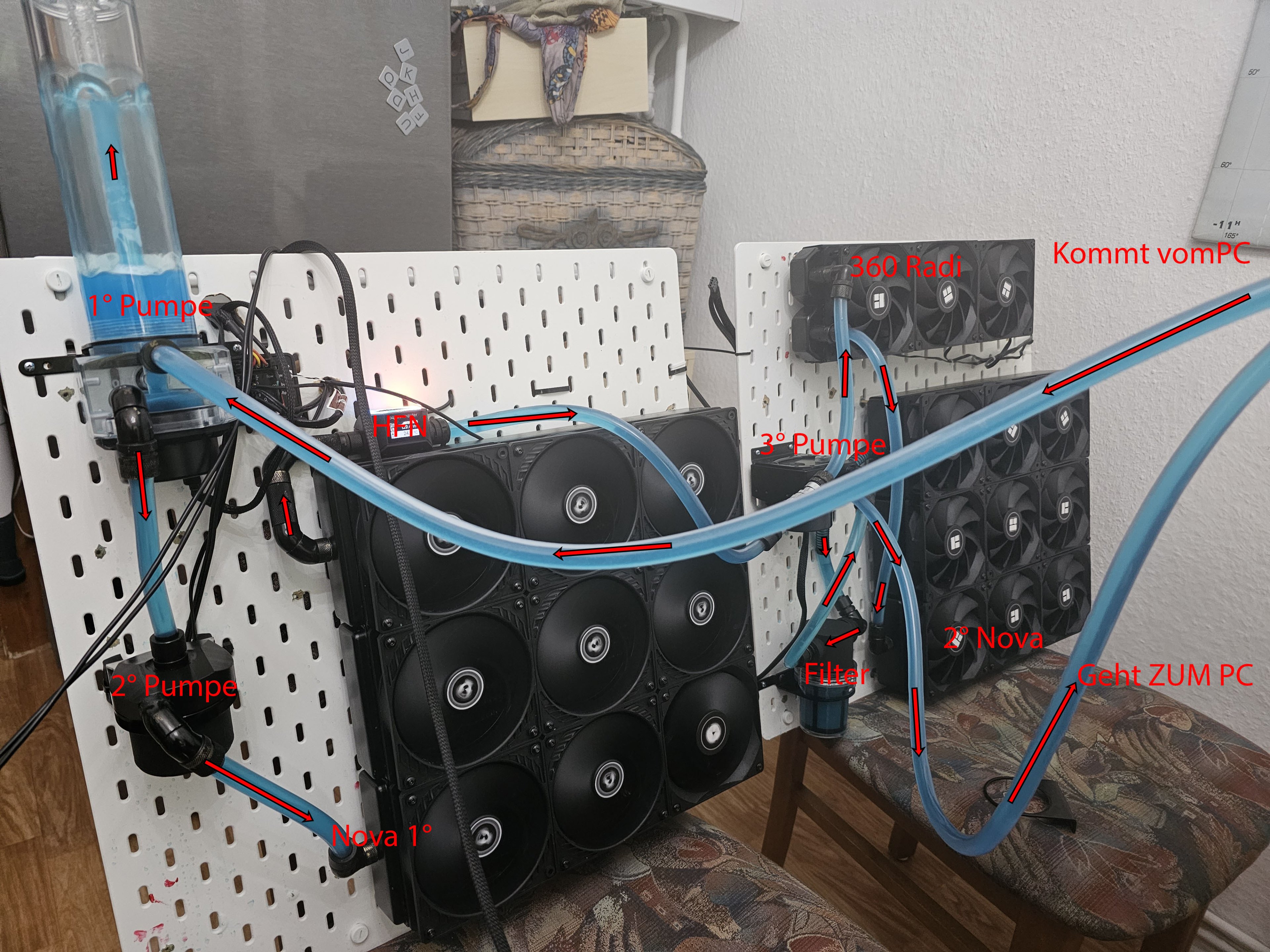

Dazu gehört ua. auch, das die Radiatoren platt auf eine gelochte Pappe genagelt sind.

Hohen Delta vom Wasser? Woher kommt das denn Jetzt??Drewkev schrieb:seinem arg hohen Delta zwischen CPU und Wasser zu tun.
Ich habe hier ZZ 25,1° Raumtemperatur, und das Wasser liegt bei 27°. Also 2° Delta im Idle ist schon glaube ich verkraft bar. Ausserdem, wenn ich Last im System bringe geht das Wasser auf Max 31° (nach 30 min volllast) das ist ein delta von grade mal 6°, und ich würde das als nicht schlecht betrachten.

Von Wasser zu CPU, nicht Raum zu Wasser.xneo70 schrieb:Hohen Delta vom Wasser? Woher kommt das denn Jetzt??

darum geht es doch die ganze zeit!!!!!!!xneo70 schrieb:Die ist doch normal Hoch. Oder kann mann die etwa auch senken?
damit deine CPU nicht ins throttle limit läuft und voll gas geben kann, das ist doch die ganze zeit dein problem

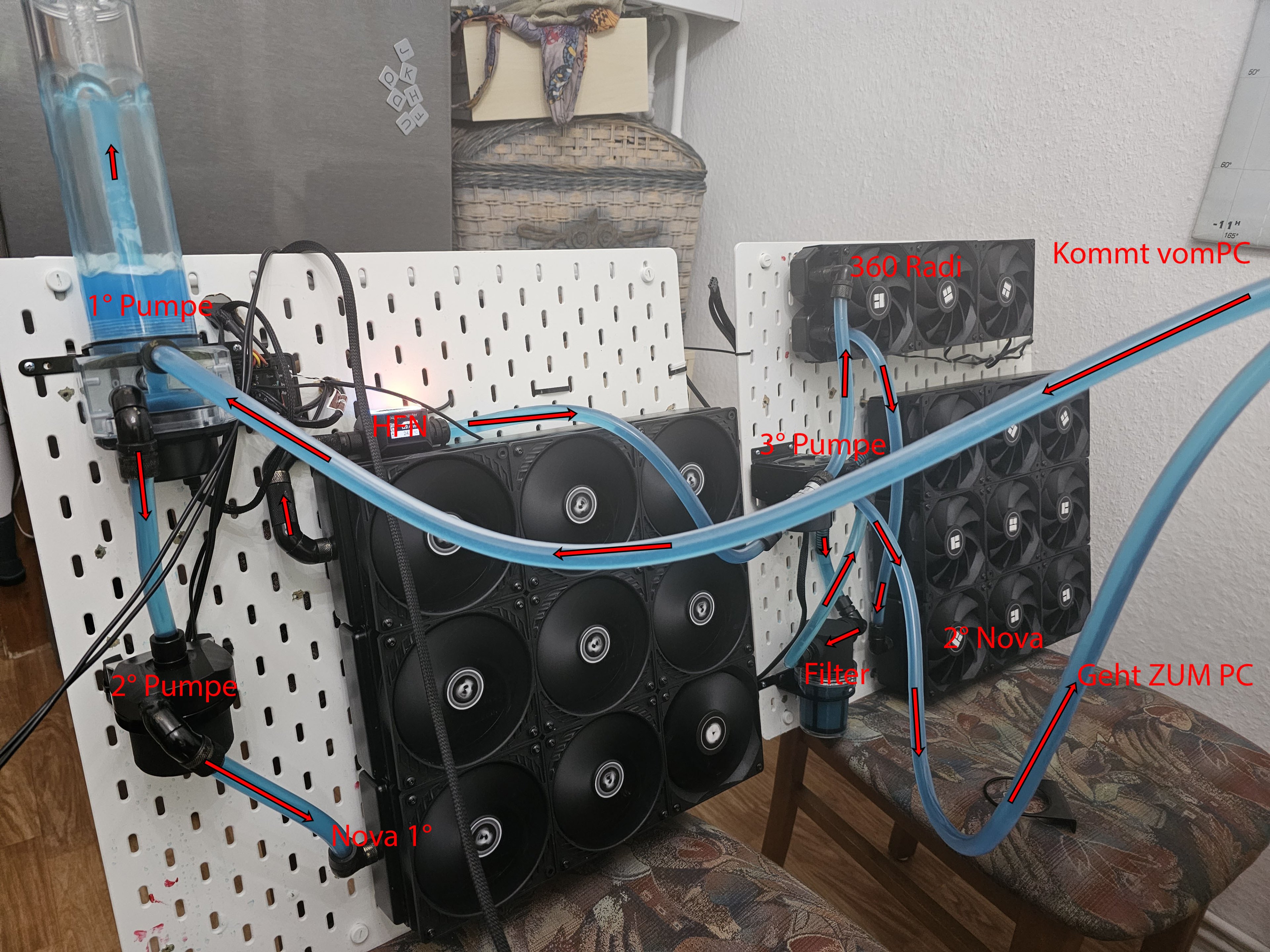

Und dann wechsle ich noch den Wassereingang im PC und verkürze den weg.
Hab auch schon Mayhems - Hochwertiger weicher schlauch (durchsichtig das ist bei mir ein muss)
Aber was ich noch nicht verstanden hab: warum währen bei mir die Pumpen am Falschen Platz? Wo sollten die den liegen? Wenn ich schon umbaue, dann ordentlich.

wasserkühlungspumpen sind dazu da druck aufzubauen und wenn ich bei dem ganzen durcheinander das ganze richtig sehe dann soll die eine pumpe das wasser aus den Nova ziehen und in den ausgleichsbehälter drücken ? wenn es wirklich so ist dann ist es quatschxneo70 schrieb:Aber was ich noch nicht verstanden hab: warum währen bei mir die Pumpen am Falschen Platz? Wo sollten die den liegen? Wenn ich schon umbaue, dann ordentlich.
du brauchst den wasserdruck an den CPU kühlern sprich eine pumpe sollte wenigstens in der nähe vom PC sein damit ordentlich druck aufgebaut für die kühler

ja das wäre QuatschdSi schrieb:eine pumpe das wasser aus den Nova ziehen und in den ausgleichsbehälter drücken
in den AGB kann das locker reinplätschern, da ist die Arbeit des Wassers für diesen Turn getan.

Denn es ist ein AGB dran der Pumpt das Wasser in richtung zweiter pumpe, die das Wasser im Nova Pumpt, dann gehts zum HFN und von dor im zweiten Teil den Konstrucktes zum 1 360 Radiator, dann gehts im Zweiten Nova von da aus zum grossen Filter, dann gehts zur dritten Pumpe, die das Wasser direkt zum Case Pumpt wo es dann direkt zur CPU geht (oder gehen wird) von da zum GPU block und dann wieder raus (und wie gesagt, das wird der Kürzeste weg wie nur möglich im Case werden)
Dann werde ich den Core 1 durch den
Cuplex kryos NEXT 1700, Acetal/Kupfer (https://shop.aquacomputer.de/advanced_search_result.php?keywords=21847&x=0&y=0)
Und die Sch... mit den Pastell farbe wird (hoffe ich mal) definitiv weg sein.
Im Bild habe ich die Richtungen eingetragen, und ich Glaube die Pumpen stehen genau am Richtigen Platz
