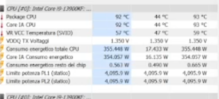

unser TE hier hat nach ein paar sekunden im cinebench die temperaturen
das bild ist vom ihm 355 Watt und 92 Grad er hat 240L/h Durchfluss und genug radiatorfläche das die wassertemperatur also in etwa raumtemperatur entspricht.
wie erklärst du dann 15 Grad niedrigere temperaturen wenn es nicht an dem Core1 liegt?

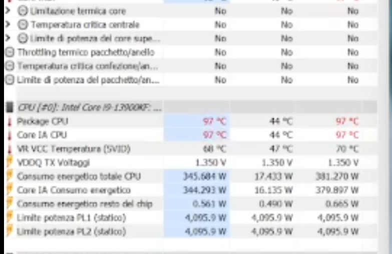

das sind seine temps nach 4 minuten
selbst nach 4 minuten erhitzt du die menge wasser und radiatorfläche nicht so sehr das die 5 grad mehr vom wasser kommen.
der Core1 schafft es einfach nicht die wärme abzutransportieren
