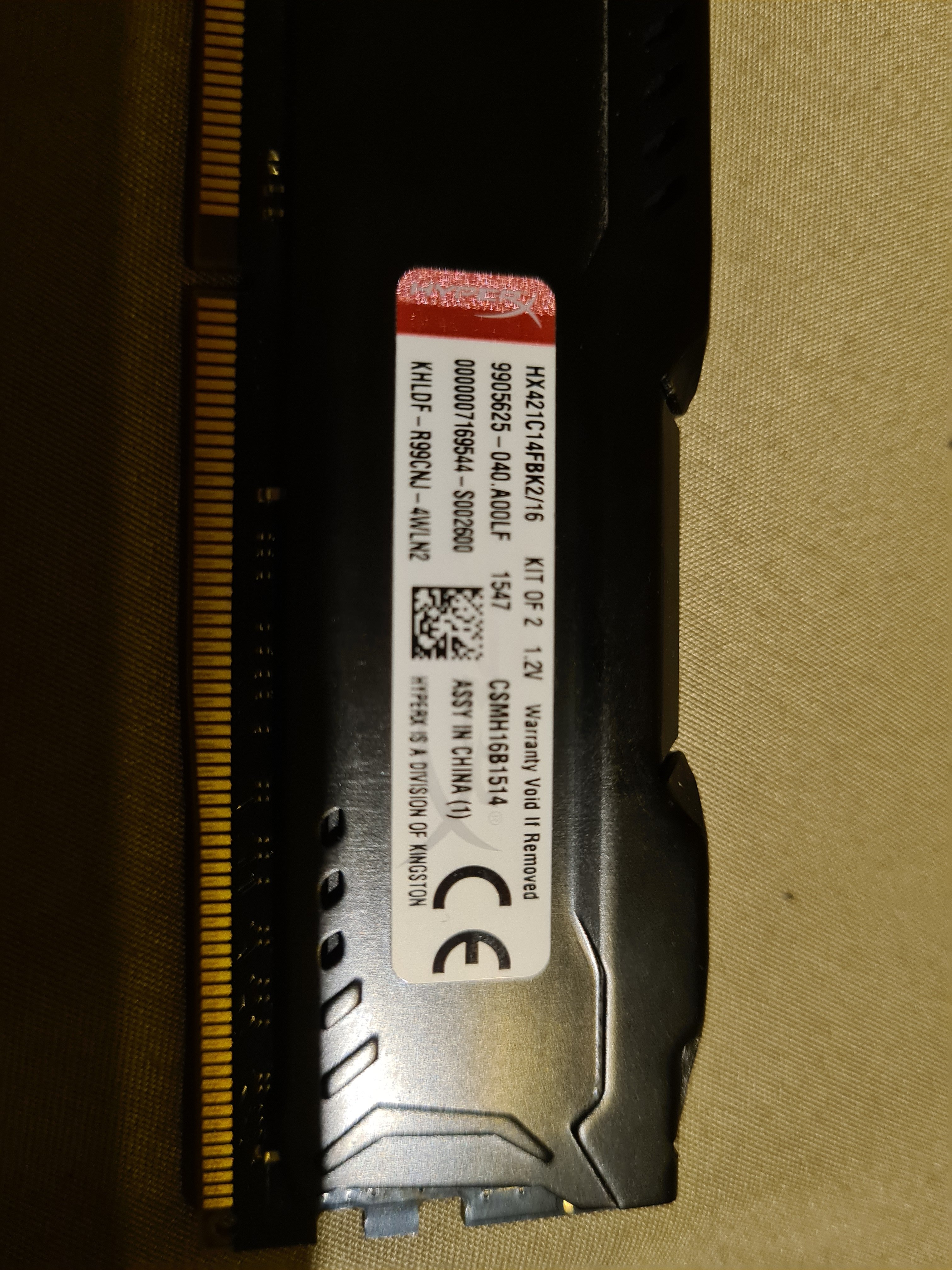

okay also altes ram und dann ein 3900x und 2080 grafikkarte?
wäre interessant zu wissen welches Ram.. mach mal foto vom aufkleber oder label der drauf ist..

Korrekt, Ram werde ich aber auch demnächst erneuern Lüfterkurven habe ich nun umgestellt. RAM Foto schicke ich gleich rein da muss ich nur wieder runter fahren

@Simoms77:
joa, 2133, zwar immerhin CL14, aber trotzdem arg lahm, kommt ner angezogenen handbremse gleich.
empfehlung für neuen: Crucial Ballistix 3200 CL16/3600 CL16 oder G.Skill 3600 CL16-19-19-39, gerne gleich 32GB, dualkit.
