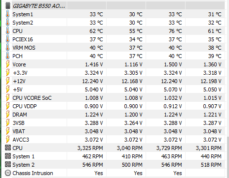

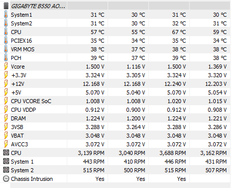

lade mal HWinfo runter, installieren, dann run "sensors only" und mach bitte 2 screenshots von diesem bereich, einmal im idle und einmal wenn du spielst
https://www.computerbase.de/downloads/systemtools/hwinfo/
Bin dabei, erstelle grade die screens mein internet lässt mich nur steam gerade nicht startendjducky schrieb:Kann der TE jetzt bitte trotzdem nochmal die Temps prüfen, ob es wirklich nur daran lag mit den 95°?
So anbei die beiden screens man muss jedoch beachten, dass das spiel sowie der PC allgemein erst seit ein paar minuten laufen

temps sehen normal aus bei cs
im Idle zu hoch mit permanent zwischen 57°C und 61°C

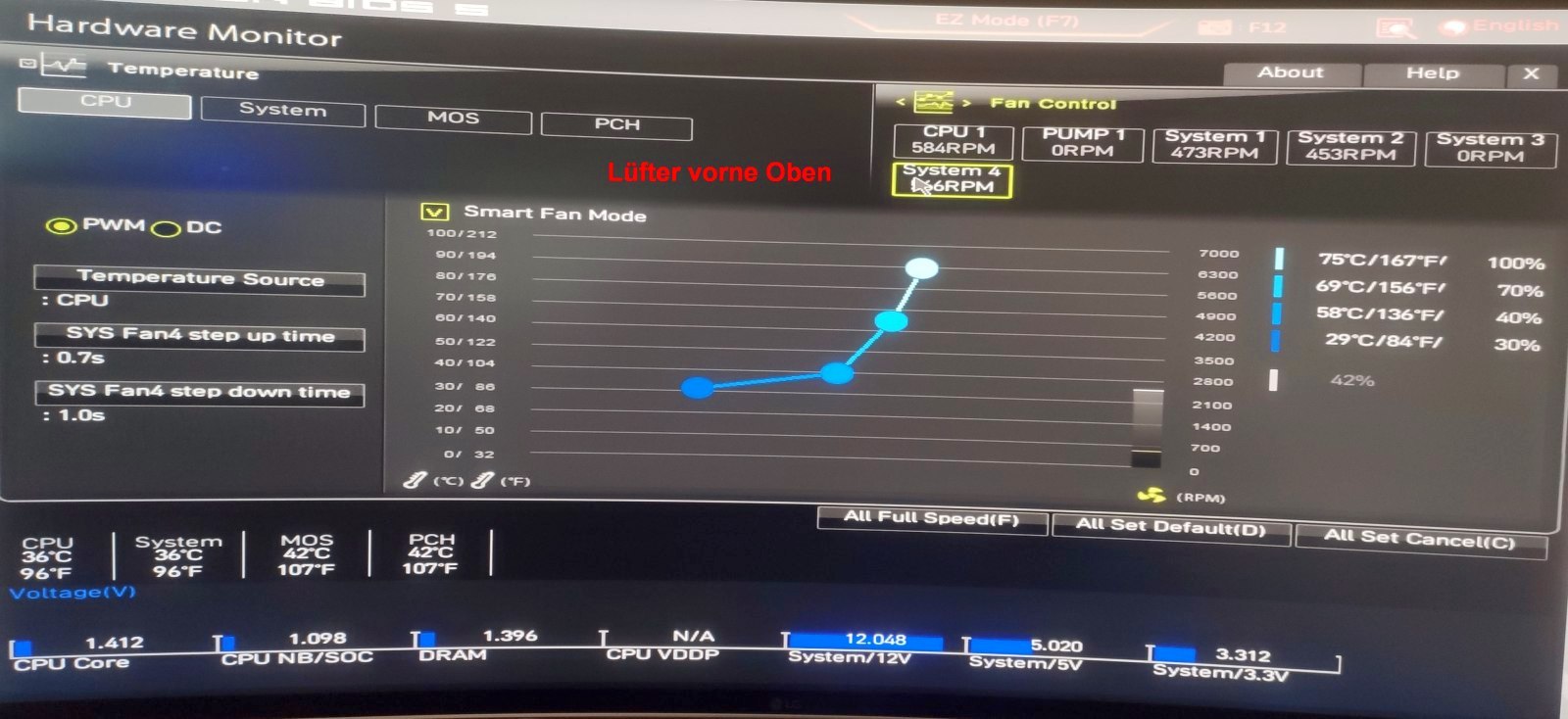

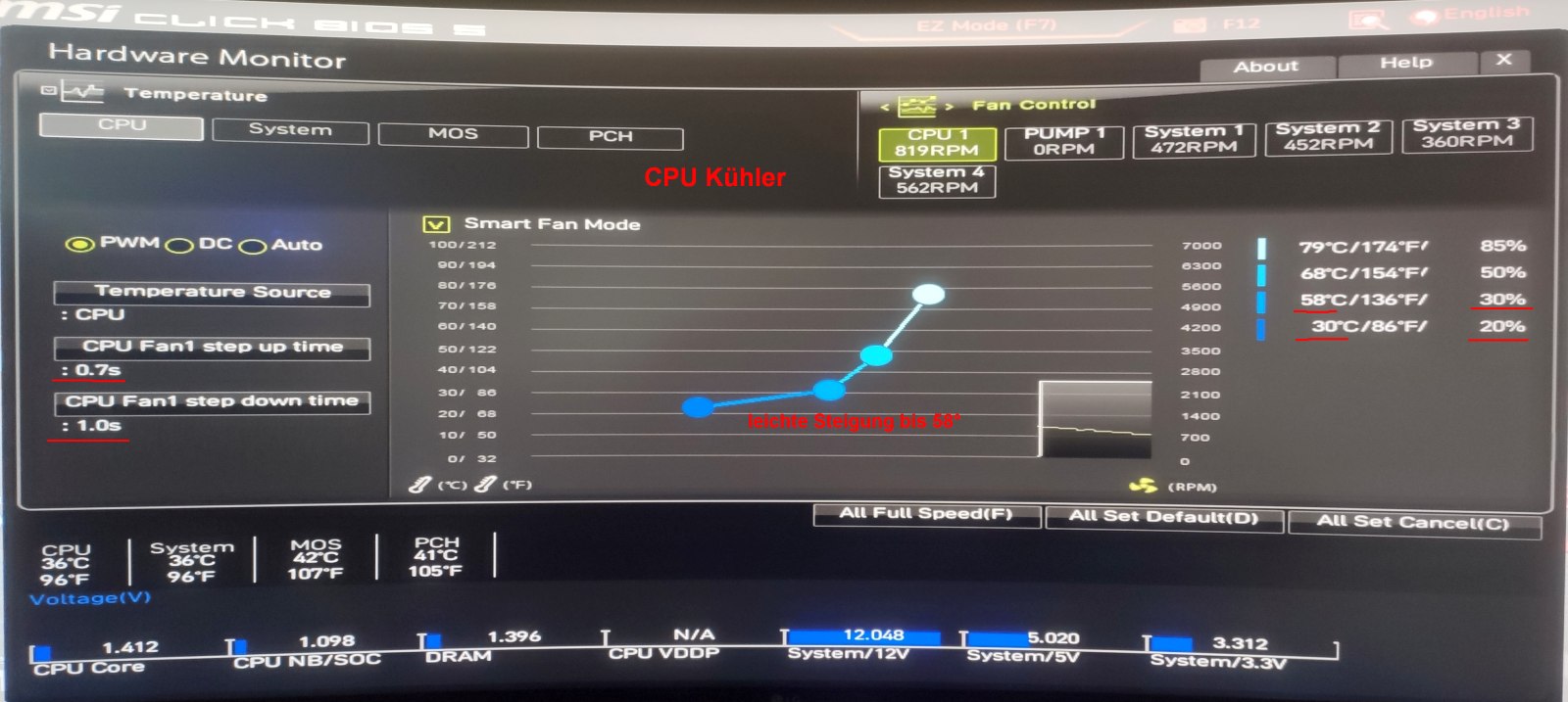

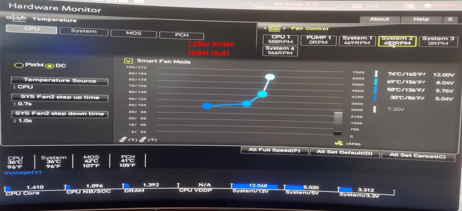

aber du solltest die Lüfterkurve des CPU Lüfters anpassen..das dreht viel zu hoch und viel zu laut...bzw fast permanent über 3000
system 1 und system 2 laufen zu langsam für 70°C da musst auch im Bios Lüfterkurven anpassen, die regeln nicht mit..
so sieht meine LK in etwa aus, kannst dir als basis nehmen
wie genau mach ich das denn? ich hatte den lüfter mit einem kleinen hebel da dran auf high gestellt ansonsten nichts geändert aber der sollte es ja machen oder? also aktuell bleibt die temp relativ stabil bei 70grad rum ausschlag auf max 79 bis jetztThorque schrieb:temps sehen normal aus bei cs

das machst du im bios und bitte auch nur dort.
schau mal das video an
wird dir weiterhelfen

da passiert nichts wenn du nur Lüfterkurven verstellst... zudem es besser wird.. deine beiden Gehäuselüfter laufen falsch mit permanent 500u/min
ist nicht schwer... du sollst ja auch nur die Lüfter im Bios verstellen... mehr nicht..

Auf wie viel soll ich die denn stellen? ein ungefährer richtwertThorque schrieb:da passiert nichts... zudem es besser wird.. deine beiden Gehäuselüfter laufen falsch mit permanent 500u/min

hab dir doch oben screenshots gepostet, daran kannst dich orientieren + schau das Video, er erklärt es gut...sogar noch an einem Gigabyte board.
